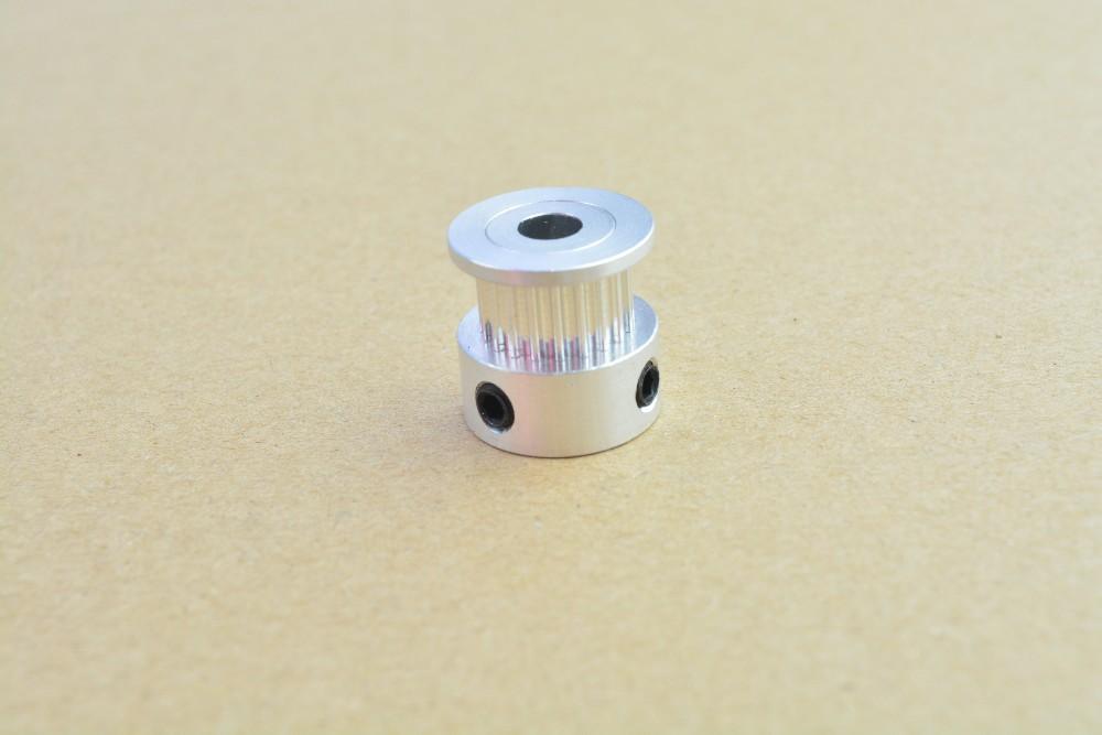

Phenix2984 Posté(e) Janvier 29, 2019 Partager Posté(e) Janvier 29, 2019 (modifié) Hello, Juste pour info, comme de plus en plus de personnes, j'ai reçu récemment mon Ender 3 (commande de Novembre 2018) et j'ai voulu installer des Dumpers. Les deux poulies des moteurs X et Y n'étaient pas vissées mais "scellées". Je viens de les extraire pour ne pas avoir à changer les moteurs et je voulais donner l'info à ceux qui voudraient le faire: Contrairement a ce que j'ai pu lire sur différents forums: - Les poulies ne sont pas collées. - Les poulies ne sont pas juste emboitées (essayer de les extraire avec un support et un marteau, ou bien avec un extracteur de roulement ne marchera pas ou risque de d'endommager l'axe ou l'extracteur lui même). - Les poulies ne sont pas en plastique ou en aluminium Voici ce que j'ai constaté: - Les poulies sont en acier, j'ai essayé de les extraire en mettant le bloc complet au congel à -25°C et en chauffant juste la poulie au décapeur thermique à 600°C, puis en essayant avec un outil home made pour retenir la poulie et en tapant sur l'axe. Résultat: cela ne fonctionne pas, les deux métaux se dilatent de la même façon, aucun jeu et je n'ai fait qu'abimer le bout de l'axe. Tant qu'à faire, j'ai fendu la poulie en 2 à la Dremel et c'est sorti tout seul avec un ou deux coups de marteau sur le coté.. En fait les poulies sont en deux parties coniques emboitée l'une dans l'autre, quant elles sont serrées l'une dans l'autre, cela "presse" l'axe et elles ne bougent pas. J'ai fait un schéma en coupe pour que ce soit clair. Malheureusement j'ai complétement détruit les miennes donc j'ai pas de photo claire. En essayant d'extraire la poulie du moteur vers l'extérieur, les deux poulies ne font que coulisser l'une dans l'autre et se resserrer encore plus sur l'axe. Je pense qu'il doit être possible de séparer les deux parties, avec un tournevis par exemple, ce qui libèrerais les poulies de l'axe et permettrait de les sortir sans effort et sans outils spécifique. Par contre risque qu'en cas de "ripage" on endommage le moteur. La meilleure solution est donc (à mon avis) de fendre la poulie à la Dremel (ou autre outil) en parallèle de l'axe, et les deux parties se libèrent toutes seules l'une de l'autre. J'espère que ça en aidera certains et que ça évitera de changer des moteurs qui fonctionnent parfaitement. Modifié (le) Janvier 29, 2019 par Phenix2984 1 Lien vers le commentaire Partager sur d’autres sites More sharing options...
Bosco2509 Posté(e) Janvier 29, 2019 Partager Posté(e) Janvier 29, 2019 (modifié) Il y a 8 heures, Phenix2984 a dit : Je pense qu'il doit être possible de séparer les deux parties, avec un tournevis par exemple, ce qui libèrerais les poulies de l'axe et permettrait de les sortir sans effort et sans outils spécifique. Ce n'est que des poulies autobloquante. Cela étant dit... c'est une première d'entendre qu'il y en as sur des imprimantes 3D. Encore plus une première de lire que le fabricant en a installé sur une Ender 3... cela ne doit pas être "Creality", mais un fabricant tiers, je parierai... enfin bref... Tu as raison, c'est parfaitement possible de les séparer. Au pire avec un extracteur adéquate. Il y a 8 heures, Phenix2984 a dit : La meilleure solution est donc (à mon avis) de fendre la poulie à la Dremel Euh... pas d'accord... j'appel cela plus couramment : la méthode bourrin. La meilleure des solutions... c'est de démonter avec l'outil adéquate. Il y a 8 heures, Phenix2984 a dit : Par contre risque qu'en cas de "ripage" on endommage le moteur. 100% d'accord. Mais la meuleuse dremel va aussi générer de la chaleur lors de la découpe qui se propagera jusqu'à l'axe du moteur, aux aimants à l'intérieur, etc... En fait... le moteur ne va pas apprécier du tout, le simple fait de découper, j'ai bien peur. Il y a 8 heures, Phenix2984 a dit : Contrairement a ce que j'ai pu lire sur différents forums: Non... ce n'est pas contraire... tu est tombé sur un cas "rare"... une "exception" de la généralité. Les poulies d'entrainement sont faite ainsi généralement : Et toi... tu dois avoir cela : Ou... quelque chose du même genre... en autobloquant... comme je l'ai déjà dit : Première fois que je lis cela. Tu feras ce que tu voudras... mais si j'étais à ta place : Je n'installerai pas immédiatement les dampers... et j'attend d'avoir moteurs (au moins 1, voir 2) et poulie de rechange car de toute façon la poulie une fois découpé... sera foutu. Modifié (le) Janvier 29, 2019 par Bosco2509 Lien vers le commentaire Partager sur d’autres sites More sharing options...
biostrike Posté(e) Janvier 29, 2019 Partager Posté(e) Janvier 29, 2019 (modifié) Non, ce n'est pas rare... ça se généralise effectivement de plus en plus sur les machines chinoises. Très certainement ce type de poulie coûte moins cher et fiabilise le montage (pas de risque de se faire la malle durant le transport). voir ici : Modifié (le) Janvier 29, 2019 par biostrike 1 Lien vers le commentaire Partager sur d’autres sites More sharing options...
Bosco2509 Posté(e) Janvier 29, 2019 Partager Posté(e) Janvier 29, 2019 il y a 4 minutes, biostrike a dit : Non, ce n'est pas rare... ça se généralise effectivement de plus en plus sur les machines chinoises. Très certainement ce type de poulie coûte moins cher et fiabilise le montage (pas de risque de se faire la malle durant le transport). voir ici : Autant pour moi dans ce cas. Mes excuses. PS : je me coucherai moins bête ce soir. Lien vers le commentaire Partager sur d’autres sites More sharing options...
Phenix2984 Posté(e) Janvier 29, 2019 Auteur Partager Posté(e) Janvier 29, 2019 il y a 4 minutes, Bosco2509 a dit : Tu as raison, c'est parfaitement possible de les séparer. Au pire avec un extracteur adéquate. Euh... pas d'accord... j'appel cela plus couramment : la méthode bourrin. 100% d'accord. Mais la meuleuse dremel va aussi générer de la chaleur lors de la découpe qui se propagera jusqu'à l'axe du moteur, aux aimants à l'intérieur, etc... En fait... le moteur ne va pas apprécier du tout, le simple fait de découper, j'ai bien peur. Non... ce n'est pas contraire... tu est tombé sur un cas "rare"... une "exception" de la généralité. Les poulies d'entrainement sont faite ainsi généralement : Et toi... tu dois avoir cela : Ou... quelque chose du même genre... en autobloquant... comme je l'ai déjà dit : Première fois que je lis cela. Tu feras ce que tu voudras... mais si j'étais à ta place : Je n'installerai pas immédiatement les dampers... et j'attend d'avoir moteurs (au moins 1, voir 2) et poulie de rechange car de toute façon la poulie une fois découpé... sera foutu. Oui, je ne le cache pas, j'ai appliqué la méthode BOURRIN, mais bourrin light, j'ai rien cassé, si ce n'est ce qui ne sert plus a rien. J'ai refroidi la poulie au fur et a mesure et protégé le moteur avec un chiffon humide (pour éviter que des morceau de limaille ne rentre dedans). Je fait du modelisme auto, je connait les limites d'un moteur électrique. C'est un constat ces poulies autobloquantes, rien de plus. Pleins de gens les retrouvent sur leur Ender 3 / Ender 3 Pro ou CR10, à priori officielles (moi c'est depuis Gearbest). Bien entendu (ça me parait évident) avant de défoncer un poulie à la Dremel et à coup de marteau, bien entendu que j'ai achetée des poulies "classiques" pour les remplacer, c'est tellement évident que j'y ai pas pensé. L'idée c'est que le moteur est bon, pourquoi le changer? Je suis tombé sur tellement de topic ou les mecs changeaient moteur + poulie juste pour installer un dumper.... Mon gros soucis c'est le bruit, j'avais déjà acheté les dumpers, pour 5€ de plus j'ai pris 2 poulies. Changer 2 moteurs qui fonctionnent parfaitement pour 2 neufs à 15€ pièce, je trouve ça aberrant, surtout quand on peut gagner ces 30€ avec un coup de Dremel. Lien vers le commentaire Partager sur d’autres sites More sharing options...
