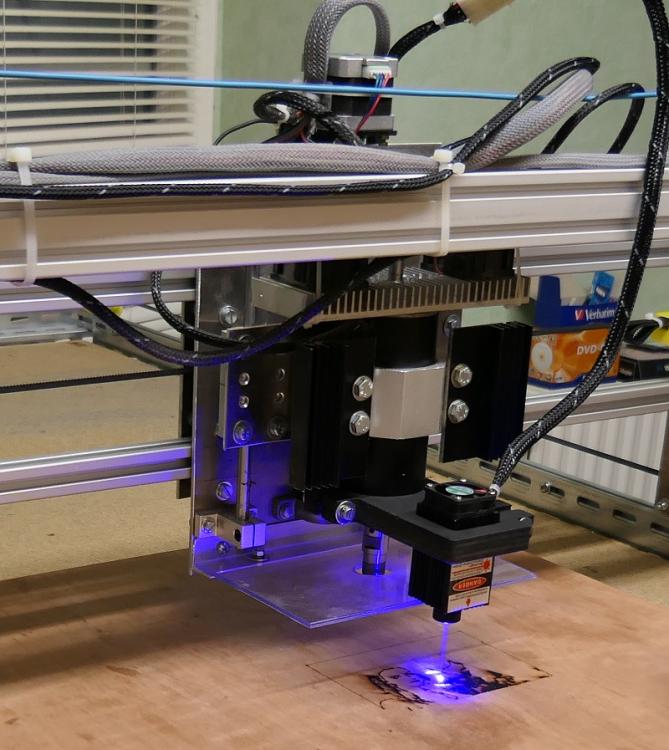

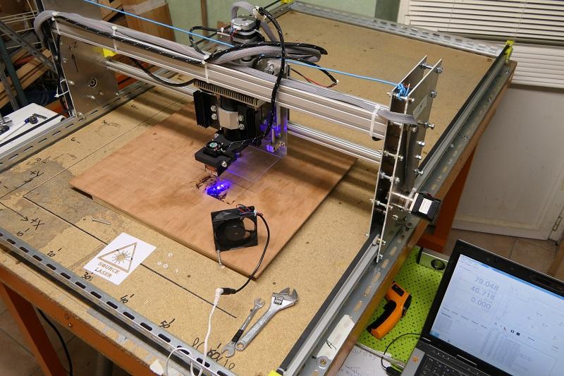

Une photo de la CNC :
Montage d'une diode laser 1,6W sur la broche :

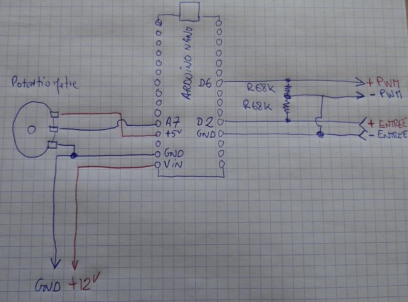

Matériel necessaire : 1 arduino nano lien  , 1 potentiomètre 10k linéaire, 2 résistances 50 ou 68k 1/4w, fil, adaptateur connecteur si besoin.
Principe de fonctionnement Le signal TTL de la carte de commande du laser est détourné par l'arduino nano, celui-ci converti le signal en PWM pour l'injecter dans le driver du laser. Le rapport cyclique du PWM est défini par le potentiomètre.
Schéma de principe :
Compléments d'informations:
L'alimentation gnd/+12V est la même que l'alimentation du laser, les gnd sont du fait communs.
Le potentiomètre est câblé en mode pont diviseur pour plus de stabilité.
La sortie D6 est choisie car le PWM à une fréquence de 1kHz par défaut.
Les résistances 68k sont prévues pour éviter le flottement des entrées/sorties.
Les entrées et sorties sont polarisées.

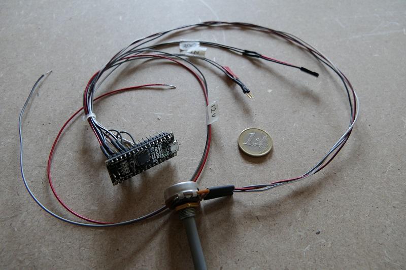

Montage une fois fini :
Programmation de l'arduino :
Le programme est simpliste pour la fonction à remplir. J'ai rajouté une limite inférieure de la puissance du laser.

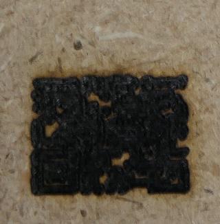

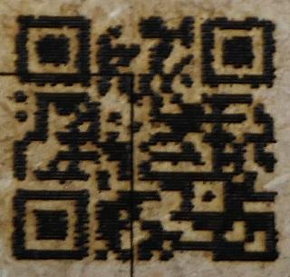

Test sur MDF, laser 100% : (test arreté avant la fin)
Test sur MDF, laser 30% :
Sur papier, on va du simple marquage à la découpe...
Voilou...

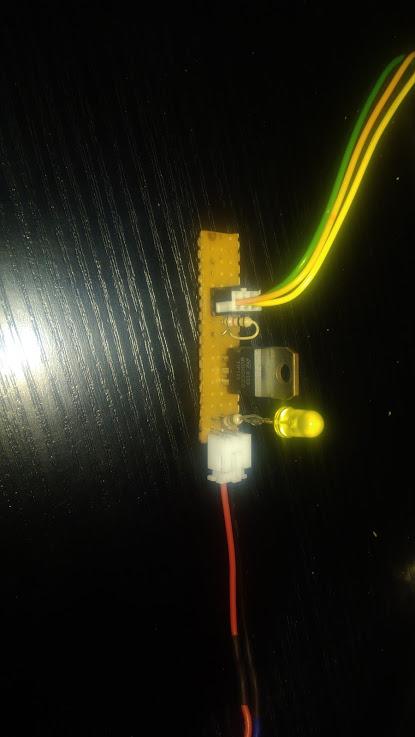

Salut,
En fait il y a souvent une confusion entre trois et pwm
Le ttl c'est une sortie d'état niveau ligne avec seulement 2 états 0 ou 5v
Le pwm c'est des impulsions modulé, c'est le même principe que le ttl, mais avec une tension différente, souvent en 12 ou 24v
Pour ton pilote de laser, tu t'es biens trop pris la tête, tu avais juste besoins d'une résistance et d'un transistor, le signal ttl était déjà en sortie de ton Shield cnc (j'en suis sûr à 98%)
Pour le pilotage du laser, on règle directement la sortie par le logiciel cnc (comme pour la vitesse de la broche, d'ailleurs c'est la même pin)
Je te ferais une photo de mon montage plus tard
Lien vers le commentaire
Partager sur d’autres sites
mon petit montage pour piloté les petits laser (sans carte d'amplification) entrée TTL sortie PWM
la diode est là juste pour l'information d'état de sorte du "module",
ce montages est tolérant en entrée et tolère de 3 à 15V, la tension conseillé est 12.6v du fais de l'effet diode interne au transistor
