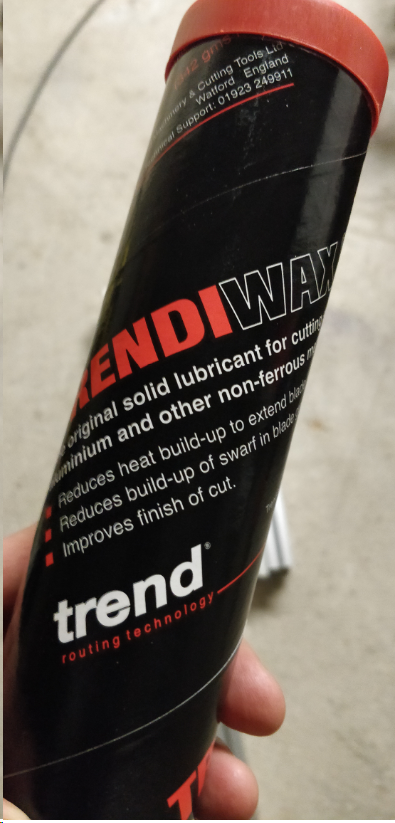

Jean-Claude Garnier Posté(e) Février 16, 2019 Partager Posté(e) Février 16, 2019 (modifié) Tu coupes à sec ? Ça colle pas trop ? Pour usiner l'alu le meilleur lubrifiant c'est le pétrole Modifié (le) Février 16, 2019 par Jean-Claude Garnier Lien vers le commentaire Partager sur d’autres sites More sharing options...
lion02 Posté(e) Février 16, 2019 Auteur Partager Posté(e) Février 16, 2019 il y a 37 minutes, Jean-Claude Garnier a dit : Tu coupes à sec ? Ça colle pas trop ? Pour usiner l'alu le meilleur lubrifiant c'est le pétrole Non ça colle pas je descend la lame tout doucement, besoin dun lubrifiant ?? lion02 Lien vers le commentaire Partager sur d’autres sites More sharing options...
Jean-Claude Garnier Posté(e) Février 16, 2019 Partager Posté(e) Février 16, 2019 Oui c'est mieux, quand ça commence à coller ça fait une "arête rapportée" (ça s'appelle comme ça) qui te pourrit la tranche. Lien vers le commentaire Partager sur d’autres sites More sharing options...
lion02 Posté(e) Février 16, 2019 Auteur Partager Posté(e) Février 16, 2019 il y a 52 minutes, Jean-Claude Garnier a dit : Oui c'est mieux, quand ça commence à coller ça fait une "arête rapportée" (ça s'appelle comme ça) qui te pourrit la tranche. Merci du conseil je vais me procurer du lubrifiant pour coupe alu J'ai trouvé ça https://www.provence-outillage.fr/baton-cire-lubrifiant-25-pieces lion02 Lien vers le commentaire Partager sur d’autres sites More sharing options...

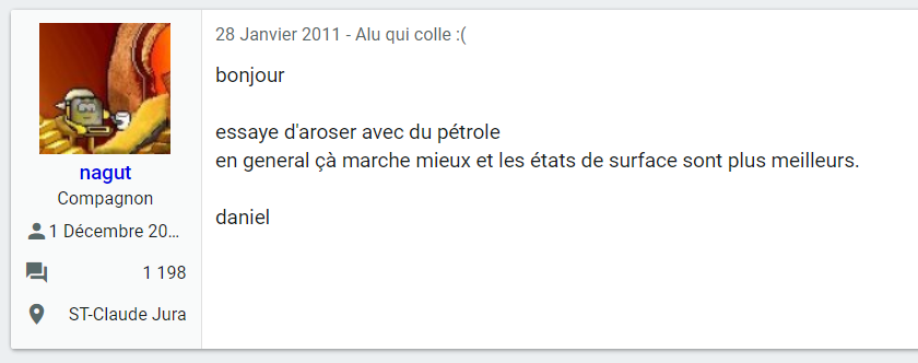

Jean-Claude Garnier Posté(e) Février 17, 2019 Partager Posté(e) Février 17, 2019 (modifié) Mouaf ! Je suis pas le seul à le dire >>>> Si c'est l'odeur qui te gêne, sache qu'il n'y a pas besoin d'en mettre beaucoup, juste tenir le pinceau mouillé contre la lame pendant que ça tourne. Voir par exemple ici >>>> Modifié (le) Février 17, 2019 par Jean-Claude Garnier Lien vers le commentaire Partager sur d’autres sites More sharing options...
lion02 Posté(e) Février 17, 2019 Auteur Partager Posté(e) Février 17, 2019 Bonjour, Merci j'ai lu tous les commentaires sur le lubrifiant. Effectivement l'odeur du pétrole et le fait que ça éclabousse un peu partout Finalement j'ai opté pour celui la special alu, ça fera l'affaire un moment. https://www.outillagetrend.com/3655-Baton-de-cire-lubrifiante-342g-TRENDIWAX.html En tout cas je te remercie pour l'information sur la lubrification, personne ne men avait parlé. lion02 Lien vers le commentaire Partager sur d’autres sites More sharing options...
Jean-Claude Garnier Posté(e) Février 17, 2019 Partager Posté(e) Février 17, 2019 Tout sauf couper à sec. Quand je bossais, pour usiner l'alu, y'avait ceux qui ne juraient que par le pétrole, et ceux qui préféraient le suif. Le suif c'est du gras de bœuf ou de mouton. Les deux puent mais le suif pue XXL ! Lien vers le commentaire Partager sur d’autres sites More sharing options...

fdorful Posté(e) Février 18, 2019 Partager Posté(e) Février 18, 2019 Il y a 13 heures, Jean-Claude Garnier a dit : Le suif c'est du gras de bœuf ou de mouton. Les deux puent mais le suif pue XXL ! Heu... je crois pas le suif mécanique https://www.sauvagnat.shop/p/25-610-acheter-suif-industriel-blanc.html ne pue pas. J'en ai deux pains chez moi pour usiner l'alu (et c'est meilleur que le pétrole qui lui doit être utilisé pour découper du verre). Lien vers le commentaire Partager sur d’autres sites More sharing options...
Eev Posté(e) Février 18, 2019 Partager Posté(e) Février 18, 2019 (modifié) sinon de l'huile de coupe ridgid, ça fonctionne très bien mais ça coute un bras ça a une légère odeur mais sans plus Modifié (le) Février 18, 2019 par Eev Lien vers le commentaire Partager sur d’autres sites More sharing options...

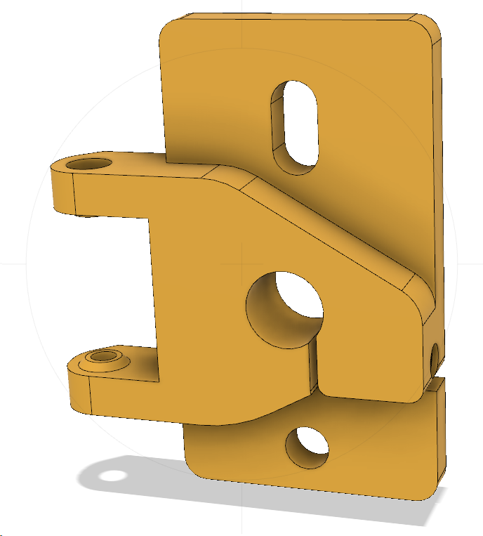

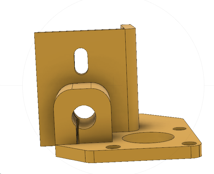

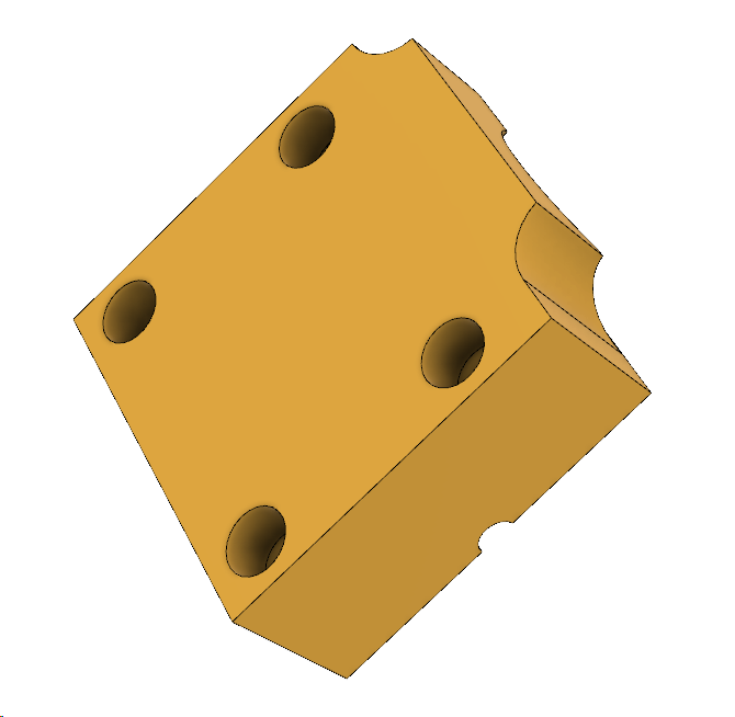

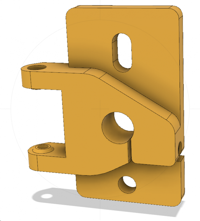

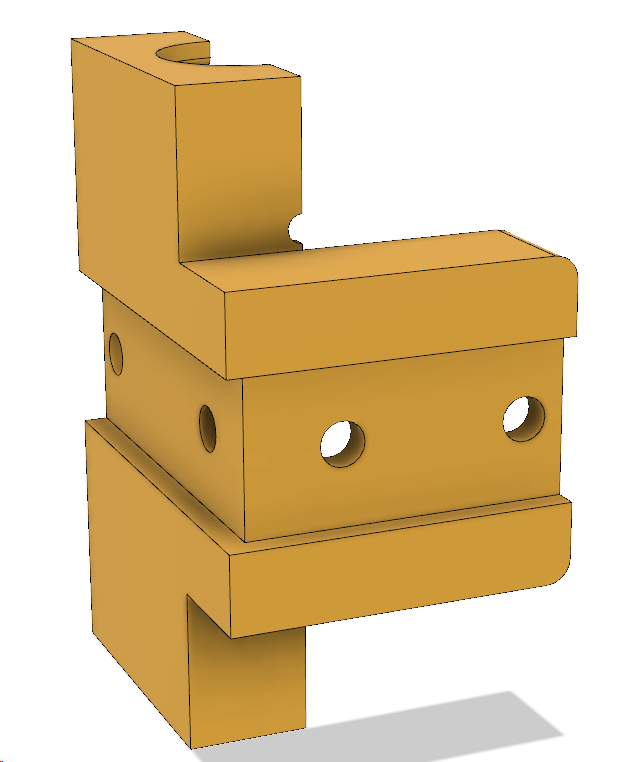

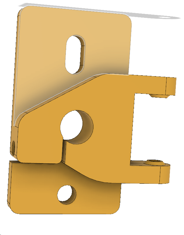

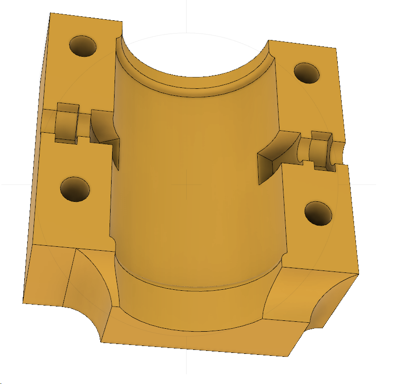

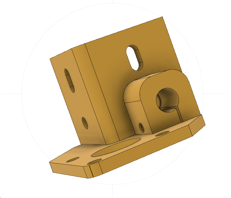

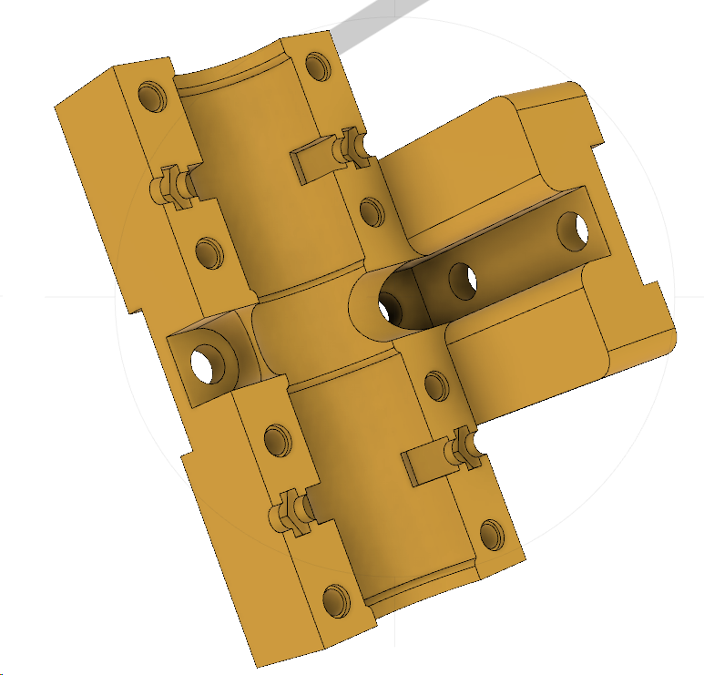

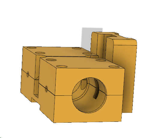

lion02 Posté(e) Février 19, 2019 Auteur Partager Posté(e) Février 19, 2019 Bonsoir j'ai terminé les pièces pour l'axe Y droite et gauche et je travaille sur les guides du Z 1) piece Y droite 2) piece Y GAUCHE 3) Rondelle entre les poulies crantées, deux en tête bêche 4) support moteur gauche 5) support moteur droite 6) un des quatre guides plateau Z en trois partie Pièce assemblée Voilà c'est tout pour aujourd’hui lion02 Lien vers le commentaire Partager sur d’autres sites More sharing options...
Nightly Posté(e) Février 23, 2019 Partager Posté(e) Février 23, 2019 Pourquoi ne pas mettre 1 pallier Long plutôt que 2 petits ? ^^ Lien vers le commentaire Partager sur d’autres sites More sharing options...
lion02 Posté(e) Février 23, 2019 Auteur Partager Posté(e) Février 23, 2019 Il y a 2 heures, Nightly a dit : Pourquoi ne pas mettre 1 pallier Long plutôt que 2 petits ? ^^ Bonne question Deux petits parce que j'ai du stock, j'ai garder le principe de l'hypercube EVO II , la longueur de guidage et aussi plus importante avec deux petits. Voilà voilou lion02 Lien vers le commentaire Partager sur d’autres sites More sharing options...

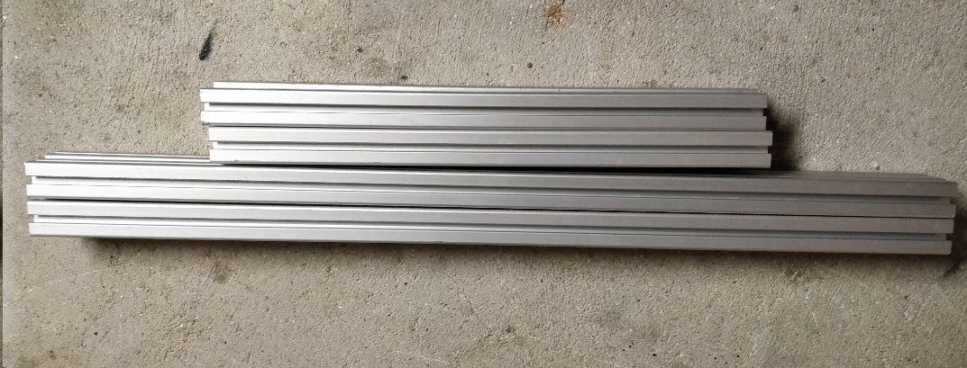

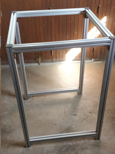

lion02 Posté(e) Février 25, 2019 Auteur Partager Posté(e) Février 25, 2019 (modifié) Bonsoir, une petite mise à jour de la nomenclature qui reste provisoire tant que je n'ai pas validé les pièces HYPERCUBE EVO III-2019-02-25.xlsx J'ai reçu le lubrifiant pour coupe aluminium, la coupe a commencé.......... 4 morceaux de 600mm 4 morceaux de 1000mm Les coupes sont propres Voilà , montage de la structure ce weekend, voir un peu tous les soirs. lion02 Modifié (le) Février 25, 2019 par lion02 Lien vers le commentaire Partager sur d’autres sites More sharing options...
Jean-Claude Garnier Posté(e) Février 25, 2019 Partager Posté(e) Février 25, 2019 (modifié) Ça n'a pas collé, c'est propre.... Ça valait l'coup d'attendre. Content pour toi ! Modifié (le) Février 25, 2019 par Jean-Claude Garnier Lien vers le commentaire Partager sur d’autres sites More sharing options...
lion02 Posté(e) Février 25, 2019 Auteur Partager Posté(e) Février 25, 2019 il y a 1 minute, Jean-Claude Garnier a dit : Ça n'a pas collé, c'est propre.... Content pour toi ! Merci a toi pour tes conseilles Lien vers le commentaire Partager sur d’autres sites More sharing options...

ka3ros Posté(e) Février 27, 2019 Partager Posté(e) Février 27, 2019 Classe la découpe de l'aluminium. On se rend difficilement compte de la difficulté pour un amateur d'avoir des coupes régulières et c'est vraiment propre. Lien vers le commentaire Partager sur d’autres sites More sharing options...

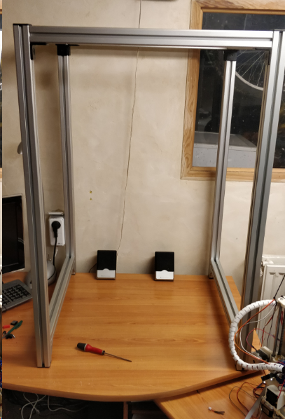

lion02 Posté(e) Février 28, 2019 Auteur Partager Posté(e) Février 28, 2019 (modifié) Bon présentation du châssis qui n'est pas encore complet, les dernières coupes à faire ce weekend. Çà fait une belle bête, j'ai hésité a recouper en 500 ou 550 et finalement je reste en 600. lion02 Modifié (le) Février 28, 2019 par lion02 Lien vers le commentaire Partager sur d’autres sites More sharing options...
natsamfa Posté(e) Février 28, 2019 Partager Posté(e) Février 28, 2019 Effectivement ça prend de la place, quand je pense que je vais avoir pratiquement les mêmes dimensions pour la mienne. Ca va pas être facile de la cacher à ma femme dans le salon 1 Lien vers le commentaire Partager sur d’autres sites More sharing options...
Jean-Claude Garnier Posté(e) Février 28, 2019 Partager Posté(e) Février 28, 2019 Sacré morceau de bécane.... il y a 19 minutes, natsamfa a dit : .. /.. Ca va pas être facile de la cacher à ma femme dans le salon T'as pas lu Henri Potteur et sa cape d'invisibilté >>>>> ??? 2 Lien vers le commentaire Partager sur d’autres sites More sharing options...

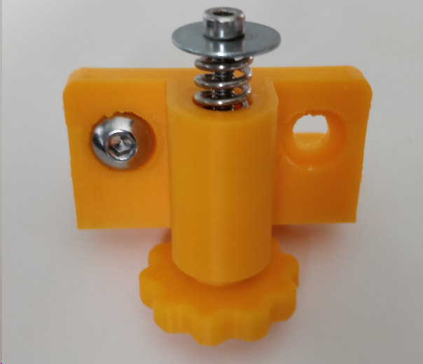

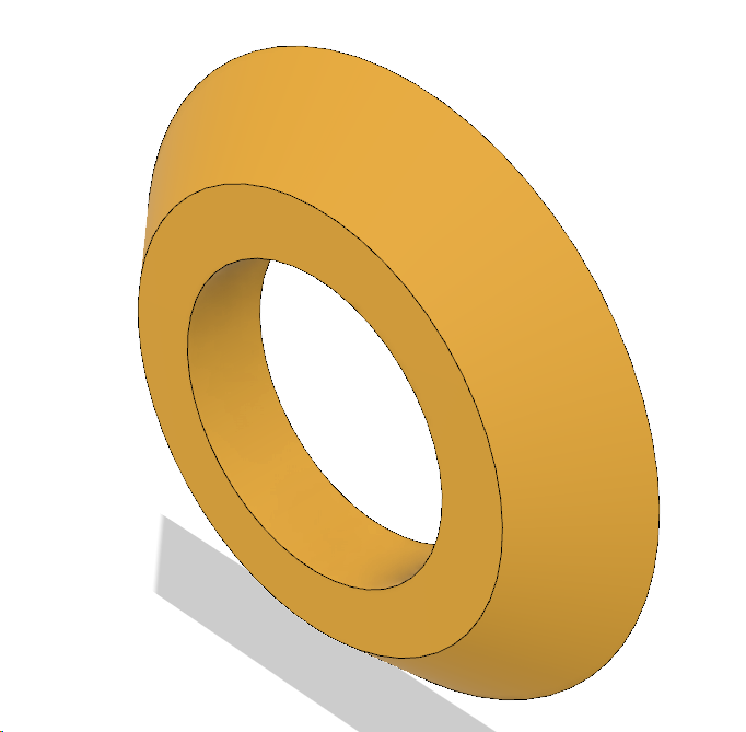

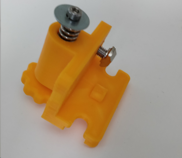

lion02 Posté(e) Mars 3, 2019 Auteur Partager Posté(e) Mars 3, 2019 (modifié) J'ai redessiné les supports du plateau pour les rendre compatibles avec une mollette qui me manque sur mon hypercube II. La rondelle pour simuler le plateau, le ressort est dans un guide de 10mm., j'ai gardé les options de distance par rapport aux différents plateaux, 15/20/25/30/35/40/45mm lion02 Modifié (le) Mars 3, 2019 par lion02 Lien vers le commentaire Partager sur d’autres sites More sharing options...
