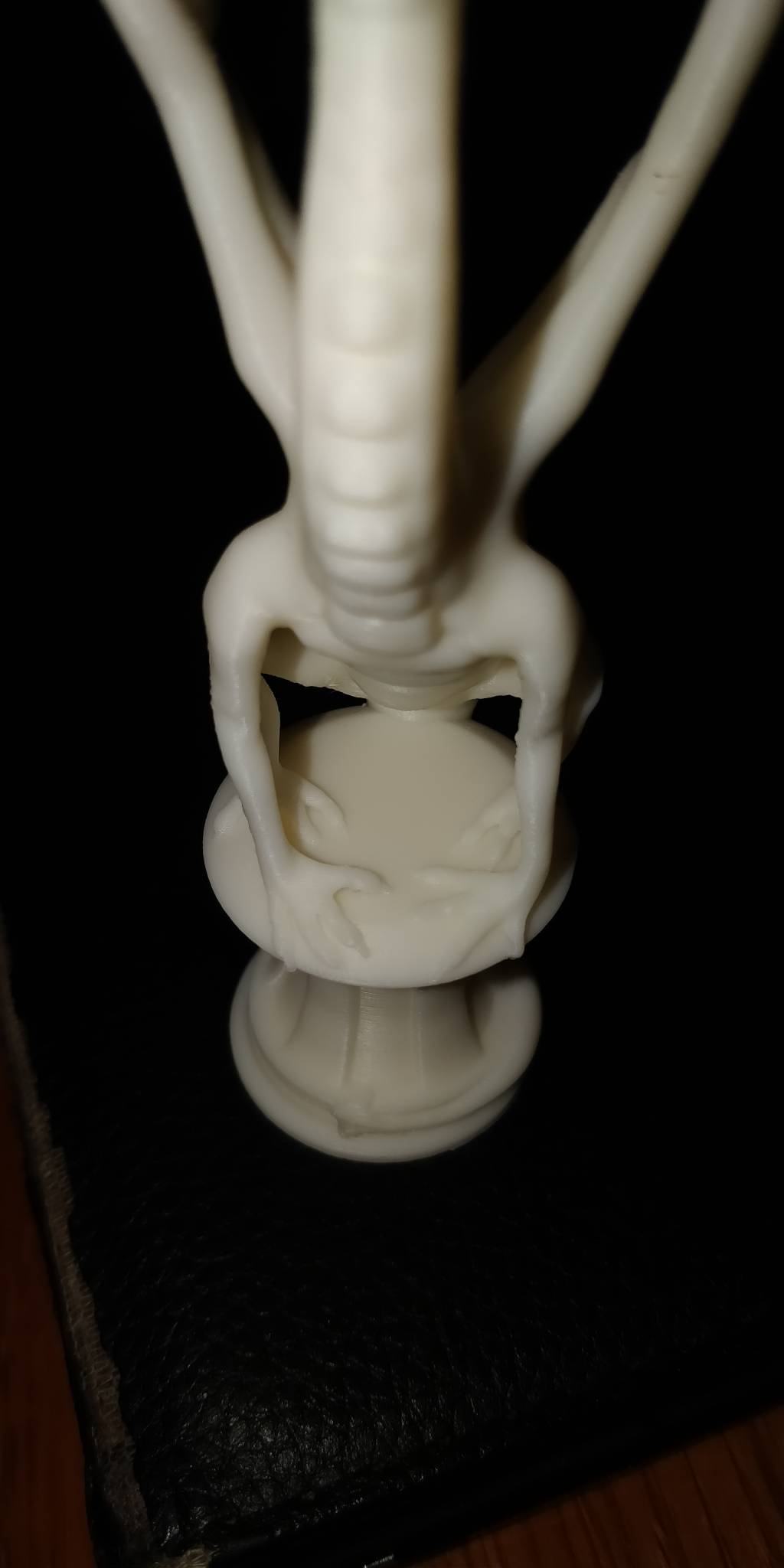

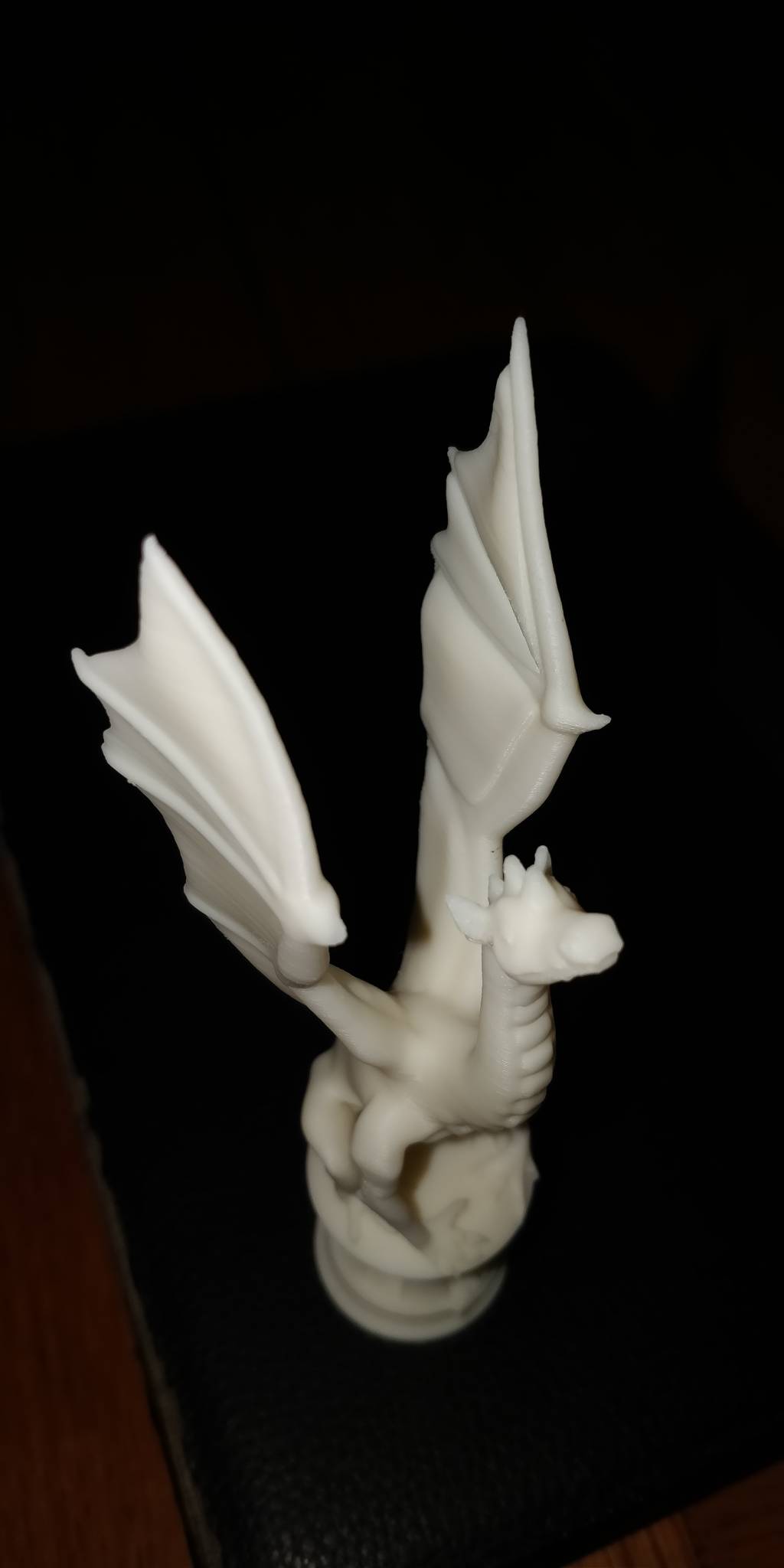

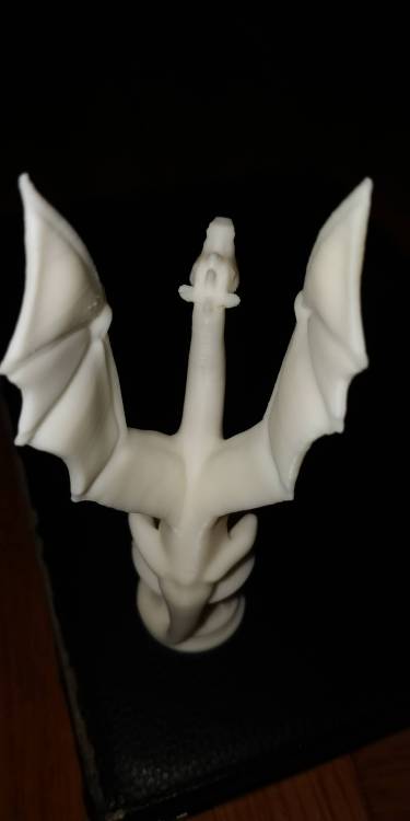

lion02 Posté(e) Décembre 15, 2019 Auteur Partager Posté(e) Décembre 15, 2019 (modifié) Bon je commence a être satisfait de la qualité de mes prints sur mon hypercube Evo III Reste les moteurs a mettre en place. Modifié (le) Décembre 15, 2019 par lion02 2 Lien vers le commentaire Partager sur d’autres sites More sharing options...

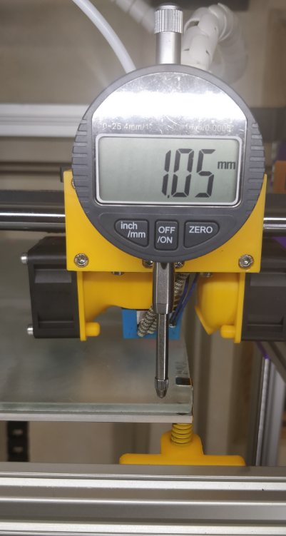

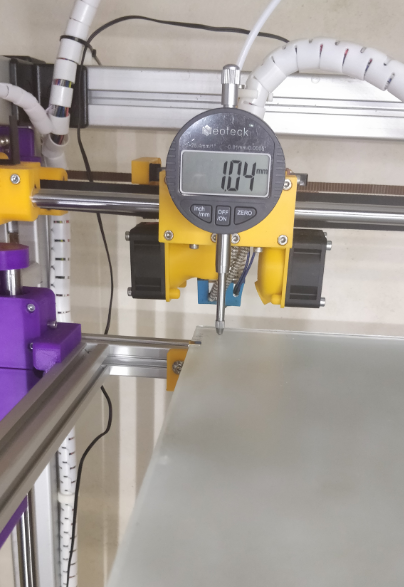

lion02 Posté(e) Janvier 3, 2020 Auteur Partager Posté(e) Janvier 3, 2020 Demain j'installe un palpeur pour mon plateau, il me permettra de faire les bons réglages de planéité , j'espère 1 Lien vers le commentaire Partager sur d’autres sites More sharing options...
lion02 Posté(e) Janvier 4, 2020 Auteur Partager Posté(e) Janvier 4, 2020 Le 29/12/2019 at 15:42, wil a dit : Bonjour joli travaille quel aventure félicitation et pour votre partage d’expérience merci Merci pour les encouragements Lien vers le commentaire Partager sur d’autres sites More sharing options...

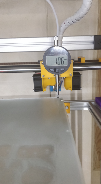

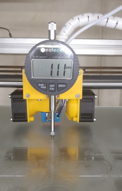

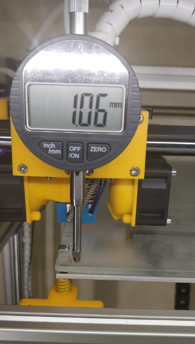

lion02 Posté(e) Janvier 4, 2020 Auteur Partager Posté(e) Janvier 4, 2020 Je vous fait un retour sur le palpeur. Content de mon petit investissement qui me permet de faire une mesure précise a +- 0.02 mm. VID_20200104_180812.mp4 Lien vers le commentaire Partager sur d’autres sites More sharing options...
pernowel Posté(e) Janvier 4, 2020 Partager Posté(e) Janvier 4, 2020 Mesures repérables pour les rendre fiables?Envoyé de mon SM-G970F en utilisant Tapatalk Lien vers le commentaire Partager sur d’autres sites More sharing options...

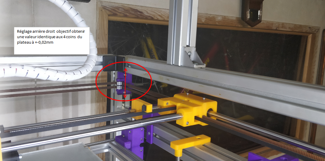

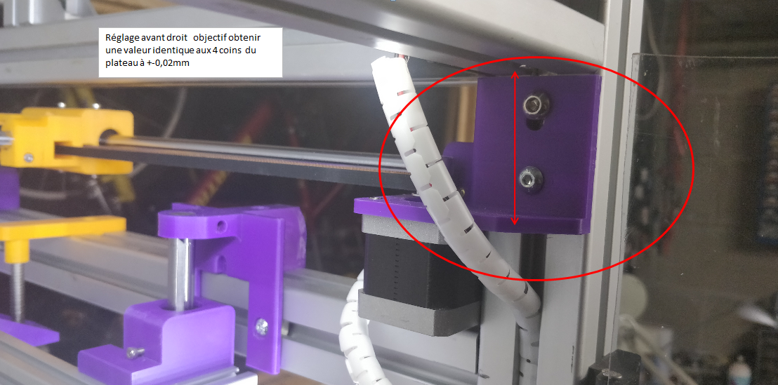

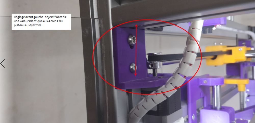

lion02 Posté(e) Janvier 5, 2020 Auteur Partager Posté(e) Janvier 5, 2020 Jour j réglage du plateau avec le palpeur. 1) A froid, je retire les molettes pour avoir 0 contraintes sur le plateau, plateau chauffant + verre avec pince. 2) Réglage du parallélisme des axes Y Une fois le réglage des 4 coins terminé, on remet les molettes et on refait les régalages avec une légère pression sur les ressorts pour ne pas déformer le plateau. 3) chauffe du plateau à 100 degrés et ajustement des réglage si nécessaire pour obtenir une valeur identique aux 4 coins du plateau. Vérification de la valeur au centre du plateau soir une de formation de 0.05mm Voilà prochaine étape installation du BLTOUCH original Lien vers le commentaire Partager sur d’autres sites More sharing options...
