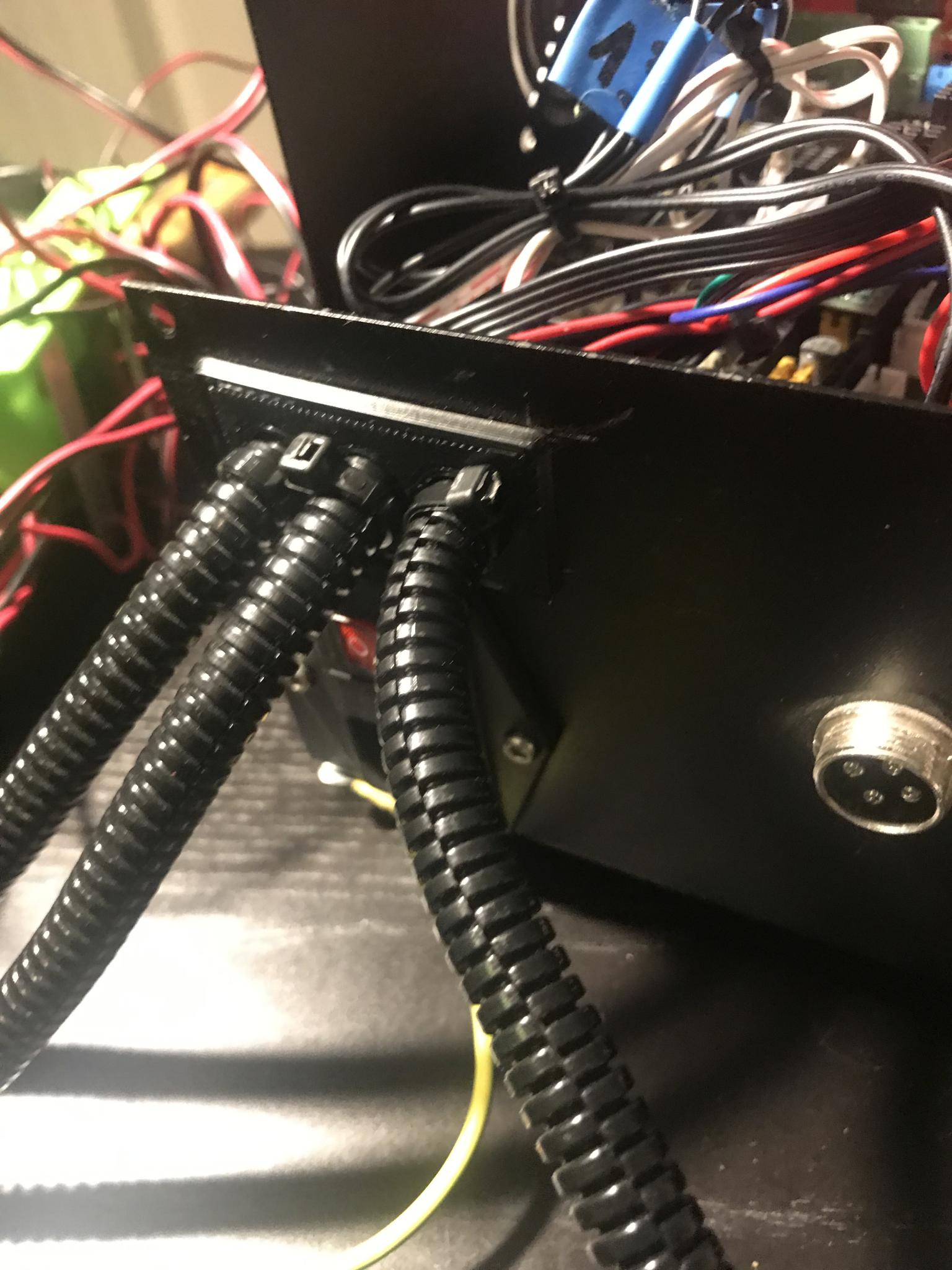

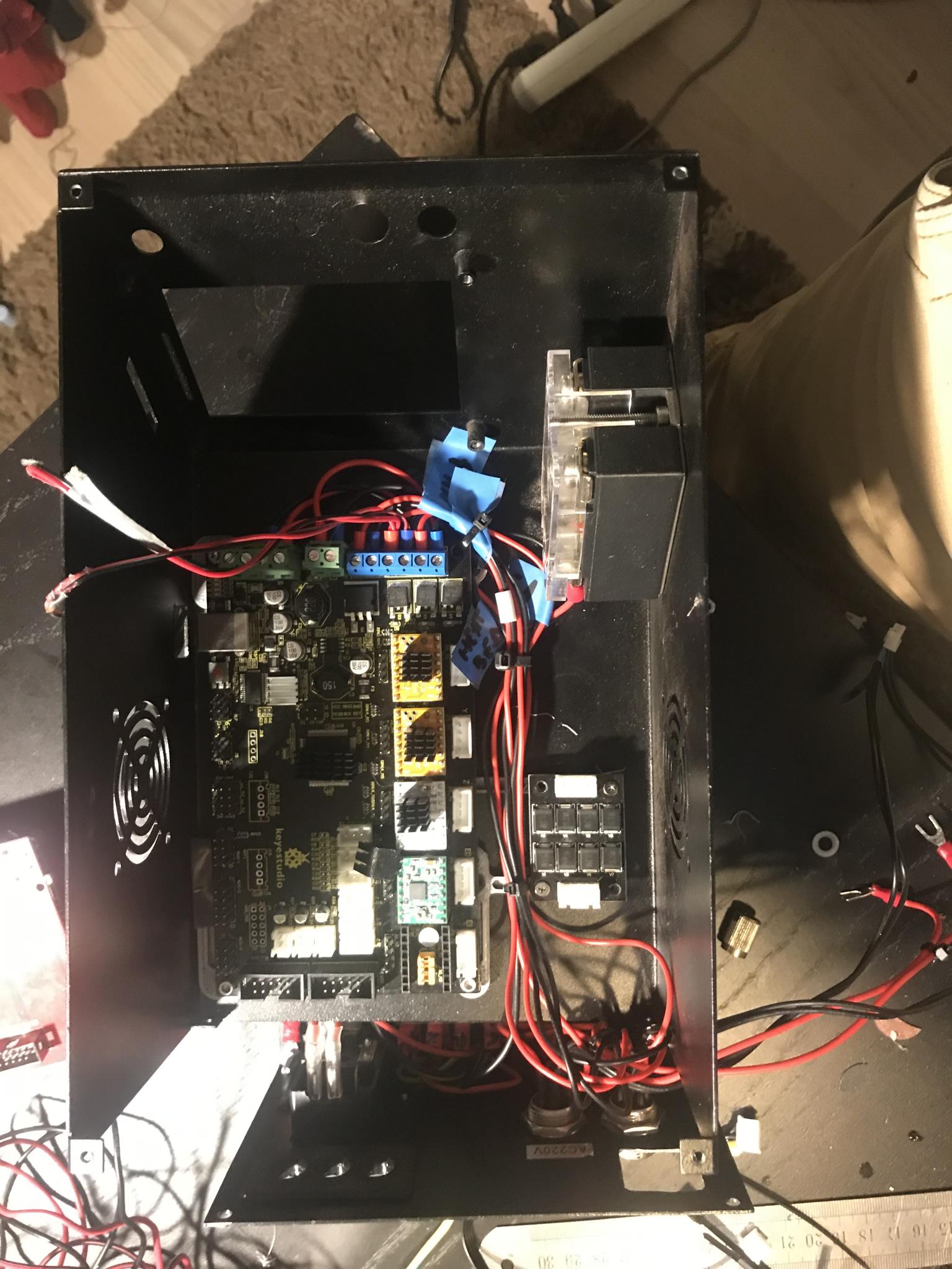

Jeanmath Posté(e) Février 22, 2019 Auteur Partager Posté(e) Février 22, 2019 (modifié) Salut à tous, juste pour vous dire que ça remarche nickel, c est cool . j en ai profité pour revoir complément le câble management , quelques détails ci dessous : Carte mks gen l 1.4 avec un support dessiner maison . Il intègre un tl smoother pour l extrudeur, c est pas forcément utile mais vu que j en avais ... J ai aussi refais le passe cloison pour les câbles des axes,car d origine c est quand même mal fichu : A+ Modifié (le) Février 22, 2019 par Jeanmath 1 Lien vers le commentaire Partager sur d’autres sites More sharing options...
Desmojack Posté(e) Février 22, 2019 Partager Posté(e) Février 22, 2019 Hello @Jeanmath Super que ta bécane soit ok. Pas mal ton passe câble, c'est vrai que d'origine, ça fait un peu bricolage. Si tu as le STL de la pièce, je suis preneur Lien vers le commentaire Partager sur d’autres sites More sharing options...
patrice86 Posté(e) Février 22, 2019 Partager Posté(e) Février 22, 2019 Moi aussi Lien vers le commentaire Partager sur d’autres sites More sharing options...
Jeanmath Posté(e) Février 25, 2019 Auteur Partager Posté(e) Février 25, 2019 salut ci joint le fichier st du passe cloison il faut l 'imprimer en flex et faire une découpe de 42*19 environ . reprendre les cotes de la pièce imprimée pour être sur, parce qu'une fois que c'est coupé, c 'est coupé! et oh prenez mas une disqueuse hein, c’est pas l'outil approprié j lai fait à la dremel, mais la tôle est assez dure j ai bouffé une paire de disques! celui que j ai imprimé n'a pas les "3 tubes ". En fait j ai eu quelques soucis de décalage de l'axe y ( que j ai encore un peu il faut que je m'occupe de ca)et je les ai coupés. j vais en imprimer un autre et lors du prochain gros démontage, je le mettrais . allé la bise passe cable.stl Lien vers le commentaire Partager sur d’autres sites More sharing options...
Desmojack Posté(e) Février 25, 2019 Partager Posté(e) Février 25, 2019 Merci @Jeanmath pour le Stl et les conseils de montage Mais bon, pas de Flex sous la main, tant pis, ça va rester comme ça, pas grave. Lien vers le commentaire Partager sur d’autres sites More sharing options...
