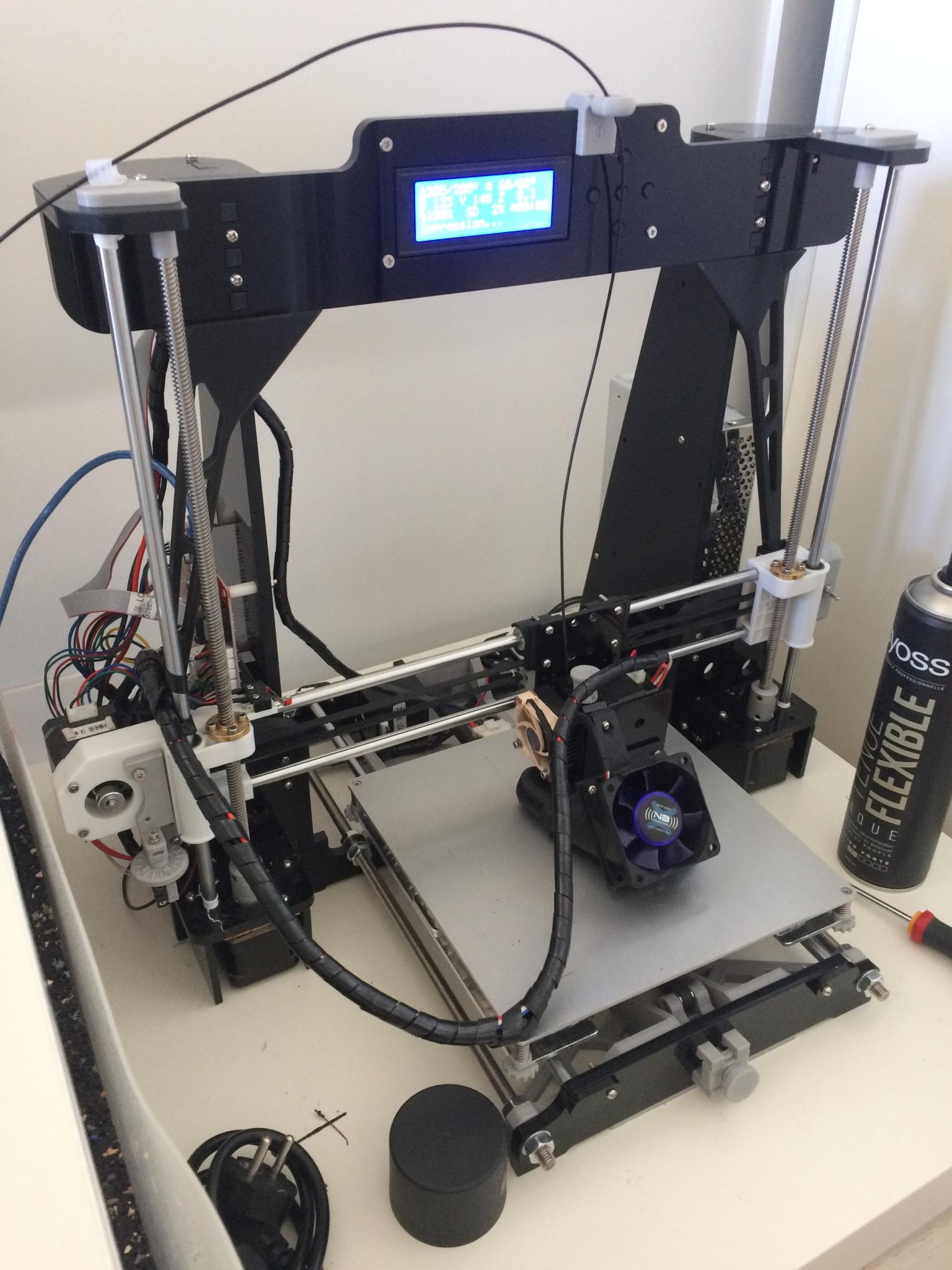

jojonathan Posté(e) Janvier 31, 2019 Partager Posté(e) Janvier 31, 2019 Bonjour, Je crée ce topic car j'ai mon Anet A8 qui fonctionne, mais pour laquelle j'essaie d'améliorer plein de trucs. En gros j'essaie déjà de la rendre silencieuse car elle est posée sur mon bureau à coté de moi, donc le bruit n'incite pas à lancer des impressions de + de 30 minutes. J'ai installé des dampers sur tous les moteurs pas à pas sauf celui de l'extrudeur, c'est top. J'ai remplacé les roulements à bille (sauf axe z) par des paliers lisses, c'est bien aussi. J'ai changé le ventilateur de l'extrudeur par un noctua et c'est génial, maintenant je voulais changer le blower fan. J'ai acheté un noiseblocker de 60mm radial, le débit est à peu près le même que celui d'origine. Comme un idiot j'ai pas vu qu'il y avait 3 fils. J'ai donc installé un connecteur 3->2 fils. Maintenant, quand je le branche, il y a presque aucun débit. J'ai l'impression qu'il tourne à vitesse mini. Comment je peux m'en assurer? Merci Lien vers le commentaire Partager sur d’autres sites More sharing options...
Nibb31 Posté(e) Janvier 31, 2019 Partager Posté(e) Janvier 31, 2019 A mon avis, la plus grosse amélioration en terme de bruit, c'est le passage à des drivers TMC2130 ou TMC2208. Mais pour ça, il faudra changer la carte électronique. Pour le ventilo, tu peux couper le fil jaune et brancher juste les fils rouges et noir. Vérifie aussi que c'est un 12V. Lien vers le commentaire Partager sur d’autres sites More sharing options...

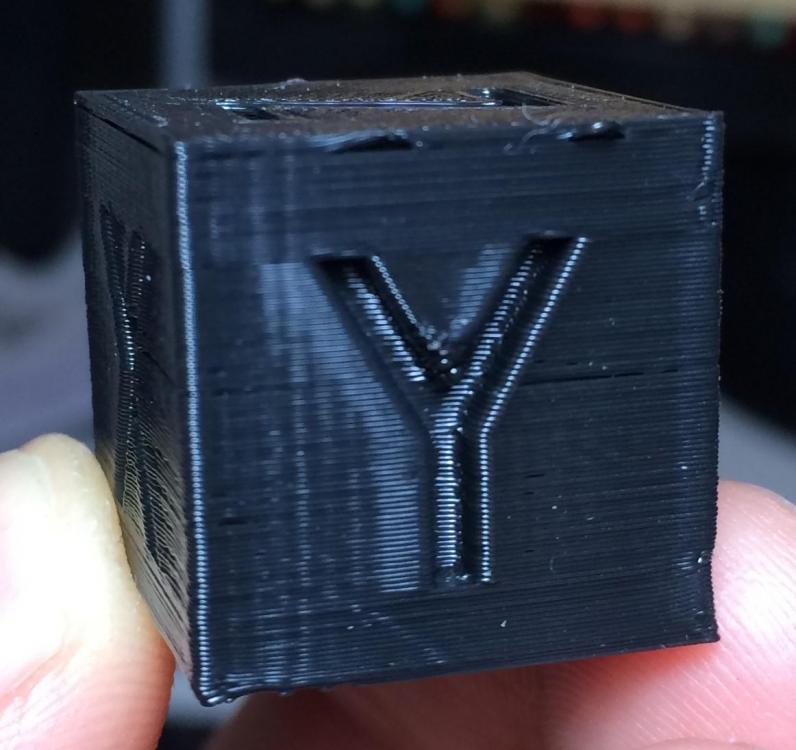

jojonathan Posté(e) Février 19, 2019 Auteur Partager Posté(e) Février 19, 2019 Salut, Mon ventilateur fonctionne, je pense que le manque de débit vient surtout de la forme de mon support, je vais en changer. J'ai un autre problème, plus "dangereux". La fiche rouge d'alimentation de mon hotbed, au niveau de la connexion avec la fiche du hotbed, chauffe énormément, à tel point que le plastique est fondu... La fiche était un peu lâche donc je l'ai resserrée, mais même avec un bon contact physique j'ai une surchauffe au niveau de la fiche. Ca vous parle? Lien vers le commentaire Partager sur d’autres sites More sharing options...
Maeke Posté(e) Février 19, 2019 Partager Posté(e) Février 19, 2019 (modifié) c'est même archi connu et discuté très souvent sur le forum. Tu es tout simplement victime d'un des défauts majeurs des anets, qui à plus ou moins long terme fini par toutes les affecter. Le connecteur utilisé est trop juste au niveau ampérage acceptable, il faut doubler les fils rouge et noir (2 rouges et 2 noirs) en utilisant les contacts inutilisés du câble, ou en commander un déjà modifié sur ebay ou aliexpress. Certains te diront de souder les fils directement sur le plateau, mais c'est pas à la portée du premier venu, il faut un fer puissant beaucoup de skill et de la patience (la chaleur du fer a tendance à se diffuser dans le plateau, rendant l'opération beaucoup plus longue). Sans compter les mouvements du fil pendant l'impression qui amplifient le problème, donc il faut mettre en place un système pour que ce mouvement ne se produise pas au niveau du connecteur. Modifié (le) Février 19, 2019 par Maeke 1 Lien vers le commentaire Partager sur d’autres sites More sharing options...
jojonathan Posté(e) Février 20, 2019 Auteur Partager Posté(e) Février 20, 2019 Super merci pour l'info, en attendant de recevoir les pièces neuves j'ai bricolé un truc qui fonctionne. Concernant les câbles, je les double sur toute la longueur c'est bien ça? Et je branche le noir sur la broche libre à coté du noir, pareil pour le rouge? Sinon pour continuer mes périples avec mon Anet A8, j'ai de gros soucis de qualité d'impression. C'est apparu il y a quelques temps. Mes changements par rapport à la version vanilla: - Dampers pour les moteurs x/y/z - Mosfet pour le hotbed et l'extrudeur - isolation thermique hotbed et extrudeur - Vitre sur le hotbed - Tendeurs de courroie - Ventilateurs silencieux - Renforts de structure axe y - Paliers IGUS en x et y Je considère que niveau hardware j'ai plus ou moins ce qu'il faut (manque le bltouch et changer les drivers des moteurs). J'ai installé marlin et ai commencé à bidouiller. J'ai pu mettre à jour les PID du hotbed et de l'extrudeur et j'ai de très bons résultats en stabilité. Ensuite j'ai mis quelques options, Junction deviation, adaptative step smoothing, S curve acceleration. Bref entre temps j'ai du ressouder mon hotbed car les connecteurs ont cassé (youpie), et depuis j'ai des impressions pourries. J'ai le résultat en PJ. J'ai essayé plusieurs protocoles : - Imprimer avec mes options : résultat moche - Réinstaller marlin et config a8 de base : test sur la config de marlin - Tourner l'impression de 180 : test sur la mécanique Et à chaque fois j'ai le même résultat, et les erreurs aux mêmes endroits. Du coup je vois pas bien ce que je peux faire? O.o Ca vous parle? Ah et aussi j'avais mis un tapis en caoutchouc sous mon imprimante car j'aime pas le bruit, j'ai aussi essayé d'imprimer sans, le résultat est légèrement meilleur mais on retrouve toujours les même erreurs géométriques. Lien vers le commentaire Partager sur d’autres sites More sharing options...

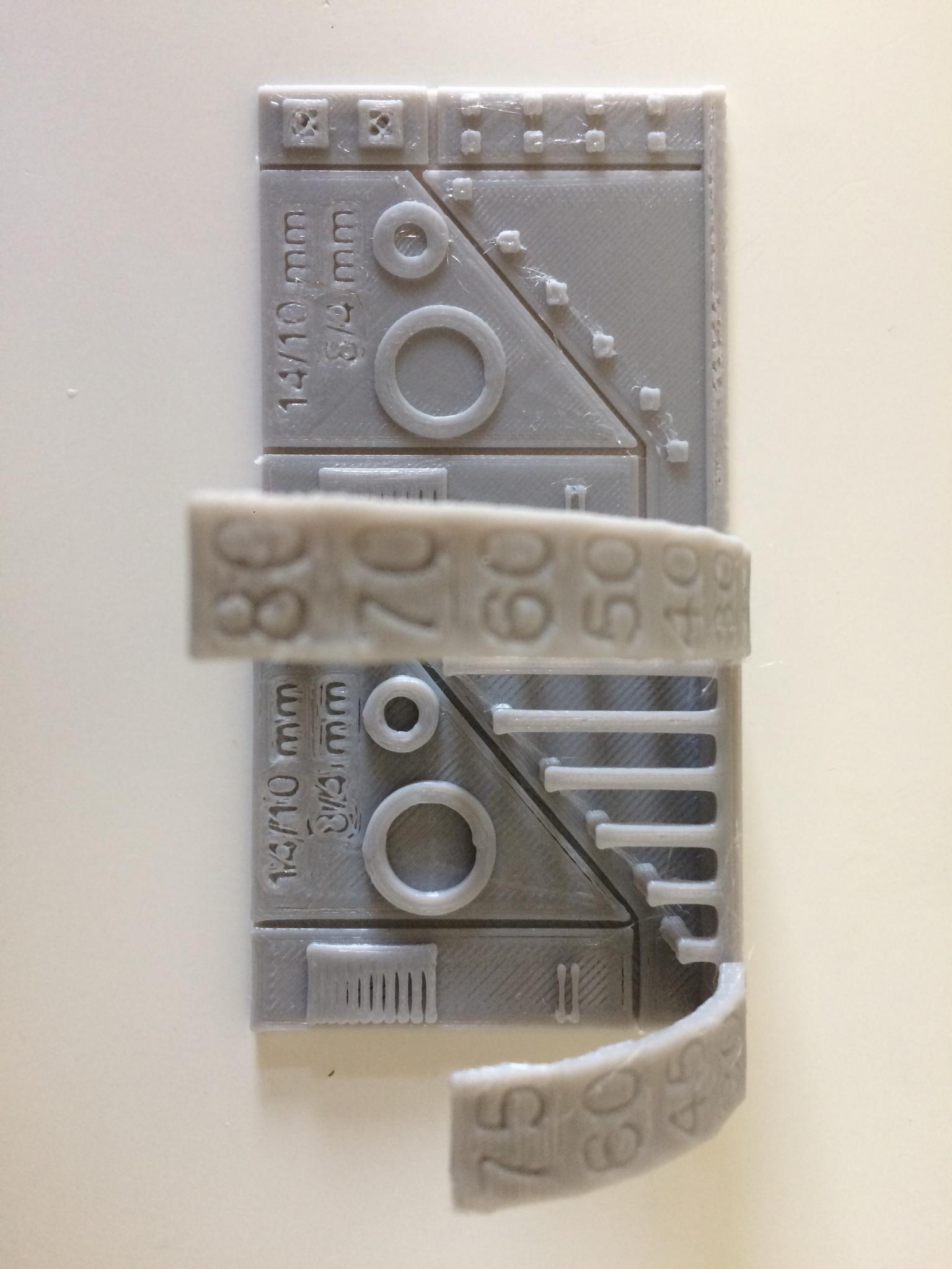

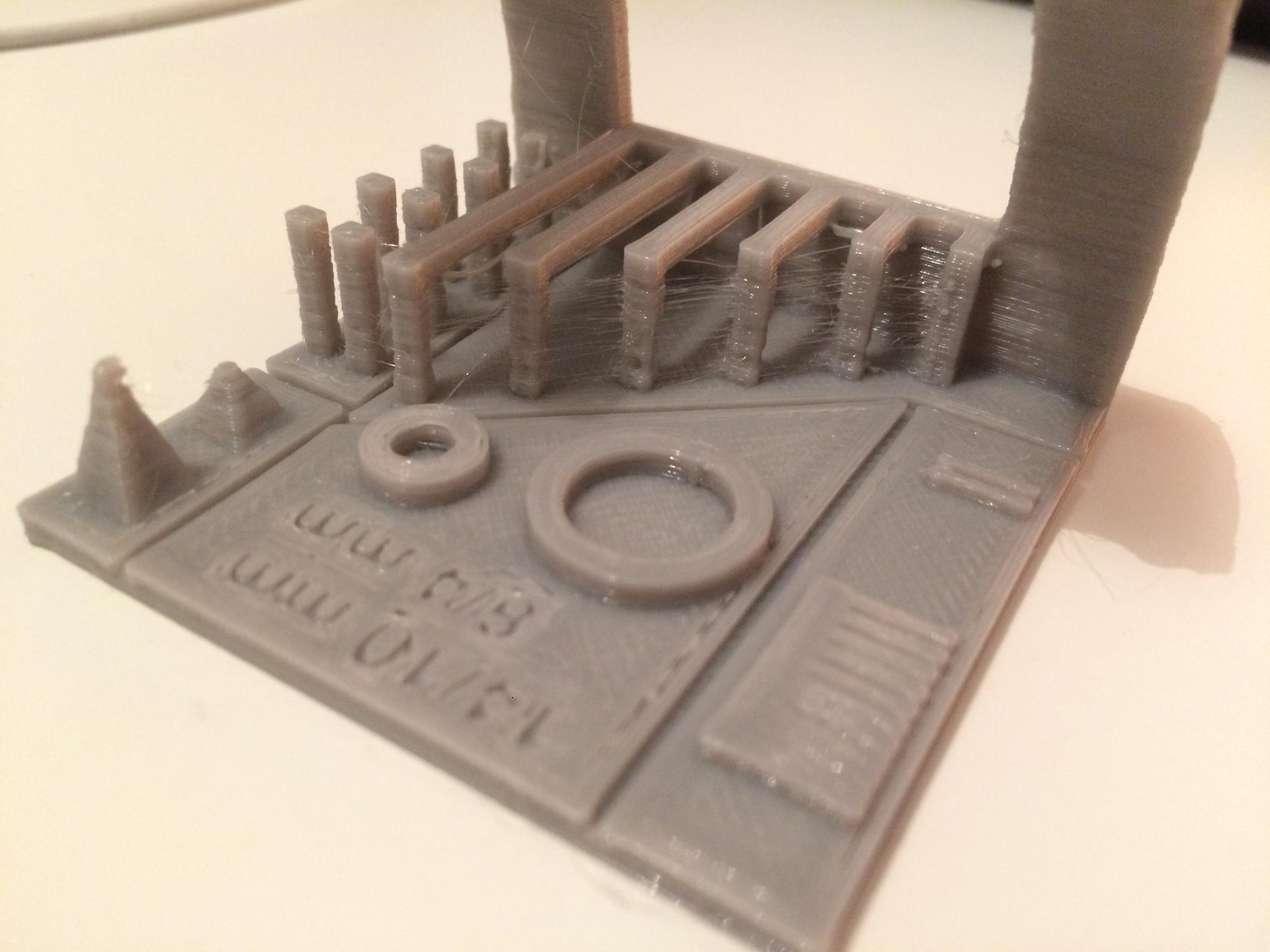

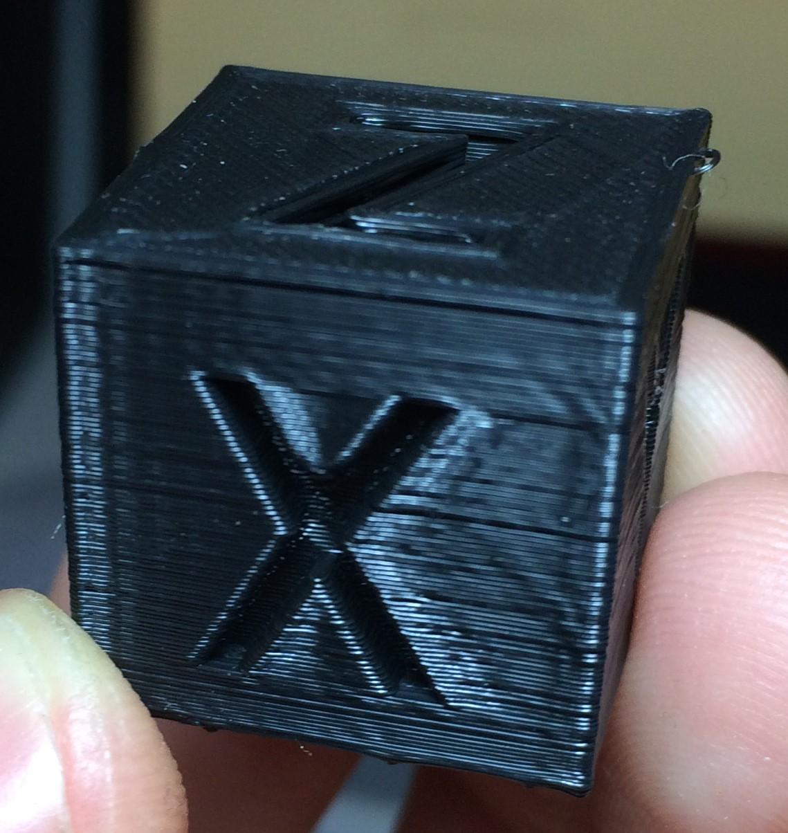

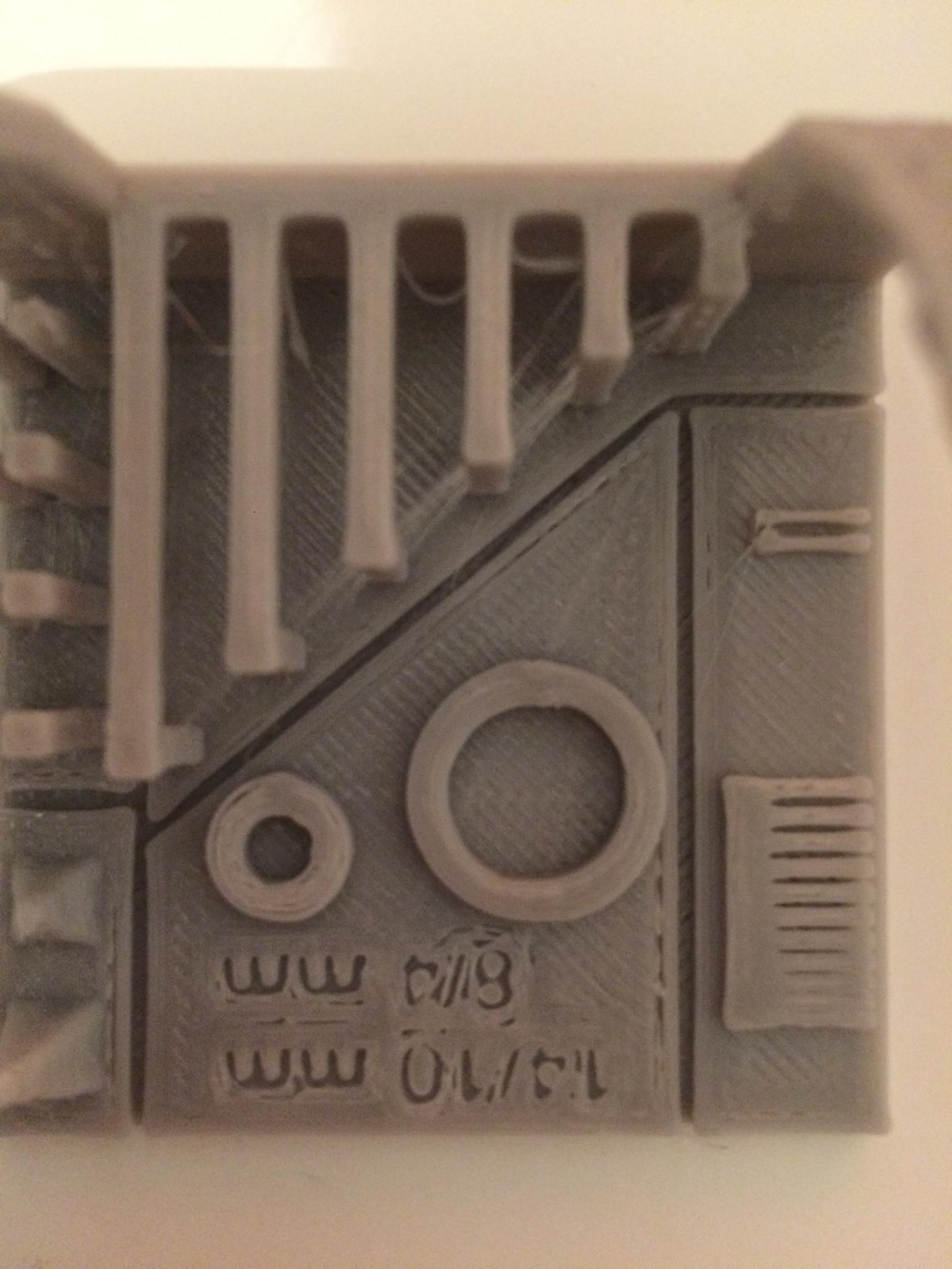

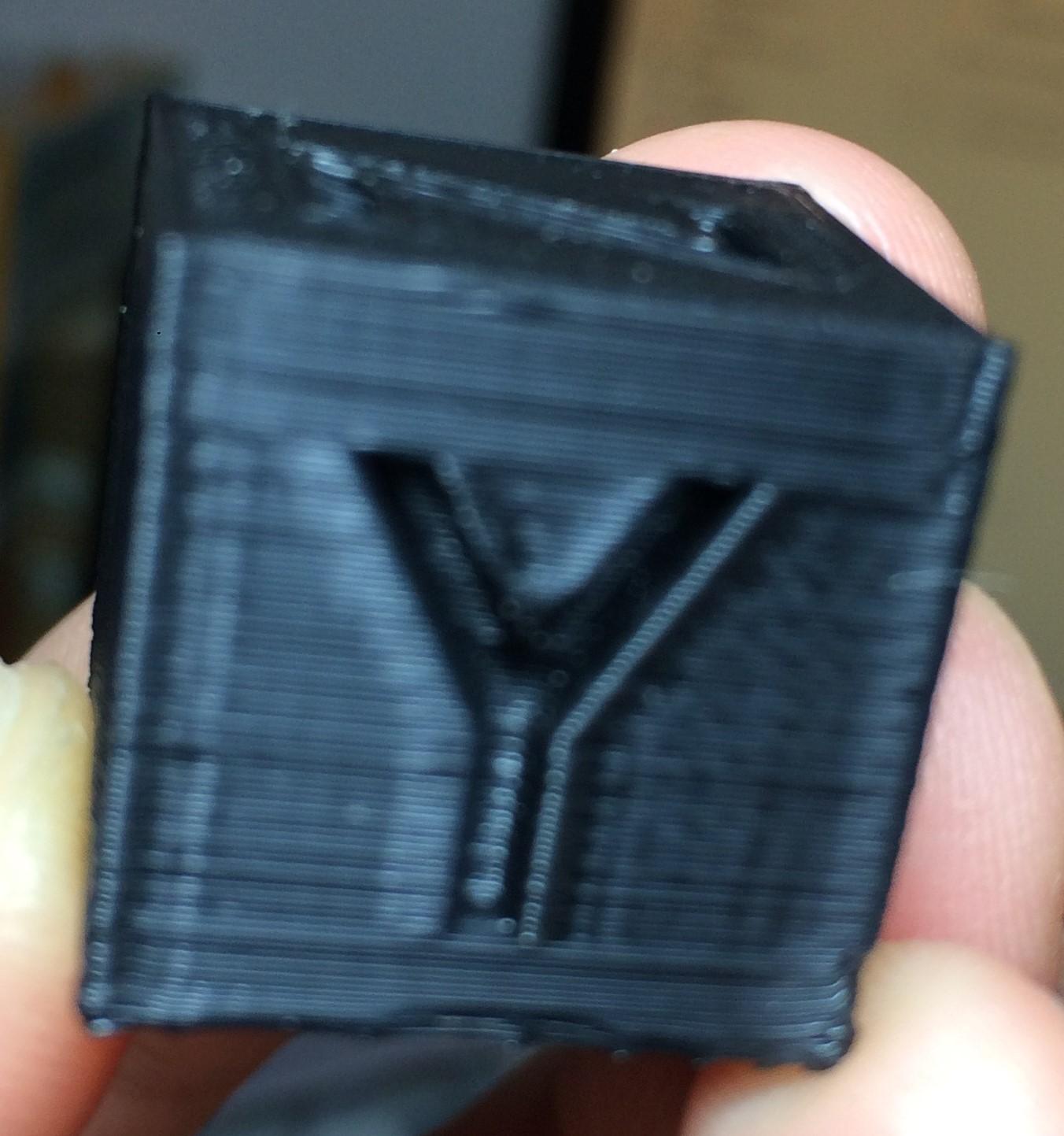

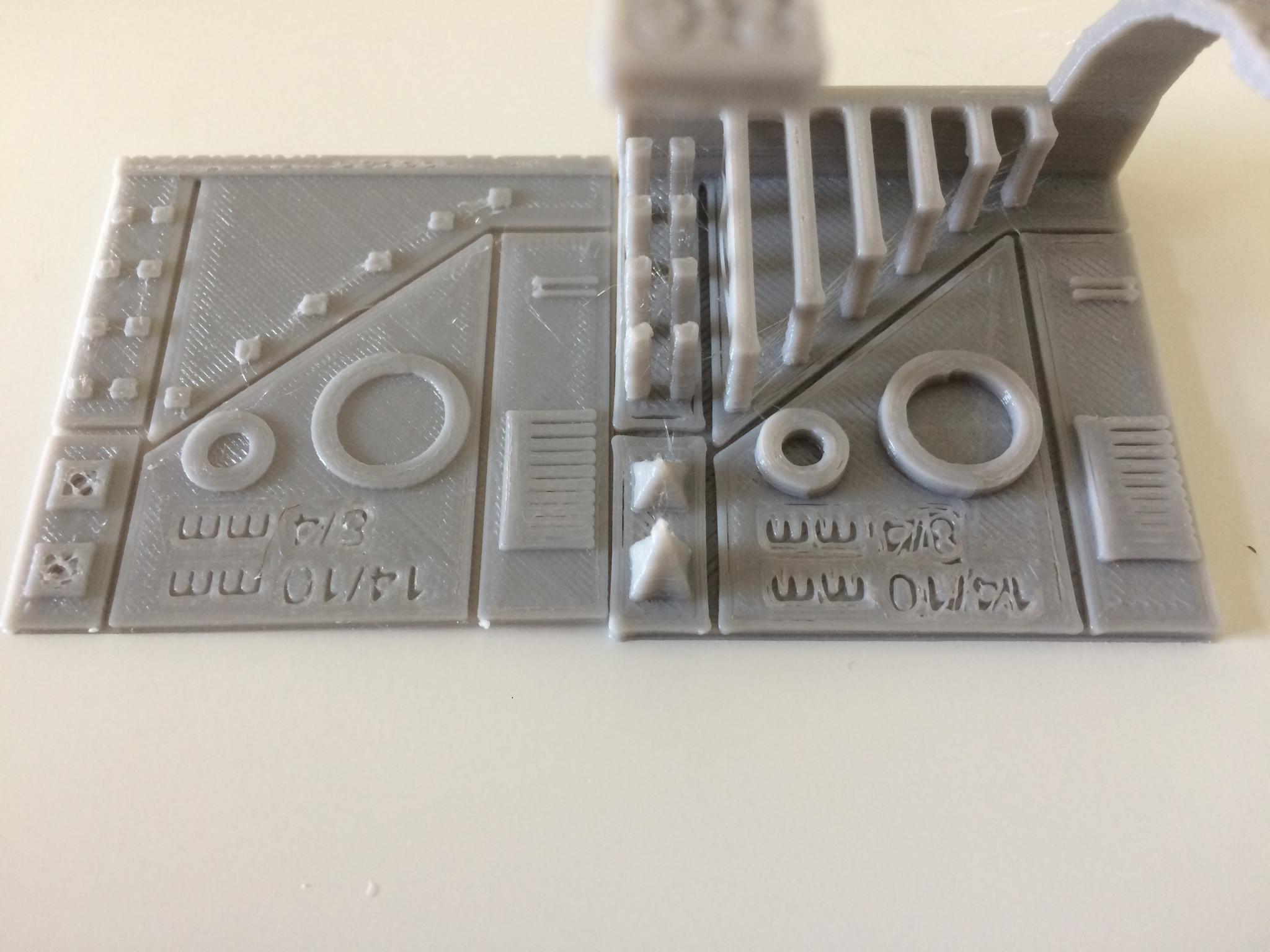

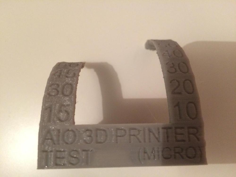

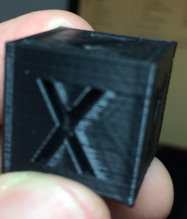

Maeke Posté(e) Février 20, 2019 Partager Posté(e) Février 20, 2019 tu renforces les Y mais pas le Z toi? Tes plus gros défauts sont dus à des vibrations sur l'axe Z donc en plus des renforts avant arrière, il faut des renforts gauche droite comme ceux là par exemple https://www.thingiverse.com/thing:2189694 évites aussi les pièges des "améliorations" décrites sur Youtube, notamment les anti-wobble qui ne sont que des caches misère mais en rien LA solution, et la modification des coupleurs souples qui a tendance à provoquer les défauts que je vois sur tes photos. PS le mosfet extrudeur ne sert en réalité à rien, seul le plateau consomme suffisamment pour un nécessiter un. Lien vers le commentaire Partager sur d’autres sites More sharing options...

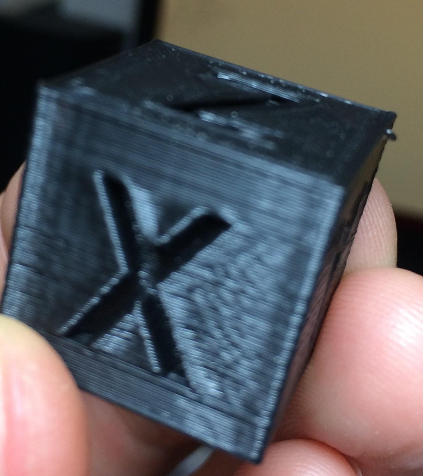

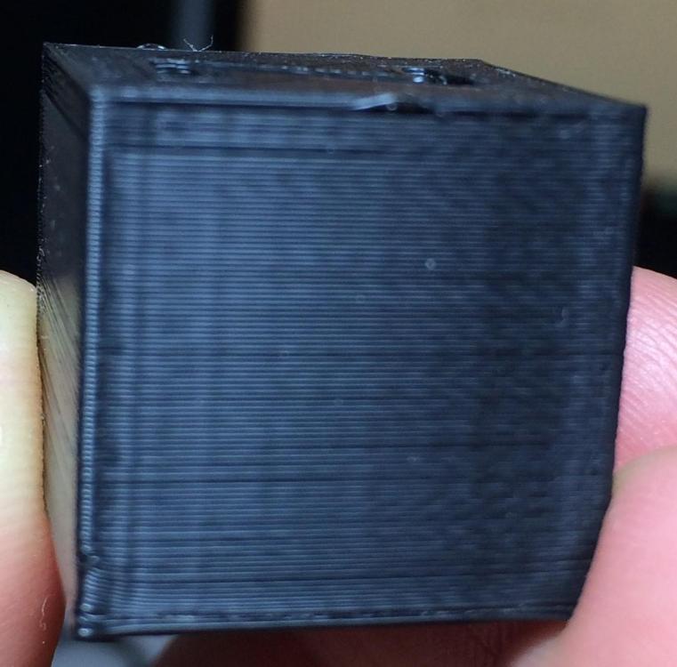

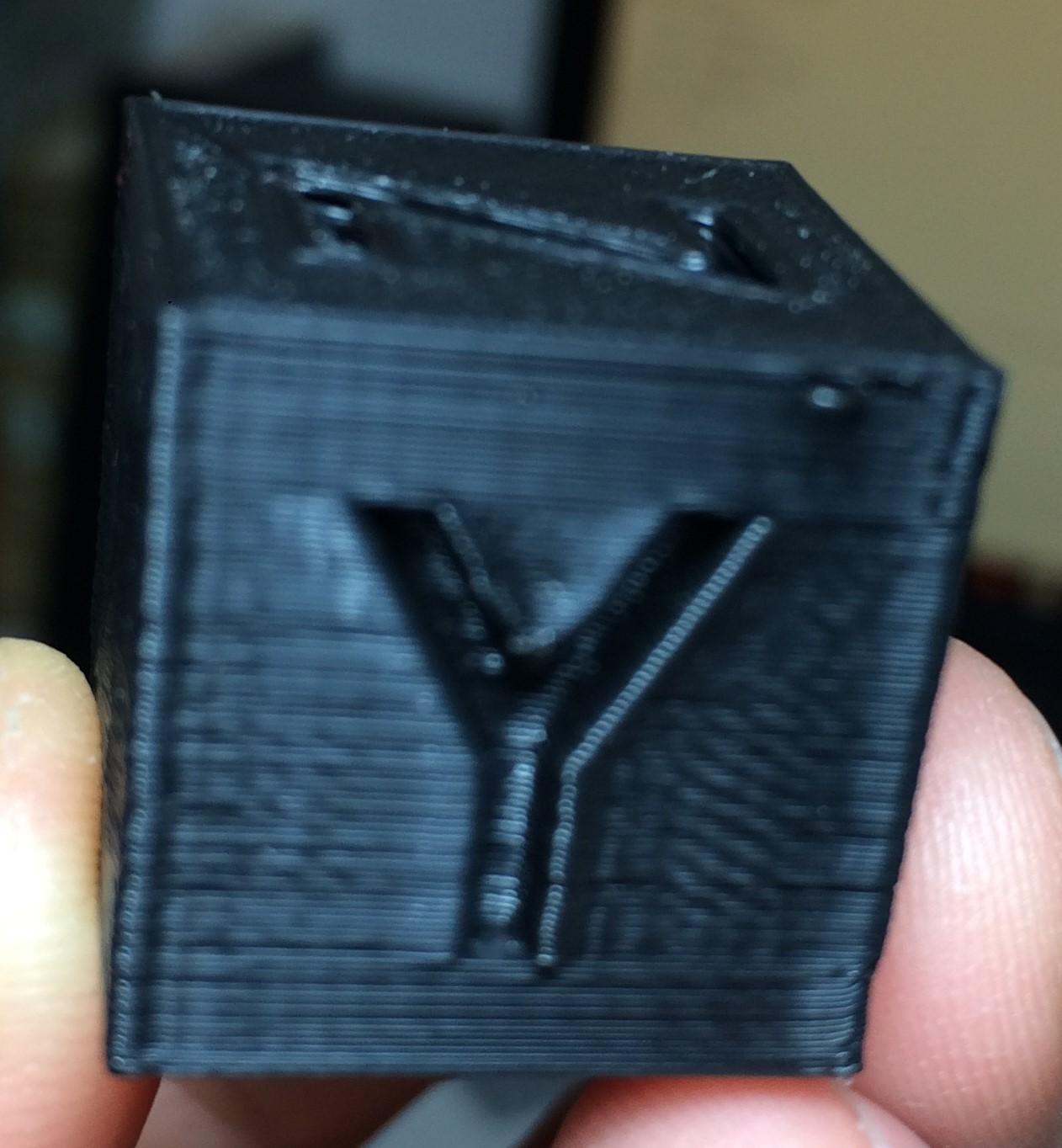

jojonathan Posté(e) Février 20, 2019 Auteur Partager Posté(e) Février 20, 2019 Ok je vais imprimer les renforts en z, mais tu trouves pas bizarre que j'aie exactement les mêmes erreurs aux même endroits? Pour moi si j'ai des vibrations c'est plutôt un phénomère aléatoire non? De plus, mes formes rondes, par exemple, ne le sont pas du tout. Pourtant j'avais déjà imprimé des pièces correctement avant c'est ca que je comprends pas. J'ai déjà essayé d'enlever les coupleurs souples également, j'avais des résultats similaires. Là je fais un essai en diminuant la vitesse d'impression pour voir. J'étais à 80mm/s en infill et 40mm/s pour les wall, je passe à 60/30. Lien vers le commentaire Partager sur d’autres sites More sharing options...
jojonathan Posté(e) Février 20, 2019 Auteur Partager Posté(e) Février 20, 2019 Je viens de refaire un test que j'ai arrété, j'ai les mêmes défauts de géométrie, c'est vraiment bizarre. Je vais imprimer les renforts hulk et j'espère que je pourrai les monter. Lien vers le commentaire Partager sur d’autres sites More sharing options...
Maeke Posté(e) Février 20, 2019 Partager Posté(e) Février 20, 2019 Pour les formes rondes, c'est soit des courroies qui ne sont pas tendues correctement (et pas avec la même tension) soit les roulement qui coincent. Quand aux défauts aux mêmes hauteurs, non, ça ne me choque pas, c'est même plutôt typique. Lien vers le commentaire Partager sur d’autres sites More sharing options...
jojonathan Posté(e) Février 21, 2019 Auteur Partager Posté(e) Février 21, 2019 (modifié) Concernant les courroies, elles sont bien tendues, je pense même peut être trop... D'ailleurs on dit toujours "tendues mais pas trop". Du genre les courroies ne doivent pas se toucher quand on appuie dessus. Ben euh moi même en tendant comme une mule vu la longueur des courroies il faut être TREEEES tendu pour qu'elles ne se touchent pas. Je considere que quand j'arrive à faire des notes de musique avec elles sont trop tendues... C'est pas une guitare c'est une imprimante Au niveau des roulements, il y a des précautions particulières à prendre lorsque l'on monte les igus? J'ai remarqué qu'il y avait du jeu mais voilà je n'ai rien fait contre. Quand je déplace le plateau à la main il glisse parfaitement, mais lorsque je le connecte au moteur via la courroie, il broute sur un endroit précis à chaque tour. Je me dis que c'est à cause des aimants dans le moteur. Est ce qu'il est possible que j'aie endommagé les moteurs en tendant trop les courroies? Mes problèmes de géométrie se situent aux même endroits en x et y, c'est surtout ca qui me choque. Un cercle n'est pas circulaire, et ca c'est indépendant de la position à laquelle je l'imprime? Ca me fait penser à un défaut de controle au niveau des trajectoires. Modifié (le) Février 21, 2019 par jojonathan Lien vers le commentaire Partager sur d’autres sites More sharing options...
