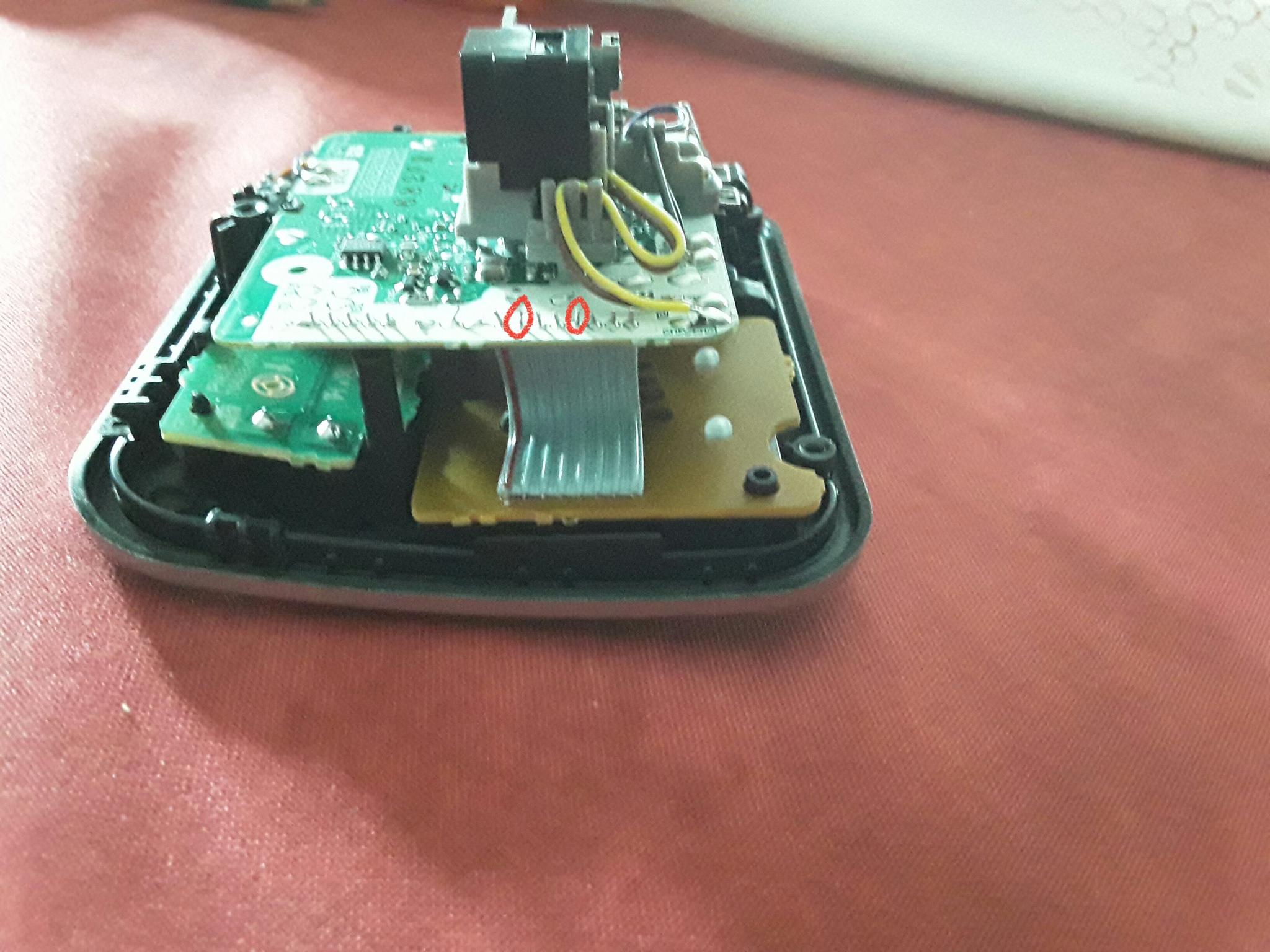

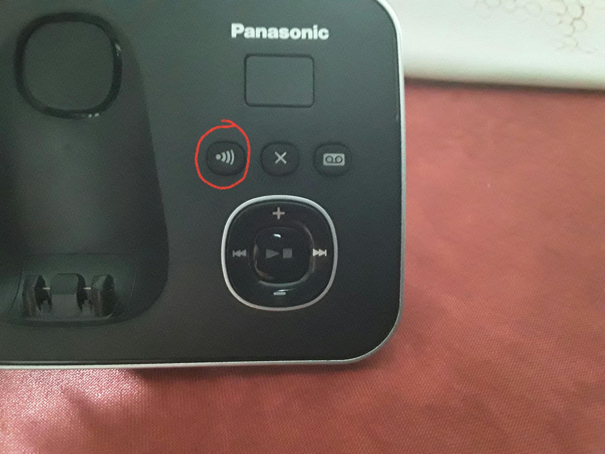

Yo' Posté(e) Janvier 31, 2019 Partager Posté(e) Janvier 31, 2019 Hello, J'ai pour projet de faire sonner un téléphone sans fil lorsque la sonnette de la porte d'entrée est activée. Afin de simuler un appui sur le bouton de la base du téléphone qui permet d'appeler les téléphones qui lui sont lié, j'ai démonté la base et repéré le circuit du contact du bonton. Seulement, je suis confronté à quelque chose d'inattendu. Lorsque j'appui sur le bouton, je mesure une résistance de 100 ohms alors que je m'attendais à un contact sec. Pourquoi ? Voici la base avec le bouton en question. Et voici la nappe. Faut-il que je mette une résistance de 100 ohms lorsque je vais shunter les 2 fils pour simuler le contact ? Lien vers le commentaire Partager sur d’autres sites More sharing options...
lion02 Posté(e) Janvier 31, 2019 Partager Posté(e) Janvier 31, 2019 Bonjour, IL s'agit surement d'une touche avec pastille chargée en carbone qui permet d'établir le contact sur une plage de cuivre dorée, donc normal d'avoir une certaine résistivité. Ta simulation de contact devrait se faire sans problème avec une résistance de 100 ohms. Normalement un contact sec devrait avoir le même effet, mais ne connaissant pas la partie électronique qui récupère l'information touche appuyée je garderai la résistance de 100 ohms pour ta simulation de contact. lion02 1 Lien vers le commentaire Partager sur d’autres sites More sharing options...
Kachidoki Posté(e) Janvier 31, 2019 Partager Posté(e) Janvier 31, 2019 Salut, ce sont probablement des boutons à contact "carbone". Effectivement le contact n'est pas franc avec ce type de bouton, et c'est ce qui fait que parfois les télécommandes de TV marchent mieux quand on appuis plus fort dessus. Si tu veux simuler le contact, il vaut mieux en effet prévoir une petite résistance équivalent, afin de préserver l'étage d'entrée de la circuiterie qui est derrière. Attention cependant, c'est probablement un clavier "matriciel". En effet, je compte 8 boutons, et 8 fils, il en manque donc au moins un pour faire du direct. Donc attention à la manière de simuler le contact. 1 Lien vers le commentaire Partager sur d’autres sites More sharing options...
Yo' Posté(e) Janvier 31, 2019 Auteur Partager Posté(e) Janvier 31, 2019 il y a 20 minutes, Kachidoki a dit : En effet, je compte 8 boutons, et 8 fils, il en manque donc au moins un pour faire du direct. Donc attention à la manière de simuler le contact. Tu confirme mon idée sur ce point. Lorsque j'appuie sur le bouton en question, il y a une résistance uniquement entre 2 fils. Lien vers le commentaire Partager sur d’autres sites More sharing options...
Yo' Posté(e) Février 8, 2019 Auteur Partager Posté(e) Février 8, 2019 Hello, Pour info, tout fonctionne. J'ai mis une résistance de 100 Ohms en série entre mon contact sec et les 2 fils à shunter et ça fait le job. Un appui sur la sonnette (même d'une demi seconde) fait sonner le téléphone sans fil et sa base jusqu'à ce que la sonnerie soit stoppée (via le tel ou la base). Encore merci à @lion02 et @Kachidoki Lien vers le commentaire Partager sur d’autres sites More sharing options...
