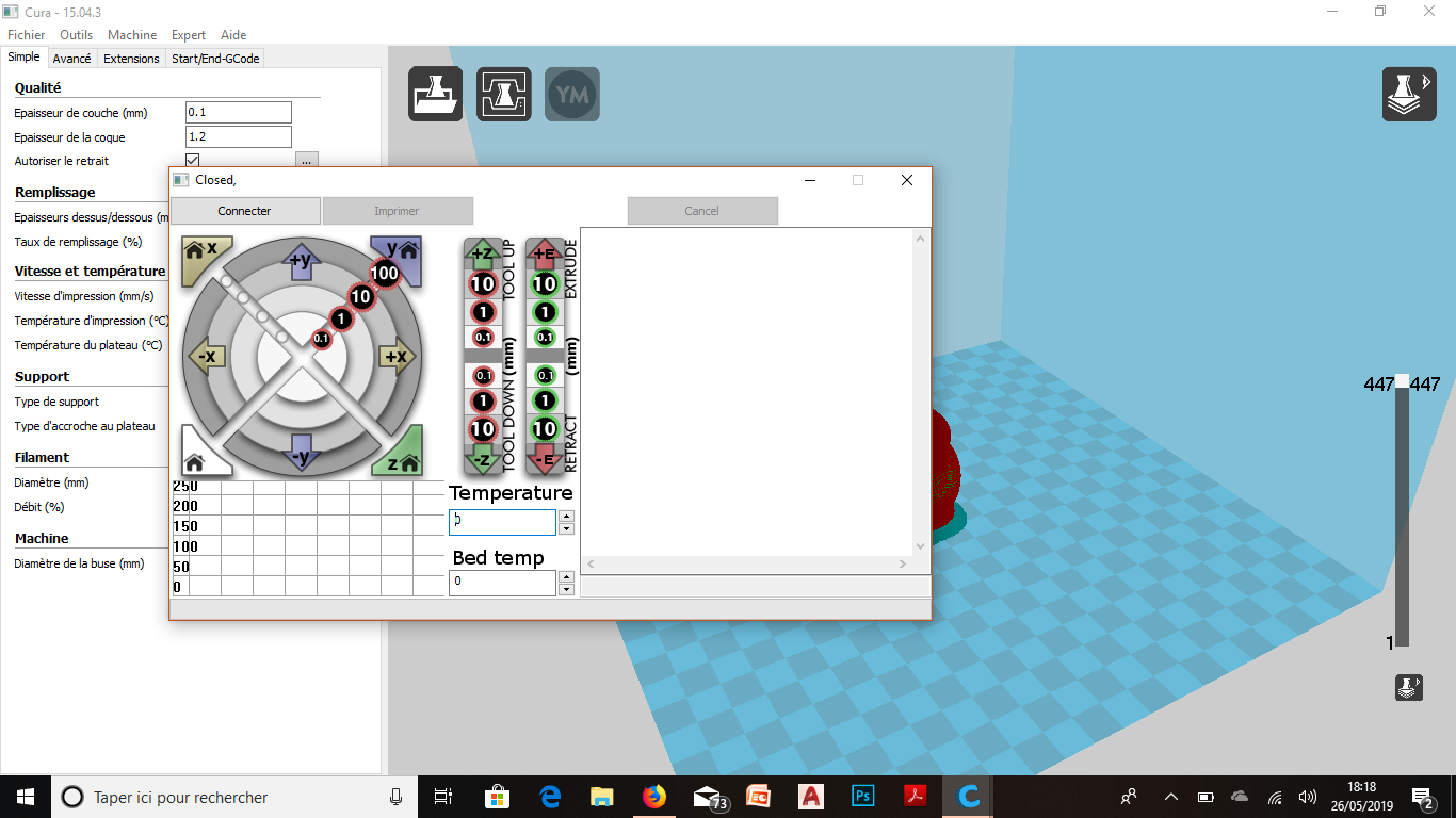

Gravelle Posté(e) Mai 4, 2019 Partager Posté(e) Mai 4, 2019 Bonjour, Pour moi je crois qu'avoir débranché toutes les prises Usb et les rebrancher différemment a été la cause de mon problème. Ca marchait, bien, avant, et après, rien à faire. Installer , désinstaller Cura, différentes versions.. désinstaller réinstaller les pilotes CH340... zéro. Mise a jour du firmware, retour au précédent... (coup de chaud !) J'avais vu dans /propriétés / USB SERIAL CH 340 les bauds étaient a 19200 Et je mettais pareil dans réglages machine de Cura. Et toujours Closed après tentative de connexion. Alors que ça communique bien maintenant avec 19200 d'un coté, et 115200 de l'autre. Je suis revenu à Cura 15.04.6 . Ca me va bien. Et tout ça parce que mes petits fils, avec les cartes SD, c'est du n’importe quoi. Bon week end a vous. Lien vers le commentaire Partager sur d’autres sites More sharing options...
Roman6137 Posté(e) Mai 4, 2019 Auteur Partager Posté(e) Mai 4, 2019 Il y a 1 heure, Gravelle a dit : Bonjour, Pour moi je crois qu'avoir débranché toutes les prises Usb et les rebrancher différemment a été la cause de mon problème. Ca marchait, bien, avant, et après, rien à faire. Installer , désinstaller Cura, différentes versions.. désinstaller réinstaller les pilotes CH340... zéro. Mise a jour du firmware, retour au précédent... (coup de chaud !) J'avais vu dans /propriétés / USB SERIAL CH 340 les bauds étaient a 19200 Et je mettais pareil dans réglages machine de Cura. Et toujours Closed après tentative de connexion. Alors que ça communique bien maintenant avec 19200 d'un coté, et 115200 de l'autre. Je suis revenu à Cura 15.04.6 . Ca me va bien. Et tout ça parce que mes petits fils, avec les cartes SD, c'est du n’importe quoi. Bon week end a vous. Avec le nouveau firmware Marlin (disponible sur ce forum) tu peux obtenir 115200 de chaque côté et ainsi obtenir un gain de qualité. Après je suis pas fan de l'interface Marlin après l'interface Longer3D, c'est plus austère. 1 Lien vers le commentaire Partager sur d’autres sites More sharing options...

cloudy Posté(e) Mai 26, 2019 Partager Posté(e) Mai 26, 2019 bonjour a tous, J'ai suivis tout le tuto, avec les résultats attendu à chaque fois sauf pour l'écran d'imprimante sur le pc : Il semblerais que mon pc et mon imprimante (alphawise U30 avec un écran cassé ) ne se connectent pas entre eux ... un avis ou une solution? (AH oui, je n'ai pas les 3 icônes en bas a gauche de l'écran de visualisation ... j'ai cherché dans les paramètres et le forum mais je ne trouve pas la raison) Lien vers le commentaire Partager sur d’autres sites More sharing options...

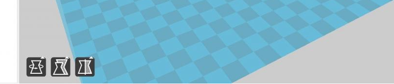

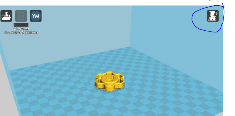

cloudy Posté(e) Mai 28, 2019 Partager Posté(e) Mai 28, 2019 Le 26/05/2019 at 21:25, Roman6137 a dit : De quels icônes parle tu ? Ces trois icônes : et en mode normal je n'ai pas la visualisation de mes fichiers comme si dessous : (je ne vois juste rien) alors que je l'ai réinstallé plusieurs fois ... En tout cas merci pour ces réponses rapides je m'acharnais dans mon coin j'aurais du repassé plus tot Lien vers le commentaire Partager sur d’autres sites More sharing options...
Roman6137 Posté(e) Mai 29, 2019 Auteur Partager Posté(e) Mai 29, 2019 Il y a 18 heures, cloudy a dit : Ces trois icônes : et en mode normal je n'ai pas la visualisation de mes fichiers comme si dessous : (je ne vois juste rien) alors que je l'ai réinstallé plusieurs fois ... En tout cas merci pour ces réponses rapides je m'acharnais dans mon coin j'aurais du repassé plus tot J'utilise plus ce Cura mais tu dois pouvoir trouver ces options dans les paramètres Lien vers le commentaire Partager sur d’autres sites More sharing options...
