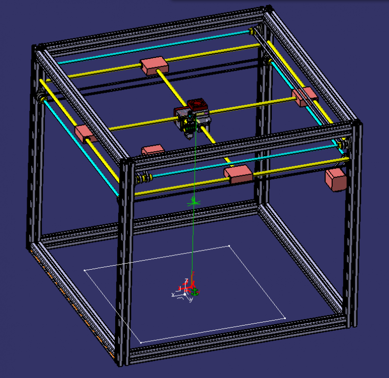

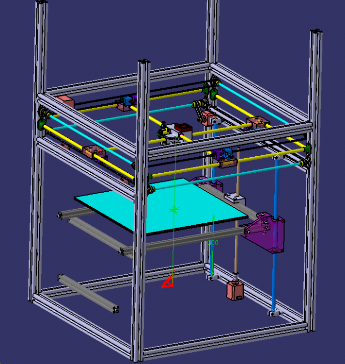

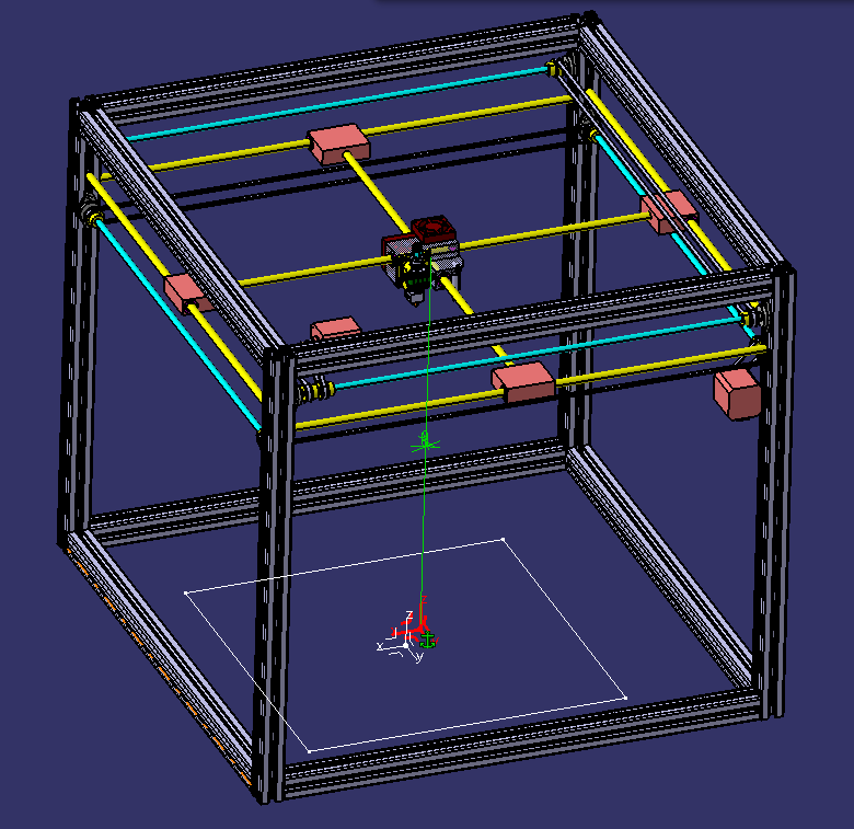

natsamfa Posté(e) Février 1, 2019 Partager Posté(e) Février 1, 2019 Bonjour à tous, Je remercie déjà les personnes m'ayant aidé dans mon projet précédent. J'aurai surement encore besoin de tous. Maintenant que mon imprimante est opérationnelle, je peux me lancer dans un nouveau projet. Ce sera une nouvelle imprimante avec un volume d'impression de 400*400*400. Cette fois-ci je pars de zéro mais en ayant déjà bien surfé sur le forum, j'ai des idées qui fourmillent. Je pense partir sur une structure en profilé alu (dimension à définir) Entrainement par courroie pour le XY et pour le Z vis trap, une ou deux, on verra. Guidage sur tige et palier téflon, surement du 10 pour les XY et pour le Z pas choisi encore. Je vais rester sur des Nema 17 mais pour la partie électronique, je suis dans le flou le plus complet. Mais chaque chose en son temps, je vais m’atteler à la partie méca et la partie soft viendra après. Pour l'extruder, je ne suis pas encore fixé mais je vais essayer de faire un système démontable facilement pour le nettoyage. Un BL touch pour l'autolevel et pour le bed une structure alu avec toujours une plaque de verre pour la planéité. Mon souhait étant de limiter au maximum la masse embarquée sur la tête d'impression afin d'essayer d’augmenter la vitesse de print mais ça ne reste qu'un souhait. Voila dans les grandes lignes mais tout peut évoluer en fonction du forum. Je suis en début de phase d’étude comme vous pouvez le voir. 1 Lien vers le commentaire Partager sur d’autres sites More sharing options...

lion02 Posté(e) Février 1, 2019 Partager Posté(e) Février 1, 2019 Il y a 2 heures, natsamfa a dit : Bonjour à tous, Je remercie déjà les personnes m'ayant aidé dans mon projet précédent. J'aurai surement encore besoin de tous. Maintenant que mon imprimante est opérationnelle, je peux me lancer dans un nouveau projet. Ce sera une nouvelle imprimante avec un volume d'impression de 400*400*400. Cette fois-ci je pars de zéro mais en ayant déjà bien surfé sur le forum, j'ai des idées qui fourmillent. Je pense partir sur une structure en profilé alu (dimension à définir) Entrainement par courroie pour le XY et pour le Z vis trap, une ou deux, on verra. Guidage sur tige et palier téflon, surement du 10 pour les XY et pour le Z pas choisi encore. Je vais rester sur des Nema 17 mais pour la partie électronique, je suis dans le flou le plus complet. Mais chaque chose en son temps, je vais m’atteler à la partie méca et la partie soft viendra après. Pour l'extruder, je ne suis pas encore fixé mais je vais essayer de faire un système démontable facilement pour le nettoyage. Un BL touch pour l'autolevel et pour le bed une structure alu avec toujours une plaque de verre pour la planéité. Mon souhait étant de limiter au maximum la masse embarquée sur la tête d'impression afin d'essayer d’augmenter la vitesse de print mais ça ne reste qu'un souhait. Voila dans les grandes lignes mais tout peut évoluer en fonction du forum. Je suis en début de phase d’étude comme vous pouvez le voir. Chouette on va pouvoir suivre nos deux projets et échanger nos connaissances si besoin. 2 Lien vers le commentaire Partager sur d’autres sites More sharing options...

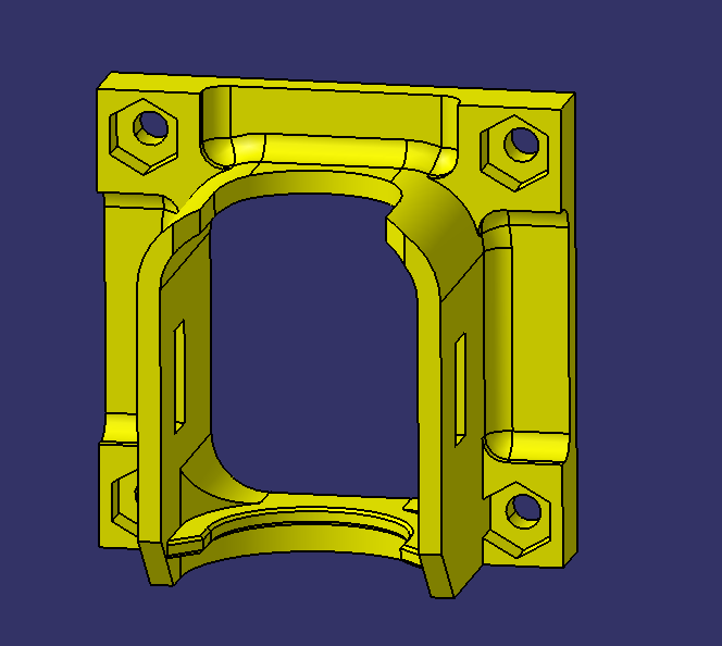

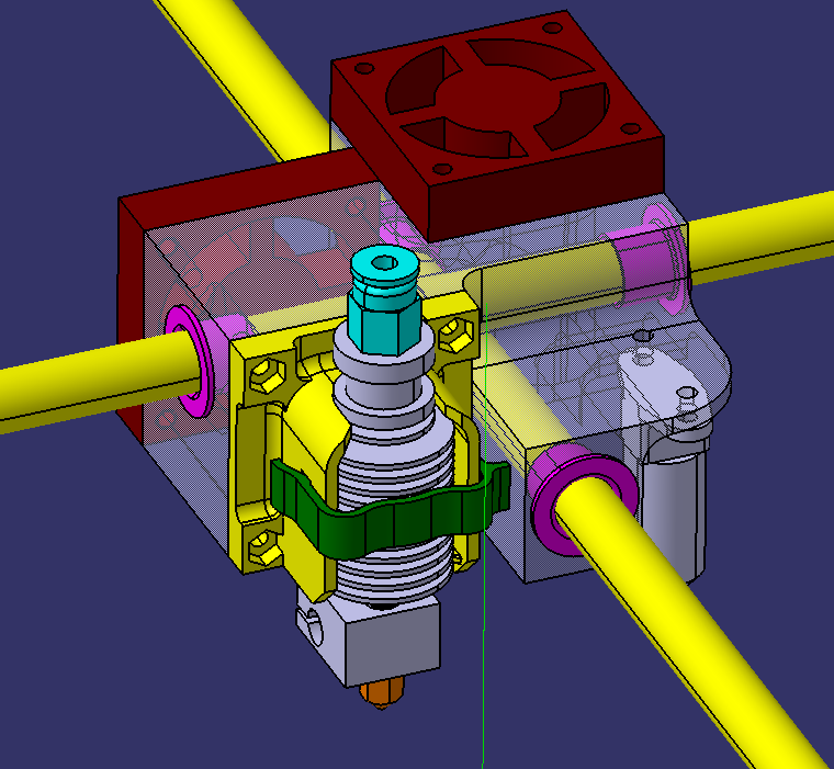

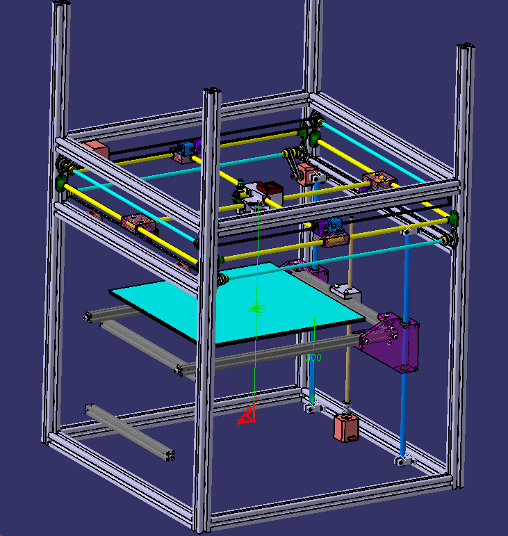

natsamfa Posté(e) Février 4, 2019 Auteur Partager Posté(e) Février 4, 2019 Comme il ne fait pas trop beau en ce moment, j'ai continué l'étude de l'imprimante en me focalisant sur la tête d'impression. Elle est démontable sans outil et positionnée grâce aux ailettes de refroidissement. Un ventilo de 40 pour la tête et un autre de 40 pour la sortie du fil. J'ai intégré un bl-touch pour l'autoleveling. L'ensemble est guidé sur deux axes de10 avec des bagues aciers téflonnées. L'entrainement des chariots se fera en simultané de chaque coté pour éviter les arcs-boutements. Lien vers le commentaire Partager sur d’autres sites More sharing options...
lion02 Posté(e) Février 4, 2019 Partager Posté(e) Février 4, 2019 il y a 50 minutes, natsamfa a dit : Comme il ne fait pas trop beau en ce moment, j'ai continué l'étude de l'imprimante en me focalisant sur la tête d'impression. Elle est démontable sans outil et positionnée grâce aux ailettes de refroidissement. Un ventilo de 40 pour la tête et un autre de 40 pour la sortie du fil. J'ai intégré un bl-touch pour l'autoleveling. L'ensemble est guidé sur deux axes de10 avec des bagues aciers téflonnées. L'entrainement des chariots se fera en simultané de chaque coté pour éviter les arcs-boutements. J'aurai trois remarques à faire : 1) Pour le maintien de ta E3DV6, pourquoi tu ne remontes pas plus fixation sur le haut de la tête, il faut un bon maintien pour éviter quelle ne bouge lors des prints avec les vibrations. 2)Pour le BL touch, il n'est pas trop loin de la buse, je sais que ce n'est pas évident à placer. 3) Les deux moteurs qui entrainent tes axes Y et X ne sont pas montés en direct, j'avais vu une remarque a ce sujet pour améliorer les déplacements. Bon courage pour la suite lion02 Lien vers le commentaire Partager sur d’autres sites More sharing options...
natsamfa Posté(e) Février 4, 2019 Auteur Partager Posté(e) Février 4, 2019 il y a 3 minutes, lion02 a dit : J'aurai trois remarques à faire : 1) Pour le maintien de ta E3DV6, pourquoi tu ne remontes pas plus fixation sur le haut de la tête, il faut un bon maintien pour éviter quelle ne bouge lors des prints avec les vibrations. La tête est ajustée sur l'ailette du bas pour le maintien au plus près de la buse. 2)Pour le BL touch, il n'est pas trop loin de la buse, je sais que ce n'est pas évident à placer. Oui il est un peu loin mais j'espère avoir la même planéité que sur mon a8 revisitée, moins d'un dixième de défaut 3) Les deux moteurs qui entrainent tes axes Y et X ne sont pas montés en direct, j'avais vu une remarque a ce sujet pour améliorer les déplacements. Ils sont effectivement déportés afin de les placer à l’intérieur de la structure mais aussi d'augmenter le nombre de dents en prise sur les poulies, lors des changements de sens, il devrait y avoir moins de rebonds. Bon courage pour la suite lion02 Lien vers le commentaire Partager sur d’autres sites More sharing options...
Ikes_72000 Posté(e) Février 4, 2019 Partager Posté(e) Février 4, 2019 Y a un truc qui me choque sur ton chariot. [emoji848]Je ne vois pas trop comment côté tête tu vas pouvoir assuré une solidité correcte de la pièce (remplissage) sans niquer le flux du ventilateur de refroidissement de la tête. Déjà qu'il y a le guide qui passe dans le flux...De même que le contact guide chariot avec de tout petits paliers lisses me paraît un peu juste, mais je peux me tromper. [emoji6]Envoyé de mon ONEPLUS A6003 en utilisant Tapatalk Lien vers le commentaire Partager sur d’autres sites More sharing options...
natsamfa Posté(e) Février 4, 2019 Auteur Partager Posté(e) Février 4, 2019 il y a 9 minutes, Ikes_72000 a dit : Y a un truc qui me choque sur ton chariot. Je ne vois pas trop comment côté tête tu vas pouvoir assuré une solidité correcte de la pièce (remplissage) sans niquer le flux du ventilateur de refroidissement de la tête. Déjà qu'il y a le guide qui passe dans le flux... De même que le contact guide chariot avec de tout petits paliers lisses me paraît un peu juste, mais je peux me tromper. Envoyé de mon ONEPLUS A6003 en utilisant Tapatalk Effectivement le chariot est léger en terme de rigidité, je compte sur la cadre du ventilo et du support du radiateur pour renforcer l'ensemble. Le flux d'air sera aussi perturbé à cause du guide mais j'ai augmenté la taille du ventilo de 30 à 40mm et je pense qu'il restera suffisamment d'air pour un refroidissement correct. Pour les paliers lisses, ils ont une longueur de 10mm de portée pour un diamètre de tige de 10mm, ils sont écartés de 80mm. Je pourrai augmenter la portée si besoin. Voici deux photos des pièces en question : Lien vers le commentaire Partager sur d’autres sites More sharing options...
natsamfa Posté(e) Février 6, 2019 Auteur Partager Posté(e) Février 6, 2019 D'après les commentaires ikes_72000, j'ai grossi un peu les parois du bloc central pour augmenter sa rigidité. J'espère que le flux restera suffisant pour refroidir la tête d'impression. Lien vers le commentaire Partager sur d’autres sites More sharing options...
requiem30330 Posté(e) Février 7, 2019 Partager Posté(e) Février 7, 2019 Le 04/02/2019 at 20:50, natsamfa a dit : Effectivement le chariot est léger en terme de rigidité, je compte sur la cadre du ventilo et du support du radiateur pour renforcer l'ensemble. Le flux d'air sera aussi perturbé à cause du guide mais j'ai augmenté la taille du ventilo de 30 à 40mm et je pense qu'il restera suffisamment d'air pour un refroidissement correct. Pour les paliers lisses, ils ont une longueur de 10mm de portée pour un diamètre de tige de 10mm, ils sont écartés de 80mm. Je pourrai augmenter la portée si besoin. Voici deux photos des pièces en question : Intéressant ton système d'axe croisé Je n'ai pas retrouvé la source mais je suis quasiment sur d'avoir vu sur le forum que sur une douille de guidage il est preferable d'avoir une longueur équivalente à 3 fois le diamètre Toi tu es sur une fois le diamètre Lien vers le commentaire Partager sur d’autres sites More sharing options...
natsamfa Posté(e) Février 7, 2019 Auteur Partager Posté(e) Février 7, 2019 il y a 23 minutes, requiem30330 a dit : Intéressant ton système d'axe croisé Je n'ai pas retrouvé la source mais je suis quasiment sur d'avoir vu sur le forum que sur une douille de guidage il est preferable d'avoir une longueur équivalente à 3 fois le diamètre Toi tu es sur une fois le diamètre Le principe du système d'axe croisés permet d'avoir un chariot plus léger et donc moins de masse en mouvement. J'espère par ce système de gagner en vitesse et précision. Pour le guidage, je suis effectivement sur des bagues avec une portée d'une fois le diamètre. La portée de la bague est importante pour la durée de vie mais pas sur la précision, l'important étant l'écartement des deux bagues. Je pars sur des bagues acier revêtues de téflon, on en utilise pas mal au boulot et quand les ajustements sont bons, ça glisse tout seul. Sur mon A8 customisée, je suis sur des paliers IGUS en remplacement des douilles à billes et pour le Z j'ai changé les paliers par des bagues téflon, ça fonctionne pas mal. Lien vers le commentaire Partager sur d’autres sites More sharing options...
natsamfa Posté(e) Février 17, 2019 Auteur Partager Posté(e) Février 17, 2019 Bonjour à tous, J'ai une petite question concernant le choix des moteurs pas à pas, je pense partir sur des NEMA17 mais il y en a plein de type. J'ai vu qu'il fallait au moins 0.4Nm pour avoir un couple suffisant dans la plupart des cas. Par contre le couple courant/tension, je ne sais pas quoi choisir. Je pense qu'il sera lié avec la carte de commande et la aussi, je ne sais pas quoi choisir. Si quelqu'un peut m'aider à faire ce choix, merci d'avance Lien vers le commentaire Partager sur d’autres sites More sharing options...

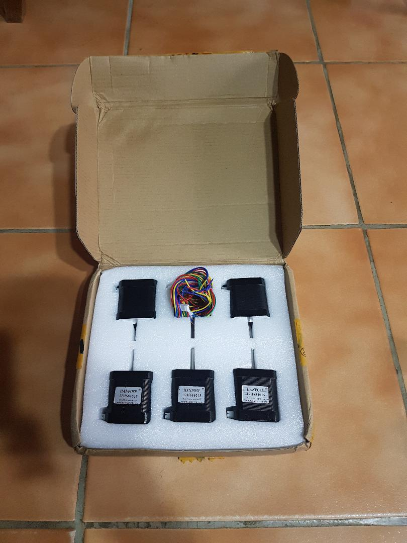

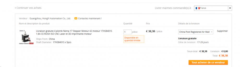

natsamfa Posté(e) Février 17, 2019 Auteur Partager Posté(e) Février 17, 2019 Bon après avoir cherché sur ali, j'ai commandé ceux ci. J'en ai pris 5 pour être tranquille, merci @Bosco2509 Pour la carte je vais attendre un peu, il faut y aller tranquille avec ma femme Lien vers le commentaire Partager sur d’autres sites More sharing options...

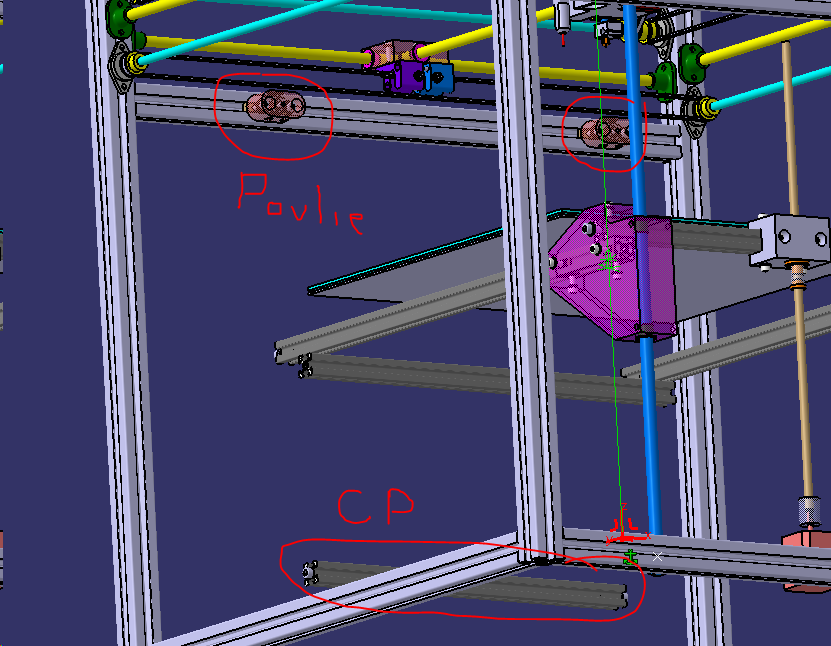

natsamfa Posté(e) Février 25, 2019 Auteur Partager Posté(e) Février 25, 2019 Encore une petite question sur le plateau de chauffe. J'ai vu qu'il existe des pads silicone autocollant en 220v, qui a déjà utilisé ça pour son imprimante ? Je compte toujours imprimer sur du verre et je me disais que ce serait possible de poser le verre sur le pad. Quelle tolérance de planéité est acceptable pour avoir une accroche sur un plateau de 400*400. Sur mon A8 revisitée, j'ai mon plateau en verre de 200*200 avec moins d'un dixième de défaut. Dessous le pad, je pensais mettre une plaque avec un réglage d'assiette, j’hésite encore sur le matériau (bois, acier, alu ) avec un isolant sur la face du dessous. Voila pour le moment. Ci dessous une petite image de l'avancée des études, il commence à y avoir du monde... Lien vers le commentaire Partager sur d’autres sites More sharing options...
lion02 Posté(e) Février 25, 2019 Partager Posté(e) Février 25, 2019 il y a une heure, natsamfa a dit : Encore une petite question sur le plateau de chauffe. J'ai vu qu'il existe des pads silicone autocollant en 220v, qui a déjà utilisé ça pour son imprimante ? Je compte toujours imprimer sur du verre et je me disais que ce serait possible de poser le verre sur le pad. Quelle tolérance de planéité est acceptable pour avoir une accroche sur un plateau de 400*400. Sur mon A8 revisitée, j'ai mon plateau en verre de 200*200 avec moins d'un dixième de défaut. Dessous le pad, je pensais mettre une plaque avec un réglage d'assiette, j’hésite encore sur le matériau (bois, acier, alu ) avec un isolant sur la face du dessous. Voila pour le moment. Ci dessous une petite image de l'avancée des études, il commence à y avoir du monde... Pas de double AXE Z Lien vers le commentaire Partager sur d’autres sites More sharing options...
natsamfa Posté(e) Février 25, 2019 Auteur Partager Posté(e) Février 25, 2019 Exact, je vais essayer d'en mettre qu'un seul pour me laisser la possibilité d'ajouter un deuxième extruder sur la carte de contrôle. Pour cela je prévois de contrecarrer la masse du plateau par un système de contrepoids. En face des tiges guide Z j'ai ajouter deux poulies à gorge, je relirai le plateau par deux câbles passant par les poulies et accroché au contrepoids. J'ai estimé le plateau à 4 kg, j'adapterai le contrepoids pour que le moteur Z suffise pour le mouvement et la tenue de la position. Lien vers le commentaire Partager sur d’autres sites More sharing options...

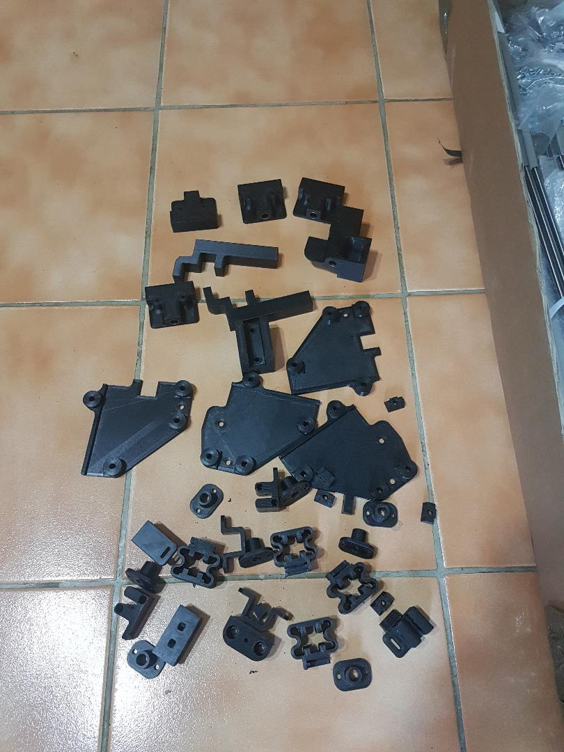

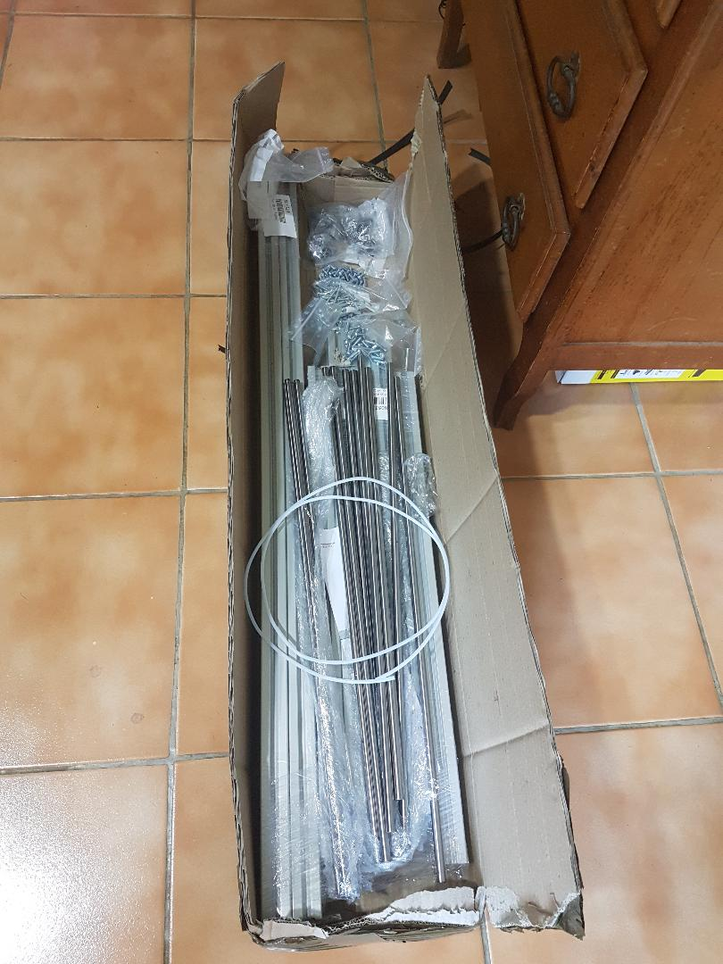

natsamfa Posté(e) Mars 29, 2019 Auteur Partager Posté(e) Mars 29, 2019 Bonjour les amis, Je vais vous donner un peu de news sur mon projet. Je reçois au compte goutte les différentes pièces commandées. J'ai aussi imprimé 90 % des pièces de la nouvelle imprimante, presque une bobine d'ABS de 900g. Voici quelques photos : Lien vers le commentaire Partager sur d’autres sites More sharing options...
