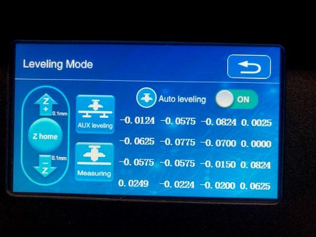

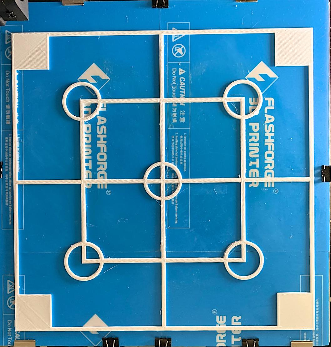

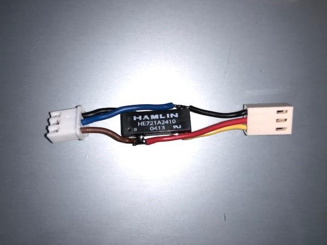

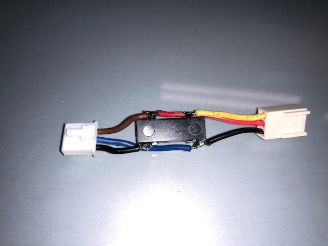

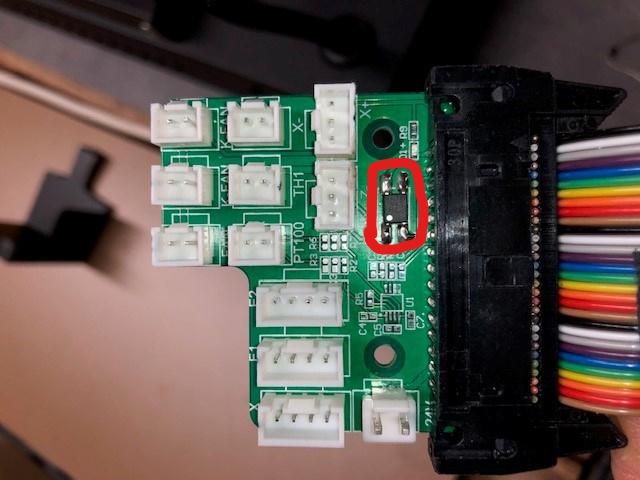

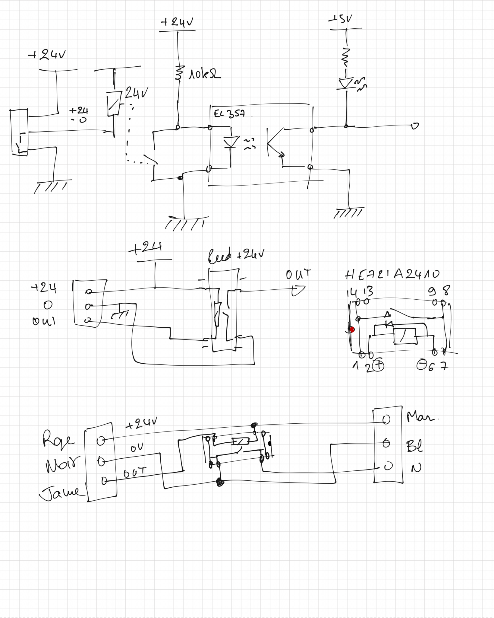

noBru77 Posté(e) Mars 20, 2019 Partager Posté(e) Mars 20, 2019 (modifié) Bonjour à tous, Je vous donne quelques nouvelles. Je n'ai pas fini, loin de là, mais au stade où j'en suis, je suis satisfait du résultat obtenu. En premier lieu, pour ceux qi ne le savent pas, je suis débutant dans l'impression 3D. J'ai offert une CR-10S Pro à mon Fils pour Noël, et depuis, c'est moi qui joue avec ... L'Auto-nivellement n'a jamais bien fonctionné. Je me suis aperçu que le capteur était sensible à la température et qu'il fallait faire les réglages en condition d'impression. Après quelques impressions, ma foi réussies, la surface d'impression a rendu l'âme. J'ai alors remplacé celle-ci par une plaque de verre 4mm découpée chez LM. Astuce pour ceux qui en ont besoin: j'ai poncé à la toile Emery les bords tranchants et j'ai obtenu une plaque de verre sans danger de se couper et les arrêtes sont à présent bien arrondies. C'est là que je me suis dit que le capteur de proximité ne fonctionnera plus. Après quelques essais sommaires, j'avais déduis que celui-ci était un Inductif et qu'il n'était pas en mesure de détecter la surface du verre. Du coup, j'ai commandé ce capteur: CAPTEUR . J'avais déterminé que c'était un NPN avec la référence du capteur d'origine. Une fois le capteur reçu, je fais des tests en volant. Je valide que celui-ci fonctionne bien et qu'il détecte la surface de verre. En faisant ces tests, je découvre qu'en réalité, le capteur d'origine est lui aussi un capacitif. Il fallait simplement l'approcher à 1mm du verre et refaire le réglage de la sensibilité. Tant pis, je ne me suis pas ruiné. Je décide de comparer la précision et la répétabilité des deux capteurs. Résultat, mon nouveau capteur est plus précis et sensible. Je décide donc de le mettre en place sur l'imprimante. Je suis de base électronicien (j'ai 52 ans). Facile. Je décide de récupérer le connecteur JST d'origine et de monter un adaptateur sur le nouveau capteur. Ce choix a été fait pour faciliter un retour en arrière rapide. Une fois le capteur monté, je découvre un disfonctionnement mineur: la LED du capteur reste tout le temps allumée, bien que la détection se fasse comme il faut. Il y a une LED bleu sur la carte interface qui indique l'état du capteur. Celle-ci me permet de régler le nouveau capteur. Tout fonctionne bien, à part la LED du capteur qui reste allumée. Je décide de trouver une solution. En manipulant et en faisant des tests, je grille l'opto-transistor (EL357N) qui est sur la carte interface. Pas de soucis, je le remplace par un équivalent (TLP185) et je profite pour dessiner le schémas de la carte autour du capteur de proximité. En fait, ce composant permet de faire l'interfaçage entre le capteur qui est en +24v et l'entrée de la carte de l'imprimante, qui elle, est en +5v. En cherchant sur le Net, j'apprends que le capteur acheté a une sortie NPN non pas en collecteur ouvert, mais avec une résistance de Pull-Up intégrée. Un petit schéma m'indique la raison pour la quelle la LED reste allumée tout le temps. Je décide d'intercaler un petit relais Reed entre le capteur et la carte Interface. Une fois le montage effectué, tout fonctionne à merveille. Je valide la précision du capteur qui me semble très bon. Je referme le tout et je fais un test avec le Firmware v1.60.3. Après le réglage des mollettes en mode manuelle en débrayant les moteurs, j'effectue un auto-levelling et le résultat est pas mal du tout. Ce soir, je vais installer le firmware v1.60.71 et je vais tester l'ensemble de l'imprimante. Je vous tiens au courant. Voici quelques photos pour illustrer mon montage. Modifié (le) Mars 20, 2019 par noBru77 1 Lien vers le commentaire Partager sur d’autres sites More sharing options...
Peloche Posté(e) Mars 20, 2019 Partager Posté(e) Mars 20, 2019 il y a 44 minutes, noBru77 a dit : Bonjour à tous, Je vous donne quelques nouvelles. Je n'ai pas fini, loin de là, mais au stade où j'en suis, je suis satisfait du résultat obtenu. En premier lieu, pour ceux qi ne le savent pas, je suis débutant dans l'impression 3D. J'ai offert une CR-10S Pro à mon Fils pour Noël, et depuis, c'est moi qui joue avec ... L'Auto-nivellement n'a jamais bien fonctionné. Je me suis aperçu que le capteur était sensible à la température et qu'il fallait faire les réglages en condition d'impression. Après quelques impressions, ma foi réussies, la surface d'impression a rendu l'âme. J'ai alors remplacé celle-ci par une plaque de verre 4mm découpée chez LM. Astuce pour ceux qui en ont besoin: j'ai poncé à la toile Emery les bords tranchants et j'ai obtenu une plaque de verre sans danger de se couper et les arrêtes sont à présent bien arrondies. C'est là que je me suis dit que le capteur de proximité ne fonctionnera plus. Après quelques essais sommaires, j'avais déduis que celui-ci était un Inductif et qu'il n'était pas en mesure de détecter la surface du verre. Du coup, j'ai commandé ce capteur: CAPTEUR . J'avais déterminé que c'était un NPN avec la référence du capteur d'origine. Une fois le capteur reçu, je fais des tests en volant. Je valide que celui-ci fonctionne bien et qu'il détecte la surface de verre. En faisant ces tests, je découvre qu'en réalité, le capteur d'origine est lui aussi un capacitif. Il fallait simplement l'approcher à 1mm du verre et refaire le réglage de la sensibilité. Tant pis, je ne me suis pas ruiné. Je décide de comparer la précision et la répétabilité des deux capteurs. Résultat, mon nouveau capteur est plus précis et sensible. Je décide donc de le mettre en place sur l'imprimante. Je suis de base électronicien (j'ai 52 ans). Facile. Je décide de récupérer le connecteur JST d'origine et de monter un adaptateur sur le nouveau capteur. Ce choix a été fait pour faciliter un retour en arrière rapide. Une fois le capteur monté, je découvre un disfonctionnement mineur: la LED du capteur reste tout le temps allumée, bien que la détection se fasse comme il faut. Il y a une LED bleu sur la carte interface qui indique l'état du capteur. Celle-ci me permet de régler le nouveau capteur. Tout fonctionne bien, à part la LED du capteur qui reste allumée. Je décide de trouver une solution. En manipulant et en faisant des tests, je grille l'opto-transistor (EL357N) qui est sur la carte interface. Pas de soucis, je le remplace par un équivalent (TLP185) et je profite pour dessiner le schémas de la carte autour du capteur de proximité. En fait, ce composant permet de faire l'interfaçage entre le capteur qui est en +24v et l'entrée de la carte de l'imprimante, qui elle, est en +5v. En cherchant sur le Net, j'apprends que le capteur acheté a une sortie NPN non pas en collecteur ouvert, mais avec une résistance de Pull-Up intégrée. Un petit schéma m'indique la raison pour la quelle la LED reste allumée tout le temps. Je décide d'intercaler un petit relais Reed entre le capteur et la carte Interface. Une fois le montage effectué, tout fonctionne à merveille. Je valide la précision du capteur qui me semble très bon. Je referme le tout et je fais un test avec le Firmware v1.60.3. Après le réglage des mollettes en mode manuelle en débrayant les moteurs, j'effectue un auto-levelling et le résultat est pas mal du tout. Ce soir, je vais installer le firmware v1.60.71 et je vais tester l'ensemble de l'imprimante. Je vous tiens au courant. Voici quelques photos pour illustrer mon montage. Bonjour noBru77, Merci pour ce rapport d'expérience très détaillé Bien sûr à la lecture de ton rapport concernant le capteur livré d'origine devine ce que j'ai fait ? Et bien ça fonctionne parfaitement, j'ai même fait un essai avec le capteur à 5mm au lieu d'un mm (bien sur il faut le régler de nouveau) et ça fonctionne donc je l'ai laissé à 5 mm et je suis en train d'imprimer le test sur un plateau miroir de 3 mm avec de la laque pour le moment ça à l'air d'aller, you're the best Comme j'ai enlevé le plateau alu je l'ai passé au marbre (je plaisante j'ai utilisé un niveau ...) et j'ai découvert que le plateau est bombé avec le point haut au centre dans le sens de la longueur, il y a environ 0,5 mm de différence avec les bords ! c'est peut-être spécifique au mien mais à l'oeil nu ça ne se voit pas. Encore merci noBru77 pour tes recherches tes découvertes et leurs partages Lien vers le commentaire Partager sur d’autres sites More sharing options...
