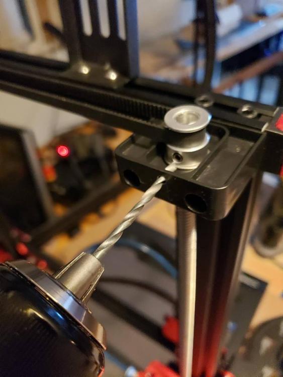

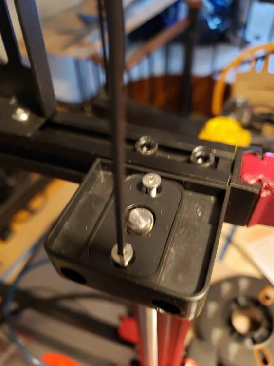

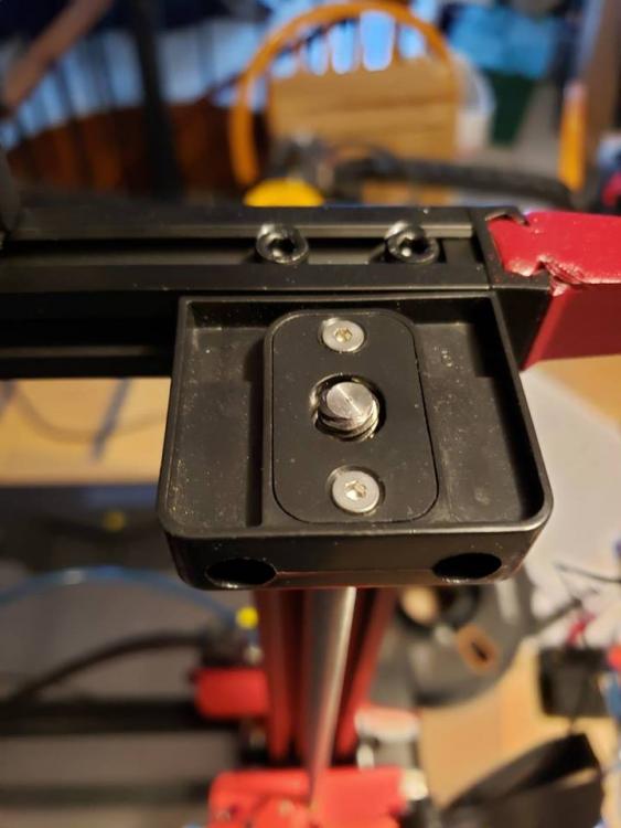

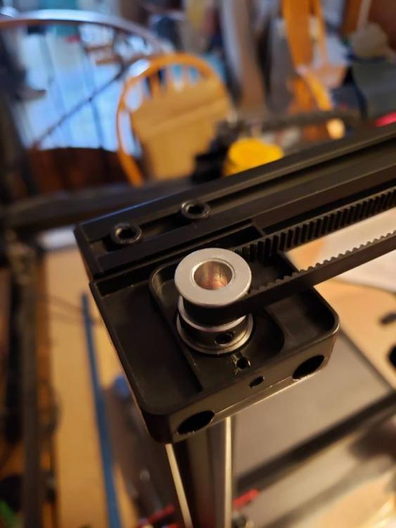

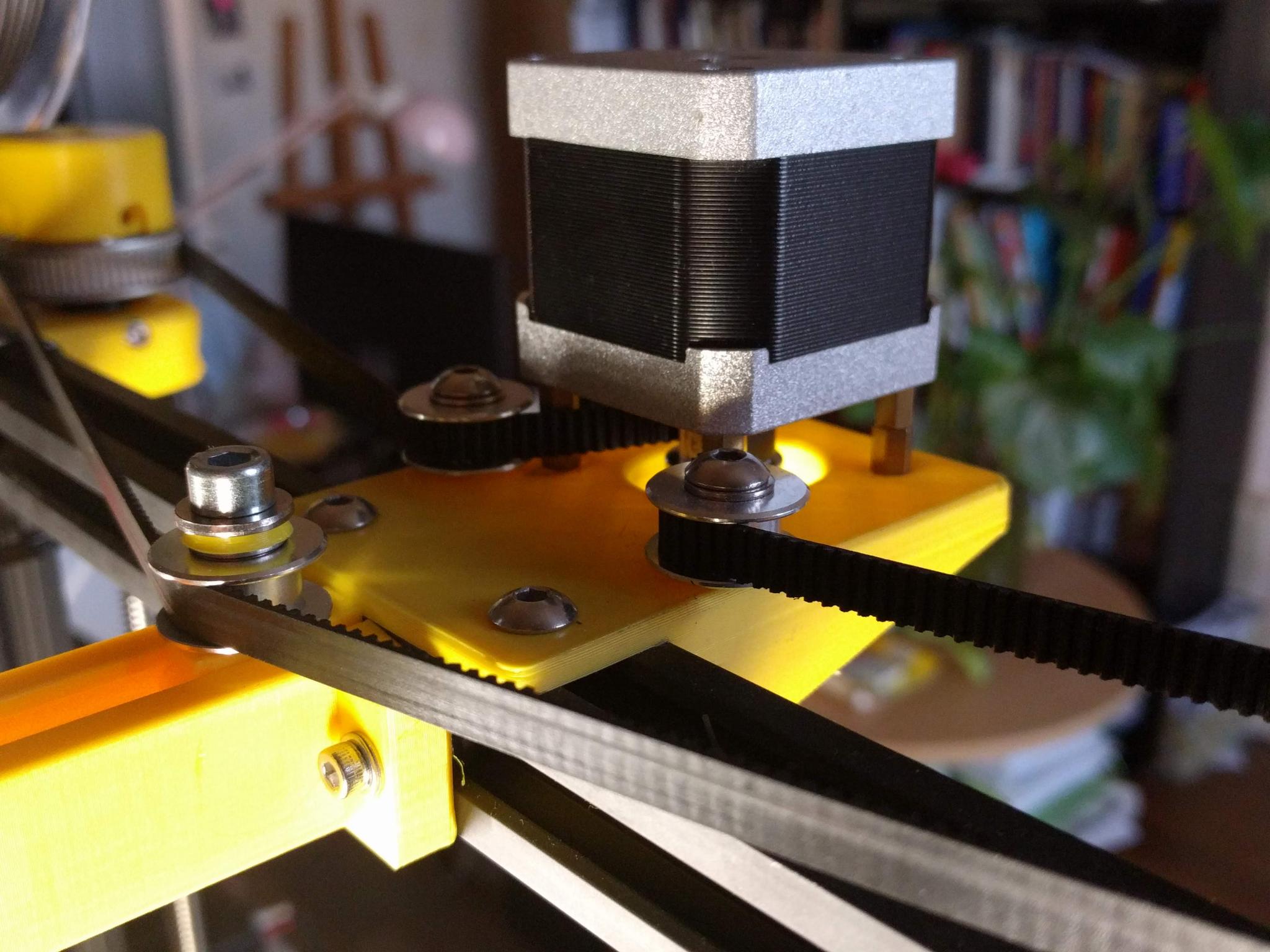

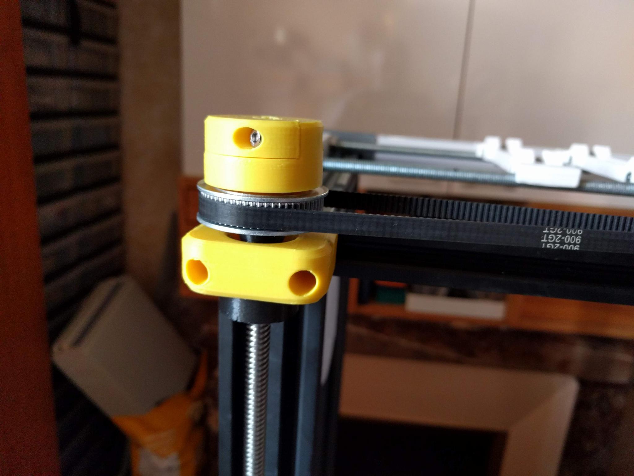

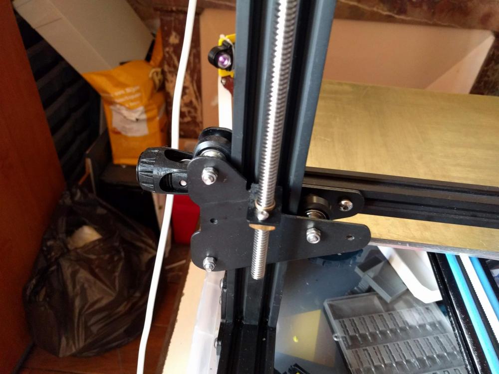

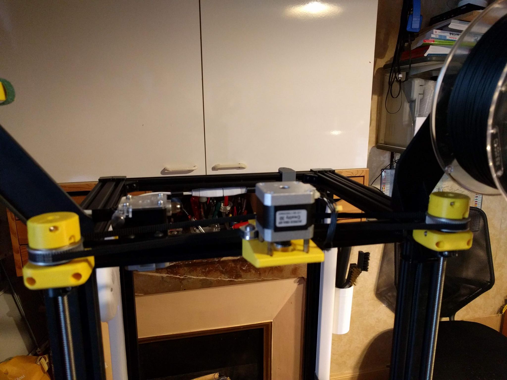

Temete Posté(e) Mars 21, 2019 Partager Posté(e) Mars 21, 2019 (modifié) Bonsoir, Je reviens sur la courroie qui permet de synchroniser les 2 vis sans fin de l'axe Z. Cela permet de faire le réglage de planéité une seule fois et cela ne se déréglera pas. Je n'ai rien inventé, c'est une idée postée sur le groupe Facebook dédié aux Creality. L'idée est toute simple : enlever le cache et mettre les 2 GT2 à la place. On visse la 1ère GT2. On règle le parallèlisme. On serre la 2ème GT2. Pour la tension de la courroie de 760mm, il suffit d'écarter un tout petit peu les supports en jouant avec les 4 vis de fixation de ces supports. Un petit trou à la perceuse permet d'accéder à la vis de serrage facilement. Modifié (le) Mars 22, 2019 par Temete 1 Lien vers le commentaire Partager sur d’autres sites More sharing options...

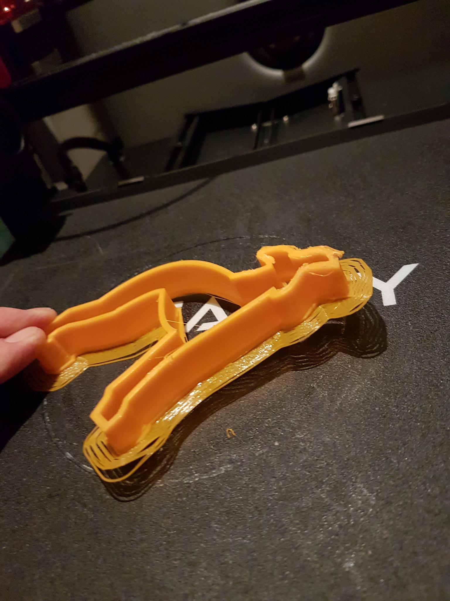

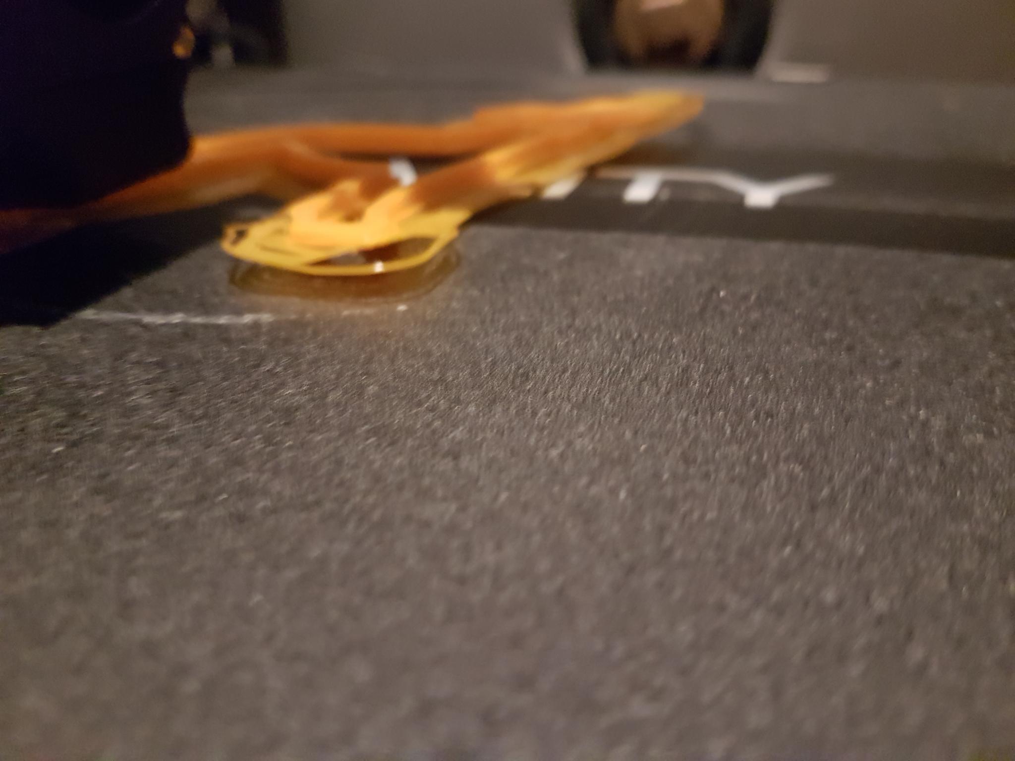

leloupenslip Posté(e) Mars 22, 2019 Partager Posté(e) Mars 22, 2019 salut, hier, j'ai fait une impression qui a commencé de se décoller par endroits. j'ai laisser continuer l'impression elle s'est entièrement décollée à 3 couches de la fin, comme c'est une forme pour découper des biscuits, pas grave. mais par contre, la forme est totalement voilée. questions: pourquoi cette impression c'est décollée? les autres allaient bien. Temp. de buse 200°C, bed 65°C, mode éco on. Lien vers le commentaire Partager sur d’autres sites More sharing options...
Peloche Posté(e) Mars 22, 2019 Partager Posté(e) Mars 22, 2019 (modifié) il y a 22 minutes, leloupenslip a dit : questions: pourquoi cette impression c'est décollée? les autres allaient bien. Temp. de buse 200°C, bed 65°C, mode éco on. As-tu essayé en désactivant le mode eco ? en refroidissant l'impression a tendance a se séparer du plateau Modifié (le) Mars 22, 2019 par Peloche Lien vers le commentaire Partager sur d’autres sites More sharing options...
noBru77 Posté(e) Mars 22, 2019 Partager Posté(e) Mars 22, 2019 As-tu essayé en désactivant le mode eco ? en refroidissant l'impression a tendance a se séparer du plateauIl faut virer ce mode eco. Les impressions se décollent du plateau à froid. D’ailleurs il est préconisé d’attendre le refroidissement du bed avant de retirer la pièce. Envoyé de mon iPhone en utilisant Tapatalk Lien vers le commentaire Partager sur d’autres sites More sharing options...

noBru77 Posté(e) Mars 22, 2019 Partager Posté(e) Mars 22, 2019 il y a 58 minutes, leloupenslip a dit : salut, hier, j'ai fait une impression qui a commencé de se décoller par endroits. j'ai laisser continuer l'impression elle s'est entièrement décollée à 3 couches de la fin, comme c'est une forme pour découper des biscuits, pas grave. mais par contre, la forme est totalement voilée. questions: pourquoi cette impression c'est décollée? les autres allaient bien. Temp. de buse 200°C, bed 65°C, mode éco on. Ce que je vois aussi, c'est la tête de la jupe. Étonnant que les fils soient séparés. Je soupçonne une première couche pas assez écrasée. 1 Lien vers le commentaire Partager sur d’autres sites More sharing options...

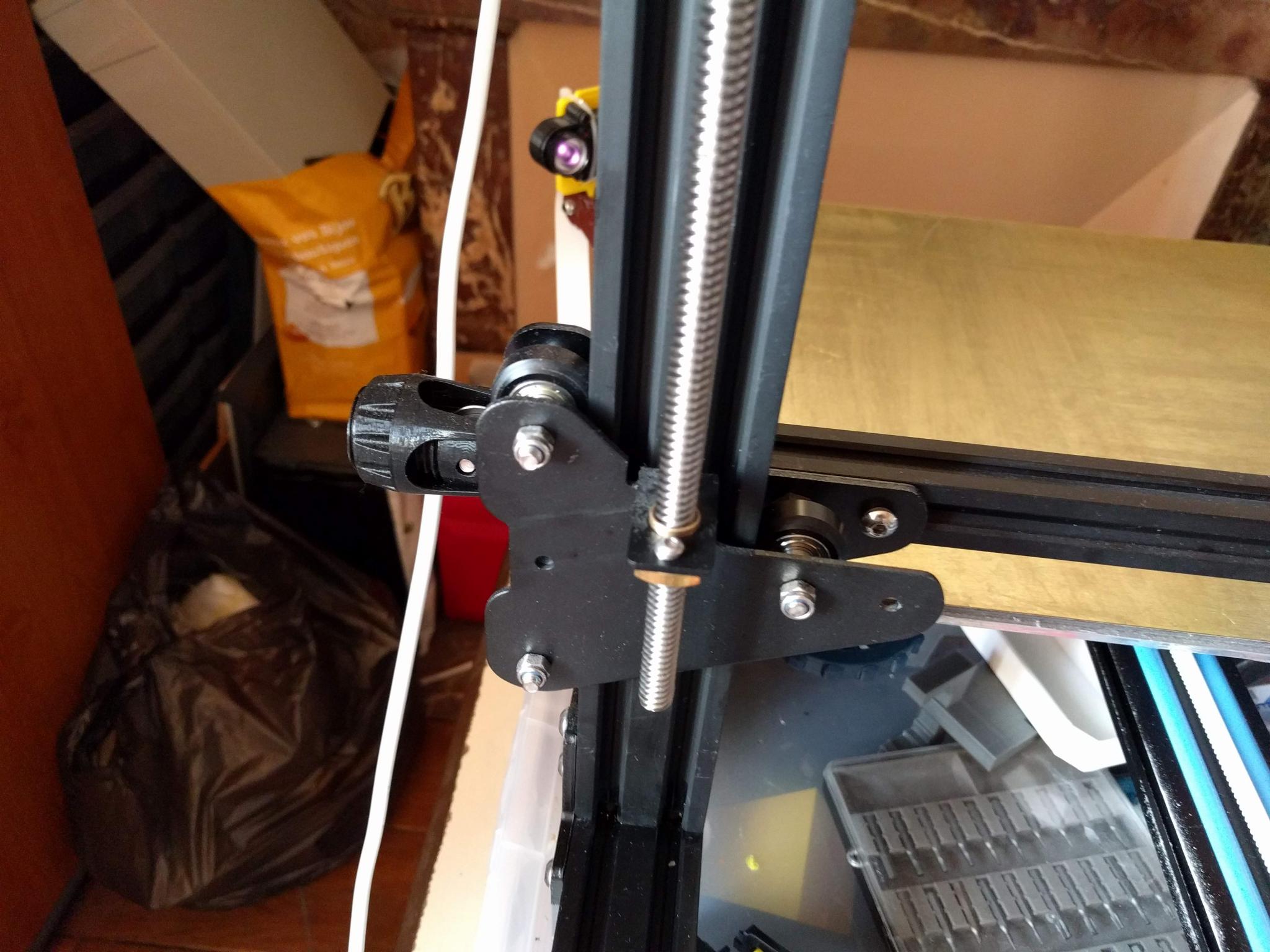

Temete Posté(e) Mars 22, 2019 Partager Posté(e) Mars 22, 2019 (modifié) Bon, vu que ce thread concentre beaucoup de modifications de la CR-10S Pro, je vous mets à disposition le lien Youtube qui présente la mise en place du mécanisme d'anti-retour sur l'axe Z. Cela permet d'avoir des couches homogènes en supprimant le tout petit jeu entre les vis sans-fin Z et les supports (de l'axe X). C'est ici : T8 Anti-Backlash Les pièces se trouvent partout (Amazon, Ebay, AliExpress, etc ...). Un exemple chez Amazon : T8 anti backlash / T8 anti-jeu à ressort Modifié (le) Mars 22, 2019 par Temete 1 Lien vers le commentaire Partager sur d’autres sites More sharing options...
noBru77 Posté(e) Mars 22, 2019 Partager Posté(e) Mars 22, 2019 Bon, vu que ce thread concentre beaucoup de modifications de la CR-10S Pro, je vous mets à disposition le lien Youtube qui présente la mise en place du mécanisme d'anti-retour sur l'axe Z. Cela permet d'avoir des couches homogènes en supprimant le tout petit jeu entre les vis sans-fin Z et les supports (de l'axe X). C'est ici : Les pièces se trouvent partout (Amazon, Ebay, AliExpress, etc ...). Un exemple chez Amazon : T8 anti backlash / T8 anti-jeu à ressortGénial, du coup plus besoin de courroie et poulies pour obtenir une synchro des deux axes Z, non ?Envoyé de mon iPhone en utilisant Tapatalk Lien vers le commentaire Partager sur d’autres sites More sharing options...
Temete Posté(e) Mars 22, 2019 Partager Posté(e) Mars 22, 2019 Les 2 sont complémentaires. La courroie pour synchroniser les 2 axes et faire en sorte qu'il n'y ai pas de déréglage du parallélisme de l'axe X par rapport au plateau. L'anti-backlash pour la qualité d'impression (surtout si on joue beaucoup avec l'axe Z). Lien vers le commentaire Partager sur d’autres sites More sharing options...
Philippe Chaumont Posté(e) Mars 22, 2019 Partager Posté(e) Mars 22, 2019 (modifié) Il y a 5 heures, noBru77 a dit : Il faut virer ce mode eco. Les impressions se décollent du plateau à froid oui, ceux qui croient que le chauffage du bed n'est utile que pour imprimer la première couche font une erreur : l'accrochage du plastique dépend étroitement de ce chauffage, et dès que le bed commence à refroidir, l'écart de dilatation (de contraction en fait) entre le bed et la première couche provoque son décollement, que la pièce soit terminée ou pas. Conclusion, il faut maintenir le chauffage tout le temps d'impression. La différence de contraction est maximum avec du verre pyrex, ce qui assure un très bon décollement à froid. On peut aussi imprimer sur un bed froid, ce qui évite le problème de contraction, mais alors l'accroche de la première couche est moins bon et ça se décolle bien plus difficilement, à moins de mettre au congélateur... Modifié (le) Mars 22, 2019 par Philippe Chaumont 1 Lien vers le commentaire Partager sur d’autres sites More sharing options...

leloupenslip Posté(e) Mars 22, 2019 Partager Posté(e) Mars 22, 2019 Merci pour vos conseils, je vais virer le mode éco. la première couche semble en effet moins écrasée: donc j'en déduis que le Z se dérègle au fur et à mesure. je vais vérifier les réglages. Lien vers le commentaire Partager sur d’autres sites More sharing options...

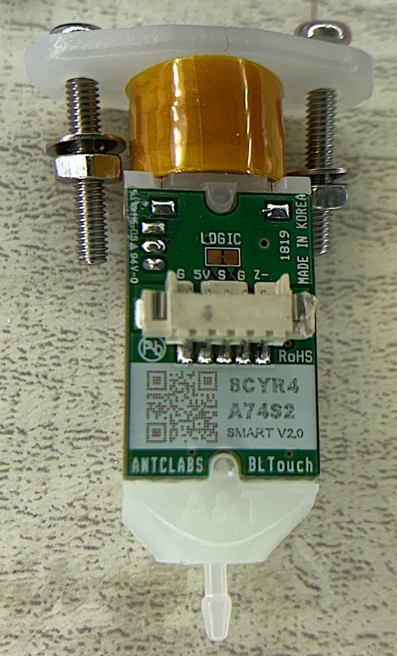

Peloche Posté(e) Mars 24, 2019 Partager Posté(e) Mars 24, 2019 il y a 11 minutes, thsrp a dit : @Peloche attention le capteur que tu as commandé est celui qu'as pris @noBru77 et si tu ne le bricoles pas la led ne te donnera pas d'indications il faudra que tu te fies a la led bleue de la carte fille du X … Pour ceux qui veulent un modele totalement plug and play il faut prendre la LJC18A3-B-Z / BX. (B à la place de H ) ….A plus Bonjour thsrp, J'ai commandé ce détecteur le 11 mars ... il n'est toujours pas arrivé mais de toute façon je n'ai pas l'intention de l'installer ni de me procurer une version B ... Je suis d'accord avec ce que tu exprimes au sujet de la précision de reproduction mais comme je l'explique au dessus il ne faut pas s'attendre à des miracles à ce sujet avec nos détecteurs, leurs composants sont du tout venant donc les résultats vont avec ... Le BLTouch est intéressant mais malheureusement avec le Marlin 1.1.9 je n'ai pas eu de bons résultats, par contre c'est peut être de ma faute je n'avais pas vu (donc pas installé) le 1.1.x "bugfix" snapshot et je ne sais pas quels sont les bugs corrigés. Penses-tu qu'il serait possible (une fois que Creality aura mis les sources à disposition) de gérer le BLTouch en injectant dans 1.60.71 la partie de Marlin 1.1.9 qui le permet et recompiler 1.60.71, pour ma part je n'en suis pas capable mais ce serait à mon avis une bonne solution de remplacement du détecteur d'origine. Bon dimanche, Lien vers le commentaire Partager sur d’autres sites More sharing options...

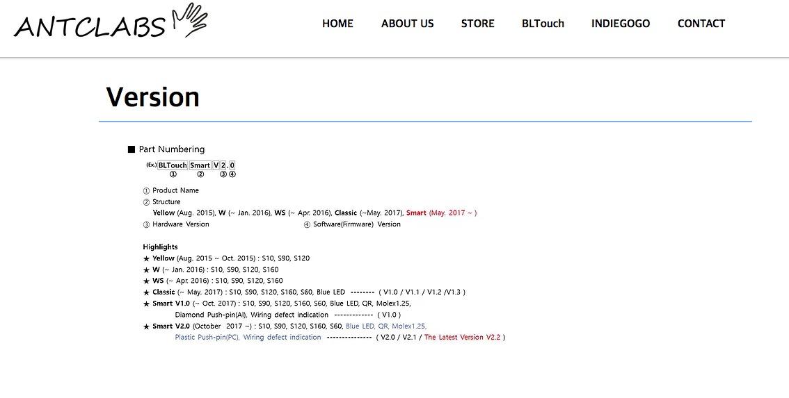

thsrp Posté(e) Mars 24, 2019 Partager Posté(e) Mars 24, 2019 Visiblement , la video d'installation du Bl touch … ne prends pas en compte que le BL touch est maintenant en version 3 même si il reste beaucoup de V 2.2 en stock et en vente…. Et comme ce genre de you tubeur font plus cela par ego et pour avoir le maximum de vues , quand il y a des changements ils ne prennent pas la peine de l'indiquer dans leurs commentaires… d'autre part ce you tubeur semble faire ce qu'on lui a plus ou moins dit sans comprendre vraiment ce qu'il fait… Trs curieux il met le fil signal (orange) sur l'entrée signal du servo D11 mais il va chercher le + et le ground sur le servo A11 ??????? alors que tout bêtement sur le meme D11 les deux autres pins sont evidemment du +5V et le ground…. ??? Pourquoi faire simple quand on peut faire compliqué…. Le probleme visiblement de la Version 3 c'est qu'il y a 2 ou 3 lignes a changer dans marlin en plus de ce qui est indiqué dans la video Comme a l'habitude chez les chinois c'est quasiment pas documenté le mot "change log" ils connaissent pas … sur le site Bl touch il y a en effet 2 ou 3 lignes qui se situent dans je ne sais plus quel répertoire de marlin et qui sont en rouge c'est visiblement celles qu'il faut adapter … ce qui rend la chose V3 ready Lien vers le commentaire Partager sur d’autres sites More sharing options...
Peloche Posté(e) Mars 24, 2019 Partager Posté(e) Mars 24, 2019 il y a 14 minutes, thsrp a dit : Visiblement , la video d'installation du Bl touch … ne prends pas en compte que le BL touch est maintenant en version 3 même si il reste beaucoup de V 2.2 en stock et en vente…. Où as-tu vu BLTouch en version 3 ? le mien est 2.0 et sur le site la dernière version est 2.2 je parle du hardware bien sûr. Lien vers le commentaire Partager sur d’autres sites More sharing options...
