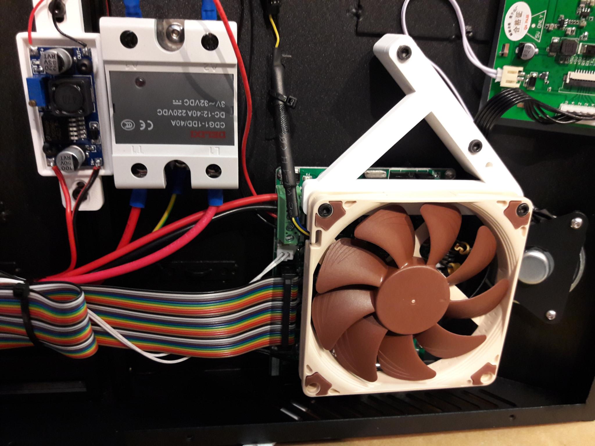

olijez Posté(e) Mars 29, 2019 Partager Posté(e) Mars 29, 2019 Bonjour, Nouveau possesseur de la CR-10S Pro, je vous suis avec attention depuis plusieurs jour, ce thread qui est une mine d'information pour moi. Je voudrais modifier les ventilos avec notamment un noctua NF-A9x14 pour la carte mère. Par contre est ce que quelqu’un aurait un lien pour la patte de fixation à fabriquer pour ce ventilo de 90mm ? Merci d'avance Lien vers le commentaire Partager sur d’autres sites More sharing options...
Temete Posté(e) Mars 29, 2019 Partager Posté(e) Mars 29, 2019 Bonjour, Une vidéo récente et très bien faite qui explique par le détail comment mettre en place de nouveaux ventilateurs silencieux, sans forcement utiliser des réducteurs de tension. Le lien sur Thingiverse pour l'adaptateur du ventilateur de la carte mère est indiqué dans les commentaires de la vidéo. Cliquez ici : Creality Cr10S PRO upgrades - Noctua fans install and more Bon visionnage. Lien vers le commentaire Partager sur d’autres sites More sharing options...
thsrp Posté(e) Mars 29, 2019 Partager Posté(e) Mars 29, 2019 (modifié) il y a 25 minutes, Temete a dit : Bonjour, Une vidéo récente et très bien faite qui explique par le détail comment mettre en place de nouveaux ventilateurs silencieux, sans forcement utiliser des réducteurs de tension. Le lien sur Thingiverse pour l'adaptateur du ventilateur de la carte mère est indiqué dans les commentaires de la vidéo. Cliquez ici : Creality Cr10S PRO upgrades - Noctua fans install and more Bon visionnage. Je ne peux que conseiller pour la carte mere, tant qu'a faire, de mettre un ventilateur bien plus gros (90mm) qui assurera une ventilation bien plus optimale on peut meme mettre le convertisseur de tension un peu en dessous de 12V ce qui le fera tourner un peu moins vite… J'ai laissé à plusieurs ici le stl du support et celui pour les convertisseurs… Je ne me suis pas encore penché sur la suite à savoir les ventilos de la tète , car maintenant on n'entend plus qu'eux….! courant avril je me pencherai dessus pour trouver une solution élégante pour regler le probleme…! Modifié (le) Mars 29, 2019 par thsrp Lien vers le commentaire Partager sur d’autres sites More sharing options...
bernard3D Posté(e) Mars 29, 2019 Partager Posté(e) Mars 29, 2019 il y a 57 minutes, Temete a dit : Bonjour, Une vidéo récente et très bien faite qui explique par le détail comment mettre en place de nouveaux ventilateurs silencieux, sans forcement utiliser des réducteurs de tension. Le lien sur Thingiverse pour l'adaptateur du ventilateur de la carte mère est indiqué dans les commentaires de la vidéo. Cliquez ici : Creality Cr10S PRO upgrades - Noctua fans install and more Bon visionnage. Monter des ventilateurs en série n'est pas une bonne idée.... Si cela fonctionne c'est un coup de chance mais cela ne pourrait pas durer. Il vaut mieux utiliser un réducteur de tension. Tu en trouves pour quelques euroshttps://fr.aliexpress.com/item/LM2596-LCD-LM2596S-LED-Voltmeter-ADJ-DC-DC-Step-down-Adjustable-Power-Supply-Module-with-Digital/32974983369.html?spm=a2g0w.10010108.1000016.1.3d794f6et4m1b2&isOrigTitle=true Citation Un ventilateur brushless (sans balais) tout comme un moteur à courant continu est équivalent à un générateur de Thévenin dont la résistance Rth est fixe en première approximation, et dont la tension Uth est la f.c.e.m (force contre-électromotrice) qui est proportionnelle à la vitesse du moteur. La résistance Rth détermine la puissance et le courant absorbés au démarrage. La tension d'alimentation fixe la vitesse du ventilateur à vide : Ualim = Uth(Ωvide) - Rth.Ivide avec : Ivide = Pfrottements/Uth(Ωvide)On peut sans problème monter en série deux ventilateurs à courant continu identiques s'ils sont également couplés mécaniquement afin de tourner à la même vitesse.En revanche, si rien ne lie la vitesse ou la charge mécanique d'un moteur à celle de l'autre, le résultat est assez problématique. La charge plus importante d'un moteur aura tendance à réduire sa vitesse, à diminuer sa f.c.e.m, à augmenter le courant commun, et donc à accélérer les deux moteurs, notamment le second qui sera moins chargé. Une augmentation de la charge d'un moteur pourra ainsi être compensée par l'accélération de l'autre. En régime établi, le moteur le plus chargé aura tendance à être sous-alimenté et à tourner trop lentement, et le moteur le moins chargé aura tendance à être sur-alimenté et à tourner trop vite. Le second risque des problèmes mécaniques si les conditions limites de fonctionnement sont dépassées. À la limite, le premier moteur peut rester bloqué et le second moteur finir par casser, car près de deux fois trop alimenté. Lien vers le commentaire Partager sur d’autres sites More sharing options...
Temete Posté(e) Mars 29, 2019 Partager Posté(e) Mars 29, 2019 Bonjour, Pour ma part, j'ai mis des réducteurs de tension. Maintenant, il faut penser aussi aux personnes qui ne sont pas forcement à l'aise avec les soudures et qui n'ont pas de voltmètre, par exemple, pour régler les réducteurs. J'ai trouvé cette vidéo sympa pour expliquer les principes. Vu le nombre d'idées intéressantes poussées par tout le monde, je pense qu'il faudrait faire un nouveau thread récapitulatif qui décrit ces changements plus précisément, et les meilleurs usages pour les faire. Bouteille lancée à la mer ... Lien vers le commentaire Partager sur d’autres sites More sharing options...
Temete Posté(e) Mars 29, 2019 Partager Posté(e) Mars 29, 2019 Bon, bon ... J'avais dit que je toucherais plus, mais j'ai craqué et commandé un nouveau bed chez Creality : Le lien est ici chez Aliexpress : CR-10S verre trempé Revêtement Chimique Spécial 310x320x3mm. C'est pas donné, ok, et un verre Leroy-Merlin pourrait faire l'affaire, mais je voudrais voir ce que cela donne car il n'y a pas besoin de laque ou autre Dimafix pour faire tenir l'impression. Cela ressemble beaucoup au matériau "Ultrabase" de la Anycubic, par exemple. Je teste et je vous dis (dès que je la reçois). Lien vers le commentaire Partager sur d’autres sites More sharing options...
angus Posté(e) Mars 29, 2019 Partager Posté(e) Mars 29, 2019 il y a 33 minutes, Temete a dit : Bonjour, Pour ma part, j'ai mis des réducteurs de tension. Maintenant, il faut penser aussi aux personnes qui ne sont pas forcement à l'aise avec les soudures et qui n'ont pas de voltmètre, par exemple, pour régler les réducteurs. J'ai trouvé cette vidéo sympa pour expliquer les principes. Vu le nombre d'idées intéressantes poussées par tout le monde, je pense qu'il faudrait faire un nouveau thread récapitulatif qui décrit ces changements plus précisément, et les meilleurs usages pour les faire. Bouteille lancée à la mer ... Bonjour, Oui cela serait super sympa pour les néophytes comme moi !!!! En tout cas super forum !!!! Merci Lien vers le commentaire Partager sur d’autres sites More sharing options...
bernard3D Posté(e) Mars 29, 2019 Partager Posté(e) Mars 29, 2019 il y a une heure, Temete a dit : Maintenant, il faut penser aussi aux personnes qui ne sont pas forcement à l'aise avec les soudures et qui n'ont pas de voltmètre, par exemple, pour régler les réducteurs. Justement, le lien que j'ai mis (et redonne ci-dessous) te propose un réducteur de tension qui ne nécessite aucune soudure et comporte un voltmètre intégré... que demander de plus pour un néophyte, le tout pour un peu plus de 2 € ? Cette solution est bien plus fiable que le montage en série.... Maintenant chacun est libre de faire comme il l'entend. https://fr.aliexpress.com/item/LM2596-LCD-LM2596S-LED-Voltmeter-ADJ-DC-DC-Step-down-Adjustable-Power-Supply-Module-with-Digital/32974983369.html?spm=a2g0w.10010108.1000016.1.3d794f6et4m1b2&isOrigTitle=true Lien vers le commentaire Partager sur d’autres sites More sharing options...
Temete Posté(e) Mars 29, 2019 Partager Posté(e) Mars 29, 2019 (modifié) En effet, pas besoin de soudure, ni de voltmètre. Merci beaucoup pour l'info et le lien. De mon côté, j'ai pris ceux-là car ils sont tous petits. Modifié (le) Mars 29, 2019 par Temete Lien vers le commentaire Partager sur d’autres sites More sharing options...
