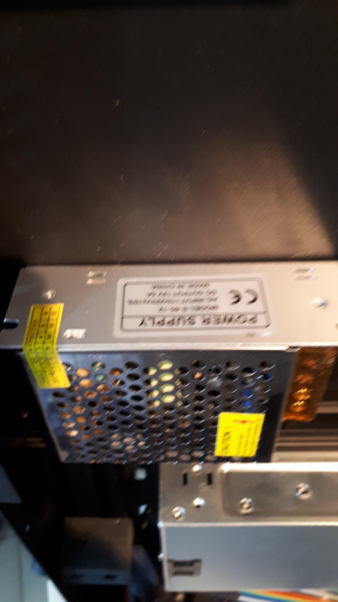

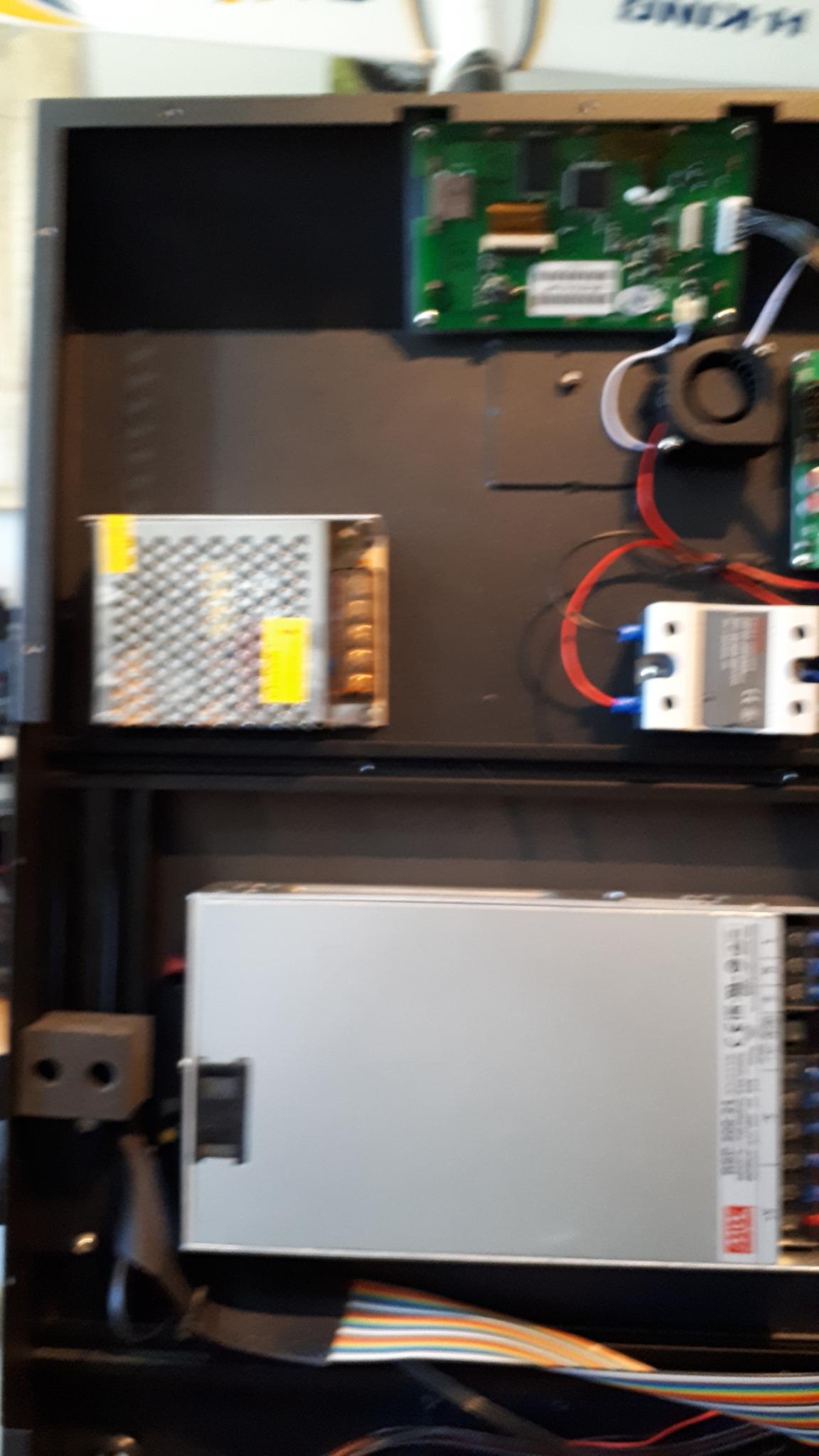

pablio Posté(e) Mars 31, 2019 Partager Posté(e) Mars 31, 2019 Bonjour, J'ai passé une après midi à remplacer mes ventilateurs par des Noctua (excepté celui de la tête chauffante pour l'instant) mais je n'ai pas utilisé des réducteurs de tension, j'ai ajouté une alimentation 12V/5A dans le caisson de l'imprimante. J'alimente mes ventilateurs mais aussi la barre de led que j'ai installé sous le portique, je vais installer des poulies et une courroie pour synchroniser l'axe Z et sans doute des écrous avec ressort sur les axes Z afin de rattraper le jeu des tiges filetées. Bon week end Lien vers le commentaire Partager sur d’autres sites More sharing options...

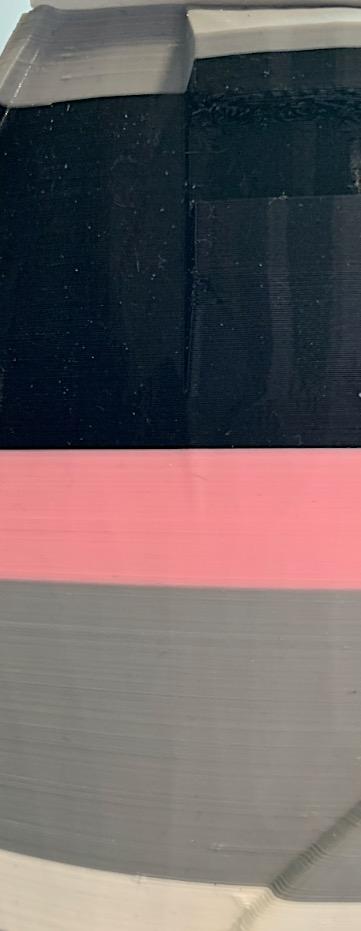

Juju813 Posté(e) Mars 31, 2019 Partager Posté(e) Mars 31, 2019 Un autre photo vu à la lumière , impression en 0.2 Lien vers le commentaire Partager sur d’autres sites More sharing options...
