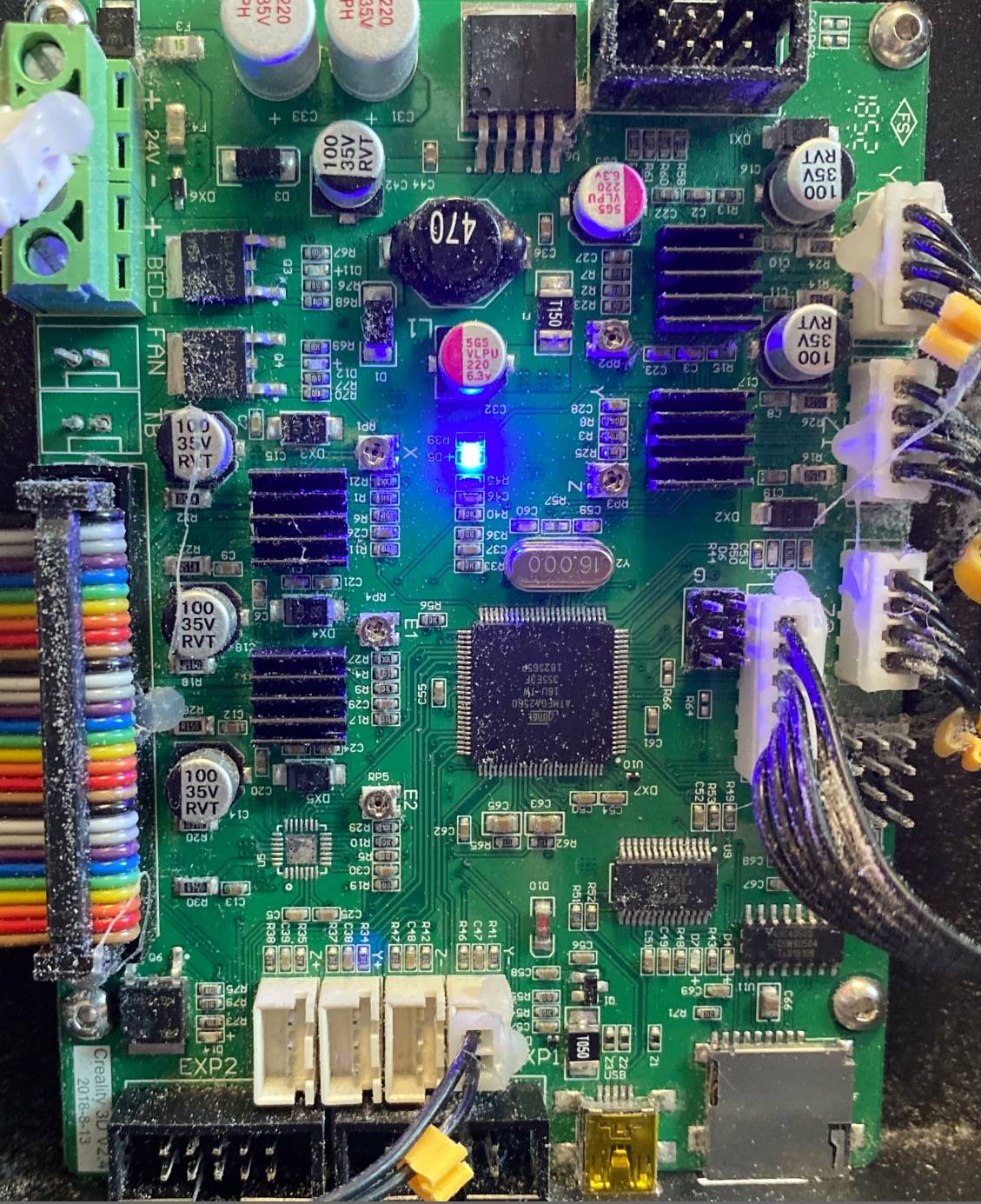

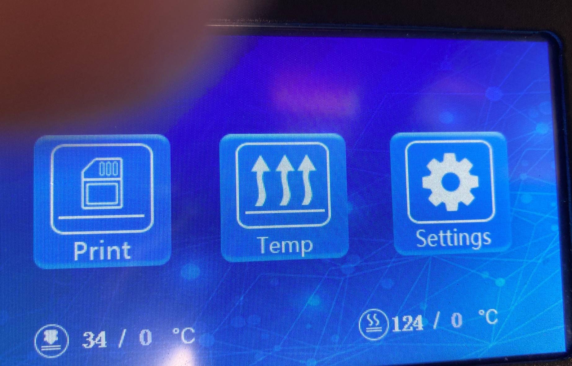

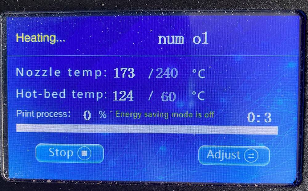

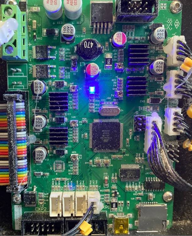

Peloche Posté(e) Avril 4, 2020 Partager Posté(e) Avril 4, 2020 Bonjour, J'utilise ma 10S Pro très souvent et sans avoir à faire de réglages du plateau. Ce matin j'ai téléchargé les fichiers Creality pour imprimer un masque, traités avec Simplify3D et inséré la SD dans le slot de l'imprimante comme dab. Choisit le fichier et lancé l'impression, et c'est ici que les problèmes ont commencé . Voir la photo du lcd, la temp du plateau affiche 124°C / 60°C, la temp de la nozzle affiche 173°C / 240°C et rien ne change les temps restent à 124 °C et 173°C, puis d'un seul coup il y a eu une odeur de brûlé/chaud, j'ai alors arrêté l'imprimante et débranché l'alimentation. Après une brève visite sous l'imprimante je n'ai rien trouvé de brûlé/fondu. Par contre quand je remets l'imprimante sous tension le LCD affiche 34°C / 0°C pour la nozzle ce qui paraît normal et toujours 124°C / 0°C pour le plateau les 2 consignes sont à zéro et bien sûr le plateau est froid. Je pense que la carte mère est à l'origine de cette panne mais ce n'est qu'une approche sans aucune preuve. Quelqu'un aurait une idée sur ce sujet ? Merci pour votre aide et bon confinement... Peloche Lien vers le commentaire Partager sur d’autres sites More sharing options...
thsrp Posté(e) Avril 4, 2020 Partager Posté(e) Avril 4, 2020 tres curieux ton histoire, on aurait pu penser a une sonde defectueuse mais les 2 sondes en meme temps peu probable? firmware corrompu.. reflasher? je ne sais pas… Lien vers le commentaire Partager sur d’autres sites More sharing options...
Peloche Posté(e) Avril 4, 2020 Partager Posté(e) Avril 4, 2020 Bonjour thsrp et merci pour ton message. J'ai débranché le "bed thermistor" et l'alimentation du "bed", l'affichage est toujours identique 124 / 0 °C pour le "bed" et 34 / 0°C pour le nozzle alors que sa température réelle est de 24°C, à mon avis c'est le gestionnaire sur la carte mère qui est HS donc carte mère HS... J'ai cherché une carte mère, j'en ai trouvé sur eBay à 130,00 pièce ... à ce prix là il vaut mieux acheter une nouvelle imprimante pour servir de pièces de rechange , ça évite d'avoir tout à remodifier en se servant de la nouvelle. Bonne soirée et Lien vers le commentaire Partager sur d’autres sites More sharing options...
thsrp Posté(e) Avril 4, 2020 Partager Posté(e) Avril 4, 2020 tu dois la trouver sur le site de creality mais 15 a 20 jours de delais… A Shenzen ils ont repris le boulot depuis 3 semaines .. Essaye tout de meme de reflasher ta carte mere… dans ce cas prends le dernier firmware Tiny en Marlin 2.0 le DW6.1 pleins de nouveautés tres sympa … il faut aussi flasher l'ecran... Lien vers le commentaire Partager sur d’autres sites More sharing options...
Peloche Posté(e) Avril 4, 2020 Partager Posté(e) Avril 4, 2020 Merci thsrp, j'ai envoyé un message au cs de creality. Bonne soirée, Peloche Lien vers le commentaire Partager sur d’autres sites More sharing options...

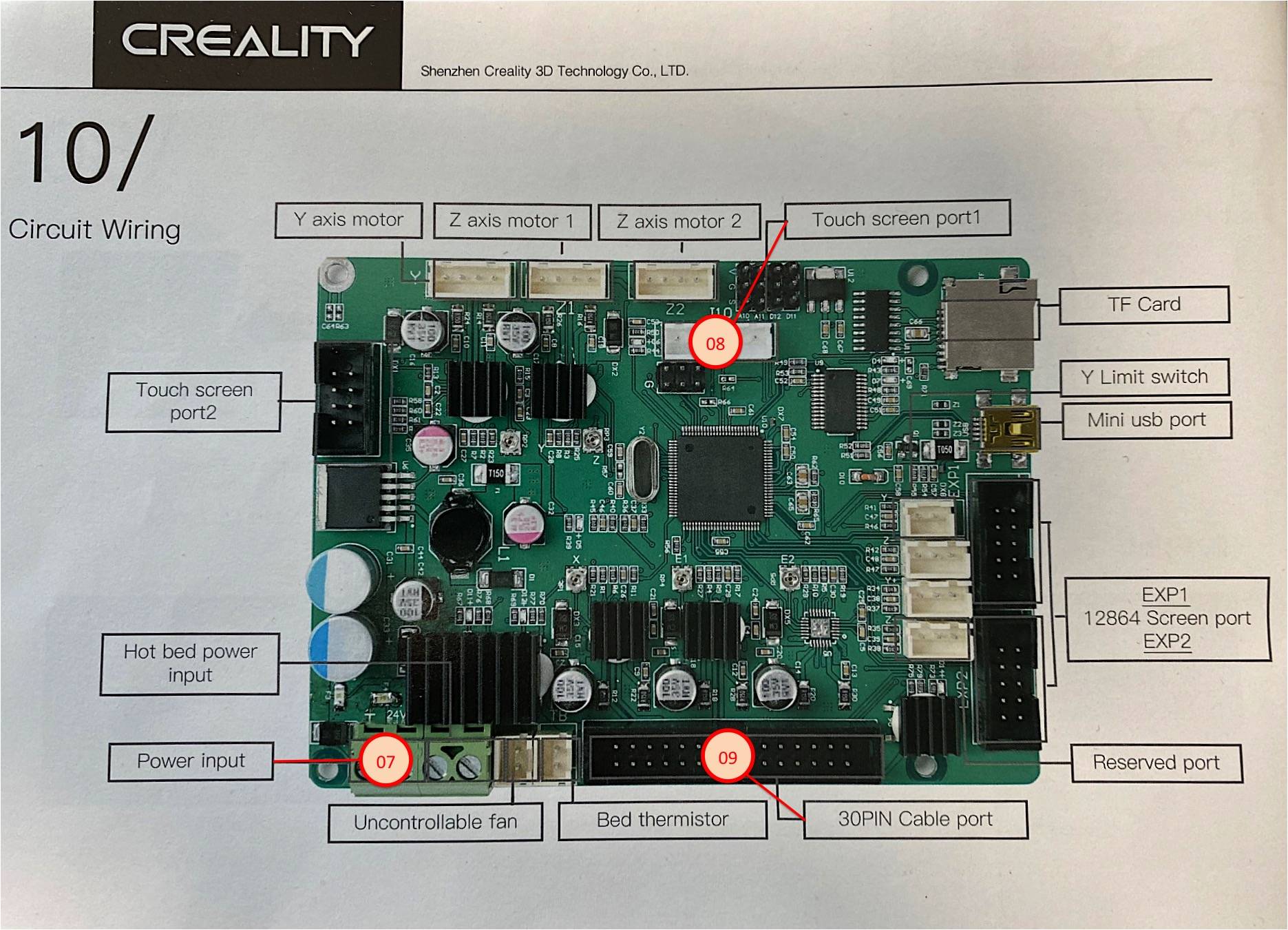

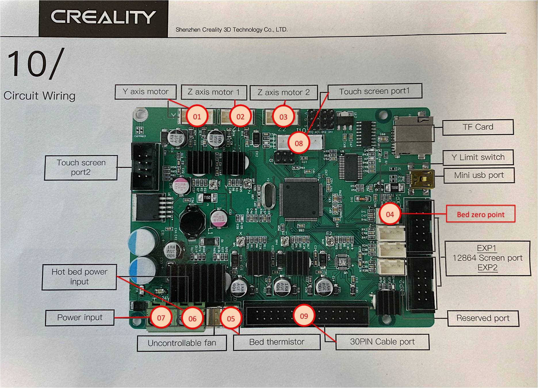

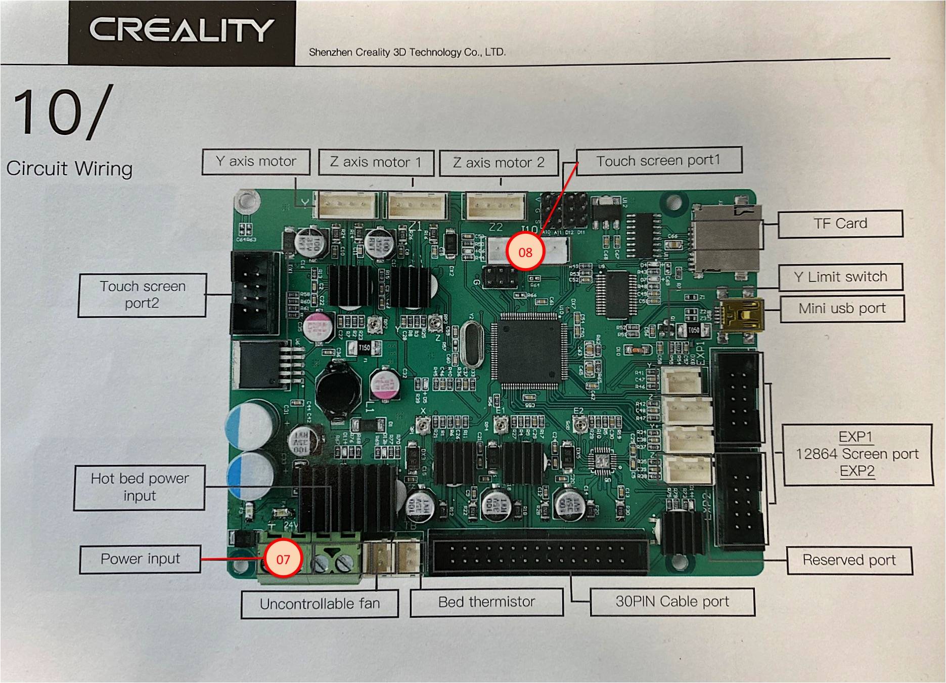

Peloche Posté(e) Avril 5, 2020 Partager Posté(e) Avril 5, 2020 More news ... 1 ) Carte mère et tous ses connecteurs, résultats affichage LCD : - Bed temp 123 / 0°C - Nozzle temp 34 / 0°C 2 ) Carte mère avec connecteurs 07, 08, 09 uniquement, résultats affichage LCD : - Bed temp 123 / 0°C - Nozzle temp 34 / 0°C 3 ) Carte mère avec connecteurs 08 et 09 uniquement, résultats affichage LCD : - Bed temp 123 / 0°C - Nozzle temp 18 / 0°C Lien vers le commentaire Partager sur d’autres sites More sharing options...
