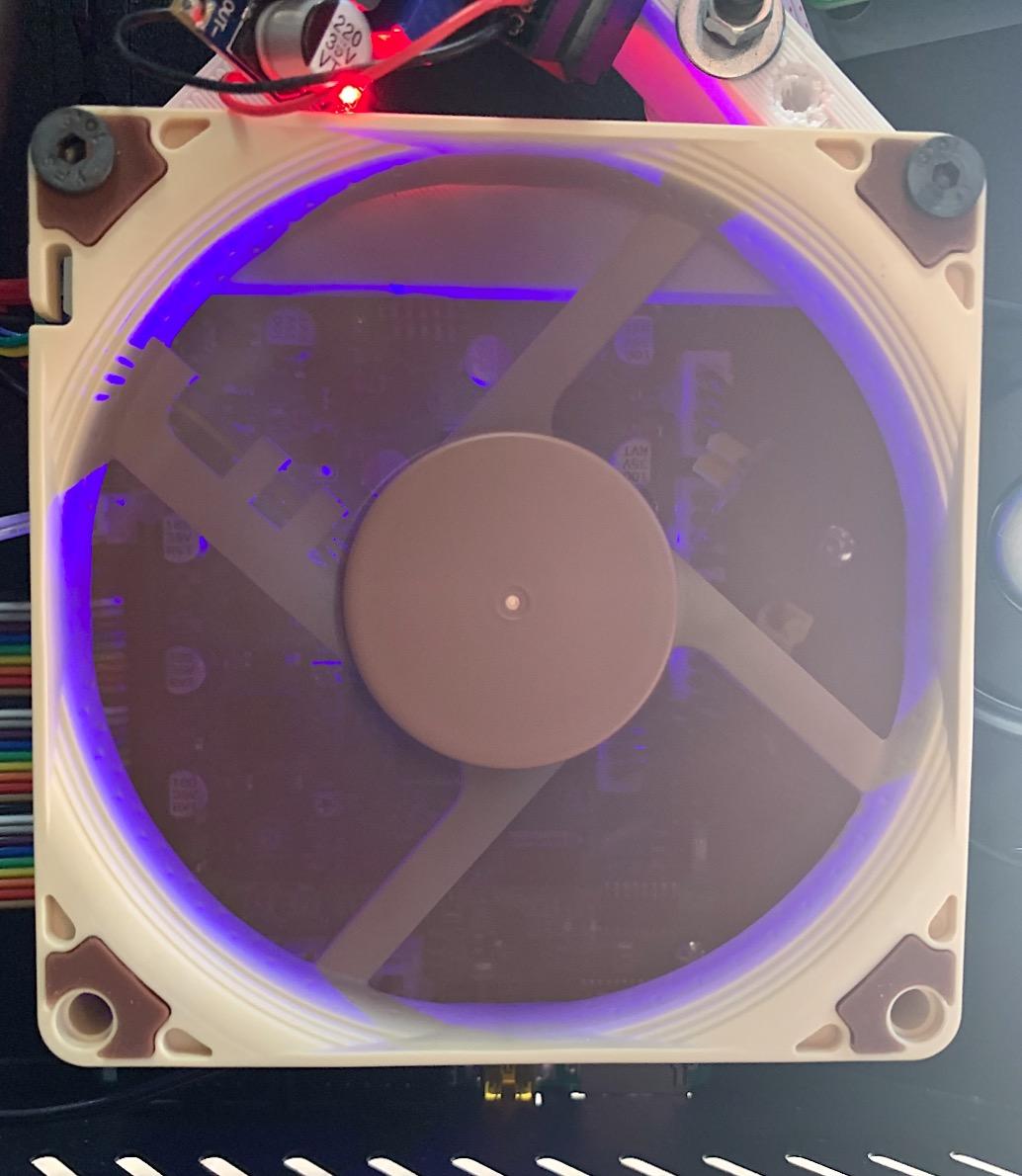

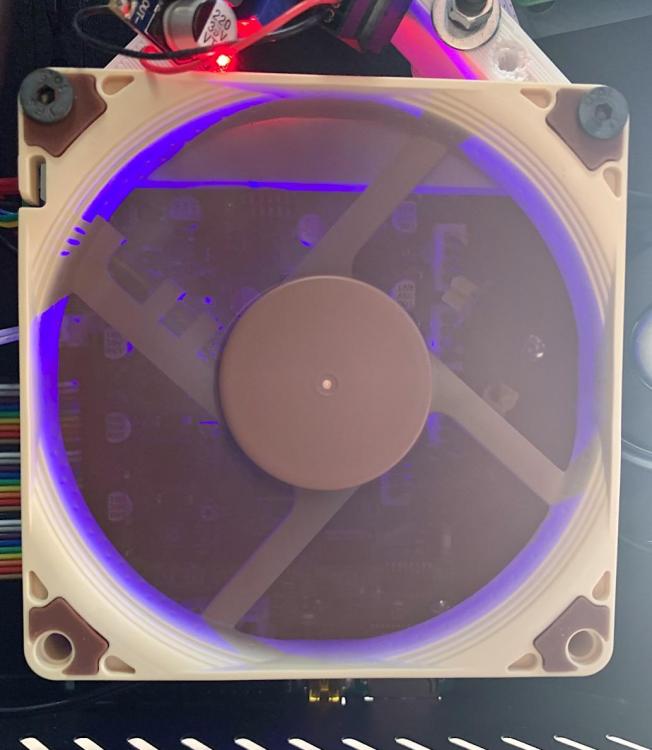

thsrp Posté(e) Mars 7, 2019 Partager Posté(e) Mars 7, 2019 oui tout a fait c'est un faible épaisseur (14mm) mais malgré cela il pulse bien!! bien plus que la petite merd. pleine de bruit que creality avait installé Lien vers le commentaire Partager sur d’autres sites More sharing options...

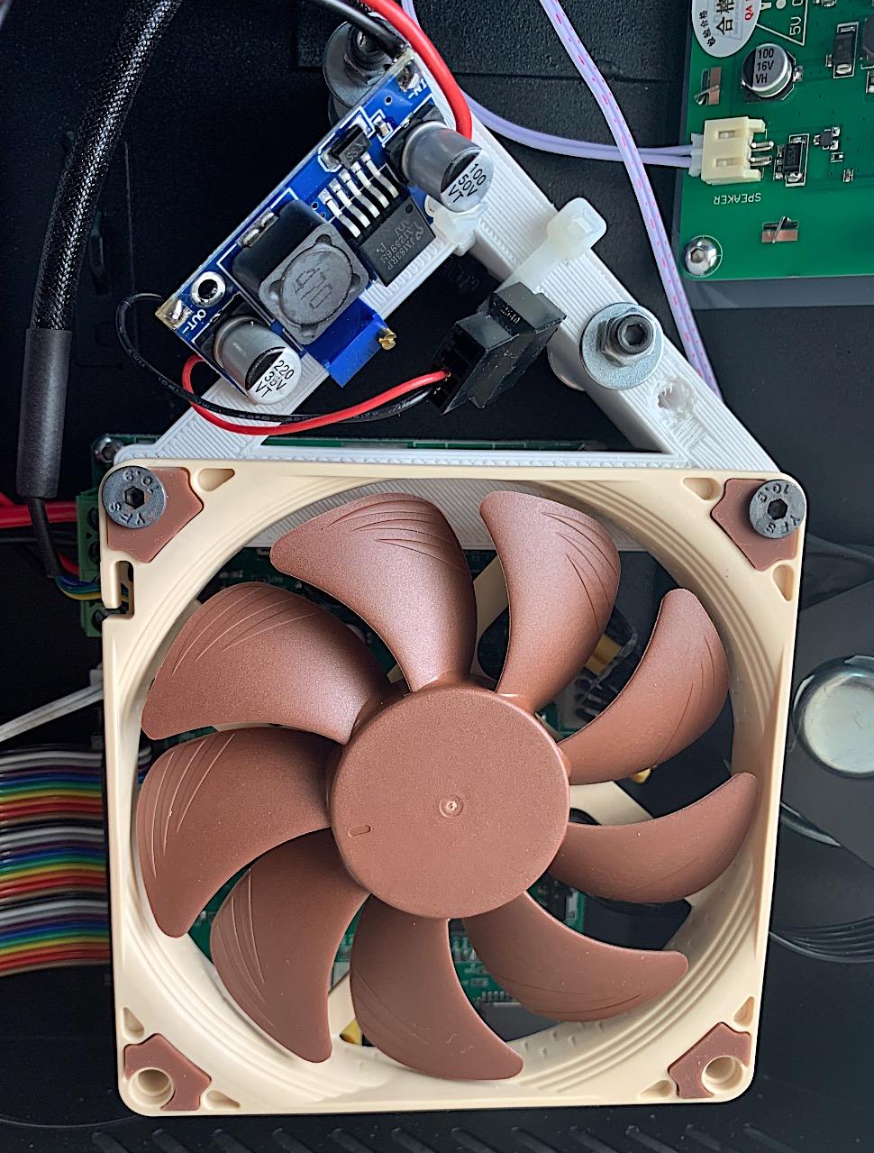

Peloche Posté(e) Mars 9, 2019 Partager Posté(e) Mars 9, 2019 Le 07/03/2019 at 15:05, thsrp a dit : oui tout a fait c'est un faible épaisseur (14mm) mais malgré cela il pulse bien!! bien plus que la petite merd. pleine de bruit que creality avait installé Bonjour à tous, thsrp ton support est nickel Et ça booste ! Lien vers le commentaire Partager sur d’autres sites More sharing options...
thsrp Posté(e) Mars 9, 2019 Partager Posté(e) Mars 9, 2019 il y a 44 minutes, bernard3D a dit : Une manière de savoir après coup est de faire déclencher la sonde avec ton doigt: le capacitif détecte tout, donc déclenchera au contact du doigt alors que l'inductif ne déclenchera pas car il ne détecte que du métal. Chaque type de sonde a des avantages et des inconvénients, aucune n'est idéale (à pas cher) pour une précision demandée inférieure à 0,01mm soit <10µm: inductif: + pas trop sensible à l'environnement (température et hygrométrie) - ne détecte qu'une surface métallique (en général le plateau chauffant), mais pas ce qu'il y a dessus (buildtak, verre, composite...) capacitif: + détecte tout type de surface - très sensible aux conditions ambiantes (température et hygrométrie) mécanique: + détecte toute type de surface - hystérèse (latence) mécanique au déclenchement inconsistante (de l'ordre de grandeur de la mesure à effectuer) qui fausse la cohérence de ladite mesure Malheureuse cela je le sais bien ! mais c'est la théorie…. par exemple ma sonde detecte une plaque métal (ça c'est commun aux deux types de sondes) détecte mon doigt donc cela devrait etre un capactif mais ne détecte pas une plaque en verre …!! et oui…. incroyable non… j'ai envoyé un message a creality pour l'instant aucune reponse... Lien vers le commentaire Partager sur d’autres sites More sharing options...
thsrp Posté(e) Mars 9, 2019 Partager Posté(e) Mars 9, 2019 il y a 10 minutes, Peloche a dit : Bonjour à tous, thsrp ton support est nickel Et ça booste ! je vois que ton convertisseur 12 volts est un peu en vrac !!si tu veux je peux te filer le petit support pour convertisseur….qui se fixe sur les rails 20x20 à l'interieur de la base, (voir mes photos) Lien vers le commentaire Partager sur d’autres sites More sharing options...
Peloche Posté(e) Mars 9, 2019 Partager Posté(e) Mars 9, 2019 il y a 2 minutes, thsrp a dit : je vois que ton convertisseur 12 volts est un peu en vrac !!si tu veux je peux te filer le petit support pour convertisseur….qui se fixe sur les rails 20x20 à l'interieur de la base, (voir mes photos) oui si tu veux j'imprimerai et à la prochaine modif j'installe Lien vers le commentaire Partager sur d’autres sites More sharing options...

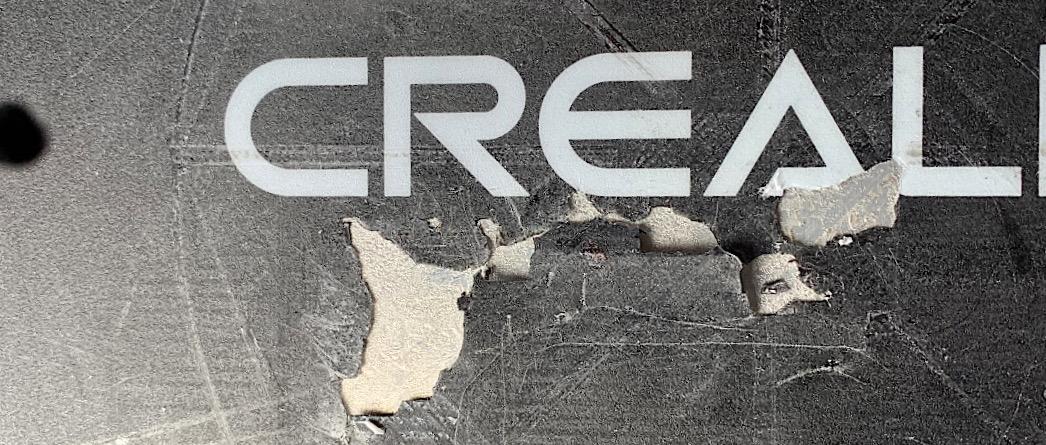

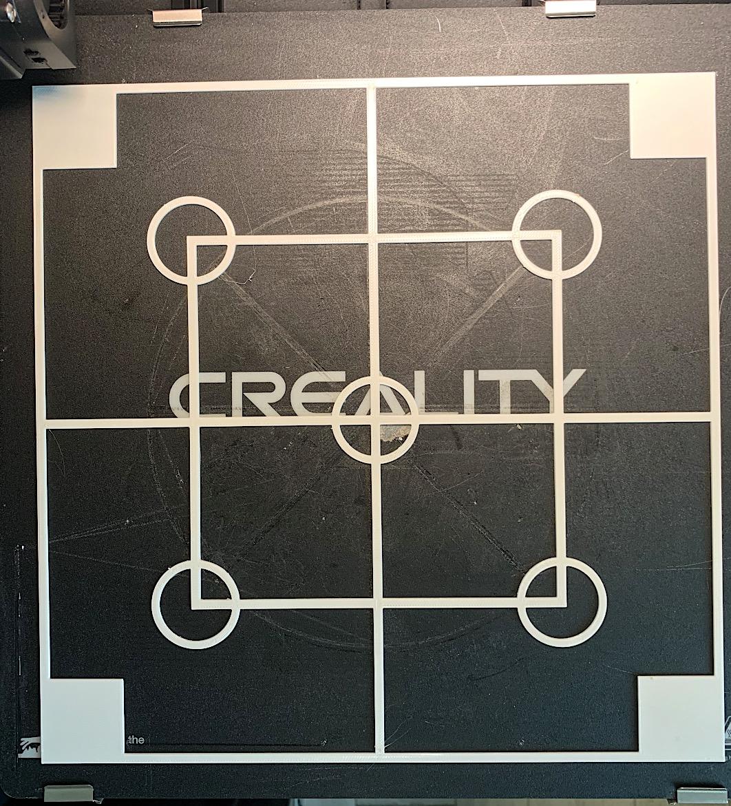

Peloche Posté(e) Mars 10, 2019 Partager Posté(e) Mars 10, 2019 J'ai installé la synchronisation mécanique des axes Z1 et Z2, fait tous les réglages, imprimé un test https://www.thingiverse.com/thing:3409848 qui était parfait. C'était le moment idéal pour tester une impression sans raft avant que quelque chose se dérègle. C'est ce que j'ai fait et après 12 h d'impression il était impossible de décoller l'impression du plateau, j'ai réussi mais le recouvrement du plateau est venu avec la pièce, … mieux est l'ennemi du bien. C'est la galère, je vais être obligé de passer au plateau miroir avec BLTouch. Résultat du test https://www.thingiverse.com/thing:3409848, cette impression s'est décollée sans aucun problème. Résultat d'impression sans raft ... Lien vers le commentaire Partager sur d’autres sites More sharing options...
