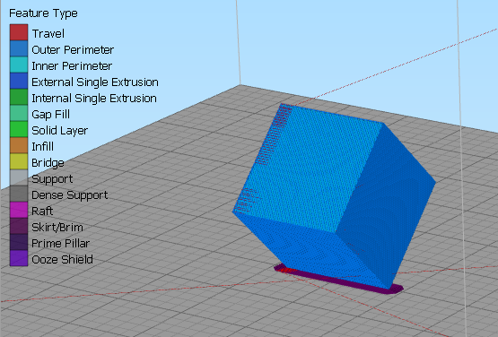

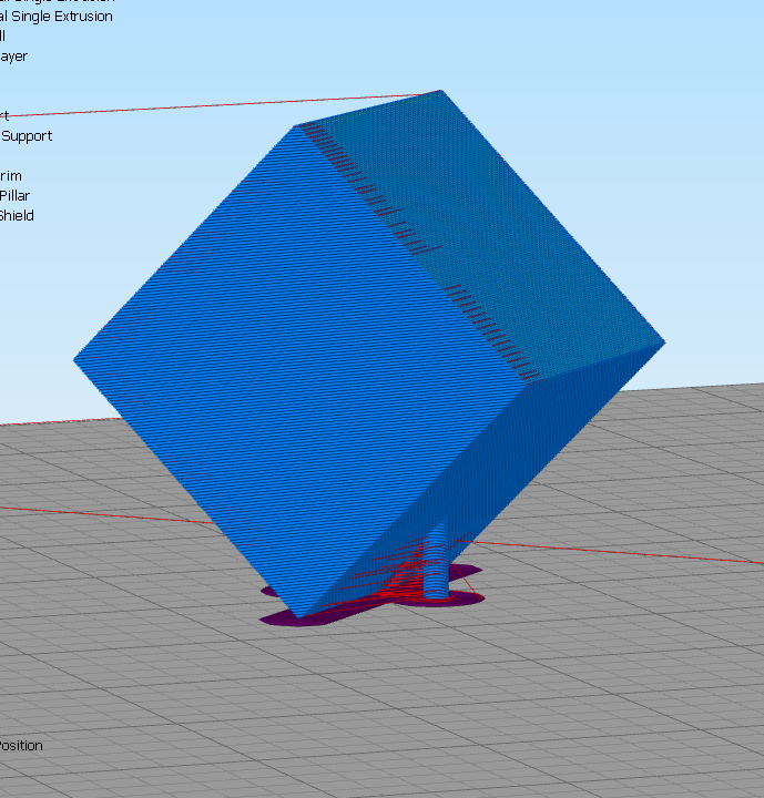

biquet Posté(e) Février 2, 2019 Partager Posté(e) Février 2, 2019 Bonjour à tous. Je souhaiterai imprimer les 5 corps platoniciens. Bien sûr pas tous d'un coup mais un après l'autre. J'ai regardé en premier le plus simple le cube qui doit faire 10X10 cm. j'avais prévu un taux de remplissage de 10% en quart cubique. Ces pièces ne subirons aucune contrainte mécanique si ce n'est que quelques manipulations de temps en temps. Le problème c'est que lorsque je tranche sous cura je me retrouve avec une durée de 1j 5h et 42 mn. Il est vrai que je n'ai pas de vitesse d'impression importante (30 et 15 mm/s)mais je dois trouver un compromis entre le temps d'impression qui est vraiment trop important et le rendu visuel que je souhaiterai le mieux possible. Lors des diverses impressions que j'ai fait, sur les faces, j'ai le motif de remplissage qui est légèrement visible. J'imprimerai en PLA blanc. Si vous pouviez me donner quelques conseils ou/et des paramètres de Cura pour essayer d'optimiser mon temps d'impression et de gestion de cette visualisation de motif de remplissage sur les faces. D'avance Merci Lien vers le commentaire Partager sur d’autres sites More sharing options...
pascal_lb Posté(e) Février 2, 2019 Partager Posté(e) Février 2, 2019 il y a 43 minutes, biquet a dit : j'ai le motif de remplissage qui est légèrement visible. il faut mettre plus de couches sur le pourtour par contre pour gagner du temps, tu n'as pas le choix, soit tu augmentes ta vitesse mais la qualité va baisser, soit tu gardes ta qualité mais ça va mettre des plombes... il faut faire des essais et trouver le bon compromis 1 Lien vers le commentaire Partager sur d’autres sites More sharing options...
Nibb31 Posté(e) Février 2, 2019 Partager Posté(e) Février 2, 2019 (modifié) Sur Cura, pour ne pas voir le remplissage à travers les parois, il faut décocher la case "Infill before walls". Pour le remplissage, choisis Cubic Subdivision. Cette option te mettra un pourcentage nominal près des parois extérieurs et un pourcentage minimal sur l'intérieur. Pour les grosses pièces comme toi, ça fera gagner un peu de temps. Pour ta vitesse d'impression, je ne sais pas ce que tu as comme imprimante, mais la plupart des imprimantes sont par défaut à 60mm/s. Et bien sur, une hauteur de couche de 0.2, voire 0.3. Modifié (le) Février 2, 2019 par Nibb31 1 Lien vers le commentaire Partager sur d’autres sites More sharing options...
biquet Posté(e) Février 2, 2019 Auteur Partager Posté(e) Février 2, 2019 Pascal pour le nombre de ligne de paroi je suis à 5. Cela me parait déjà pas mal. Nibb j'ai validé le remplissage avant les parois et j'ai choisi Cubic Subdivision, pour les vitesse je suis à 30 pour la vitesse d'impression, de remplissage et 15 pour les parois. Je pense que je peux un peu gagner en temps sur ces paramètres. Lien vers le commentaire Partager sur d’autres sites More sharing options...
pascal_lb Posté(e) Février 2, 2019 Partager Posté(e) Février 2, 2019 (modifié) il y a 14 minutes, biquet a dit : Pascal pour le nombre de ligne de paroi je suis à 5. Cela me parait déjà pas mal. oui avec 5 lignes tu ne devrais pas avoir de trace... ou alors tu les aperçois par transparence ?... une petite photo.... Modifié (le) Février 2, 2019 par pascal_lb 1 Lien vers le commentaire Partager sur d’autres sites More sharing options...

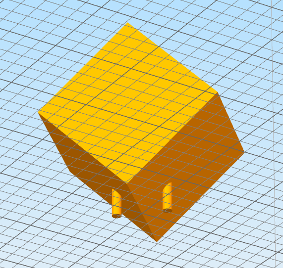

Jean-Claude Garnier Posté(e) Février 2, 2019 Partager Posté(e) Février 2, 2019 Si donc le "cube" est bien un des "corps platoniciens" comme je viens de l'apprendre, tu devras le printer penché, avec une bonne jupette, sinon la face supérieure va s'écrouler, non ? 1 Lien vers le commentaire Partager sur d’autres sites More sharing options...

biquet Posté(e) Février 2, 2019 Auteur Partager Posté(e) Février 2, 2019 J'ai fait un essai avec un petit cube de 3X3 sans remplissage. Il est super mais du 10X10 les faces seront trop fragiles et risquent de se déformer donc il me faut un minimum de remplissage ne serait ce que pour conserver la planéité des faces . Je suis obligé de les faire assez grands ces corps, car ils vont aller dans une salle assez grande et risquent d'être un peu perdus si je les fais riquiqui. J'ai mis 5 parois mais je ne sais pas comment ça va se passait pour la face supérieur quand le filament va se déposé. Effectivement je me suis posé la question pour savoir comment la face supérieure aller tenir avec un remplissage de 5%. Cura calcule le coup pour faire une couche de remplissage juste avant?? Et ce remplissage aussi faible arrivera-t-il à se mettre en place dans ce volume même car lorsque je regarde la vue en couche, j'ai des doutes. Le fait que la sixième face soit différente des cinq autres n'est pas un problème, il faut bien qu'il repose sur une face ce cube. Ce qui n'inquiète le plus, c'est que si cette impression doit rater, c'est à la toute fin que ça arrivera et après 10 H de patience. Effectivement ne voudrait-il pas mieux imprimer le cube penché avec une belle petite jupette????? Lien vers le commentaire Partager sur d’autres sites More sharing options...

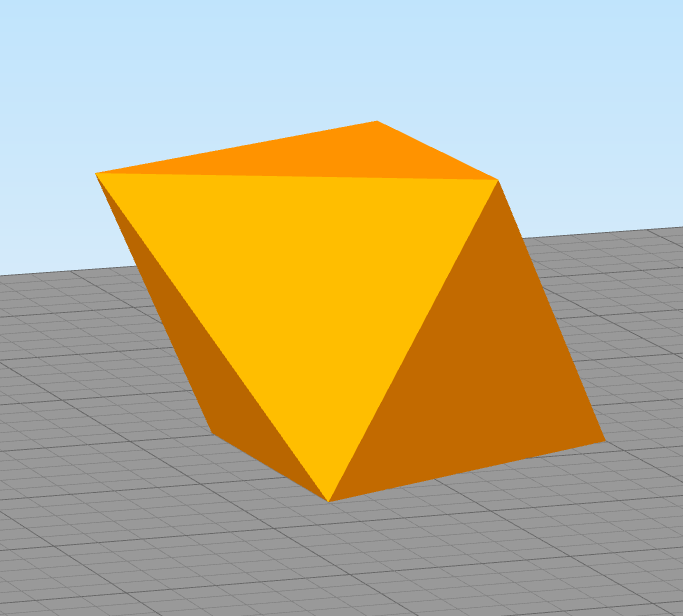

Jean-Claude Garnier Posté(e) Février 2, 2019 Partager Posté(e) Février 2, 2019 (modifié) il y a 38 minutes, biquet a dit : .. /.. ne vaudrait-il pas mieux imprimer le cube penché avec une belle petite jupette????? C'est bien pour ça que je t'en parle. Des faces à 45 degrés s'impriment bien, sans support, à condition toutefois de faire des passes fines. Bien sûr la jupette permet l'accroche, mais elle ne te garantit pas que ça se cassera pas la yeule près de la fin.... Mais comme c'est toi qui modélises, personne ne t'empêche de greffer deux papattes fines que tu feras disparaître à la post-prduction Modifié (le) Février 2, 2019 par Jean-Claude Garnier 1 Lien vers le commentaire Partager sur d’autres sites More sharing options...
biquet Posté(e) Février 2, 2019 Auteur Partager Posté(e) Février 2, 2019 Tu as tout à fait raison. Comme dans toute situation il y a des avantages et des inconvénients car du coup je vais dégrader l'angle d’appui mais je n'aurai sans doute pas de PB pour ma sixième face. Je reconnais que j'avais pris le chemin de la facilitée en prenant les fichiers sur Thingiverse. Du coup je ne m'étais pas posé toutes ces questions. Modéliser un cube ce n'est pas un problème mais pour l' octaèdre, l'hexaèdre, l'icosaèdre et le dodécaèdre je ne maîtrise pas assez fusion 360. La nuit porte conseil Merci pour tous ces conseils Lien vers le commentaire Partager sur d’autres sites More sharing options...

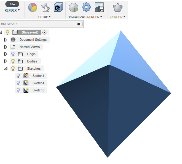

Jean-Claude Garnier Posté(e) Février 2, 2019 Partager Posté(e) Février 2, 2019 (modifié) il y a une heure, biquet a dit : .. /.. pour l' octaèdre, l'hexaèdre, l'icosaèdre et le dodécaèdre je ne maîtrise pas assez fusion 360. Je croive que je vais essayer, juste pour le foehn... Modifié (le) Février 2, 2019 par Jean-Claude Garnier 1 Lien vers le commentaire Partager sur d’autres sites More sharing options...

Jean-Claude Garnier Posté(e) Février 3, 2019 Partager Posté(e) Février 3, 2019 Il y a 13 heures, biquet a dit : .. /.. j'avais pris le chemin de la facilité en prenant les fichiers sur Thingiverse Je reviens là dessus.... Tu sais (ou pas ?) que dans Fusion tu peux importer un STL et lui greffer des parties supplémentaires (dans ton cas, des supports d'impression) Lien vers le commentaire Partager sur d’autres sites More sharing options...
biquet Posté(e) Février 3, 2019 Auteur Partager Posté(e) Février 3, 2019 Et non, je ne savais pas mais maintenant je sais!! J'ai lancé l'impression entre temps. Je pense que ce sera un coup d'essai car j'ai eu un décalage suite à un arrêt intempestif de l'impression. De temps en temps durant l'impression elle m'affiche en "attente d'utilisateur", elle s'arrête et je dois la relancer en appuyant sur le bouton central de l'imprimante. Du coup j'ai un petit amas de matière qui se forme et vient perturber la suite de l'impression. J'avais essayé d’anticiper ce problème en fermant toutes mes applications et en laissant le PC sans activité autre que CURA. J'ai essayé fut un temps de trouver le problème et la solution mais je n'ai jamais réussi! J'ai aussi la buse qui touche légèrement de temps en temps sur le remplissage Je laisse aller l'impression jusqu'au bout et je verrai le résultat final. J'ai tout de même appris beaucoup de choses rien qu'avec vos conseils et je recommencerai si nécessaire Ça serait beaucoup moins amusant si toutes les impressions étaient bonnes du premier coup et on n'apprend surtout par ses erreurs et là j'apprend..... Pour la suite je changerai quelques petites choses au niveau des paramètres. JC as-tu réussi à modéliser les cinq corps? Lien vers le commentaire Partager sur d’autres sites More sharing options...

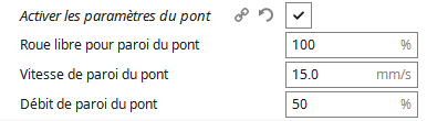

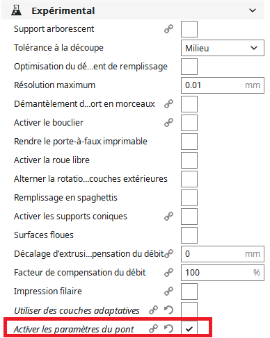

fran6p Posté(e) Février 3, 2019 Partager Posté(e) Février 3, 2019 Concernant l'impression sans remplissage, c'est tout à fait jouable même posé à plat, à condition de mettre plusieurs parois (4 ou 5). La face supérieure, si ton système de refroidissement est efficace, sera imprimée en "mode bridge" avec peut-être éventuellement un léger affaissement de la première couche (mais on s'en fiche un peu car elle sera masquée puisqu'à l'intérieur du cube ). 1 Lien vers le commentaire Partager sur d’autres sites More sharing options...

fran6p Posté(e) Février 3, 2019 Partager Posté(e) Février 3, 2019 il y a 35 minutes, biquet a dit : Je vais regarder ce qu'est le mode bridge. Dans Cura, mode Experimental: A partir du moment où tu as deux parois, le filament peut être extrudé de l'une à l'autre sans qu'il s'affaisse (avec ma CR10, je peux réaliser des ponts sans trop d'affaissement sur une distance de 10 à 15 cm; c'est vraiment impressionnant de voir le filament se "rigidifier" et former une ligne droite d'un pilier à l'autre, d'où le terme de pont (bridge en angliche)). 1 Lien vers le commentaire Partager sur d’autres sites More sharing options...
