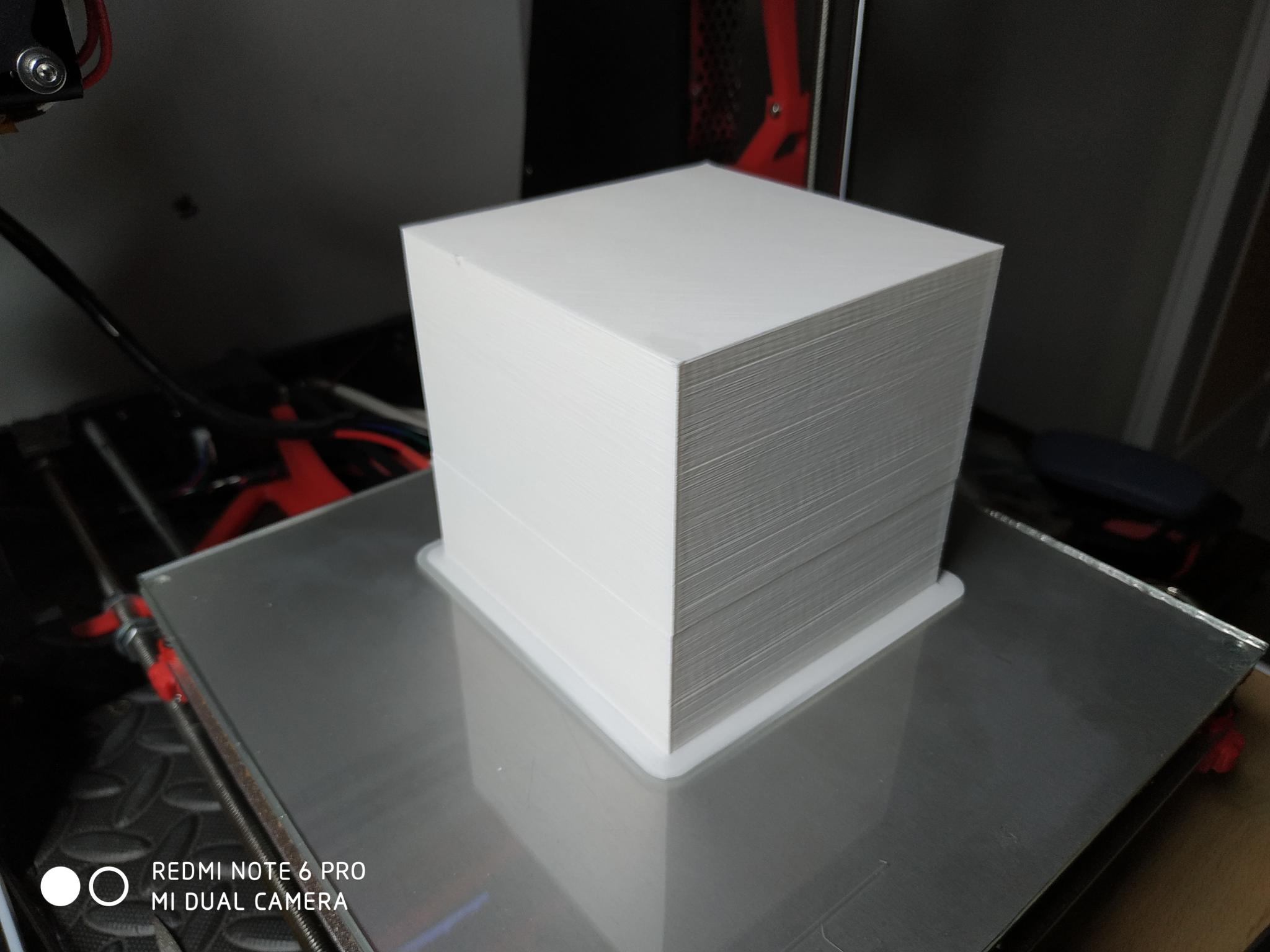

biquet Posté(e) Février 3, 2019 Auteur Partager Posté(e) Février 3, 2019 Voilà le résultat. J'ai deux defauts. Le décalage en hauteur que l'on peut voir tout le tour du cube et une petite goutte en haut à gauche. Les deux sont dû au même problème d'imprimante qui s'arrête sans raison et que je dois relancer en validant le bouton central sur l'Anet. C'est vraiment gênant car ça me bloque devant la machine pour réagir immédiatement. Les deux fois j'ai mis un peu de temps et voilà. Si vous avez des pistes de recherche. Merci à tous Lien vers le commentaire Partager sur d’autres sites More sharing options...
Jean-Claude Garnier Posté(e) Février 3, 2019 Partager Posté(e) Février 3, 2019 Tu as de la chance si l'on peut dire car les pièces qui ont des faces plates sont les plus faciles à post-procéder (ça se dit, ça ???) Moi quand je veux les rendre plus présentables je les ponce au papier de carrossier 500 bien mouillé + Mir. Le papier est plaqué sur une face de référence plane (en ce qui me concerne un dessus de table de nuit ancienne en granit) et c'est la pièce qui bouge en mouvements orbito-épicycloïdaux (wah l'ôtre, comme y cause....) C'est assez rapide, après je rince, je laisse sécher et un p'tit coup de vernis transparent en bombe, le brillant revient au galop 1 Lien vers le commentaire Partager sur d’autres sites More sharing options...
Yo' Posté(e) Février 3, 2019 Partager Posté(e) Février 3, 2019 (modifié) Il y a 3 heures, biquet a dit : Les deux sont dû au même problème d'imprimante qui s'arrête sans raison et que je dois relancer en validant le bouton central sur l'Anet. N'y a t-il pas, dans ton gcode, une commande qui arrête l'impression style M600 ? Modifié (le) Février 3, 2019 par Yo' 1 Lien vers le commentaire Partager sur d’autres sites More sharing options...
Nibb31 Posté(e) Février 4, 2019 Partager Posté(e) Février 4, 2019 Ca peut etre l'alim d'origine qui coupe. Elle est un peu juste. Est-ce qu'elle chauffe ? Lien vers le commentaire Partager sur d’autres sites More sharing options...
biquet Posté(e) Février 4, 2019 Auteur Partager Posté(e) Février 4, 2019 JC, c'est exactement ce que j'ai fait. Il ne me reste plus qu'à faire de jolis 8. Je vais vérifier le Gcode. Pour cela je dois trancher avec Cura, sauvegarder le fichier et aller voir ce qu'il a dans le ventre???? L'alim ne semble pas chauffer! Je suppose que c'est une alim à découpage mais je ne connais pas ses spécifs ni même les diverses tensions de sortie. Lien vers le commentaire Partager sur d’autres sites More sharing options...
Nibb31 Posté(e) Février 4, 2019 Partager Posté(e) Février 4, 2019 Ca ne doit sortir que du 12V en 20A. Dans l'idéal, il faudrait 30A. 1 Lien vers le commentaire Partager sur d’autres sites More sharing options...
Yo' Posté(e) Février 4, 2019 Partager Posté(e) Février 4, 2019 il y a 53 minutes, biquet a dit : Pour cela je dois trancher avec Cura, sauvegarder le fichier et aller voir ce qu'il a dans le ventre???? Oui, avec un éditeur de texte disposant d'une fonction recherche, ça aide pas mal. 1 Lien vers le commentaire Partager sur d’autres sites More sharing options...
biquet Posté(e) Février 4, 2019 Auteur Partager Posté(e) Février 4, 2019 oui c'est fait avec le bloc note et Ctrl "F" mais je n'ai rien trouvé. Il faut que je regarde cette alim de plus prêt mais effectivement s'il faut juste du 12v 30A j'ai des grosses alim de labo régulées genre Sodilec à roues codeuses,je peux essayé. Sur un autre post j'avais posé la question et quelqu'un m'avait parlé d'un plungin mais je n'avais pas vraiment compris le truc et c'était tombé à l'eau. Lien vers le commentaire Partager sur d’autres sites More sharing options...
biquet Posté(e) Février 4, 2019 Auteur Partager Posté(e) Février 4, 2019 Elle vient de se planter trois fois au bout de 38 mn et au même endroit de la pièce. Mon alim est à 27°C Lien vers le commentaire Partager sur d’autres sites More sharing options...
Nibb31 Posté(e) Février 4, 2019 Partager Posté(e) Février 4, 2019 C'est peut-être la carte SD qui est naze. Celle d'origine est cheap. 1 Lien vers le commentaire Partager sur d’autres sites More sharing options...
biquet Posté(e) Février 4, 2019 Auteur Partager Posté(e) Février 4, 2019 je travaille uniquement en USB. Et comme je suis sous Windows 10, je me suis rendu compte que je recevais des notifications du système. J'ai tout dévalidé et depuis plus rien. Mais c'est à confirmer Lien vers le commentaire Partager sur d’autres sites More sharing options...
Jean-Claude Garnier Posté(e) Février 4, 2019 Partager Posté(e) Février 4, 2019 il y a 1 minute, biquet a dit : .. /.. je travaille uniquement en USB Hébin si ça se trouve c'est à cause de ça ! Beaucoup se plaignent de problèmes à répétition quand ils transmettent par l'USB A terme, faudrait que tu passes sous Octoprint, mais en attendant essaie depuis la carte SD, chuis caïman sûr que ça se passera bien mieux Lien vers le commentaire Partager sur d’autres sites More sharing options...
biquet Posté(e) Février 4, 2019 Auteur Partager Posté(e) Février 4, 2019 @J.C tu as réussi à tous les modéliser ces corps. Quelle différence avec CURA? Lien vers le commentaire Partager sur d’autres sites More sharing options...
Jean-Claude Garnier Posté(e) Février 4, 2019 Partager Posté(e) Février 4, 2019 (modifié) Il y a 4 heures, biquet a dit : .. /.. @J.C tu as réussi à tous les modéliser ces corps ? Ahhhh mais je ne suis pas ce @J.C là, moi. Seulement @Jean-Claude Garnier... (y va bien se demander caisse tu lui veux !) Non je me suis arrêté en route après l'octaèdre, pasque j'ai d'autres matous à flageller en ce moment. (y'en a des mauvaises langues qui doivent commencer à trouver que ma tête basculante à double extrusion n'avance pas bien vite, et ils ont raison) Mais je lâche pas le morceau Edit : pendant que j'y pense.... Pour modifier un STL avec Fusion : Browser --> Unsaved --> clic droit --> Do not capture Design History Menu --> Mode Mesh --> Create --> Insert Mesh --> (ton STL) Browser --> Unsaved --> clic droit --> Capture Design History Browser --> Unsaved --> clic droit --> Do not capture Design History Clic droit sur l'objet --> Mesh to BRep Et tu as un New Body que tu peux retravailler. Les deux "capture / do not capture" l'un derrière l'autre c'est un peu étrange, chépa qui a découvert ça, mais le gââârs y pédale vite... De plus je pige pas bien pourquoi les développeurs de Fusion n'ont pas intégré la fonction directement, sans passer par une carambouille àlc.... Modifié (le) Février 4, 2019 par Jean-Claude Garnier 1 Lien vers le commentaire Partager sur d’autres sites More sharing options...
Nibb31 Posté(e) Février 4, 2019 Partager Posté(e) Février 4, 2019 il y a 55 minutes, biquet a dit : je travaille uniquement en USB. Et comme je suis sous Windows 10, je me suis rendu compte que je recevais des notifications du système. J'ai tout dévalidé et depuis plus rien. Mais c'est à confirmer L'USB limite fortement la vitesse. Je pense que tes problèmes viennent de là. Essaie de mettre le gcode sur une carte SD. 1 Lien vers le commentaire Partager sur d’autres sites More sharing options...
fran6p Posté(e) Février 4, 2019 Partager Posté(e) Février 4, 2019 il y a 31 minutes, Nibb31 a dit : L'USB limite fortement la vitesse D'autant plus que la liaison est une liaison série limitée par les capacités de la carte mère de l'imprimante (115200 ou 250000 b/s)... On est donc loin des capacités de transmission de l'USB (même la version 1.0 (12 Mb/s)) . 1 Lien vers le commentaire Partager sur d’autres sites More sharing options...
Yo' Posté(e) Février 4, 2019 Partager Posté(e) Février 4, 2019 Il y a 3 heures, biquet a dit : Quelle différence avec CURA? L'intérêt d'Octoprint est surtout qu'il est installé sur un Raspberry PI (donc un O.S. de type Linux). La connexion USB est plus stable et il y a moins de truc qui servent à rien. Tu peux également utiliser un (vieux) PC avec un Linux pour piloter ton imprimante, ça correspondra pratiquement au même. J'ai un vieux DELL 1.2GHz (Mono coeur), avec Repetier installé dessus (ça aurait pu être Cura) et ça fonctionne plutôt bien. 1 Lien vers le commentaire Partager sur d’autres sites More sharing options...
