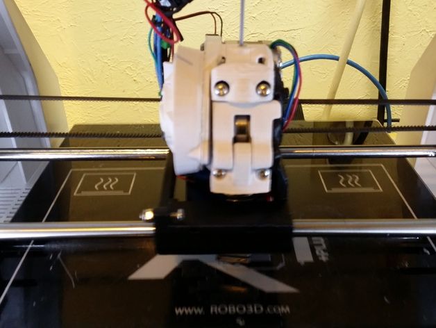

Thomas Posté(e) Mars 14, 2016 Partager Posté(e) Mars 14, 2016 Et sinon que pensez vous d'adapter ce module direct drive "The Toranado" sur la D200 http://www.thingiverse.com/thing:1246951 I Il y a quelqu'un qui a déjà fais un adapt' pour une imprimante qui ressemble très légèrement a la disco http://www.thingiverse.com/thing:1380864 Qu'est ce que vous en pensez ? Idée naze ou why not ça peu le faire ? ^^ Lien vers le commentaire Partager sur d’autres sites More sharing options...
damdam2959 Posté(e) Mars 14, 2016 Partager Posté(e) Mars 14, 2016 Bonjour j'ai un doute quand au poid que cela engendrerai sur l'axe X je ne connais cet extrudeur a part qu'il est styler mais vu l'envergure du machin ca doit peser un certain poids et si la dagoma est en bowden il y a peut être une raison (alléger l'axe X au max ) moi perso je m'y risquerai pas avant j'etais en direct drive avec un greg wade et j'atteigne difficilement les 40mm/s de vitesse d'impression depuis que je suis passer en bowden j'atteint les 80mm/s sans problèmes cdlt 1 Lien vers le commentaire Partager sur d’autres sites More sharing options...
