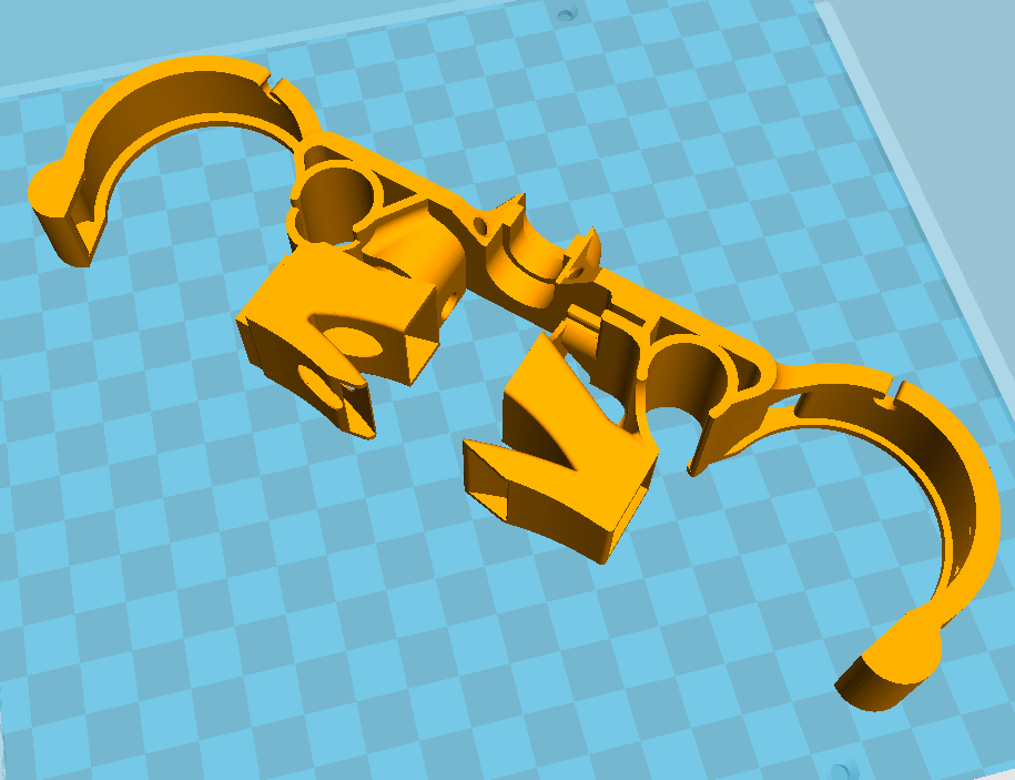

Vincentazerty66 Posté(e) Février 8, 2016 Partager Posté(e) Février 8, 2016 bonsoir j'ai modifier la tête e3d pour faire une double ventilation dans le concept ses comme dal mais dans les fais j'ai utiliser la pièce de dagoma 1 Lien vers le commentaire Partager sur d’autres sites More sharing options...
crocodanser Posté(e) Février 9, 2016 Partager Posté(e) Février 9, 2016 bonsoir j'ai modifier la tête e3d pour faire une double ventilation dans le concept ses comme dal mais dans les fais j'ai utiliser la pièce de dagoma Nickel!!! Ça me plait beaucoup j y avais pensé aussi merci d avance pour le test Envoyé de mon Nexus 5 en utilisant Tapatalk Lien vers le commentaire Partager sur d’autres sites More sharing options...
bdevis Posté(e) Février 9, 2016 Partager Posté(e) Février 9, 2016 @Vincentazerty66, ca donne quoi alors à l'utilisation ? Lien vers le commentaire Partager sur d’autres sites More sharing options...
Vincentazerty66 Posté(e) Février 9, 2016 Partager Posté(e) Février 9, 2016 Il y a 5 heures, crocodanser a dit : Nickel!!! Ça me plait beaucoup j y avais pensé aussi merci d avance pour le test Envoyé de mon Nexus 5 en utilisant Tapatalk il y a 27 minutes, bdevis a dit : @Vincentazerty66, ca donne quoi alors à l'utilisation ? Pour l'instant je ne les pas encore monter je fait le montage se soir je test et je corrige et je vous dit mon avie Lien vers le commentaire Partager sur d’autres sites More sharing options...
cdenisss Posté(e) Février 9, 2016 Partager Posté(e) Février 9, 2016 Je suis curieux de savoir ce que ça donne... Mais étant aerodynamicien de métier je suis sceptique car tu vas générer des flux convergents... Au final tu ne devrais pas trop y gagner. D'où mon idée de mettre 2 ventilos côte à côte ... Je démarrerai ma phase de modélisation de mercredi. Envoyé de mon Nexus 4 en utilisant Tapatalk Lien vers le commentaire Partager sur d’autres sites More sharing options...
azerpoiuyt Posté(e) Février 9, 2016 Partager Posté(e) Février 9, 2016 j'ai des doutes sur le câblage du nouveau ventilateur. à moins d'en trouver un symétrique à l'original, mais je ne sais pas si ça existe... Lien vers le commentaire Partager sur d’autres sites More sharing options...
Vincentazerty66 Posté(e) Février 9, 2016 Partager Posté(e) Février 9, 2016 O sujet du nouveau troue pour le passage du cable du ventillo je me suis trompé de coté :-) Lien vers le commentaire Partager sur d’autres sites More sharing options...

radium51 Posté(e) Février 9, 2016 Partager Posté(e) Février 9, 2016 ça pourrai être intéressant de mettre les ventillateurs en push pull avec un qui souffle et l'autre qui aspire non? ça eviterai les flux convergeants. Lien vers le commentaire Partager sur d’autres sites More sharing options...
cdenisss Posté(e) Février 9, 2016 Partager Posté(e) Février 9, 2016 Pour info je cherche a intégrer un truc de ce genre avec un 2 eme fan: http://www.thingiverse.com/thing:1025471 Envoyé de mon Nexus 4 en utilisant Tapatalk Lien vers le commentaire Partager sur d’autres sites More sharing options...
Vincentazerty66 Posté(e) Février 9, 2016 Partager Posté(e) Février 9, 2016 Il y a 3 heures, cdenisss a dit : Pour info je cherche a intégrer un truc de ce genre avec un 2 eme fan: http://www.thingiverse.com/thing:1025471 Envoyé de mon Nexus 4 en utilisant Tapatalk J'avais la meme idée que toi sa a l'ere pas mal Lien vers le commentaire Partager sur d’autres sites More sharing options...

stan42 Posté(e) Février 12, 2016 Partager Posté(e) Février 12, 2016 Salut @JulienDagoma, que penses tu de la viabilité de cette idée? est tu entrain de nous préparer aussi une tête e3d palpeur et direct drive ? Cdlt. Lien vers le commentaire Partager sur d’autres sites More sharing options...
bdevis Posté(e) Février 12, 2016 Partager Posté(e) Février 12, 2016 @stan42 bonne idée mais pourquoi ce changement au niveau du ventillo ? Lien vers le commentaire Partager sur d’autres sites More sharing options...
Weiling Posté(e) Février 12, 2016 Partager Posté(e) Février 12, 2016 (modifié) Hey! Intéressant comme pièce @stan42! Je vois que tu y as inclus une butée? Quid du palpeur? Il perds sa place au profit de la butée? (Et pis c'est pensé pour être "rétractable ou pas"?^^) Et comme @bdevis, pourquoi avoir changé la "disposition" du ventilo? Sinon je t'avoue que j'aime beaucoup Continue à nous régaler Modifié (le) Février 12, 2016 par Weiling Lien vers le commentaire Partager sur d’autres sites More sharing options...
JulienDagoma Posté(e) Février 12, 2016 Partager Posté(e) Février 12, 2016 (modifié) Salut @stan42, pour répondre à ta question de viabilité j'ai quelques doutes en fait Je vois un problème si ta butée n'est pas rétractable ==> -la buse a une longueur donnée et variable a quelques pouilleme par rapport aux autres buses (tolérances de fabrication +/- 0.2 je pense) -la buse va être montée dans une pièce plastique qui est imprimée sur différentes machines (tolérance générale de l'impression +/- 0.2 je pense) - la butée à une distance fixe par rapport à la sortie de la buse (suivant aussi une tolérance de positionnement) - la distance d'enclenchement du contact est variable en fonction du mécanisme interne et de la palette qui fait contact (+/-0.5) - la répétabilité et la précision de contact de ce genre de butée est imprécise selon le fabricant (ça peut aller de 0.05 à 0.5mm) et pour finir la butée étant fixe par rapport à la buse, ça entraine forcément que la palette de la butée se situe plus BAS que la buse ==> ça va poser un gros soucis lors des impressions... Modifié (le) Février 12, 2016 par JulienDagoma Lien vers le commentaire Partager sur d’autres sites More sharing options...
stan42 Posté(e) Février 12, 2016 Partager Posté(e) Février 12, 2016 (modifié) Il y a 7 heures, JulienDagoma a dit : Salut @stan42, pour répondre à ta question de viabilité j'ai quelques doutes en fait Je vois un problème si ta butée n'est pas rétractable ==> -la buse a une longueur donnée et variable a quelques pouilleme par rapport aux autres buses (tolérances de fabrication +/- 0.2 je pense) -la buse va être montée dans une pièce plastique qui est imprimée sur différentes machines (tolérance générale de l'impression +/- 0.2 je pense) - la butée à une distance fixe par rapport à la sortie de la buse (suivant aussi une tolérance de positionnement) - la distance d'enclenchement du contact est variable en fonction du mécanisme interne et de la palette qui fait contact (+/-0.5) - la répétabilité et la précision de contact de ce genre de butée est imprécise selon le fabricant (ça peut aller de 0.05 à 0.5mm) et pour finir la butée étant fixe par rapport à la buse, ça entraine forcément que la palette de la butée se situe plus BAS que la buse ==> ça va poser un gros soucis lors des impressions... Oui, je rassure tout le monde, j'ai fais ça sur un coup de tête en 10 minutes, mais je sentais que je m’égarais avec tout ce qu'il fallait prendre en compte d'où mon message . Je n'ai pas encore imprimé le direct drive dagoma (because of WAF ), mais je me vois mal retourner en arrière sans palpeur ou autre. Si tu boss dessus, j'attendrai la boite de pandor . Ou alors y implanter le palpeur à la place de cette potentiel butée, tant que cela ne dépasse pas de la partie avant de la tête Modifié (le) Février 12, 2016 par stan42 Lien vers le commentaire Partager sur d’autres sites More sharing options...
