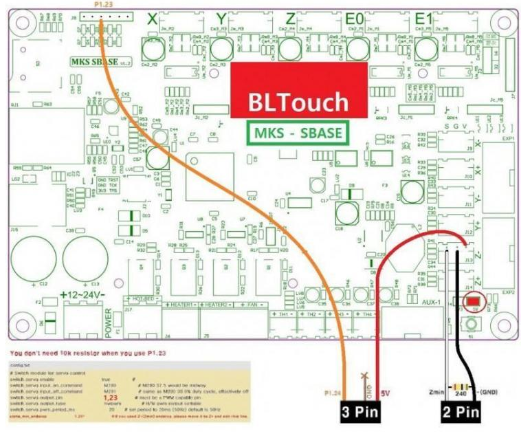

bonsoir @deamoncrack, je ne sais pas si je suis au bon endroit, mais je n'ai pas trop l’habitude des forums...! . Voilà mon problème.
je possédè une Imprimante avec une carte mère MKS GEN L, et un écran tactile de la même marque de 2.8 pouces. A la suite d'une grosse modification, j'ai malencontreusement brisé mon écran, et le tactile ne fonctionnait plus. j'ai donc acheté un écran MKS 3.5 TFT. Mais celui ci m'a causé quelques problèmes, je m'explique.
Possédant un clone du BLTouch, lors du palpage du plateau, des choses bizarre se passait, par exemple, le palpage se faisait 2 fois presque au même endroit, ou lors du Home, l'imprimante plantait avant d'arrivé au bout (n'arrivait pas à toucher les fin de courses.)
la solution que j'ai trouvé, étant de supprimer la commande G29 lors de l'impression. Avec tout ce que cela implique...!
j'ai donc décidé de changer ma carte mère, j'ai pris la MKS SGEN L, mais je ne sais pas comment brancher mon BLTOUCH. j'ai bien deux endroits ou connecter mais je ne sais lequel prendre.
Je te serais très reconnaissant si tu pouvais éclairer ma lanterne.
Lien vers le commentaire
Partager sur d’autres sites
Hello !
Alors je suis pas un spécialiste du bltouch (encore moins des clones) ni de la MKS Sgen-L mais si le branchement se passe comme sur la Sbase/Sgen ça doit ressembler à ça :
A une différence près toutefois, sur la Sgen-L, le port servo 1.23 se trouve effectivement ou tu le penses, en haut à gauche, on peut le voir sur cette image :
Voilà, bon courage !

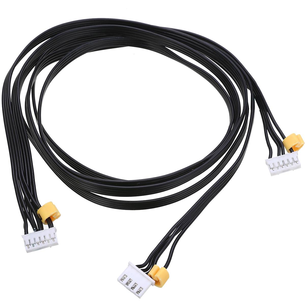

Le 16/07/2020 at 20:22, x-dcx-x a dit :
 2 moteurs Z ou ce branche mon deuxième moteur ?
Non ne pas brancher sur le EX1 ou alors il faudra le paramétré, dans ton cas un câble en Y suffiras pour alimente les 2 moteur
https://fr.aliexpress.com/item/4000248996889.html?spm=a2g0o.productlist.0.0.352d483fKgZyA7&algo_pvid=04a0f2f2-d625-49f7-afd2-12523331db32&algo_expid=04a0f2f2-d625-49f7-afd2-12523331db32-0&btsid=0b0a050b15953468551487767e8390&ws_ab_test=searchweb0_0,searchweb201602_,searchweb201603_

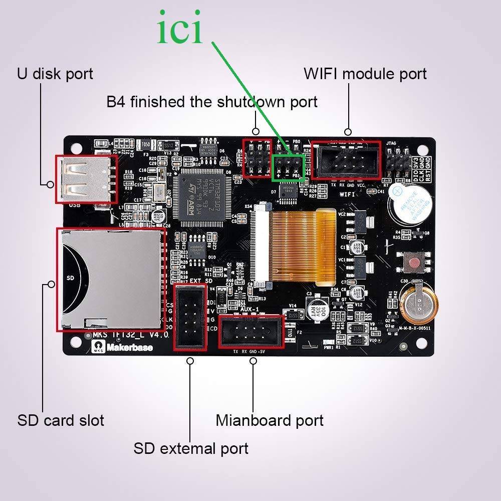

il me reste un endstop E à connecté mais il n y a pas de borne endstop -E
Le  end-stop -E c'est le capteur de fin de filament et il se branche directement sur l'écran TFT 3.5" comme sur la photo ci jointe
https://fr.aliexpress.com/item/32891320510.html?spm=a2g0w.12010612.8148356.11.2e3f408f46qHGg

Merci de ta réponse  j ai commandé un ''multiprise''  comme celui ci :
https://www.amazon.fr/FYSETC-pièces-accessoires-imprimante-imprimantes/dp/B07P85D1JR/ref=sr_1_1?__mk_fr_FR=ÅMÅŽÕÑ&dchild=1&keywords=dual+motor+Z&qid=1595347504&sr=8-1
Mais quel serrais le voltage de mon driver TMC 2208 ? Si je place deux moteur sur la même borne ?
et à quel endroit je dois branché mon cable si je n ai pas le même écran? ^^ ( si ca ce place toujours aux même emplacement ^^ )
Voila mon ecran
Bien à toi
x-dcx-x
Modifié (le) par x-dcx-x
Il y a 15 heures, x-dcx-x a dit :
Oui ça fonctionne aussi mais par contre avec ceux-là il me semble qu'il faudra inverser le sens de rotation des moteur, a voir (soit directement dans le fichier de configuration.h ou inverser les fils extérieur du câble fournis avec la pièces, c'est un peut plus de travaille mais ça se fait quand même).
Je n'ai pas cette écran mais je dirais sur les borne  + - PB1  cela devrais fonctionner puisque ce qui compte c'est le Firmware et que dans le firmware c'est ces broche qui sont activé pour la détection de filament.

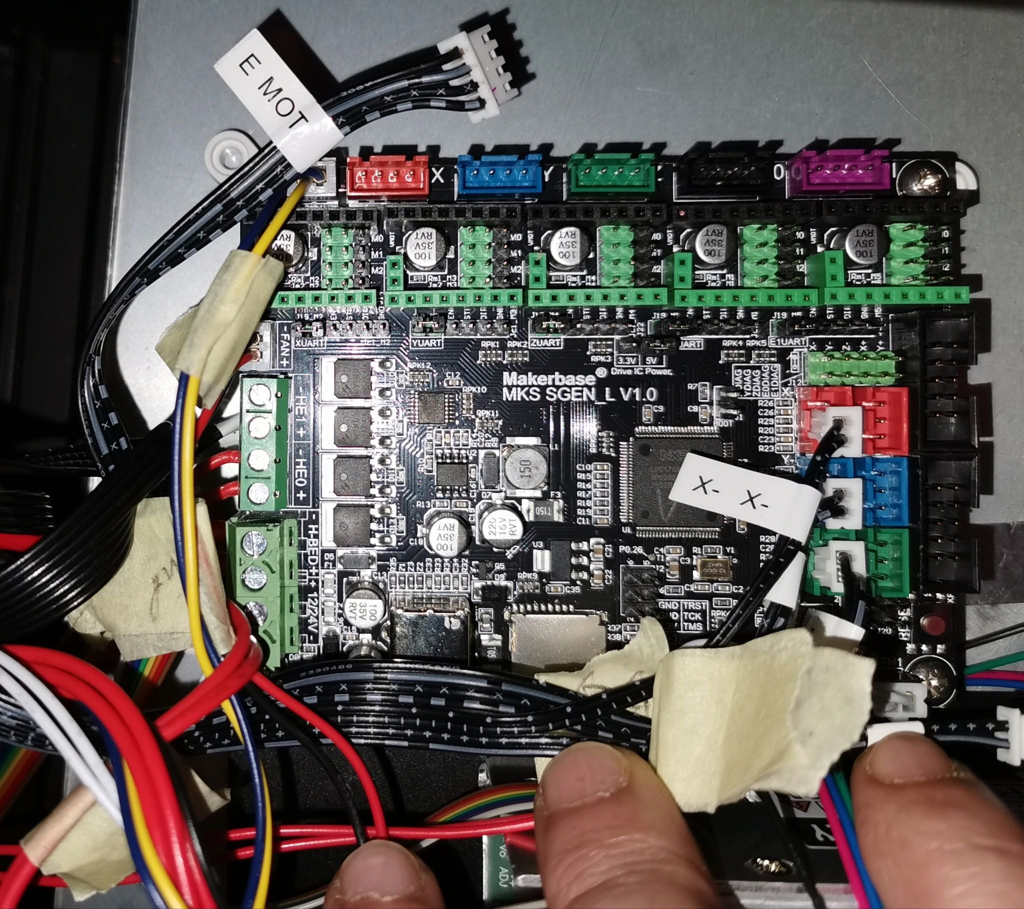

  • 4 months later...
Salut à tous, et bravo pour ce tuto..
Malheureusement, j'ai aussi un souci...
aucune communication entre l'écran (qui s'allume avec tactile fonctionnel)
 et ma SGEN L v1 (4 diodes bleues et une rouge D8)
aucun moteur ne bouge... pas de chauffe.. rien...
j'ai bien fait attention aux fichiers config.txt et mks_config.txt
(réglage 115200 / false //
réglage 115200, smoothieware)
Mon matos :
u20 recyclée 😆
Mks SGEN_L v1.00
Tft35 v1. 00
TMC 2208 v2.0
Y'a t'il des Jumpers à mettre quelque part ?
Sachant que je n'utlise pas le endSTOP de l'extrudeur (pas branché)
Sur la photo, les TMC2208 ne sont pas montés, ni les moteurs branchés 😁
Si quelqu'un pouvait m'aider...
Ce serait cool...
Merci
David
Modifié (le) par atom33
Précision et correction
