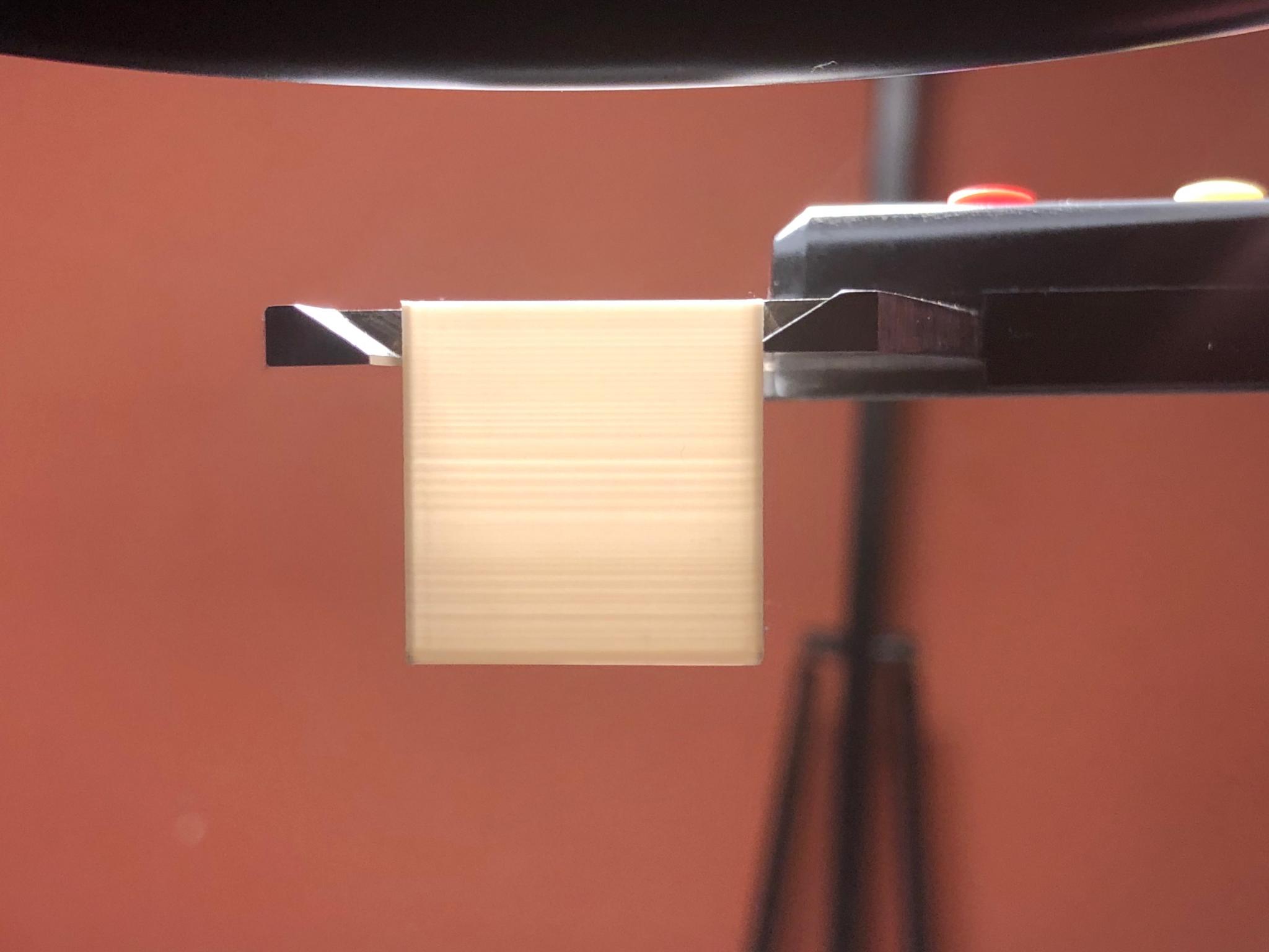

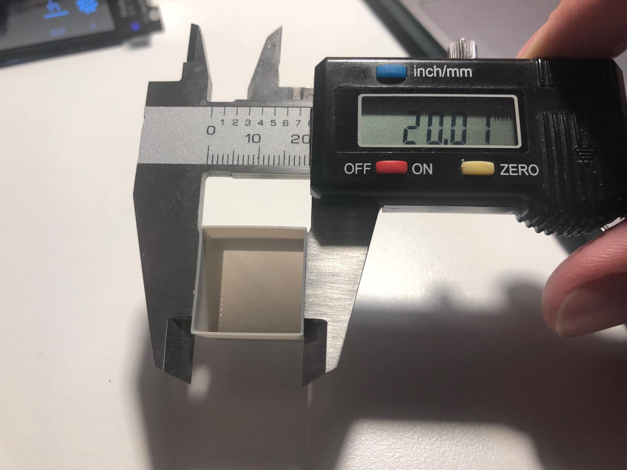

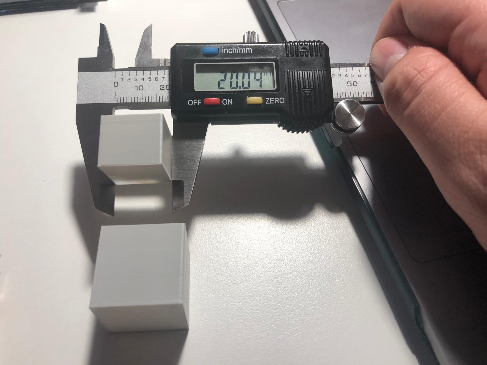

J'ai acheté une MKS SGEN sous TMC2208 (Vref = 1.06 avec 2 jumpers pour le 1/16 de steps), je l'ai monté dans mon Alfawise U20 et j'ai mis un écran MKS TFT 2.4
J'aimerais complété ce tuto avec les photos que j'ai pris du montage. ce tuto sera sur marlin 2.0 avec la sgen (je pense que ça peut intéréssé beaucoup de monde)
En ce moment, je bloque sur mes drivers de moteur. j'ai demandé dans la configuration 80 steps/mm pour 1 mm. il s'est produit 3 mm (alors que j'attendais 1 mm). j'ai donc effectué une correction pour avoir 1 mm:
// Note: Mon extruder a un ratio de 3:1 pour l'engrenages
#define DEFAULT_AXIS_STEPS_PER_UNIT \
    20.50, 20.50, 102.53, 102       \
X, Y, Z semble correcte mais l'extruder refuse de fonctionner... (alors que sur certain réglage du nombre de steps/mm oui)
Aussi que pour une raison que j'ignore, je n'arrive pas a établir une connexion en USB. La connexion reste en attente (erreur quelque part ?).
**Sur le cube du haut, les proportion normal du cube, en bas, le résultat de la mks sgen sous marlin avec les tmc2208**
Quelqu'un aurait une idée d'où ça peut venir ?
**NEW EDIT: Le problème de l'extruder vient du fichier "configuration_adv.h", je l'ai remplacer par la version officiel du repository de marlin, je pense que ça a due être mon auto save qui a due perturbé la syntaxe et crée une erreur, je continue des tests**
**NEW EDIT: Apparemment c'est le lineare advance que j'ai décommenter pour l'activer dans le "configuration_adv.h" qui pose problème... c'est un peu dommage, c'est l'une des meilleur feature de Marlin,  je cherche toujours pourquoi le nombre de steps/mm n'est pas cohérent et pour la communication usb**
Configuration_adv.h Configuration.h

J'ai trouvé d'où vient le problème pour le nombre de steps/mm.
Tout simplement, j'ai remis le jumper sous le drivers qui permettait d'éditer les microsteps (donc les 3 sont branchés). Normalement je l'ai avait branché correctement comme sur ce qu'on peut trouvé comme configuration sur les MKS gen L.
Il me reste plus qu'a trouvé une solution pour la connexion USB.
