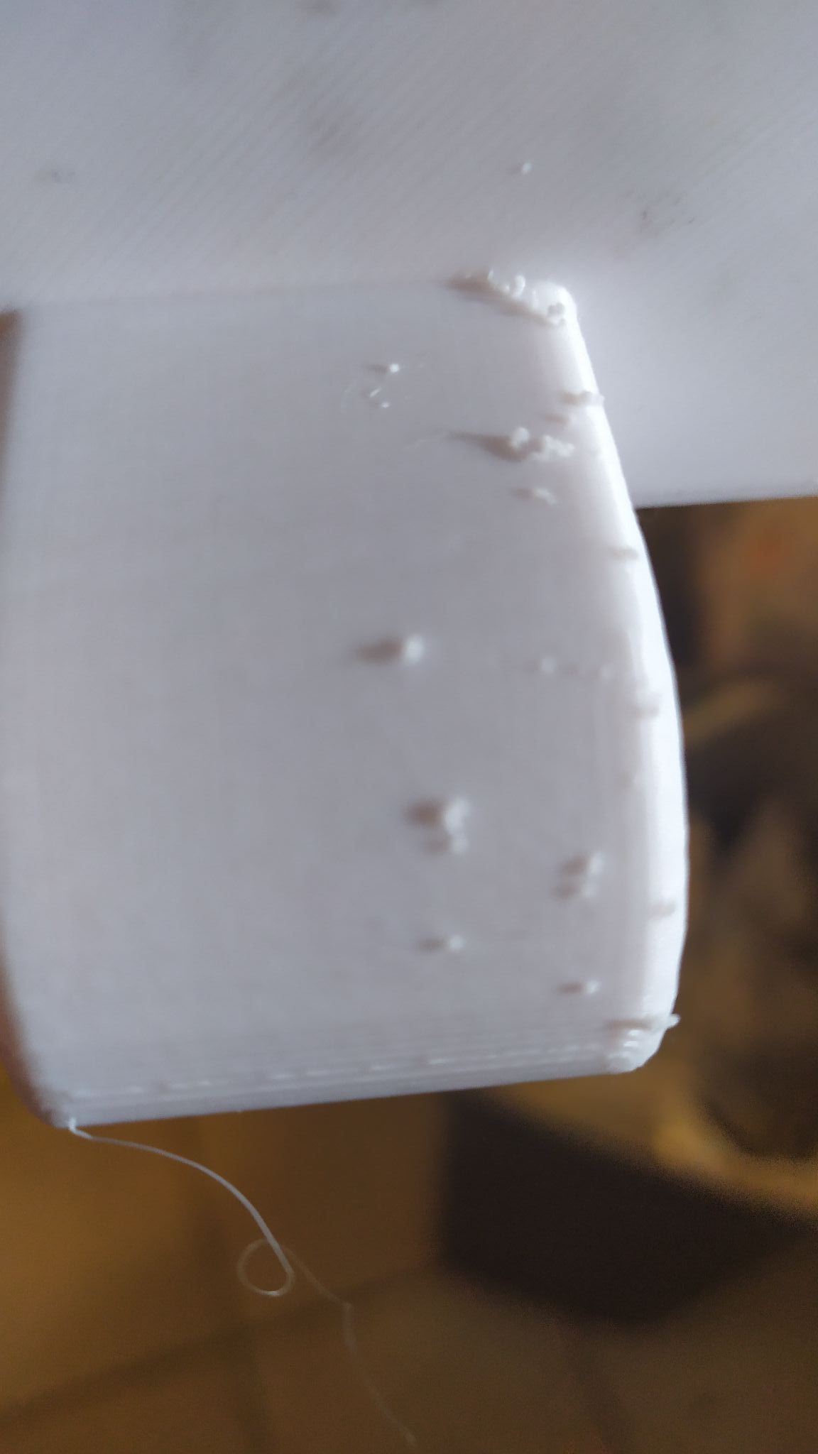

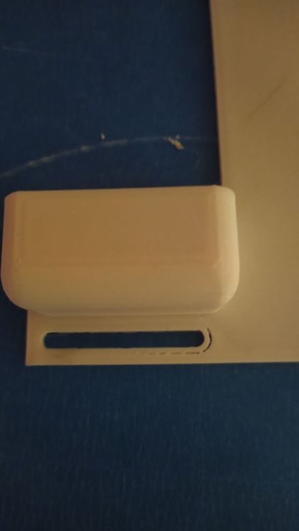

Voila à quoi ressemble mon bed , sur de grand impression , à l'extérieur ça n'accroche pas .
Avec marlin , on voyez bien le bed se rapprocher de la tête quand elle allait vers l'exterieur
Sur klipper , le bed ne bouge pas , il n'y a pas de commende envoyer en Z dans le terminal
J'ai essayé ta modif et il ne se passe rien .
