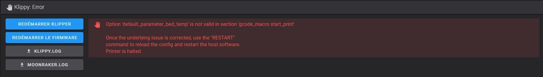

Joris.C Posté(e) Novembre 8, 2021 Partager Posté(e) Novembre 8, 2021 Bonjour, Mon imprimante "artillery sidewinder x1" ne fonction plus sous klipper. J'ai un message d'erreur, que je n'arrive pas à corriger : Je n ai rien imprimé depuis le 21/10. Mais j'ai fait les mise a jour ( surement l'origine de mon problème). J'ai repris mon fichier "printer.cfg" en remplacent les "ports" (ar.. et pk..). Ci-joint mon fichier. Toujours le même problème. J ai reflashé mon imprimante aussi. Merci par avant de votre aide. printer_test.cfg Lien vers le commentaire Partager sur d’autres sites More sharing options...
Lidocain777 Posté(e) Novembre 8, 2021 Partager Posté(e) Novembre 8, 2021 (modifié) il y a 13 minutes, Joris.C a dit : Bonjour, Mon imprimante "artillery sidewinder x1" ne fonction plus sous klipper. J'ai un message d'erreur, que je n'arrive pas à corriger : Je n ai rien imprimé depuis le 21/10. Mais j'ai fait les mise a jour ( surement l'origine de mon problème). J'ai repris mon fichier "printer.cfg" en remplacent les "ports" (ar.. et pk..). Ci-joint mon fichier. Toujours le même problème. J ai reflashé mon imprimante aussi. Merci par avant de votre aide. printer_test.cfg 8 Ko · 0 downloads Hello ! Les nouvelles versions de Klipper ont supprimé le support des variables "par défaut". Il faut désormais passer par la pseudo-variable params.<variable>. Dans le cas de ta macro START_PRINT, voilà sa nouvelle forme ci-dessous. Il ne reste plus qu'à modifier toutes les macros concernées de la même façon si d'autres erreurs sont répertoriées ou indiquées. [gcode_macro START_PRINT] # Reference https://github.com/KevinOConnor/klipper/blob/master/docs/Config_Reference.md#gcode_macroA gcode: # les nouvelles versions de klipper passent par params.<variable> pour les macros {% set bed_temp = params.BED_TEMP | default(59) | int %} {% set extruder_temp = params.EXTRUDER_TEMP | default(200) | int %} # Home the printer G28 #Probe Everytime G29 #load saved mesh at print start instead of probe. Uncomment to use but comment out G29 #BED_MESH_PROFILE LOAD=x1 # Use absolute coordinates G90 # Move the nozzle near the bed G1 X0 Y0 Z5 F3000 # Move the nozzle very close to the bed G1 Z0.15 F300 G92 E0 ;Reset Extruder G1 X20 Y5 Z0.3 F5000.0 G1 Z0.3 F1000 G1 X200 Y5 F1500.0 E15 G1 X200 Y5.3 Z0.3 F5000.0 G1 X5.3 Y5.3 Z0.3 F1500.0 E30 G1 Z3 F3000 G21 ; set units to millimeters G90 ; use absolute coordinates M83 ; use relative distances for extrusion G92 E0 Modifié (le) Novembre 8, 2021 par Lidocain777 Suppression formatage VSCode Lien vers le commentaire Partager sur d’autres sites More sharing options...
Joris.C Posté(e) Novembre 8, 2021 Partager Posté(e) Novembre 8, 2021 Merci Lidocain, tu es trop fort, tu me sauve le vie . 1 Lien vers le commentaire Partager sur d’autres sites More sharing options...

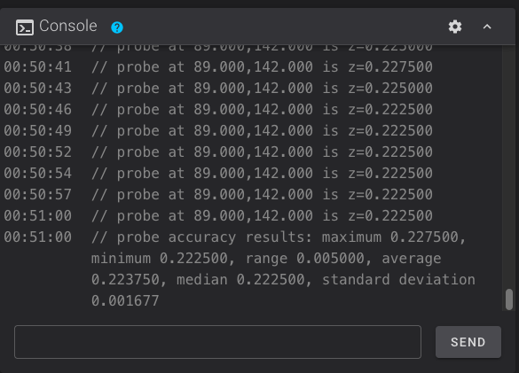

JeanJul Posté(e) Décembre 8, 2021 Partager Posté(e) Décembre 8, 2021 (modifié) Hello les Makers. J'ai un problème de Bltouch sous klipper ! Je le trouve moins réactif que sous Marlin. Sous Marlin au moindre effleurement il se déclenchait, mais sous Klipper il lui faut plusieurs millièmes de sec ou mm ! J'ai fait mes calibrations, ma rotation est de 8, pour une angle de 1.8°/pas et je suis en 1/4 de micro Step ce qui me donne une précision de 0.01mm si je ne me trompe pas. Et en faisant un "probe_accuracy" au bout des 10 tests j'obtiens un score minable de 0.04.. alors que je devrais être sous les 0.01! Et si je fais un bed_mesh_lev... Je n'obtiens jamais les mêmes résultats. Sachant que je n'y ai pas physiquement touché entre temps. Avez-vous des pistes ? Merci à vous. Modifié (le) Décembre 8, 2021 par JeanJul Lien vers le commentaire Partager sur d’autres sites More sharing options...
Lidocain777 Posté(e) Décembre 9, 2021 Partager Posté(e) Décembre 9, 2021 (modifié) il y a une heure, JeanJul a dit : Hello les Makers. J'ai un problème de Bltouch sous klipper ! Je le trouve moins réactif que sous Marlin. Sous Marlin au moindre effleurement il se déclenchait, mais sous Klipper il lui faut plusieurs millièmes de sec ou mm ! J'ai fait mes calibrations, ma rotation est de 8, pour une angle de 1.8°/pas et je suis en 1/4 de micro Step ce qui me donne une précision de 0.01mm si je ne me trompe pas. Et en faisant un "probe_accuracy" au bout des 10 tests j'obtiens un score minable de 0.04.. alors que je devrais être sous les 0.01! Et si je fais un bed_mesh_lev... Je n'obtiens jamais les mêmes résultats. Sachant que je n'y ai pas physiquement touché entre temps. Avez-vous des pistes ? Merci à vous. Hello ! Une telle déviation n'est pas normal. La valeur devrait être bien plus faible, comme tu l'as dit. Avec une BLT originale, à l'instant sur ma machine, on est en-deça des 2 millièmes de millimètre sur la déviation standard : Peut-être du parasitage du signal, une connexion un peu "lâche", souci hardware, c'est difficile à dire. Au cas où, vérifie que les vis sans tête des coupleurs sur l'axe Z sont bien serrées, en premier lieu. S'il y a un peu de jeu, même minime, cela peut causer ce genre de résultat anormal. Cela m'est déjà arrivé une fois. Modifié (le) Décembre 9, 2021 par Lidocain777 Reformulation Lien vers le commentaire Partager sur d’autres sites More sharing options...
JeanJul Posté(e) Décembre 9, 2021 Partager Posté(e) Décembre 9, 2021 @Lidocain777 Merci pour ton retour. J'ai tout fouillé. Je pense que le problème vient du BL lui même. Après vérification c'est un V2 original. Il y a 12 heures, Lidocain777 a dit : Peut-être du parasitage du signal, une connexion un peu "lâche", Parasitage du signal j'y crois pas la connexion non plus. J'ai torsadé, séparé mes fils, braché le BLtouch sur une seconde MKS GenL le tout raccordé sur un PC débian x11 dédié et paramétré sous Klipper et le problème est le même. Mon installation provisoire: Et voici le résultat d'un maillage 6*6 avec une moyenne de 4 sondages. Vue avant: Vue arrière: et pourtant mon plateau n'est pas si pourri, en plus il ne reflète pas le graph. résultat avec un réglet de 150mm et un ruban LED derrière pour bien voir le décalage (le réglet est posé entre Y150 et Y300), je n'y glisse pas une feuille de cigarette. Comme c'est un BLtouch V2, j'ai bien réglé ( probe_with_touch_mode: False) mais aucun changement à True et j'ai essayé (stow_on_each_sample: False) et là j'ai planté ma carte et j'ai dû réinstaller le FW! Voici ma dernière config BLtouch au cas ou vous trouveriez un truc. [bltouch] sensor_pin: ^BLtouch:PD3 control_pin: BLtouch:PB5 pin_move_time: 0.680 x_offset: -37.6 y_offset: -24.3 samples: 4 sample_retract_dist: 2 samples_result: average #median samples_tolerance: 0.20 probe_with_touch_mode: False #stow_on_each_sample: False lift_speed=2.0 speed=2.0 Lien vers le commentaire Partager sur d’autres sites More sharing options...
JeanJul Posté(e) Décembre 10, 2021 Partager Posté(e) Décembre 10, 2021 (modifié) Bon problème résolu. Et il ne venait pas de Klipper ou de l'électronique ! Je vous invite à consulter le poste ouvert si ça vous intéresse. Mais par contre je trouve toujours le Bltouch plus lent à la rétraction sous klipper. Il faudrait que je prenne le temps de flasher une de mes Ender pour voir la différence. Désolé d'avoir pourri le sujet. Modifié (le) Décembre 10, 2021 par JeanJul Lien vers le commentaire Partager sur d’autres sites More sharing options...
Lidocain777 Posté(e) Décembre 10, 2021 Partager Posté(e) Décembre 10, 2021 Tu n'as pas pourri le sujet, @JeanJul. Enfin pour ma part.J'ai lu le thread que tu as indiqué, jamais il ne me serait venu à l'esprit que le souci serait venu de là. C'est une réelle surprise ! Pour le reste, c'est vrai que la BLT semble un peu plus lente à se déclencher sous Klipper (par rapport à Marlin). Perso ça ne me dérange pas plus que ça, tant que ça n'influe pas sur le reste. Peut-être que jouer le paramètre pin_move_time pourrait aider ? Il sert à définir le temps attendu pour descendre ou remonter la broche du BLT, et est par défaut de 0.680 secondes. J'essaierai d'expérimenter avec, pour voir si la précision ou d'autres choses ne sont pas impactées. Lien vers le commentaire Partager sur d’autres sites More sharing options...
