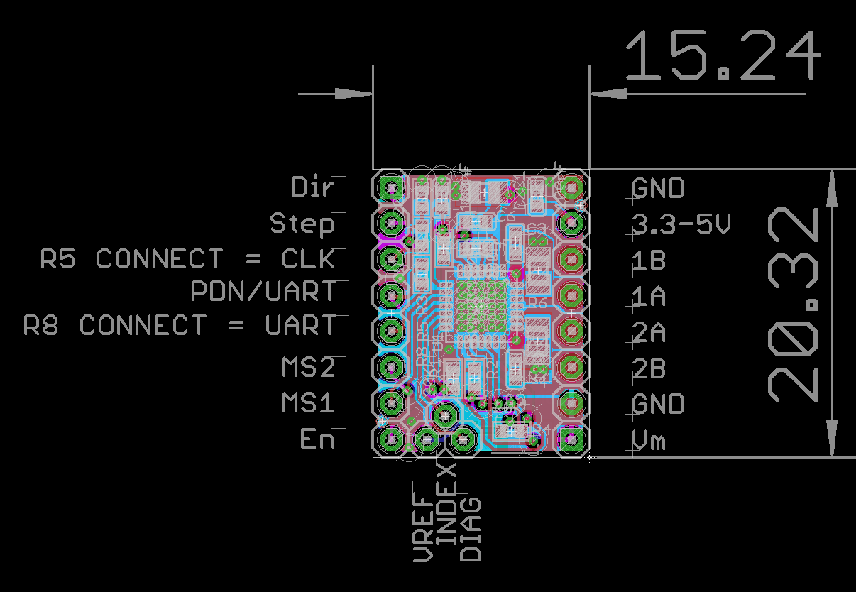

Falandr Posté(e) Juillet 21, 2020 Partager Posté(e) Juillet 21, 2020 (modifié) D'accord, merci beaucoup @Tircown Par rapport au conflit de pin, ça me semble très probable, hier j'ai déssoudé les pins de sensorless homing. Avant ça, quand je plugais les drivers et allumais la carte, les led témoins des endstops étaient éteinte et depuis, elles se sont rallumées Est ce que cette fonction de détection de collision est faisable si toutes les opérations de homing se font avec le sensorless homing ? Ou c'est pas quelque chose de mis en place (pour le moment) sur klipper ? Modifié (le) Juillet 21, 2020 par Falandr Lien vers le commentaire Partager sur d’autres sites More sharing options...

Falandr Posté(e) Juillet 22, 2020 Partager Posté(e) Juillet 22, 2020 Merci beaucoup ! J'avais vu cette partie là mais je me demandais si par hasard elle etait déja congurée de base J'ai une autre question, pour configurer mes TMC 2209, je dois rentrer le pin UART mais je ne sais pas lequel je dois mettre, je m'explique : dans la doc, il y a ça : Sachant que R8 est connecté et que R5 ne l'est pas. je me demande donc quel pin je dois indiquer comme pin UART et si je dois en indiquer 2, lequel je met où ? Merci d'avance !! Lien vers le commentaire Partager sur d’autres sites More sharing options...
Tircown Posté(e) Juillet 22, 2020 Partager Posté(e) Juillet 22, 2020 Ce ne sont pas les broches du driver qu'il faut renseigner mais celles de la SKR PRO qui y sont reliées. https://github.com/KevinOConnor/klipper/blob/master/config/generic-bigtreetech-skr-pro.cfg Prend les valeurs de la config exemple, sections TMC2208. Lien vers le commentaire Partager sur d’autres sites More sharing options...
Falandr Posté(e) Juillet 22, 2020 Partager Posté(e) Juillet 22, 2020 D'accord, merci ! Et ça changer rien si le pin UART des TMC209 n'est pas à la même position que celui des TMC2208 ? Lien vers le commentaire Partager sur d’autres sites More sharing options...
Tircown Posté(e) Juillet 22, 2020 Partager Posté(e) Juillet 22, 2020 Il est au même endroit normalement. Lien vers le commentaire Partager sur d’autres sites More sharing options...
Falandr Posté(e) Juillet 22, 2020 Partager Posté(e) Juillet 22, 2020 @Tircown Ils sont au même endroit mais ça dépend duquel est activé non ? Lien vers le commentaire Partager sur d’autres sites More sharing options...
Tircown Posté(e) Juillet 23, 2020 Partager Posté(e) Juillet 23, 2020 (modifié) Le pin UART est au même endroit sur un TMC2209 et un TMC2208 normalement (sauf design farfelu). Chaque driver X, Y, Z, etc. est relié à une broche différente. Les noms de ces broches sont dans config sample, section [tmc2208]: PC13, PE3, etc. En d'autres termes, tu branches tes TMC2209 en faisant gaffe au sens. En partant de la config sample SKR PRO, tu décommentes toutes les sections [tmc2208] dont tu as besoin. Tu renommes simple 2208 par 2209 et tu modifies si besoin les run_current et hold_current et zou. Je ne comprend pas trop ta question du coup. Modifié (le) Juillet 23, 2020 par Tircown Lien vers le commentaire Partager sur d’autres sites More sharing options...
Falandr Posté(e) Juillet 23, 2020 Partager Posté(e) Juillet 23, 2020 D'après la doc citée ci dessus, les tmc2209 peuvent avoir deux pins UART, selon si R8 est connecté ou non. Sur les miens, c'est le cas Je me demandais donc si je devais modifier les pins dans la config ou pas ? Et si oui, j edois considérer que c'est quel pin du drivers qui est utilisé pour l'uart sur les deux ? A moins que je doive indiquer les deux ou en mettre un autre dans la section tx ou autre ? C'est juste ça ma question, savoir si je dois mofifier le pin indiqué sachant que j'ai 2 pins activée UART sur mes drivers Lien vers le commentaire Partager sur d’autres sites More sharing options...
