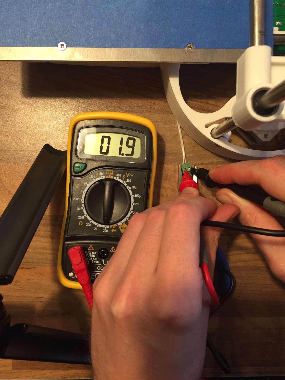

Qaz Posté(e) Février 6, 2016 Partager Posté(e) Février 6, 2016 Bonsoir, j'ai fini d'assembler ma Dagoma aujourd'hui et au moment de la tester avec la carte SD, celle-ci se met en position avec le ventilateur bien allumé et ne fait rien d'autre. J'ai donc décidé d'obtenir plus d'information en connectant mon ordinateur à l'imprimante. Via Pronterface, je peux replacer tous les axes à leurs positions de départ mais dès que j'essaie de les bouger manuellement, j'obtiens cette erreur : [ERROR] Error:0 : Extruder switched off. MAXTEMP triggered ! Error:Printer stopped due to errors. Fix the error and use M999 to restart. (Temperature is reset. Set it after restarting) Plutôt curieux, la buse étant froide... A noter que Cura par Dagoma m'affiche la même erreur si j'essaie de lancer une impression. Avez-vous déjà rencontré ce problème, y'a-t-il une solution ? Lien vers le commentaire Partager sur d’autres sites More sharing options...

Huggy Posté(e) Février 7, 2016 Partager Posté(e) Février 7, 2016 (modifié) La résistance de la sonde devrait tourner autour de 130 kOhms à 20°C et baisse lorsque la température augmente une résistance de 0 indique donc une température infinie ne pas mesurer en tenant les fils avec les doigts car dans ce cas on mesure sa résistance corporelle Modifié (le) Février 7, 2016 par Huggy Lien vers le commentaire Partager sur d’autres sites More sharing options...

Qaz Posté(e) Février 7, 2016 Auteur Partager Posté(e) Février 7, 2016 (modifié) Voici la mesure que j'obtiens 1,9 ohm... Ca ne semble pas très élevée comme résistance, ce serait donc bien la source du problème. Merci pour la vidéo mais je n'ai pas cette pâte et visiblement démonter la hot en annule la garantie. J'ai contacté Dagoma, j'espère qu'ils seront capables de remplacer la pièce rapidement Modifié (le) Février 7, 2016 par Qaz Complément d'information Lien vers le commentaire Partager sur d’autres sites More sharing options...
Huggy Posté(e) Février 7, 2016 Partager Posté(e) Février 7, 2016 Essaye de dévisser un peu la vis qui maintient la sonde, c'est peut-être elle qui fait un court-circuit c'est ce que m'avait conseillé Benjamin et ça à marché pour moi Lien vers le commentaire Partager sur d’autres sites More sharing options...
Qaz Posté(e) Février 7, 2016 Auteur Partager Posté(e) Février 7, 2016 il y a 8 minutes, Huggy a dit : Essaye de dévisser un peu la vis qui maintient la sonde, c'est peut-être elle qui fait un court-circuit c'est ce que m'avait conseillé Benjamin et ça à marché pour moi Y'a-t-il une astuce pour accéder à cette vis? Je dois démonter la hot end ? Lien vers le commentaire Partager sur d’autres sites More sharing options...
Qaz Posté(e) Février 7, 2016 Auteur Partager Posté(e) Février 7, 2016 J'ai réussi à desserrer la vis en question mais la résistance n'a pas changé Je verrai ce qu'en pense le SAV. Merci pour votre aide à tous Lien vers le commentaire Partager sur d’autres sites More sharing options...
