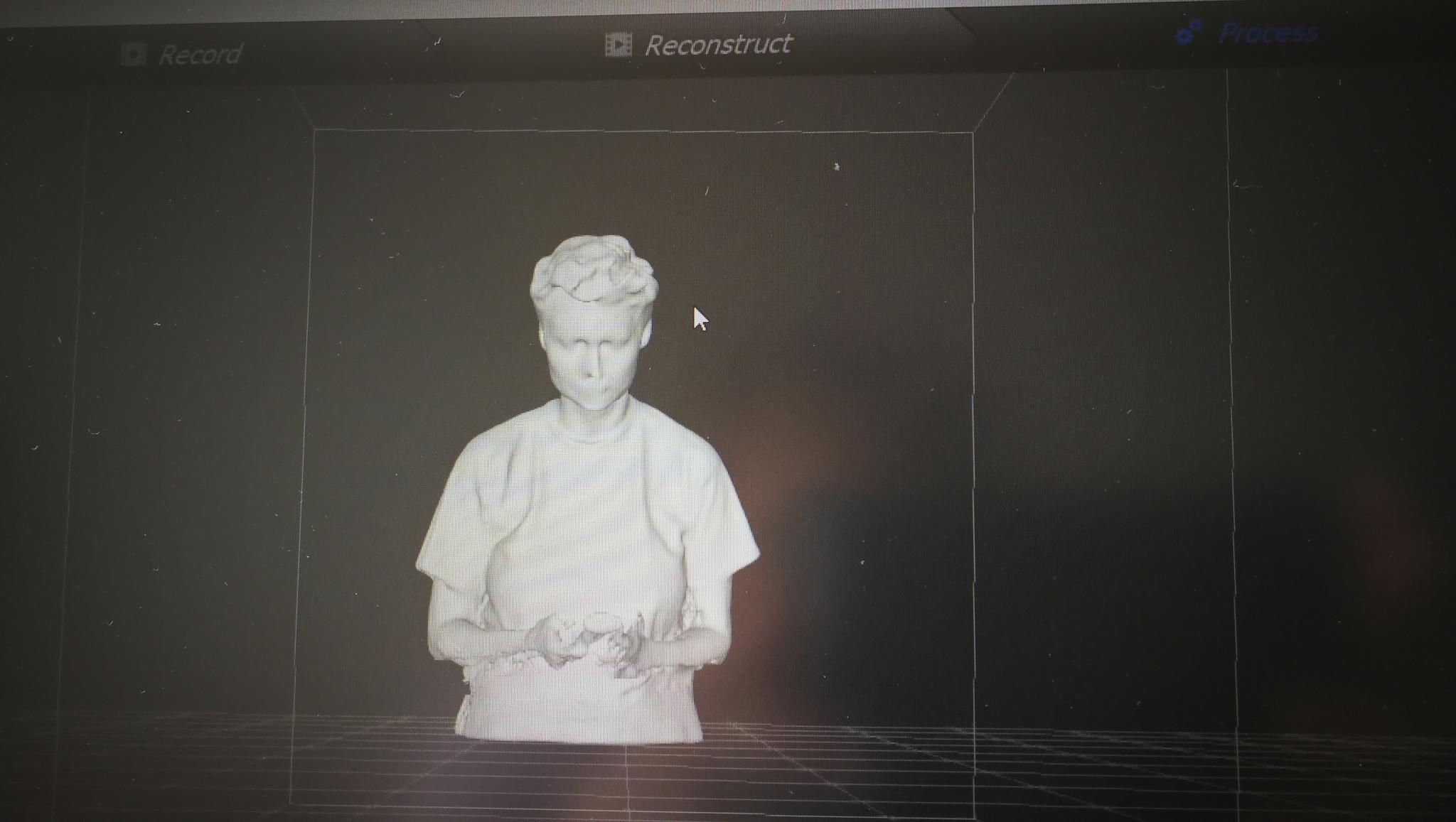

Invité Posté(e) Février 4, 2019 Partager Posté(e) Février 4, 2019 (modifié) exacte ! j'en ai fabriqué 1 avec un kinect, j'avais quelques soucis de points aussi, et avec une bonne lumière... bah j'en suis à mon 4 ème buste... c'est nickel ! voilà ce que j'obtiens avec mon ptit machin à 30 euros : Modifié (le) Février 4, 2019 par Invité Lien vers le commentaire Partager sur d’autres sites More sharing options...
Bosco2509 Posté(e) Février 4, 2019 Auteur Partager Posté(e) Février 4, 2019 Ah oui quand même ! Là... je m'en rend compte que la lumière est "indispensable". Je suis dans un pièce aménagé en bureau... et il y fait généralement sombre. Et là... avec la nuit qui est tombé... je n'arrive plus à rien... Donc... je vais mettre en "suspend" le scanner... et attendre demain. Mais sinon... je vais bosser pour lui faire une ramper led lumineuse... cela devrait aider à qu'il y voit plus clair... Lien vers le commentaire Partager sur d’autres sites More sharing options...

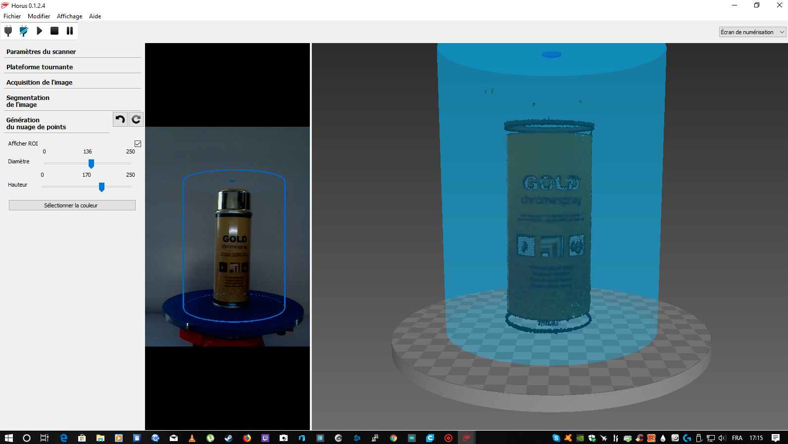

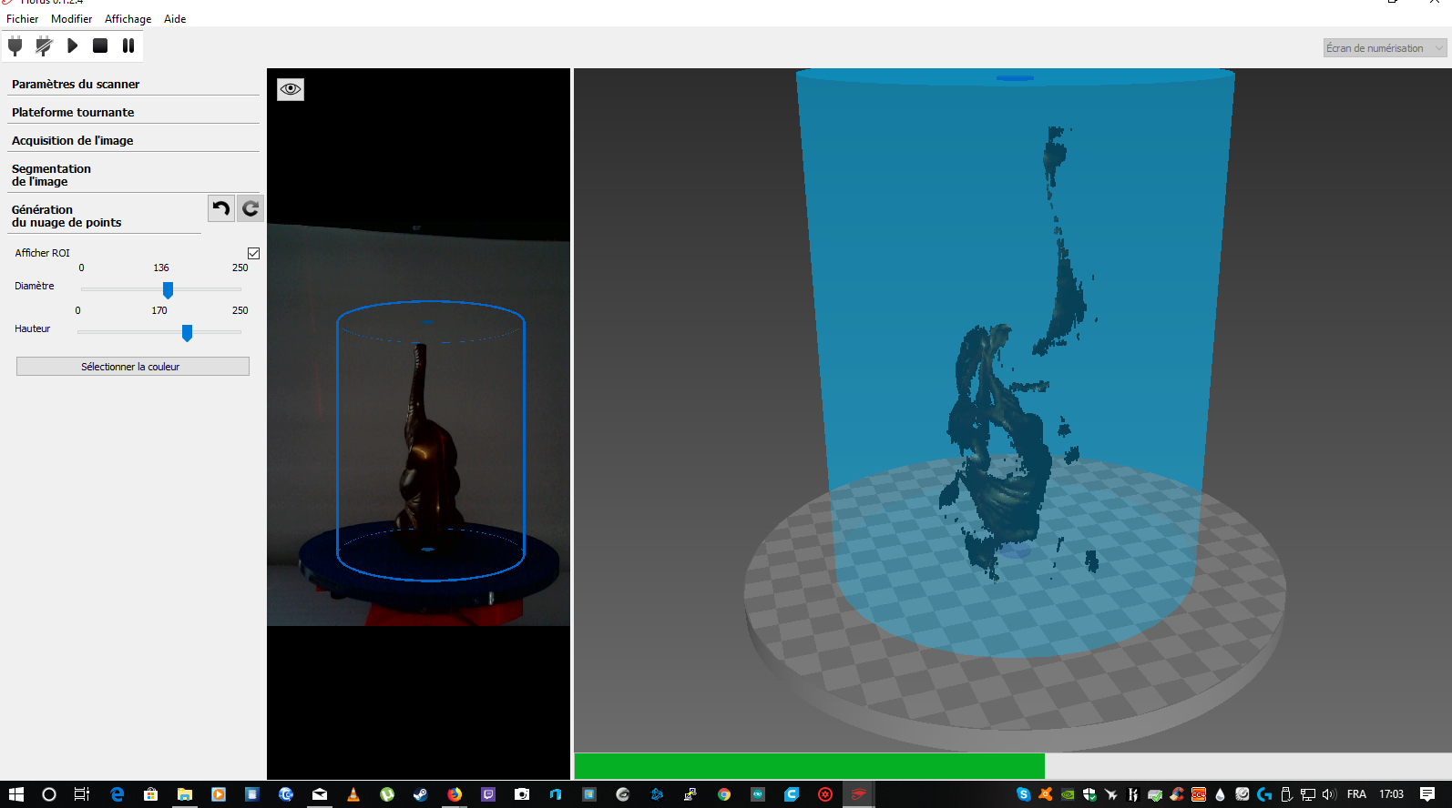

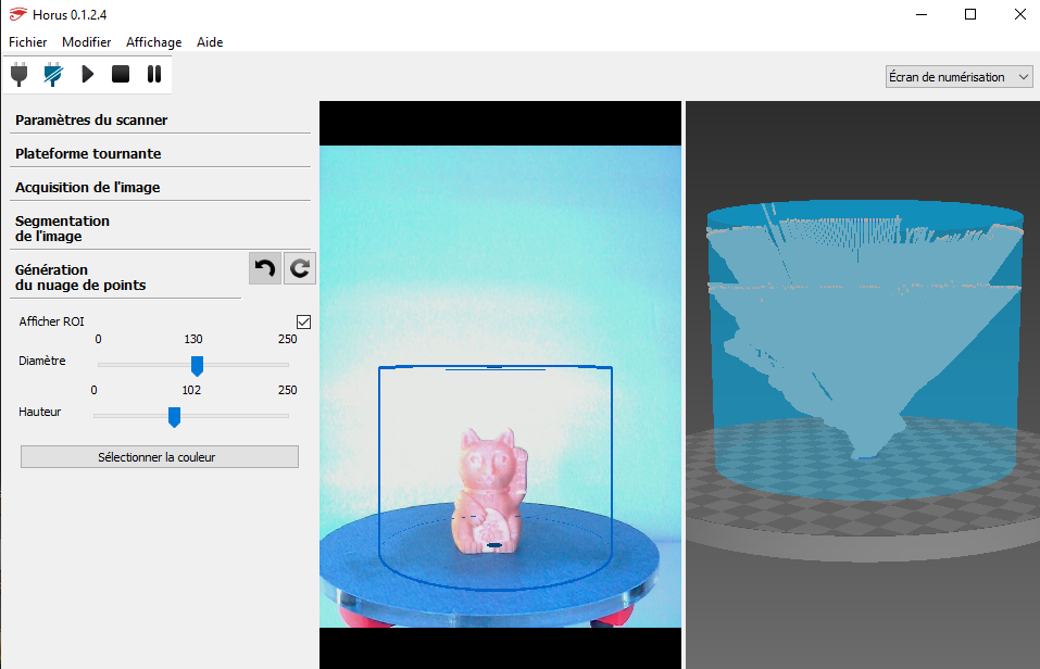

Bosco2509 Posté(e) Février 5, 2019 Auteur Partager Posté(e) Février 5, 2019 (modifié) Bon... là... j'en perd mon latin... J'ai pris du ruban led... une alimentation pour ce dernier... je met tout cela sur le scanner... Puis je recalibre mon scanner... Puis je tente un premier scan... Puis un second... Et ainsi de suite... mais au bout de 10 tentatives... voilà ce que j'obtient (quelque soit le modèle) : A chacune de mes tentatives... j'obtient un... "Cone Inversé" (la pointe vers le bas)... en lieu et place du modèle. C'est à n'y rien y comprendre... Donc... si quelqu'un peut m'expliquer pourquoi je passe d'un nuage approximatif où le modèle ressortait que très sensiblement... à un truc qui ne ressemble mêm pas au modèle... je suis preneur ! Cela provient-il des leds ? Pas assez puissante ? Trop de reflets ? Bref... je pige pas... Modifié (le) Février 5, 2019 par Bosco2509 Lien vers le commentaire Partager sur d’autres sites More sharing options...

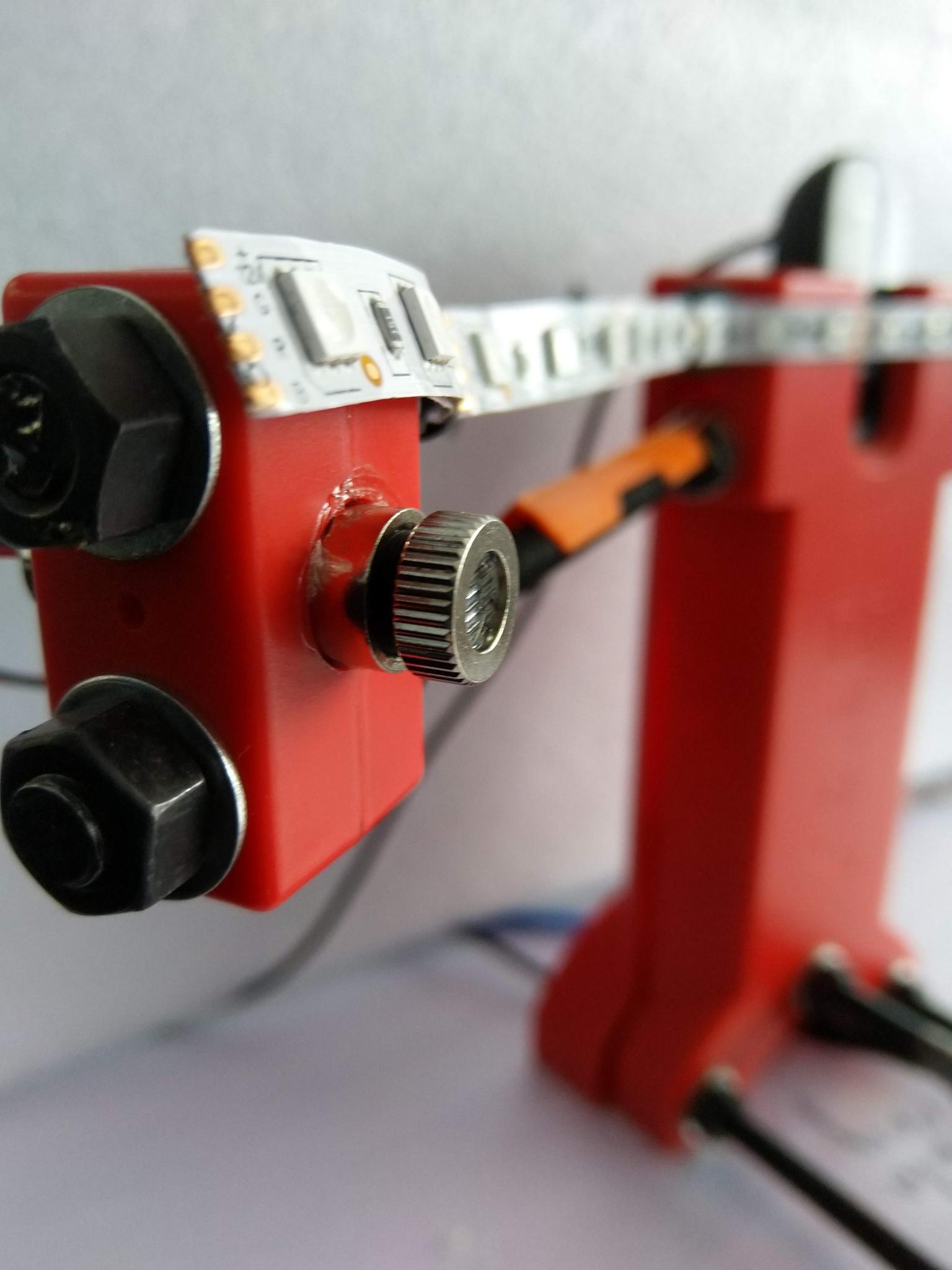

Invité Posté(e) Février 5, 2019 Partager Posté(e) Février 5, 2019 juste comme ça, t'a un semblant de focal sur ton scanner ? tu peu faire une photos des capteurs ? ça me paraîs bizarre que ça parte en éclaté comme ça Lien vers le commentaire Partager sur d’autres sites More sharing options...
Bosco2509 Posté(e) Février 5, 2019 Auteur Partager Posté(e) Février 5, 2019 il y a 5 minutes, cylon a dit : juste comme ça, t'a un semblant de focal sur ton scanner ? tu peu faire une photos des capteurs ? ça me paraîs bizarre que ça parte en éclaté comme ça Oui... si c'est des lasers qu'on parle. Ils ont ce qui s'apparente à une lentille qu'on peut tourner et régler, voir photos ci-dessous : Lien vers le commentaire Partager sur d’autres sites More sharing options...

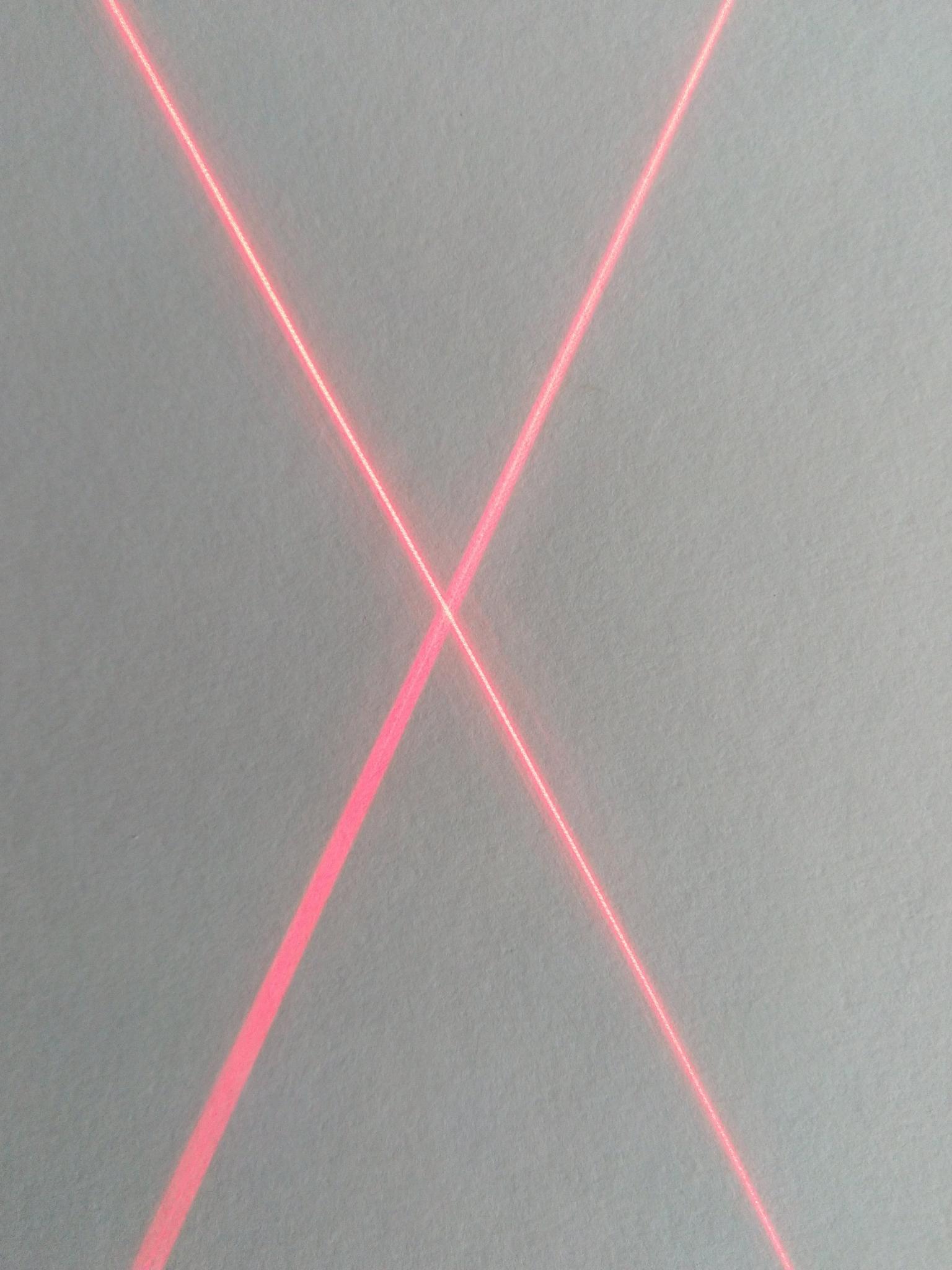

Basilic Posté(e) Février 5, 2019 Partager Posté(e) Février 5, 2019 Moi j'aurais fait l'inverse. Mettre dans le noir afin de ne capte que les faisceaux laser. Après je pense qu'il faut faire le point du laser pour avoir la ligne la plus fine possible. Lien vers le commentaire Partager sur d’autres sites More sharing options...

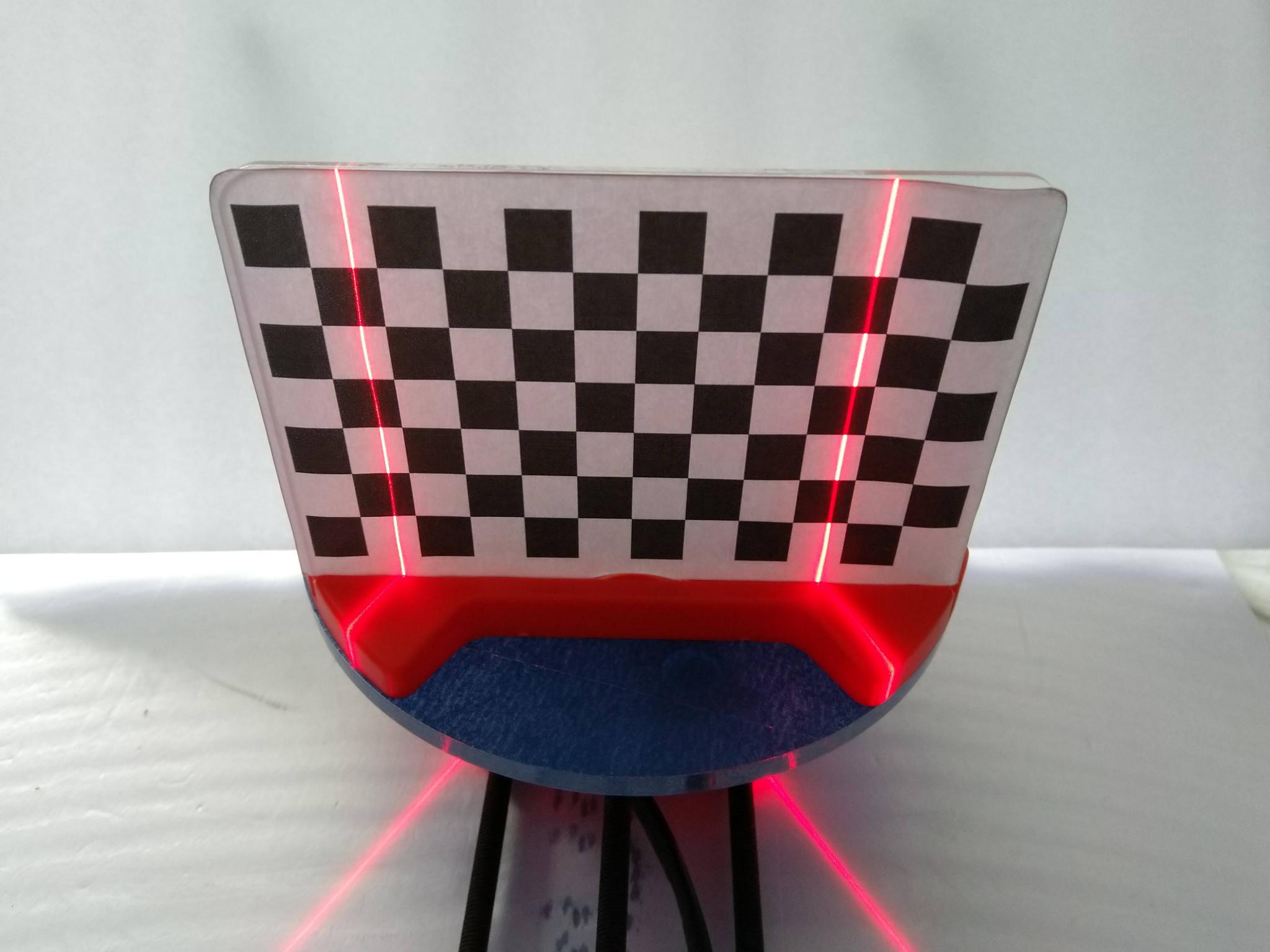

Bosco2509 Posté(e) Février 5, 2019 Auteur Partager Posté(e) Février 5, 2019 il y a 24 minutes, Basilic a dit : Après je pense qu'il faut faire le point du laser pour avoir la ligne la plus fine possible. Cela je m'en étais déjà aperçu lors du calibrage. Si les faisceaux ne sont pas assez fin... le calibrage échoue. Donc ce côté là... je pense que je ne peut pas me tromper. Voilà ce que donne les faisceaux sur une feuille blanche (cela se voit mieux que sur le plateau, recouvert de scotch Bleu) : Alors... oui... cela se voit à l'oeil nu... l'un des faisceaux est plus "large" que l'autre. Et... OUI... je l'ai réglé au maximum... il n'est pas possible de le régler plus fin. Pour régler au plus fin, il faut tourner les lentilles jusqu'à qu'elles soient serrés et bloqués. Et c'est le cas pour les 2 ici présent. Mais on voit tout même la différence... Lien vers le commentaire Partager sur d’autres sites More sharing options...
Basilic Posté(e) Février 5, 2019 Partager Posté(e) Février 5, 2019 Ta feuille est horizontal ou vertical la? Lien vers le commentaire Partager sur d’autres sites More sharing options...
Bosco2509 Posté(e) Février 5, 2019 Auteur Partager Posté(e) Février 5, 2019 à l’instant, Basilic a dit : Ta feuille est horizontal ou vertical la? A plat à l'horizontal... pourquoi ? Lien vers le commentaire Partager sur d’autres sites More sharing options...

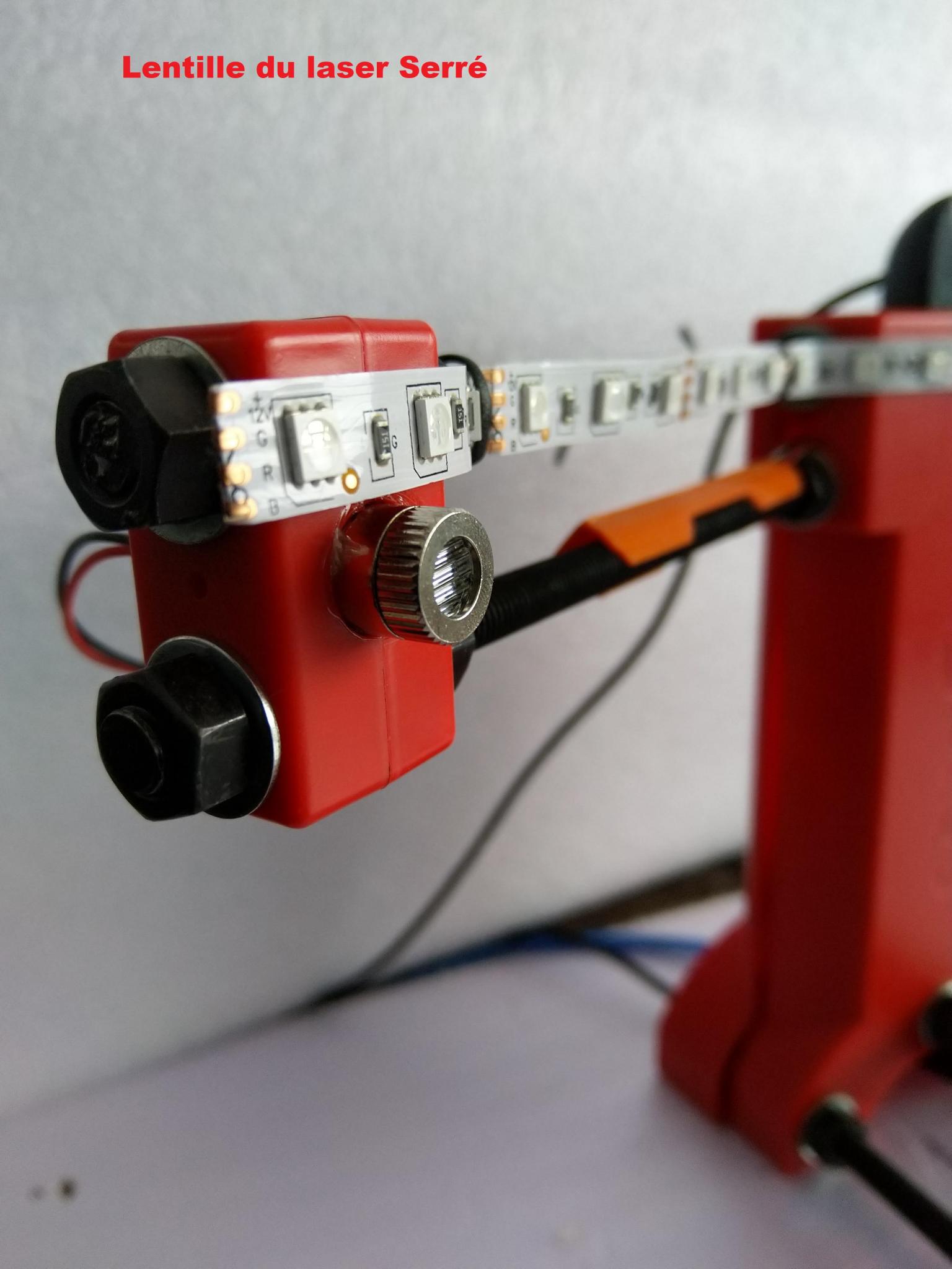

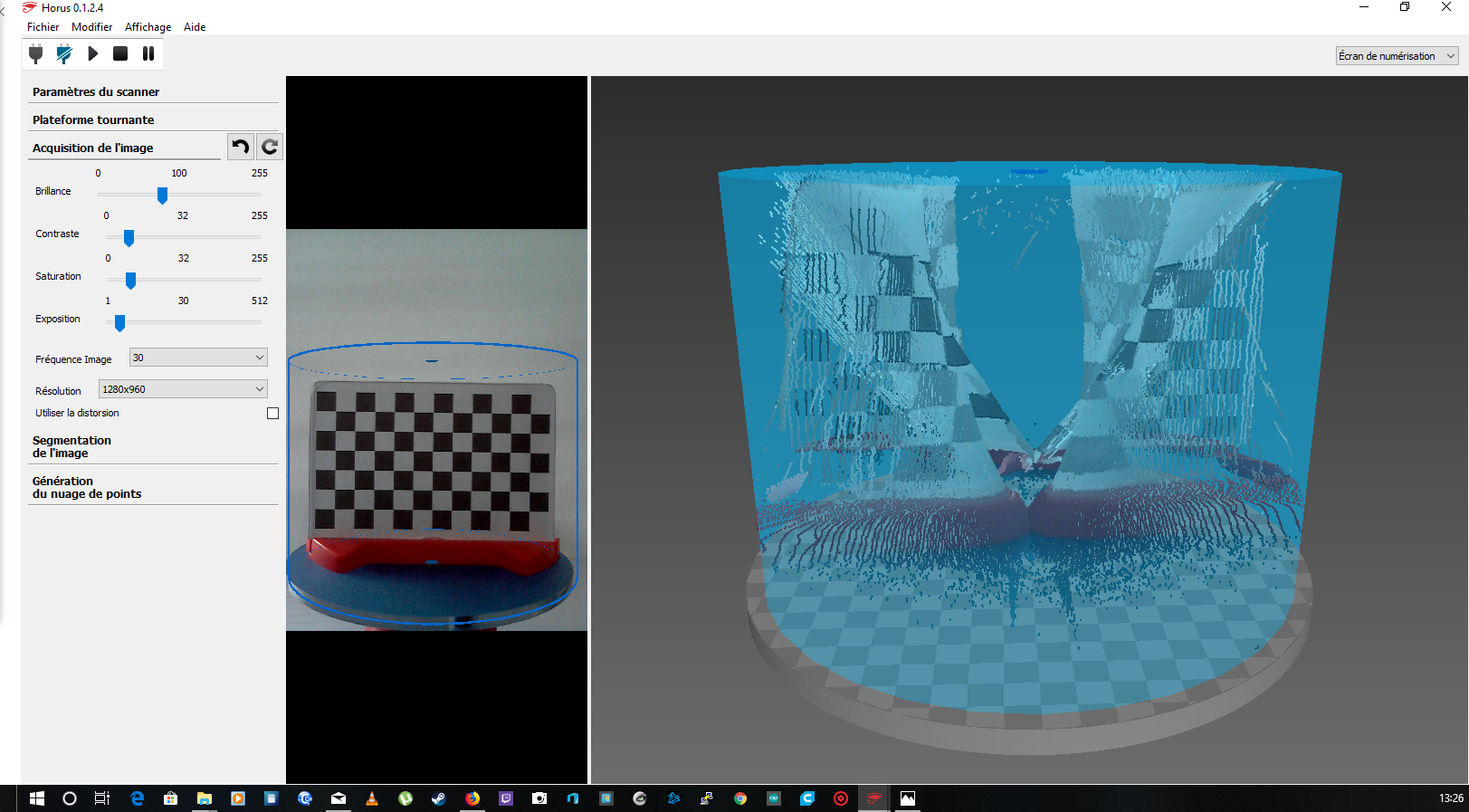

Bosco2509 Posté(e) Février 5, 2019 Auteur Partager Posté(e) Février 5, 2019 (modifié) Je recommence une nouvelle calibration... en utilisant cette vidéo : Je me suis rendu compte qe les lasers ne sont pas tout à fait correctement régler... Voir photos ci-dessous : J'ai un peu... nettoyé les lentilles... rienq ue cela améliore un peu... mais les lasers sont trop espacés... comparer à la vidéo. Je vais donc essayer d'affiner cela... un peu plus tard... là je dois m'absenter un moment. Je m'en occuperai à mon retour... Edit de 13h27 : Ouais... un léger mieux... je commencer à cerner mes erreurs : Bon... là je dois vraiment m'en aller... mais il y a déjà un léger mieux (au moins on discerne quelque chose)... Edit de 17h04 : Ahahahahahahahah ! Rien ne me résiste ! Bon... cela étant dit... cela a été un chouilla plus long que pour maitriser mon imprimante... La preuve en image : Forcément... un éléphant... cela trompe énormément... Oh oui... l'humour de @fran6p fini par déteindre... Non ! Là dans ce cas, l'éléphant en laiton, avec ses surfaces, certaines lisses et brillantes, d'autres sombres... toutent n'arrivent pas à être scanner. Mais il y a du mieux. En fait... tout était de ma faute... j'avais de toute évidence, fait que 15% du "Vrai" calibrage ! Quelle nouille suis-je donc... tant que je n'ai pas bu au moins mon 3e café de la journée ? Cette question restera... un mystère même pour moi ! Et voilà... la preuve que les surface lisses, brillantes et sombres... ne ressortent avec cette autre modèle : Le capuchon n'a pas été scanné... et idem pour les bandes noires. Mais il y a du progrès ! Sinon pour revenir au soucis précédent du "cone"... cela venait de plusieurs facteurs : 1 > Le Scanner avait été de toute évidence mal assemblé (rappel : je l'ai reçu déjà monté) 2> Votre serviteur ici présent... avait démonté certains éléments... et les avaient mal remontés ou pas correctement. Voilà voilà. Il me reste plus qu'à améliorer tout cela... et surtout mes connaissances. Modifié (le) Février 5, 2019 par Bosco2509 1 Lien vers le commentaire Partager sur d’autres sites More sharing options...

Basilic Posté(e) Février 6, 2019 Partager Posté(e) Février 6, 2019 Et finalement avec moins de lumière sa fonctionne mieux? Lien vers le commentaire Partager sur d’autres sites More sharing options...
Bosco2509 Posté(e) Février 6, 2019 Auteur Partager Posté(e) Février 6, 2019 (modifié) Il y a 2 heures, Basilic a dit : Et finalement avec moins de lumière sa fonctionne mieux? Oui ! Clairement ! Le ruban de 40cm 30 Leds 12v 12W, que j'avais installé... c'étaient trop puissant, cela provoquaient trop de reflets. J'ai installé un ruban led de 30cm 20 leds 5V 1,5W, alimenté via USB... est au vu des derniers scans... il y a un net mieux. Mais a voir si je ne vais pas avoir besoin d'un deuxième... Pour l'instant... j'ai surtout un problème avec l'un des lasers... qui "dit comme merde à l'autre", j'explique : Lors des scans, j'ai un modèle scanné par le laser de droite qui est OK, qui apparaît correctement à l'écran, tandis que le laser de Gauche lui scanne le modèle et me donne un scan plus petit et décalé et de travers... Et au final les 2 lasers me donnent un rendu qui est déformé par rapport au modèle. Bref... c'est peut-être un soucis de laser (celui de Gauche), mais c'est peut-être un soucis de calibration... Si j'ai le temps d'y regarder aujourd'hui, je re-éxaminerai cela... Modifié (le) Février 6, 2019 par Bosco2509 Lien vers le commentaire Partager sur d’autres sites More sharing options...
