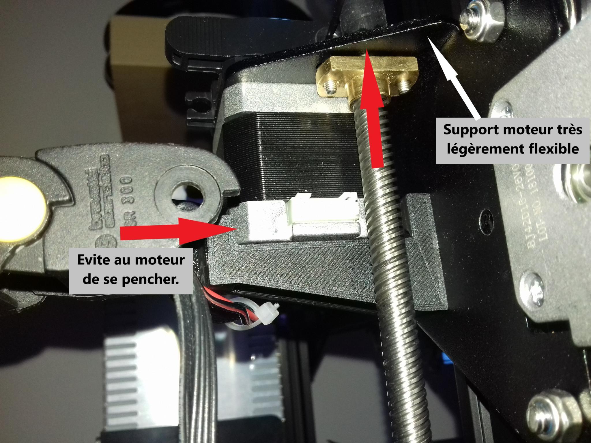

cmatec Posté(e) Février 10, 2019 Partager Posté(e) Février 10, 2019 @vieur : Je t'invite à imprimer : https://www.thingiverse.com/thing:3375303 D'autre pistes : - certains passent le moteur du Z en haut de la structure (double axe Z) - déporte ton moteur d'extrudeur Lien vers le commentaire Partager sur d’autres sites More sharing options...
vieur Posté(e) Février 10, 2019 Auteur Partager Posté(e) Février 10, 2019 il y a 4 minutes, cmatec a dit : @vieur : Je t'invite à imprimer : https://www.thingiverse.com/thing:3375303 c'est un des premiers trucs que j'ai fait, en fait, pour moi ça a plus d'inconvénients que d'avantages ça rend l'ensemble plus hyperstatique et bride la vis, autant la laisser libre. C'est juste utile pour éviter de tordre la vis en cas de déplacement de l'imprimante. il y a 10 minutes, cmatec a dit : - certains passent le moteur du Z en haut de la structure (double axe Z) il y a 11 minutes, cmatec a dit : - déporte ton moteur d'extrudeur peut être mais comme ça je ne vois pas trop ce que ça change... mais peut-être à creuser avec d'autres modifs en parallèle... Lien vers le commentaire Partager sur d’autres sites More sharing options...
cmatec Posté(e) Février 10, 2019 Partager Posté(e) Février 10, 2019 @vieur : le support moteur te recentre la tige trapézoïdale ... pour le pallier supérieur ... c'est accessoire. Moteur Z en haut : l'écrou de la tige trapézoïdale est en "charge" Lien vers le commentaire Partager sur d’autres sites More sharing options...
vieur Posté(e) Février 10, 2019 Auteur Partager Posté(e) Février 10, 2019 (modifié) Il y a 2 heures, cmatec a dit : Moteur Z en haut : l'écrou de la tige trapézoïdale est en "charge" Dans la mesure ou mon mon portique de vient jamais en butée mécanique, l'écrou est toujours en charge selon moi. Et aujourd'hui ma tige est bien centrée (en effet ça n'était pas vrai au début) En plus j'ai fait un renfort qui limite l'élasticité du support moteur du feeder ça l'a fait un chouilla mais c'est pas encore parfait (comme on le disait, mécaniquement on en fera pas une machine de précision sans frais et ce n'est pas mon but). Modifié (le) Février 10, 2019 par vieur Lien vers le commentaire Partager sur d’autres sites More sharing options...

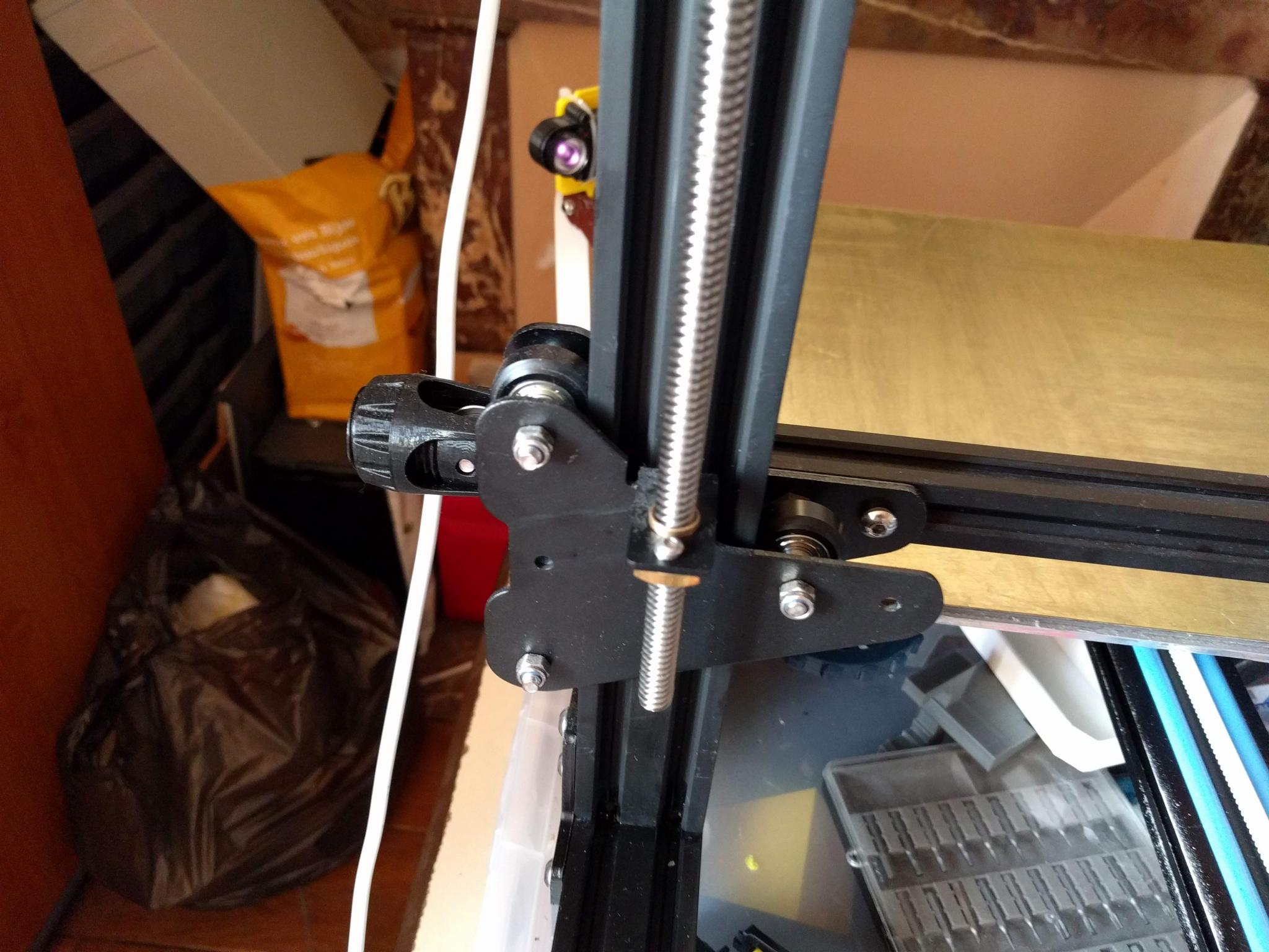

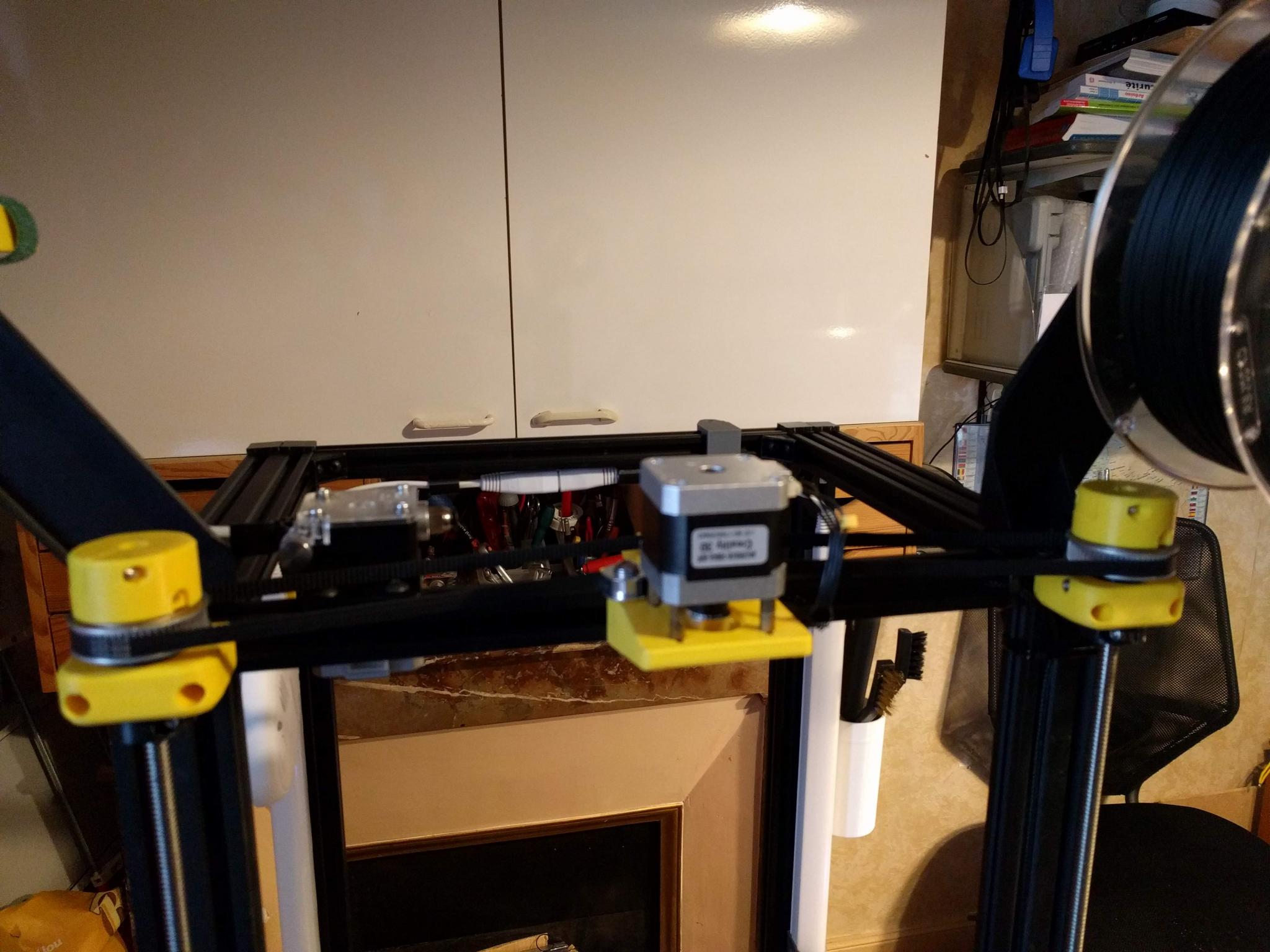

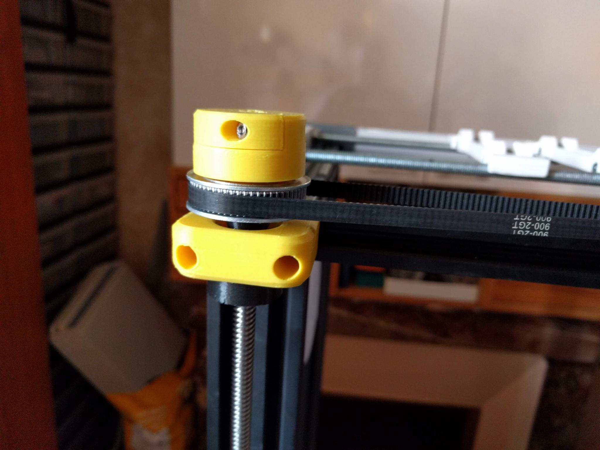

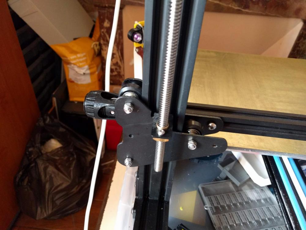

fran6p Posté(e) Février 11, 2019 Partager Posté(e) Février 11, 2019 Le 09/02/2019 at 23:00, vieur a dit : J'aimerai que quand je dis à Z de monter de 0.1mm, il monte de 0.1mm et c'est pas les cas (du moins en début de déplacement) Quels coupleurs sont sur ta machine pour faire la liaison entre le moteur et la tige filetée trapézoïdale? Certains ont eu un problème similaire avec des couches de départ qui ne faisaient pas la bonne dimension et ils avaient des coupleurs "flexibles". Le moteur en haut de la structure qui entraine par une courroie fermée les tiges filetées, je n'en pense que du bien (c'est mon montage sur ma CR10 devenue depuis une 10S). En plus ma tige filetée n'est plus contrainte que sur deux points: en haut avec les poulies d'entrainement et par la noix en laiton. Lien vers le commentaire Partager sur d’autres sites More sharing options...
vieur Posté(e) Février 11, 2019 Auteur Partager Posté(e) Février 11, 2019 (modifié) Merci pour les photos effectivement double vis ce n'est que mieux. Mon coupleur est celui d'origine comme Ici je ne pense pas qu'il soit flexible mais peut être que je me trompe. j'ai imprimé un coupleur en pla mais je ne l ai jamais monté. Peut être à tester Modifié (le) Février 11, 2019 par vieur Lien vers le commentaire Partager sur d’autres sites More sharing options...
Hervé-34 Posté(e) Février 11, 2019 Partager Posté(e) Février 11, 2019 il y a 26 minutes, vieur a dit : Mon coupleur est celui d'origine comme Ici je ne pense pas qu'il soit flexible Bonsoir à tous ! Ce sont les même que sur ma Ender et je les trouve supers !! bien mieux que les flexibles ! Hervé 1 Lien vers le commentaire Partager sur d’autres sites More sharing options...
