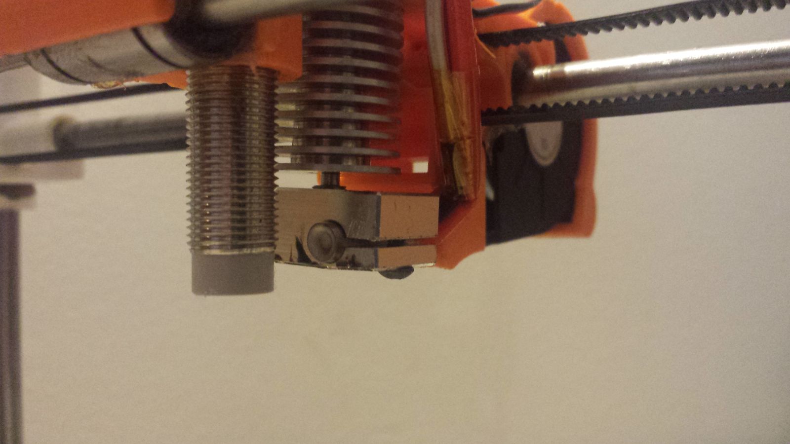

Nimbus2815 Posté(e) Février 7, 2016 Partager Posté(e) Février 7, 2016 Bonjour, Mauvaise surprise de la journée, je n'arrive plus à imprimer. J'ai re-farfouillé le forum et le site de Dagoma pour comprendre ma panne, mais je sèche Je développe ce que je constate : - le filament ne sort plus pendant l'impression - je tente de le sortir par le haut, çà ne fonctionne pas non plus ( comme "collé" ), alors que j'avais déjà changé deux fois de filament la semaine dernière. - démontage de la buse, je ne vois pas la lumière à travers... buse bouchée ? mais çà n'empêcherait pas le filament de couler sans la buse non ? - à l'aide de Pronterface et la fonction Extrude, çà ne sort pas non plus : avec ou sans buse. - ((( Sur Pronterface, je règle la température comme souhaité, j'ai testé 190 et 205°))) - autre "détail" qui m'interpelle ( depuis la réception de la machine ), j'ai le "carré" de la sonde qui est flottant par rapport au cylindre refroidi par le ventilateur ? est-ce normal, le votre fait pareil ? est ce que ce n'est pas un manque de chauffe qui doit se propager vers le cylindre ( je n'y ai pas prêté attention, avant ma panne ) : mauvais contact entre les deux parties ? Je reste à l'écoute de toutes vos suggestions. Merci d'avance. Lien vers le commentaire Partager sur d’autres sites More sharing options...
Skanif Posté(e) Février 7, 2016 Partager Posté(e) Février 7, 2016 Faut resserrer ton bloc de chauffe et tu as surement un bouchon au niveau du radiateur. 1 Lien vers le commentaire Partager sur d’autres sites More sharing options...
Nimbus2815 Posté(e) Février 7, 2016 Auteur Partager Posté(e) Février 7, 2016 il y a 13 minutes, Skanif a dit : Faut resserrer ton bloc de chauffe et tu as surement un bouchon au niveau du radiateur. Effectivement, je ne pensais pas que çà pouvait "boucher" à cet endroit, j'ai pris la méthode de Dagoma : aiguille + pince ... mais sans la buse. En effet, j'ai mis plusieurs fois l'aiguille directement dans le corps de la sonde+cylindre. Après j'ai pu retirer le filament par le haut. Merci pour le conseil, je vais vérifier qu'il n'y ait pas de corps étrangers visible ( amas brûlé ou autre ), et je retente l'impression ( en ayant coupé l'excédent de filament abîmé ). Lien vers le commentaire Partager sur d’autres sites More sharing options...

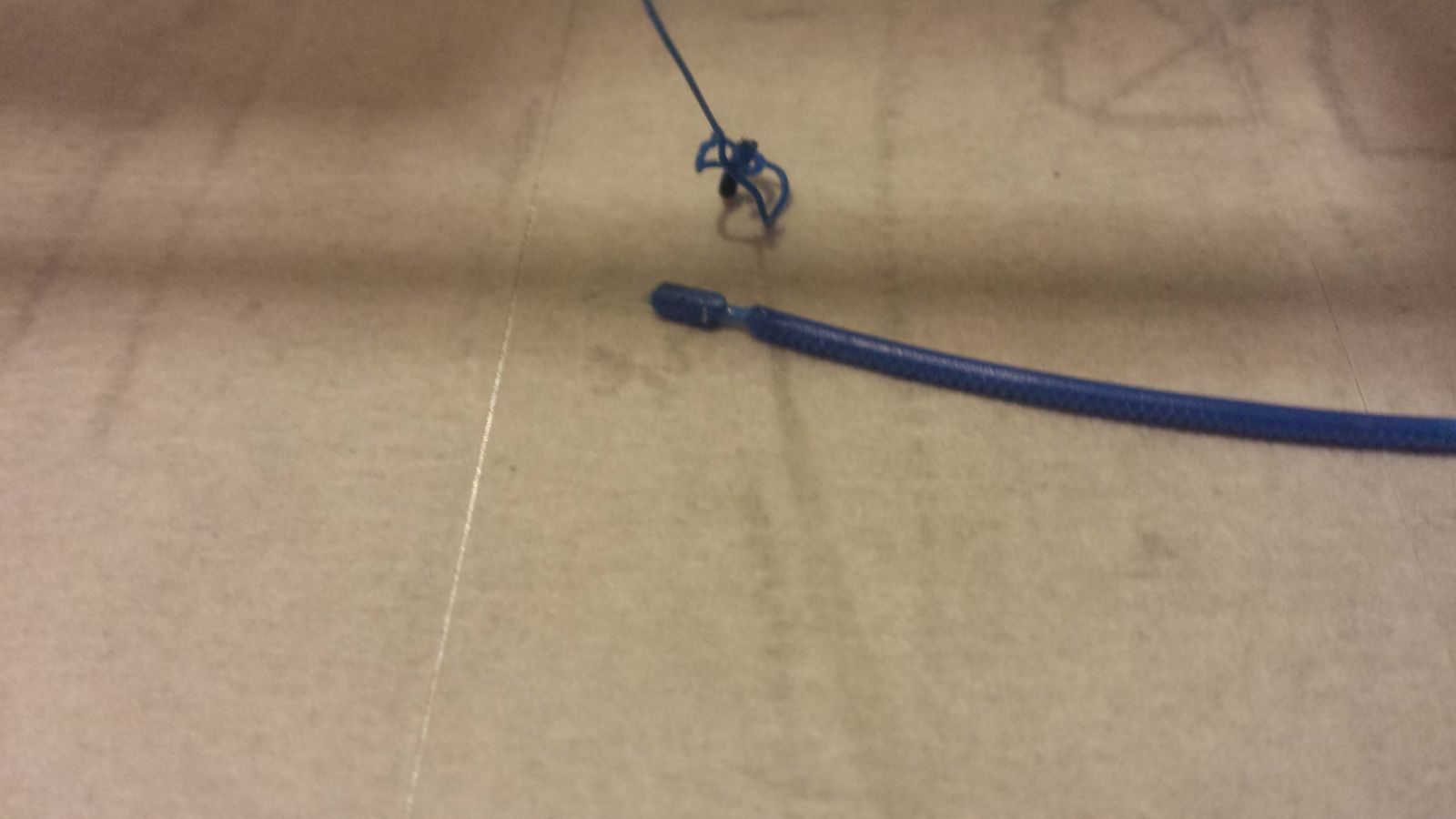

Guest flykiller Posté(e) Février 7, 2016 Partager Posté(e) Février 7, 2016 (modifié) elle est où ta buse 0o ( <== prète pas attention c'est les restes d'apéro) tu as recouper le bout de ton fil ? ton extrudeur entraine t il à vide ton fil ( pronterface) regarde si la roue avec les dents de l'extrudeur ne c'est pas dévissée Modifié (le) Février 7, 2016 par flykiller Lien vers le commentaire Partager sur d’autres sites More sharing options...
Nimbus2815 Posté(e) Février 7, 2016 Auteur Partager Posté(e) Février 7, 2016 il y a 11 minutes, flykiller a dit : elle est où ta buse 0o ( <== prète pas attention c'est les restes d'apéro) tu as recouper le bout de ton fil ? ton extrudeur entraine t il à vide ton fil ( pronterface) regarde si la roue avec les dents de l'extrudeur ne c'est pas dévissée Comme sur la photo, oui j'ai coupé le bout du filament "criminel". Celui-ci avait donc "fondu" d'une telle façon, qu'il ne pouvait pas être retiré par le haut, ni poussé par le bas, ... J'avais retiré la buse, car j'avais tenté de la déboucher comme Dagoma le préconisait, et çà ne donnait rien de mieux. Et oui, la motorisation+ dents de l'extrudeur fonctionne bien. Bref, çà refonctionne : impression en cours Lien vers le commentaire Partager sur d’autres sites More sharing options...
