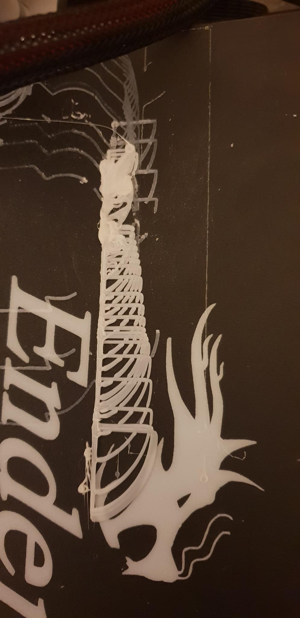

Doublecheese26 Posté(e) Février 6, 2019 Partager Posté(e) Février 6, 2019 Bonjour à tous, j'ai monté mon ender 3 cette après-midi. Aucun soucis jusque là, je fais mon calibrage tout se passe bien. Je refais auto home je lance l'impression impossible pour l'extrudeur d’aller plus loin que le coin de mon plateau chauffant. J'ai réessayé en lançant l'impression a partir du milieu du plateau et celui-ci imprime et à chaque couche décale à gauche. Si quelqu'un à une idée de ou cela peut venir. Merci d'avance. Lien vers le commentaire Partager sur d’autres sites More sharing options...
vieur Posté(e) Février 7, 2019 Partager Posté(e) Février 7, 2019 Est tu sur que les moteurs sont branches au bon endroit? Lien vers le commentaire Partager sur d’autres sites More sharing options...
Doublecheese26 Posté(e) Février 7, 2019 Auteur Partager Posté(e) Février 7, 2019 Bonjour, Le problème est résolu enfin presque, quand je finis mon calibrage je ne rappui pas sur auto home. Et l'imprimante fonctionne enfin correctement. Par contre justement est ce normal que je ne dois pas faire un auto home après la calibration ? Si quelqu'un à une idée. Merci. Lien vers le commentaire Partager sur d’autres sites More sharing options...
Phenix2984 Posté(e) Février 14, 2019 Partager Posté(e) Février 14, 2019 Perso je fait systématiquement un auto-home en fin de calibrage par sécurité. Je pensais que Cura en intégrait un systématiquement dans le G-code, mais à priori non. Ça doit être modifiable je pense. A première vue j'aurais dit que ta courroie sautait et prenait un décalage entre chaque couche vue l'impression, tu ne perd rien à essayer de retendre un peut la courroie a mon avis. Lien vers le commentaire Partager sur d’autres sites More sharing options...
