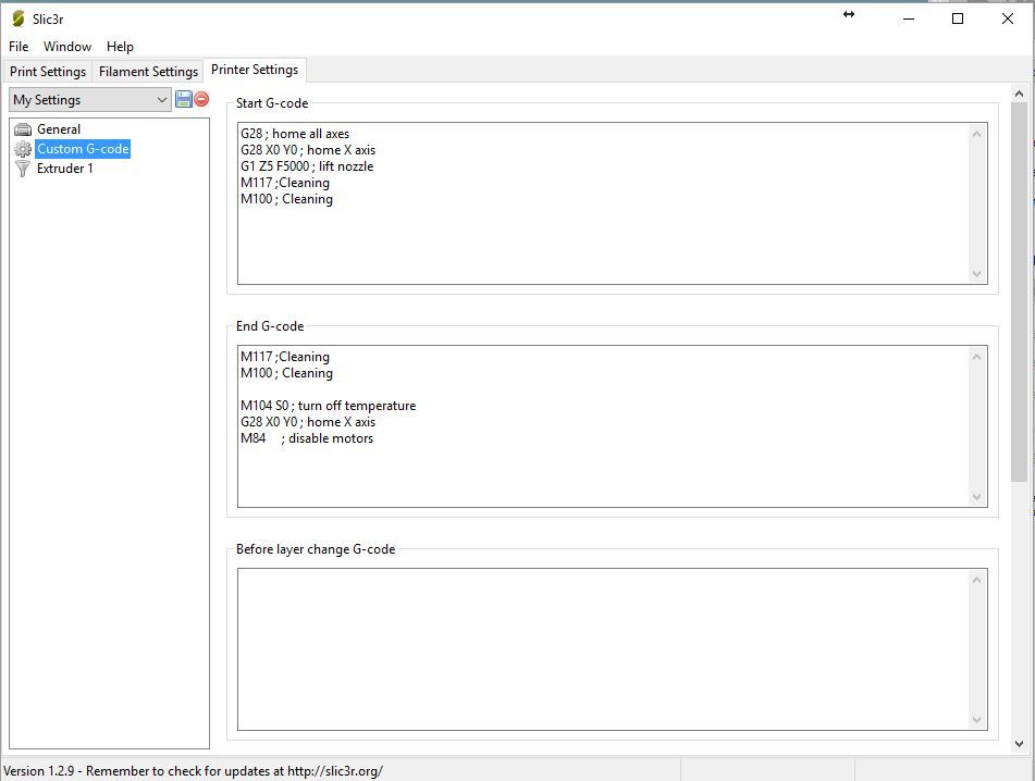

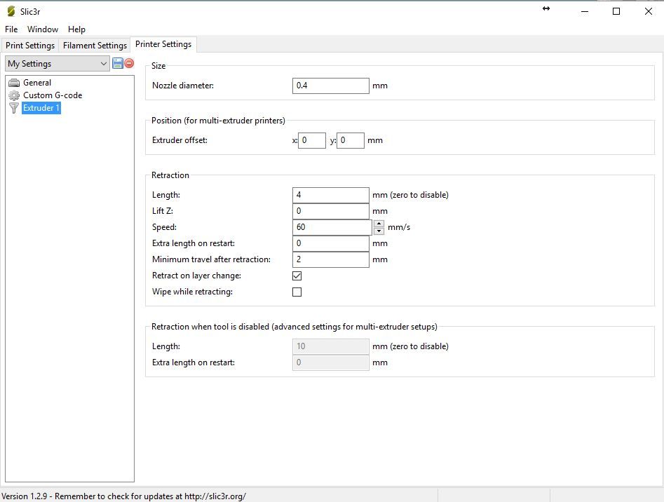

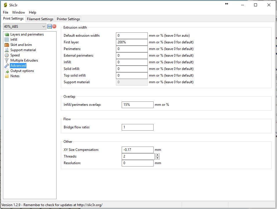

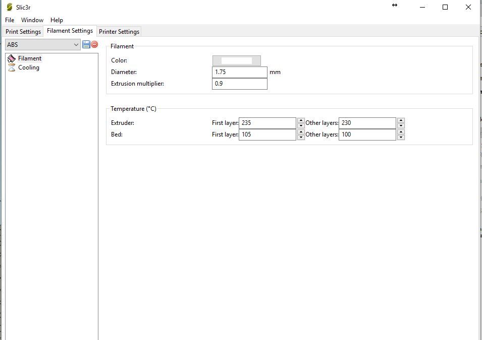

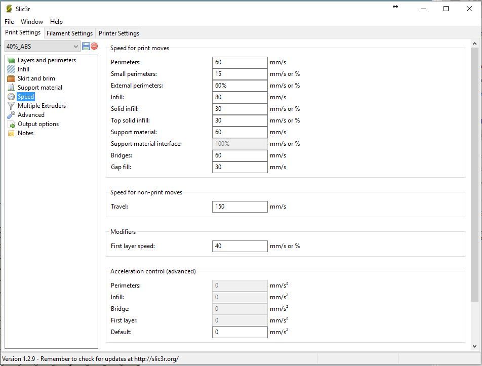

make Posté(e) Février 11, 2016 Partager Posté(e) Février 11, 2016 Bonjour, Voici ce que j'ai comme réglage pour 'ABS avec repetier j'espere que cela vous aidera Lien vers le commentaire Partager sur d’autres sites More sharing options...

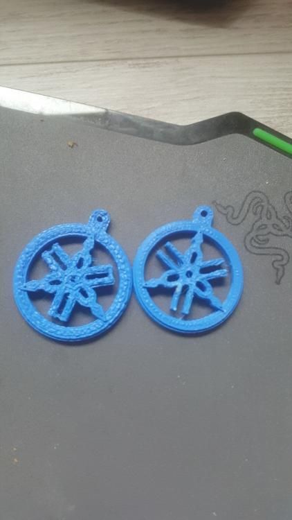

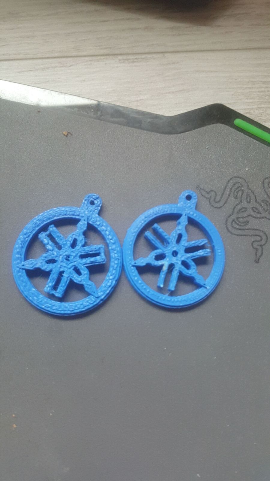

MrMod62 Posté(e) Février 11, 2016 Partager Posté(e) Février 11, 2016 (modifié) Je te remerci, j'essaye sa de suite Test des réglage : Porte Clef de gauche ancien réglage et porte clef de droite, t'es reglages, c'est pas encore sa mais je vais essayé de trouvé merci Modifié (le) Février 11, 2016 par MrMod62 Lien vers le commentaire Partager sur d’autres sites More sharing options...
make Posté(e) Février 11, 2016 Partager Posté(e) Février 11, 2016 bonjour, Effectivement c'est mieux :-) C'est de l'ABS ? Perso je n'ai jamais utilisé du fil de couleur ! Autre question, le fichier config.h du firmware a bien été modifié ? Lien vers le commentaire Partager sur d’autres sites More sharing options...
MrMod62 Posté(e) Février 11, 2016 Partager Posté(e) Février 11, 2016 Oui, c'est de l'ABS proprio (ce qu'il me reste) à finir Il y as était modifié pour 2/3 truc a mettre pour l'imprimante (le bon chiffre de l'imprimante, la langue) Lien vers le commentaire Partager sur d’autres sites More sharing options...
