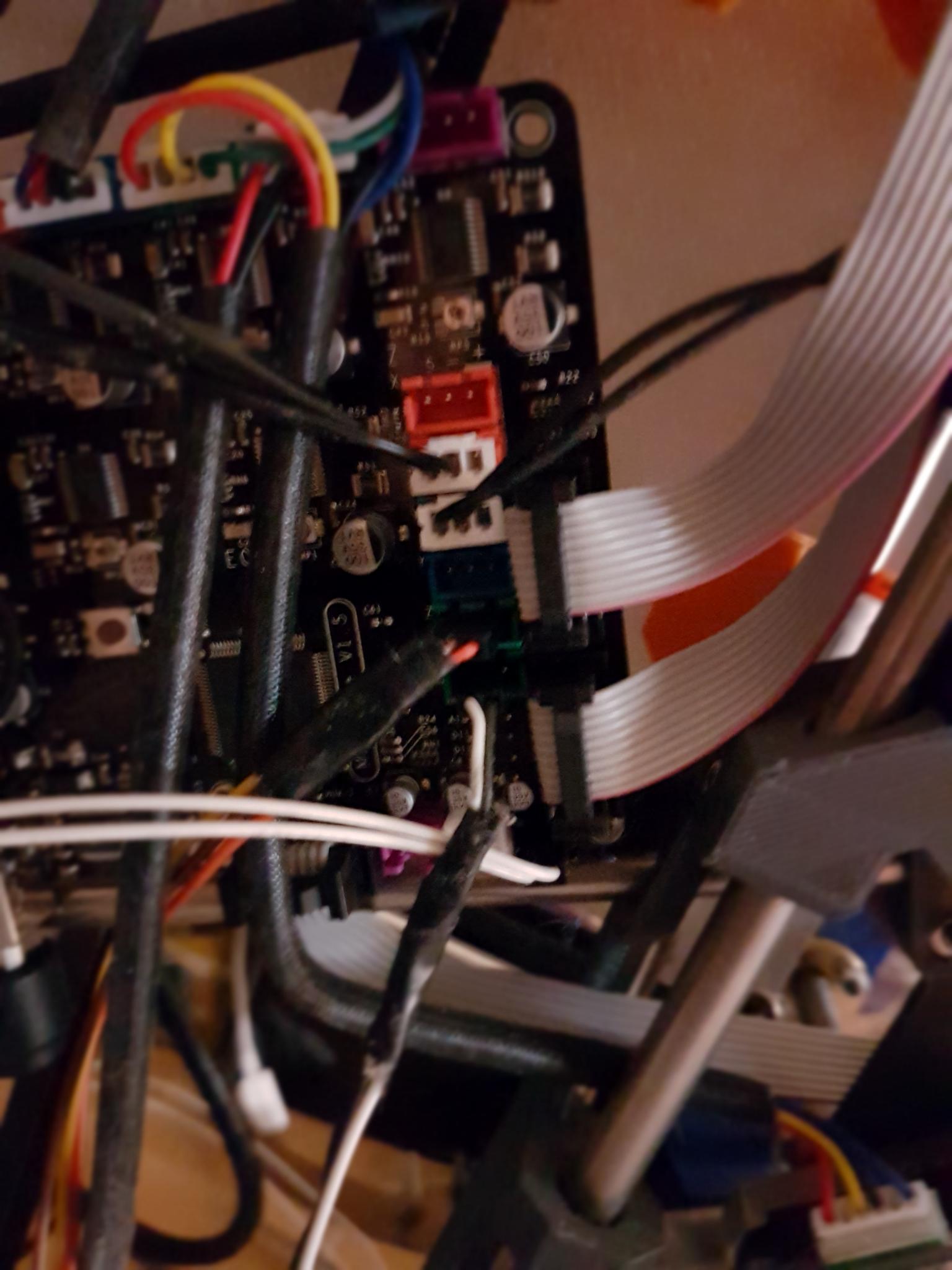

jonathan70 Posté(e) Février 7, 2019 Partager Posté(e) Février 7, 2019 bonjour a tous je m explique j ai fait l acquisition d une discovery deja un peu modifier dont la melzy ne marchais pas donc j ai changer la melzy par une mks base 1.6 en plus j ai rajouté bl touch , plateau chauffant , tige trapéz ,tete spk200 , ecran je lui est injecté le meme marlin que ma discoeasy qui a les memes modif cependant quand je fait un home auto l axe x vien bien en buté l axe y ne vien pas jusqu au bout le z palpe bien est remonte a 10.90 il n y a pas de probleme mecanique je deplace bien tous les axe par contre quand je vais dans deplacé axe la j arrive a piloté les axes pas de probleme j ai essayé pendant un home d appuié sur le endstop x la tete s arrete en x par contre en y rien alors qu il est cablé pareil je pense que je vais changé tous mes fils quesque vous en pensé et mais endstop quand je fait un nivellement du plateau elle se mais en buté x et y est grogne la je seche merci de m aidé Lien vers le commentaire Partager sur d’autres sites More sharing options...

antares91 Posté(e) Février 7, 2019 Partager Posté(e) Février 7, 2019 Comment est cablé ton bltouch ? Lien vers le commentaire Partager sur d’autres sites More sharing options...
jonathan70 Posté(e) Février 7, 2019 Auteur Partager Posté(e) Février 7, 2019 bl touch z- alim blanc et noir z+ jaune vert rouge il marche bien lui il palpe bien se deploye bien retract aussi il joue sont role quand la tete descend il l arrete remonte redescend et remonte je pense soit c est mes cable moteur et endstop quand je prend le multimetre sur les endstop quand j appui sa sonne par contre j ai l impression que l imprimante est perdu donc elle a pas de endstop quand je branche les endstops sur + et - de x min et y max elle s eteint quand je branche sur - et s quand j appui sur le endstop pendant un home sa s arrete pas quand je branche sur + et s pareil j ai essayé les autre sortie pareil meme avec le cablage dagoma donc l un sur x - et l autre sur x+ pareil Lien vers le commentaire Partager sur d’autres sites More sharing options...
antares91 Posté(e) Février 7, 2019 Partager Posté(e) Février 7, 2019 Chez moi avec la MKS V1.5 j'ai : X- Y+ Z+ Jaune Brun rouge Z- Blanc Noir Je ne pense pas que ce soit tes cables moteurs si les deplacements sont correct lorsque tu les demandes depuis l'ecran Lien vers le commentaire Partager sur d’autres sites More sharing options...
jonathan70 Posté(e) Février 8, 2019 Auteur Partager Posté(e) Février 8, 2019 je vais reprendre tous mon cablage depuis le debut est si sa ne va pas je changerai les 2 endstop + les cables moteur par ceux vendu par dagoma Lien vers le commentaire Partager sur d’autres sites More sharing options...
jonathan70 Posté(e) Février 8, 2019 Auteur Partager Posté(e) Février 8, 2019 apres moulte essai j ai l impression quelle sent fous des endstop des fois elle va en butée des fois non malgré n importe quelle marlin j ai essayé 1.1.5 , 1.1.6 bl touch . 1.1.8 . 1.1.9 rien ni fait meme comportement je commence a saturé la j ai commandé 5 cable pour changé tous les cables les endstops sonne bien quand j appui sur la languette Lien vers le commentaire Partager sur d’autres sites More sharing options...
antares91 Posté(e) Février 8, 2019 Partager Posté(e) Février 8, 2019 Peut tu mettre une photo de tes cables et prises endstop ? Lien vers le commentaire Partager sur d’autres sites More sharing options...
jonathan70 Posté(e) Février 9, 2019 Auteur Partager Posté(e) Février 9, 2019 merci de m avoir eclairé sur les endstops j ai demonté sur ma discoeasy fonctionnel il ne sont pas cablé pareil sur disco fonctionnel les 2 pattes du bout sur la disco non fonctionnel la patte du milieu et une du bout cote languette je vais resoudé sa dimanche est ferai des essai je poste aussi le marlin que j utilise si vous voyez des incoherences faite moi signe Marlin 1.1.9 DE200 SPK200 v2 BL-AVC.rar Lien vers le commentaire Partager sur d’autres sites More sharing options...
antares91 Posté(e) Février 9, 2019 Partager Posté(e) Février 9, 2019 Hello, Je te confirme que le branchements des enstops est bien sur les deux pattes du bout ! Lien vers le commentaire Partager sur d’autres sites More sharing options...
