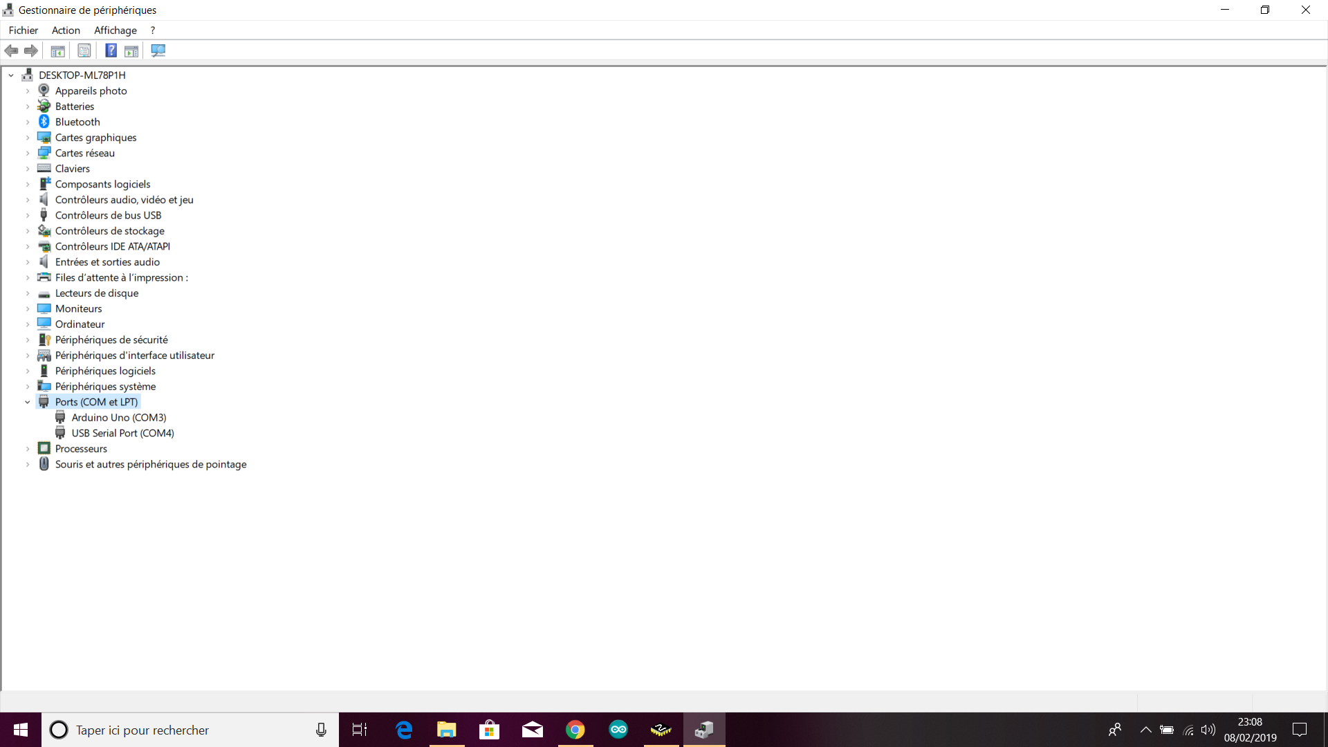

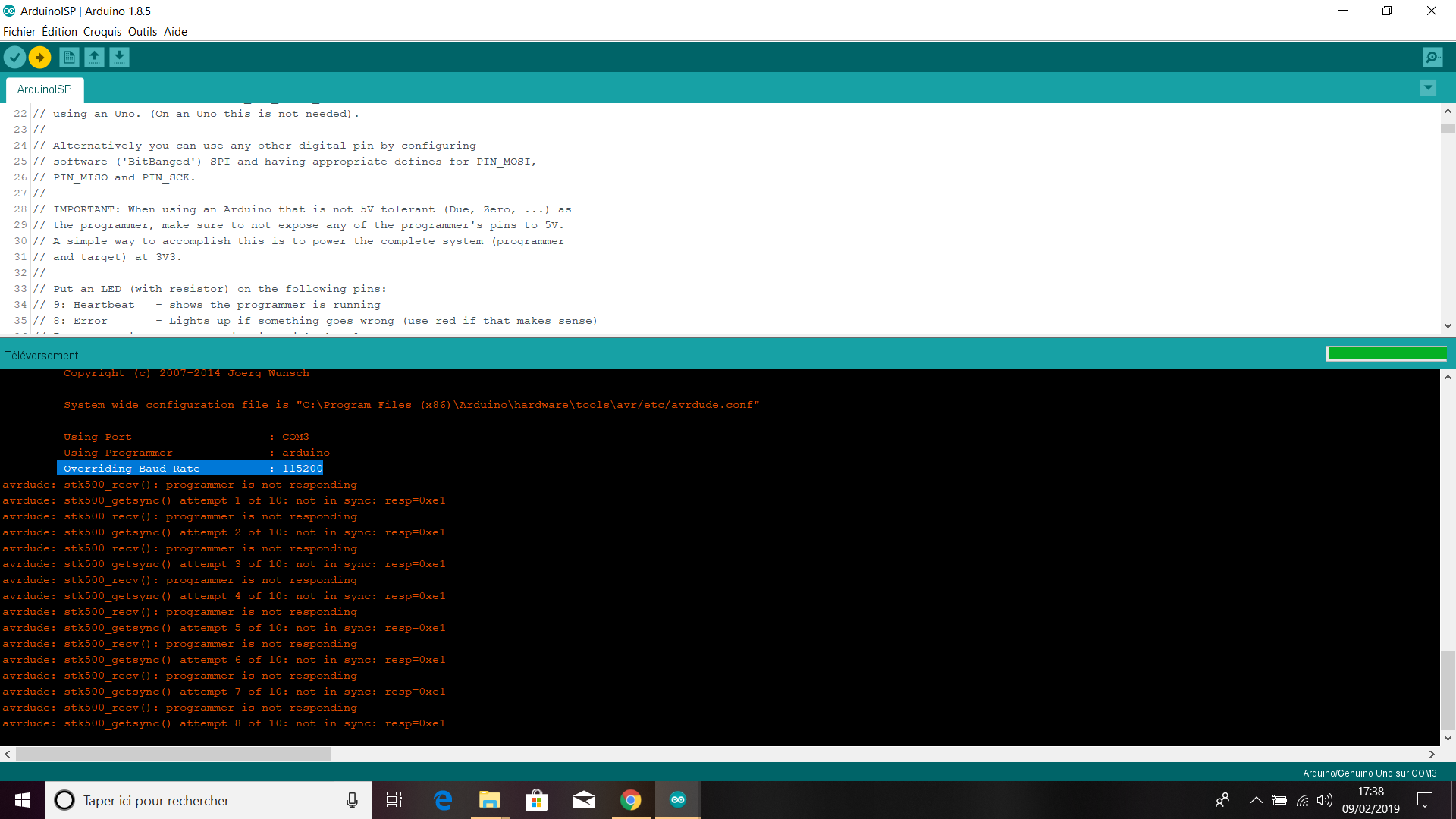

ethan70 Posté(e) Février 8, 2019 Partager Posté(e) Février 8, 2019 Bonjour Voila je suis nouveau je sais pas si je peux poster ici si ce n est pas le cas je suis désolé. Je possède une CR-10, j'ai une carte arduino uno r3 mais je n arrive pas téléverser dessus Ma carte arduino est reconnu par le pc ainsi que ma carte mere; je ne comprends pas merci pour votre aide et votre temps si vous avez besoin d autres informations des photos etc n'hesitez pas Lien vers le commentaire Partager sur d’autres sites More sharing options...

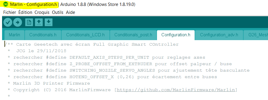

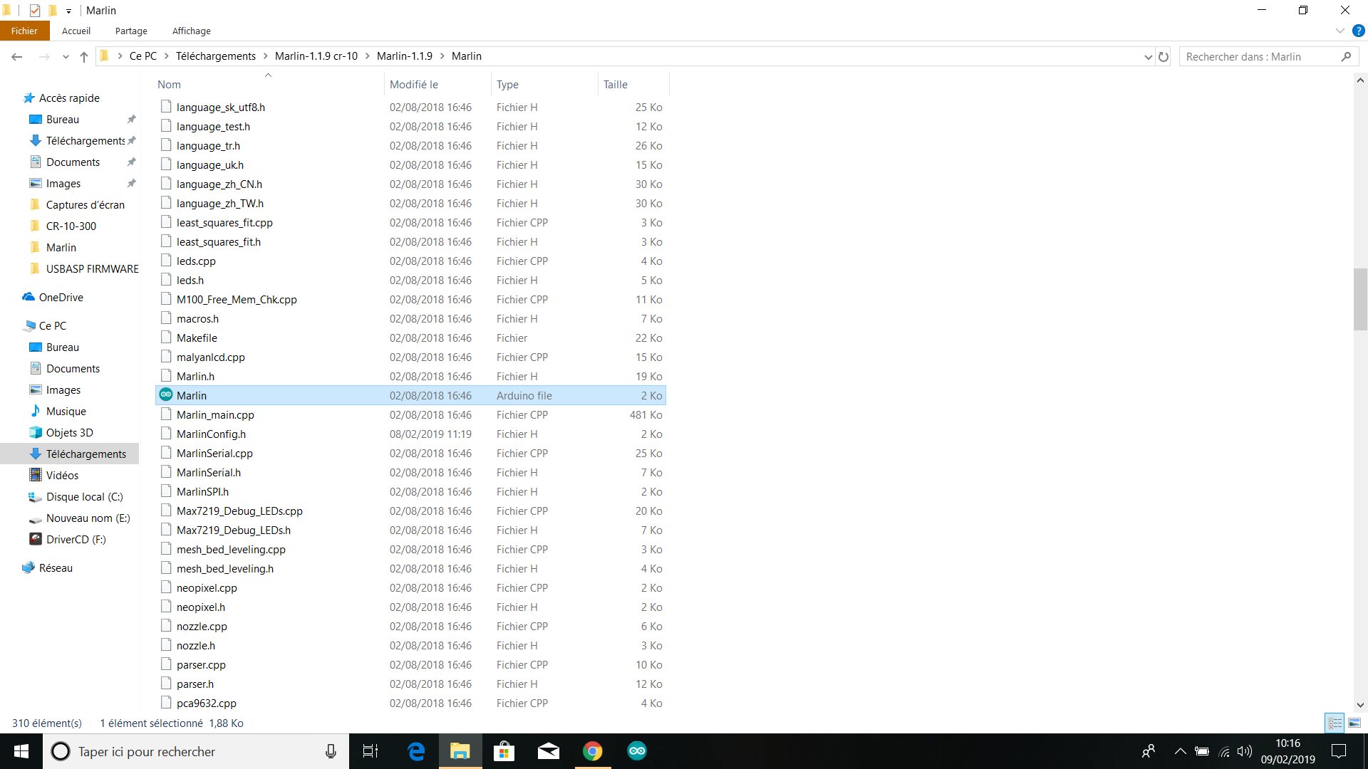

Jean-Claude Garnier Posté(e) Février 9, 2019 Partager Posté(e) Février 9, 2019 (modifié) Hello @ethan70 Tout a l'air d'être OK pourtant.... Mais dans ta copie d'écran on ne voit pas bien quel est le projet que tu tentes de téléverser. Es-tu bien parti d'un "Marlin.ino" que tu aurais préalablement lancé pour en éditer les dépendances ? Pardon ça paraît évident mais on ne sait jamais de quel niveau de connaissance partent les interlocuteurs.... Modifié (le) Février 9, 2019 par Jean-Claude Garnier Lien vers le commentaire Partager sur d’autres sites More sharing options...

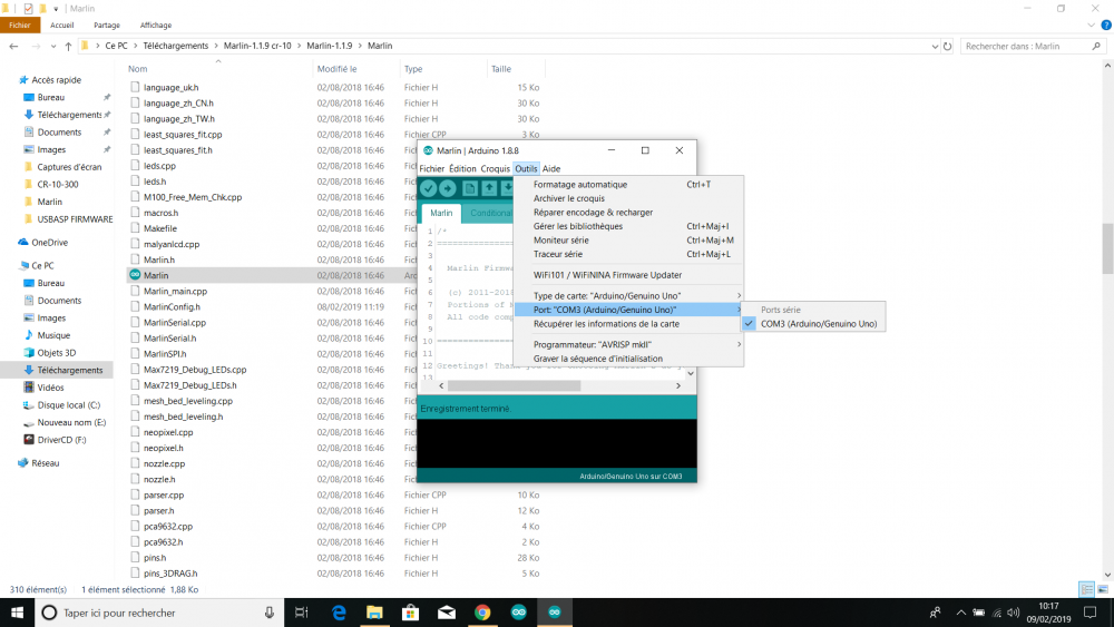

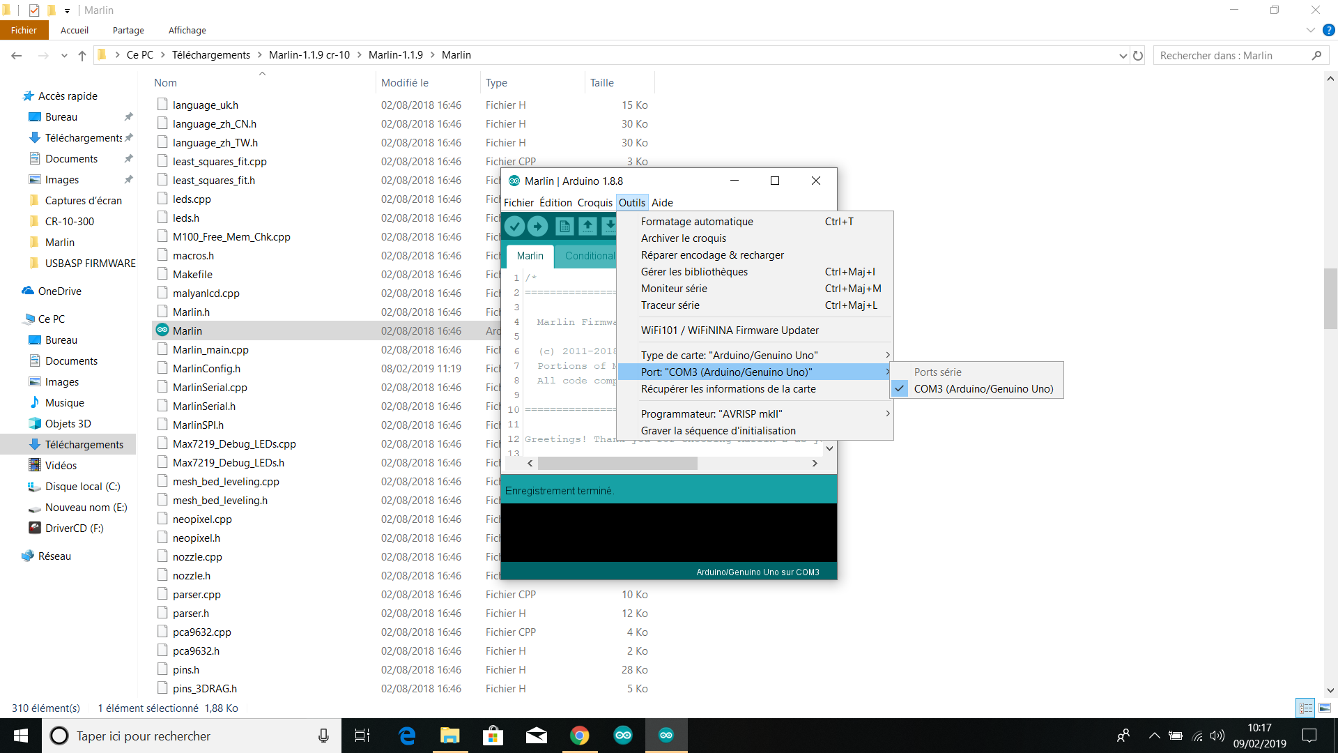

trotro Posté(e) Février 9, 2019 Partager Posté(e) Février 9, 2019 (modifié) Salut, as-tu bien configuré ta carte Uno R3 dans Arduino IE, --> Tools --> Board et Port, si oui fait un essais --> File --> Exemples --> 01.Basics --> Blink Upload (téléverse), attend que le téléversement soit terminé, une LED de la carte doit clignoter. Modifié (le) Février 9, 2019 par trotro Lien vers le commentaire Partager sur d’autres sites More sharing options...

Jean-Claude Garnier Posté(e) Février 9, 2019 Partager Posté(e) Février 9, 2019 Ouaip je disais ça, plus haut, pasque quand on ouvre un projet Arduino l'entête ressemble plutôt à ça : ... qu'à ça : Lien vers le commentaire Partager sur d’autres sites More sharing options...

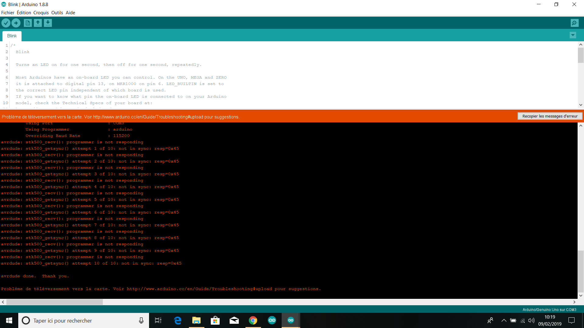

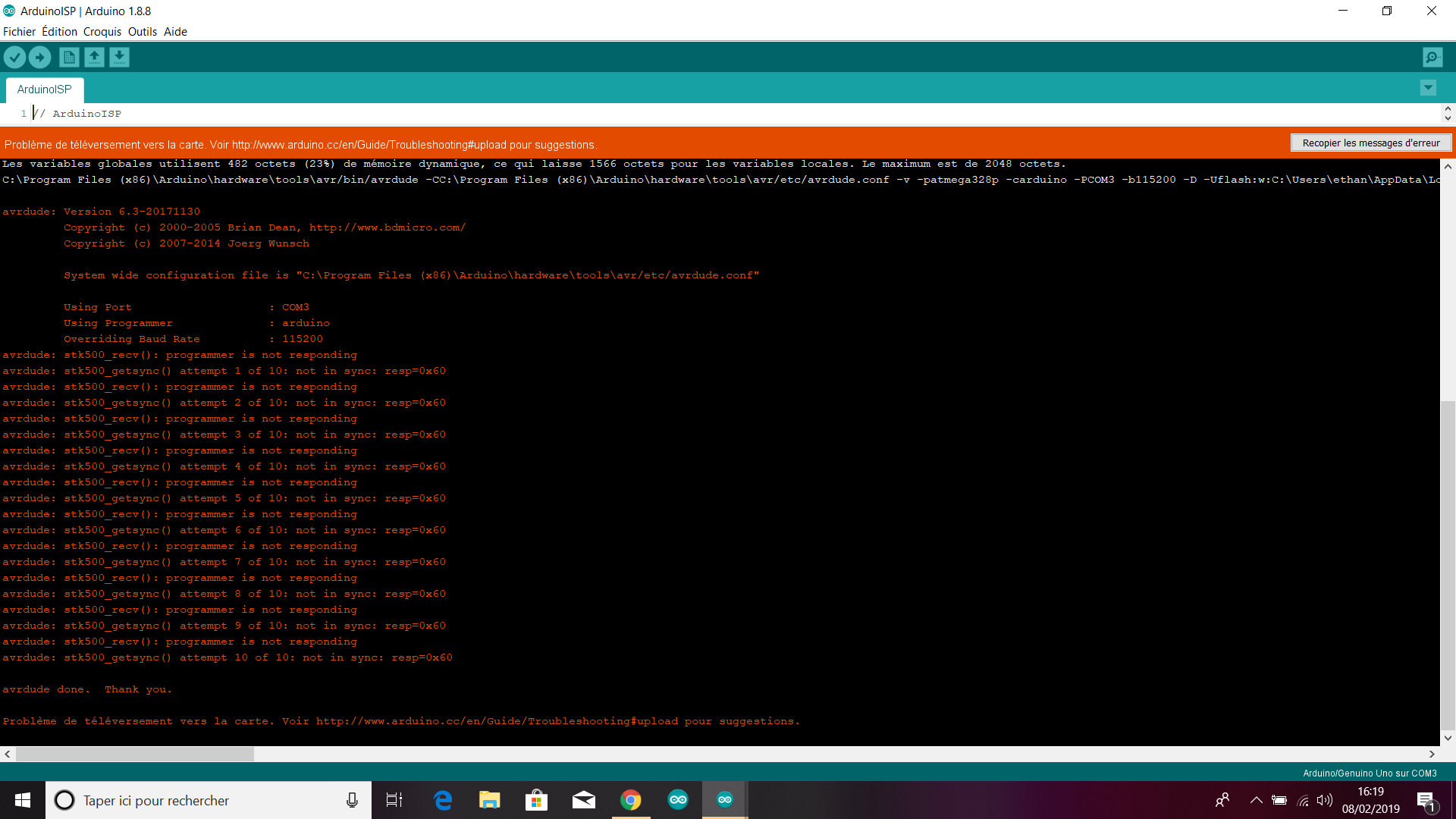

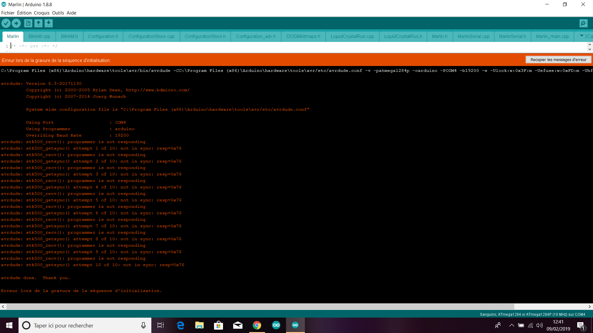

ethan70 Posté(e) Février 9, 2019 Auteur Partager Posté(e) Février 9, 2019 Bonjour Je possède une CR-10, j'ai une carte arduino uno r3 mais je n arrive pas téléverser dessus Ma carte arduino est reconnu par le pc ainsi que ma carte mère; je ne comprends pas merci pour votre aide et votre temps si vous avez besoin d autres informations des photos etc n'hesitez pas . j'ai rajouter des photos Je ne peux pas telverser de bootloader ni le fichier marlin pour la cr10 Lien vers le commentaire Partager sur d’autres sites More sharing options...

ethan70 Posté(e) Février 9, 2019 Auteur Partager Posté(e) Février 9, 2019 lors du téléversement j'ai la led rx qui clignote 3 fois au démarrage du téléversement et après a chaque tentative du téléversement Lien vers le commentaire Partager sur d’autres sites More sharing options...

yopla31 Posté(e) Février 9, 2019 Partager Posté(e) Février 9, 2019 En relisant la procédure de cr10.fr, je me souviens du jumper USB/VREG à changer, tu ne l'as pas oublié ? Lien vers le commentaire Partager sur d’autres sites More sharing options...
yopla31 Posté(e) Février 9, 2019 Partager Posté(e) Février 9, 2019 (modifié) Ce que je ne comprends pas, c'est que tu flashes un bootloader avec l'ARDUINO, mais ensuite pour flasher ton firmware Marlin, tu n'as plus besoin de l'Arduino ! Le problème avec les Melzi des CR-10, c'est qu'il n'ont pas le bootloader nécessaire au flashage. Mais une fois que le bootloader est flashé dans l'eeprom de la Melzi, c'est l'étape 3, tu débranches tout, tu remets son jumper USB/VREG, et tu flashes directe avec ton PC (ou Octoprint, plus facilement), ton Arduino n'est plus nécessaire. Il faut juste choisir le fichier intégrant le bootloader (Marlin.ino.with_bootloader.mega.hex) entre les 2 fichiers .hex produits par la compilation à chaque flashage. Modifié (le) Février 9, 2019 par yopla31 Lien vers le commentaire Partager sur d’autres sites More sharing options...
ethan70 Posté(e) Février 9, 2019 Auteur Partager Posté(e) Février 9, 2019 j ai la carte v1 ya pas de jumper Lien vers le commentaire Partager sur d’autres sites More sharing options...
yopla31 Posté(e) Février 9, 2019 Partager Posté(e) Février 9, 2019 ? Je ne sais pas si c'est auto quand il n'y a pas ce jumper, mais ce que je voulais t'indiquer c'est que tu flashes à l'aide de l'Arduino un boot loader dans ta Melzi, et une fois effectué, tu n'as plus besoin de l'Arduino. dans les écrans que tu présentes, je ne sais pas trop si tu essaies de flasher Marlin avec l'Arduino encore brancher ?? Lien vers le commentaire Partager sur d’autres sites More sharing options...
ethan70 Posté(e) Février 9, 2019 Auteur Partager Posté(e) Février 9, 2019 oui mais comme indique dessus l arduino ne reagit pas mm en usb sachant les carte sont reconnu Lien vers le commentaire Partager sur d’autres sites More sharing options...
yopla31 Posté(e) Février 9, 2019 Partager Posté(e) Février 9, 2019 Si tu veux de l'aide, il faut que tu t'efforces d'être le plus claire possible A quelle étape exactement, en est-tu, dans la procédure de cr10.fr ? Lien vers le commentaire Partager sur d’autres sites More sharing options...
ethan70 Posté(e) Février 9, 2019 Auteur Partager Posté(e) Février 9, 2019 je n arrive pas a téléverser que CE soit en usb ou avec arduino les photos parle d elle même Lien vers le commentaire Partager sur d’autres sites More sharing options...
ethan70 Posté(e) Février 9, 2019 Auteur Partager Posté(e) Février 9, 2019 je ne sas pas si les cartes sont hs carte mere ou arduino si cest les port com de mon pc Lien vers le commentaire Partager sur d’autres sites More sharing options...
ethan70 Posté(e) Février 9, 2019 Auteur Partager Posté(e) Février 9, 2019 je me suis aidé avec cette vidéo Lien vers le commentaire Partager sur d’autres sites More sharing options...
ethan70 Posté(e) Février 9, 2019 Auteur Partager Posté(e) Février 9, 2019 bon je reviens j ai essayer sur un autre ordi rien ne change Le probleme ne viendrait pas baudrate 115200 au lieu de 250000? Lien vers le commentaire Partager sur d’autres sites More sharing options...
