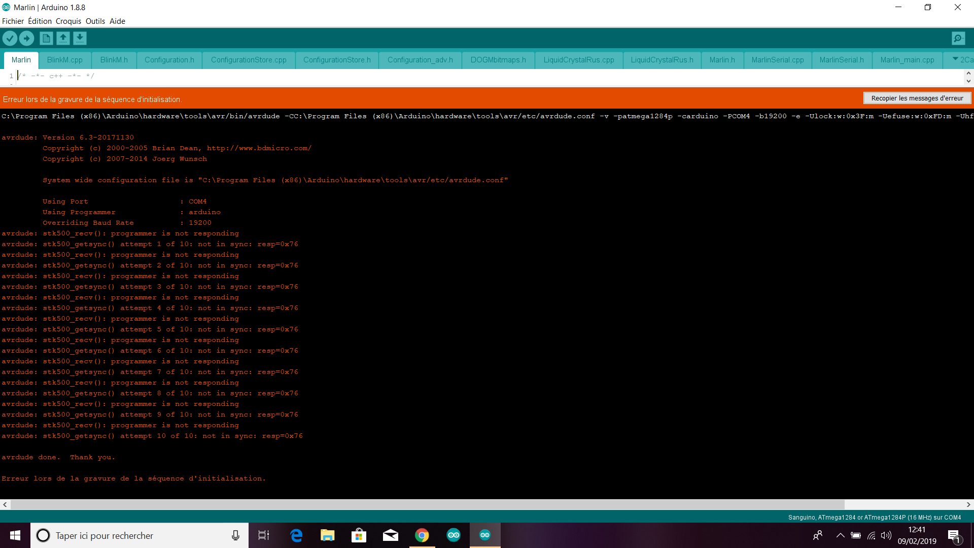

LOLO710 Posté(e) Février 18, 2019 Partager Posté(e) Février 18, 2019 Bonsoir @Ethan, drôle de problème que tu as! j'ai bien lu ton post. Première question dans le processus du flashage, Étape 1 programmé le arduino uno est ce que le téléversement c'est effectué correctement? En regardant tes captures d'écran Regarde un peu ici https://forum.arduino.cc/index.php?topic=598222.0 Lien vers le commentaire Partager sur d’autres sites More sharing options...
ethan70 Posté(e) Février 19, 2019 Auteur Partager Posté(e) Février 19, 2019 Il y a 12 heures, LOLO710 a dit : Bonsoir @Ethan, drôle de problème que tu as! j'ai bien lu ton post. Première question dans le processus du flashage, Étape 1 programmé le arduino uno est ce que le téléversement c'est effectué correctement? En regardant tes captures d'écran Regarde un peu ici https://forum.arduino.cc/index.php?topic=598222.0 Bonjour et merci oui le processus se passe bien cordialement c est a partir du bootloader cordialement Lien vers le commentaire Partager sur d’autres sites More sharing options...
fran6p Posté(e) Février 19, 2019 Partager Posté(e) Février 19, 2019 Pas le courage de relire le topic en entier. Le chargeur de démarrage est-il installé ou pas? Dans la section "outils" c'est bien dans la ligne Programmeur, Arduino as ISP qui est sélectionné et pas ArduinoISP comme indiqué ici. Si c'est le cas, je ne comprends pas pourquoi ça ne fonctionne pas (hormis une erreur de câblage mais il n'y que six (6) fils à câbler). Pour installer un bootloader, sur mes cartes Arduino j'utilise généralement des clés USBAVR/ISP via avrdude. Lien vers le commentaire Partager sur d’autres sites More sharing options...
ethan70 Posté(e) Février 19, 2019 Auteur Partager Posté(e) Février 19, 2019 Il y a 8 heures, fran6p a dit : Pas le courage de relire le topic en entier. Le chargeur de démarrage est-il installé ou pas? Dans la section "outils" c'est bien dans la ligne Programmeur, Arduino as ISP qui est sélectionné et pas ArduinoISP comme indiqué ici. Si c'est le cas, je ne comprends pas pourquoi ça ne fonctionne pas (hormis une erreur de câblage mais il n'y que six (6) fils à câbler). Pour installer un bootloader, sur mes cartes Arduino j'utilise généralement des clés USBAVR/ISP via avrdude. ouic est bien celui la cordialement Lien vers le commentaire Partager sur d’autres sites More sharing options...
fran6p Posté(e) Février 20, 2019 Partager Posté(e) Février 20, 2019 As-tu essayé avec un autre câble USB ? Lien vers le commentaire Partager sur d’autres sites More sharing options...
ethan70 Posté(e) Février 20, 2019 Auteur Partager Posté(e) Février 20, 2019 Il y a 2 heures, fran6p a dit : As-tu essayé avec un autre câble USB ? oui Lien vers le commentaire Partager sur d’autres sites More sharing options...
ethan70 Posté(e) Février 25, 2019 Auteur Partager Posté(e) Février 25, 2019 N ayant pas trouver de solution je pense changer de carte mere a part la carte mere cr 10 d origine que me conseiller vous merci Lien vers le commentaire Partager sur d’autres sites More sharing options...
fran6p Posté(e) Février 25, 2019 Partager Posté(e) Février 25, 2019 Il y a 5 heures, ethan70 a dit : que me conseiller vous Çà dépend de ton budget. Soit des cartes avec des processeurs 32 bits (Smoothieboard, MKS Sbase, MKS Sgen, Duet...) qui pour la plupart fonctionnent avec des firmwares autres que Marlin. Soit les cartes en 8 bits (GT2560, MKS Gen, MKS GenL, Ramps, Creality...). Si tu veux faire simple, sans trop t'embêter tu peux partir sur une Creality V2.1 qui inclura déjà le bon firmware et un chargeur de démarrage te permettant de flasher ton propre firmware. Lien vers le commentaire Partager sur d’autres sites More sharing options...

xirox Posté(e) Mars 1, 2019 Partager Posté(e) Mars 1, 2019 Le 26/02/2019 at 11:19, fran6p a dit : le mieux serait que tu prennes une Creality v2.1 Je confirme tres bonne carte Au dessus tu les cartes 32Bits Ou une 8Bits MKS Gen L avec les drivers démontable sait un avantage par rapport a la Creality v2.1 meme si elle reste un bonne carte... creality v2.1 Lien vers le commentaire Partager sur d’autres sites More sharing options...
