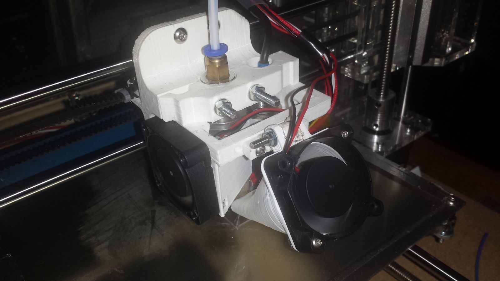

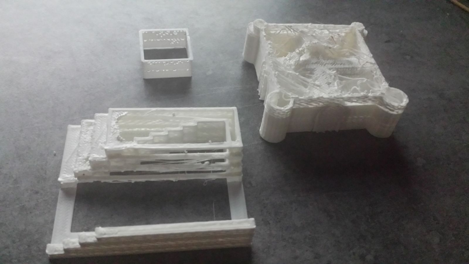

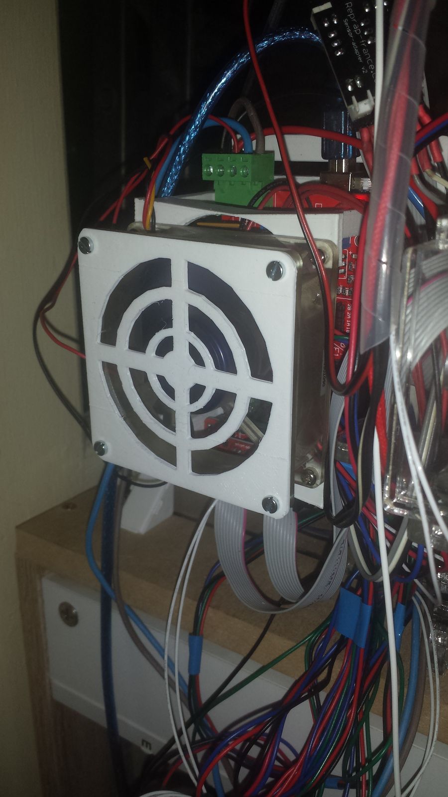

garcmi Posté(e) Février 7, 2016 Partager Posté(e) Février 7, 2016 Bonjour, je suis confronté à une impression en dentelle. Voici les photos Stepper changé et calibré, Step/réglé, ventilation OK (voir photos), buse nettoyée, pas de blocage fil, alim ok. j'ai du mal à trouver la cause. Si quelqu'un a une idée ? Lien vers le commentaire Partager sur d’autres sites More sharing options...
pasck03 Posté(e) Février 8, 2016 Partager Posté(e) Février 8, 2016 Bonjour Garcmi, Tu imprime avec quoi ? Quelle température et qu'elle vitesse ? Ton entraîneur fait-il du bruit lors de l'impression ? Envoyé de mon RAINBOW en utilisant Tapatalk Lien vers le commentaire Partager sur d’autres sites More sharing options...
garcmi Posté(e) Février 8, 2016 Auteur Partager Posté(e) Février 8, 2016 Salut, PLA etech 205° (essais à 195 jusqu’à 200 idem), 40 et 60mm/s, Pas de bruits, essais flow 90 à 110%. Impression en 0.2 et 0.1 idem. J'ai fais un test avec 120% de flow et ça a l'air mieux mais j'ai pas eu le temps de faire plusieurs tests. Lien vers le commentaire Partager sur d’autres sites More sharing options...
Motard Geek Posté(e) Février 8, 2016 Partager Posté(e) Février 8, 2016 T'as fait un test d'extrusion ? On dirait vraiment que ça extrude pas assez... Lien vers le commentaire Partager sur d’autres sites More sharing options...
garcmi Posté(e) Février 8, 2016 Auteur Partager Posté(e) Février 8, 2016 Oui, j'ai fait un test, 100mm pour 100 demandé. Je me demande si ma buse a le bon diamètre ou si elle ne s'est pas un peu écrasée. Petite question bête, est ce normal que le fil ne se déplace pas à la même vitesse que la rotation de la vis de l'extrudeur ? A vide, pas de soucis mais en impression, ça patine (quelques claquement en 1ere couche mais normal, je suis très bas). Lien vers le commentaire Partager sur d’autres sites More sharing options...
Motard Geek Posté(e) Février 8, 2016 Partager Posté(e) Février 8, 2016 Il y a 2 heures, garcmi a dit : je suis très bas Trop bas ? Dans le doute monte un peu ta buse. Lien vers le commentaire Partager sur d’autres sites More sharing options...
garcmi Posté(e) Février 8, 2016 Auteur Partager Posté(e) Février 8, 2016 c'est fait, nettoyage de buse complet, test en cours (j'aime bien écraser un peu mes 1eres couches) Lien vers le commentaire Partager sur d’autres sites More sharing options...
garcmi Posté(e) Février 8, 2016 Auteur Partager Posté(e) Février 8, 2016 un avis sur cette tete ? http://www.reprap-france.com/produit/1234568292-kit-hexagon-1-75mm Lien vers le commentaire Partager sur d’autres sites More sharing options...
garcmi Posté(e) Février 8, 2016 Auteur Partager Posté(e) Février 8, 2016 (modifié) Bon ben tête HS Ma tête chinoise ne veux plus travailler depuis qu'on veux supprimer les chapeaux chinois Elle bave de partout Quelqu'un peux me donner un avis sur l'hexagon de reprapfrance ? Voir un conseil pour une tête en France (livraison rapide, j'ai pas envie de patienter 4 semaines) Merci Modifié (le) Février 8, 2016 par garcmi Lien vers le commentaire Partager sur d’autres sites More sharing options...
