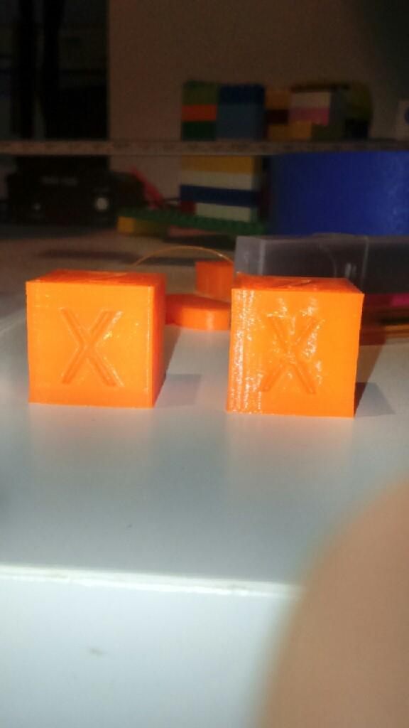

Magnatdebon Posté(e) Février 10, 2019 Partager Posté(e) Février 10, 2019 Bonjour a tous , Souhaitant avoir le menu Step / mm , j'ai flashé la CM de l'anet A8 de mon fils avec Marlin 1.1.9 utilisant les fichiers de configuration provenant de la vidéo : Sans faire aucune modification sur l'imprimante et en réimprimant le cube , je m’aperçois que celui imprime avec la nouvelle version du firmware est "dégueulasse ". Voir le X par exemple Sur la photo ci jointe le cube de gauche avec le firmware d'origine de l'imprimante et à droite le nouveau.. Le fichier stl envoyé à l'imprimante est le même ... Quelqu'un peut il m'aider svp ? avant que je ne me fasse pourrir par mon fils ? Dois je remettre le firmware d'origine ? Merci sincèrement pour votre aide Jérôme Lien vers le commentaire Partager sur d’autres sites More sharing options...
medmed Posté(e) Février 10, 2019 Partager Posté(e) Février 10, 2019 Essaies restaurer défaut, puis initialiser eeprom. Lien vers le commentaire Partager sur d’autres sites More sharing options...
tomg778 Posté(e) Février 10, 2019 Partager Posté(e) Février 10, 2019 remettre le firmware d'origine ne changera rien, a moins que tu aies sauvegardé dedans tes paramêtres... sinon, ben faut tout recalibrer... Lien vers le commentaire Partager sur d’autres sites More sharing options...

Magnatdebon Posté(e) Février 10, 2019 Auteur Partager Posté(e) Février 10, 2019 Une piste le ventilateur qui permet de refroidir la piece imprimée ne tourne pas ... il faut le lancer à la main Est ce normal ? Nous n'avions pas ce soucis avec le firmware d'originie JM Lien vers le commentaire Partager sur d’autres sites More sharing options...
Maeke Posté(e) Février 10, 2019 Partager Posté(e) Février 10, 2019 (modifié) méfies toi des fichiers de ces vidéos, elles sont prévues pour plusieurs imprimantes différentes et l'anet A8 de l'auteur des vidéos est profondément modifiée, donc il ne vérifie probablement pas la version destinée à l'A8 de base. Recommences à zéro en lisant ce tuto (il faut 7zip pour le décompresser, winzip ne fonctionne pas). Marlin119 sur anet.7z Modifié (le) Février 10, 2019 par Maeke Lien vers le commentaire Partager sur d’autres sites More sharing options...

tomg778 Posté(e) Février 10, 2019 Partager Posté(e) Février 10, 2019 Il y a 5 heures, Magnatdebon a dit : la buse et le bed n'ont pas changés oui, mais les vitesses et débit ont surement changé... Lien vers le commentaire Partager sur d’autres sites More sharing options...
Maeke Posté(e) Février 11, 2019 Partager Posté(e) Février 11, 2019 Par contre juste comme ça au passage, modifier le firmware pour avoir les steps/mm n'est pas conseillé sans une bonne connaissance de la machine. D'autant que repetier (fourni sur la carte sd) permets d'accéder à pas mal de paramètres cachés du firmware d'origine. Lien vers le commentaire Partager sur d’autres sites More sharing options...

medmed Posté(e) Février 11, 2019 Partager Posté(e) Février 11, 2019 Je comprend pas. Tu n'essaies même pas de régler le problème ? Reflasher Marlin On change pas du firmware original vers Marlin sans un minimum d'informations, de préparations et de réglages a faire. J'ai l'impression que tu t'es contenté de changer de firmware. Je suis d'ailleurs étonné que tu n'aie que le problème du ventilo ??? As tu essayé de faire tourner le ventilo directement depuis l’écran de l'imprimante. As tu essayé plusieurs pièces pour voir si le problème se reproduit ? Je te conseil de reflasher un Marlin propre issu directement du fournisseur.. http://marlinfw.org/meta/download/ Lien vers le commentaire Partager sur d’autres sites More sharing options...

windaube Posté(e) Février 11, 2019 Partager Posté(e) Février 11, 2019 http://marlinfw.org/meta/download/ tu prend la 1.1.9, dans le dossier marlin tu aura un dossier "exemple de configuration" ensuite tu va dans "anet > A8" tu prend les deux fichier ( configuration.h et configuration_adv.h ) et tu les met avec tout les autre fichier de marlin, tu remplace les deux fichier d'origine et ca devrai rouler j'ai fait cette opération il y a 2 mois sans soucis par contre attention j'ai la sensation que le firmware d'origine bridai la vitesse de l'imprimante entre 40 et 60mm/s je ne voyais pas vraiment la difference maintenant c'est visible donc attention de ne pas trop dépasser les 50mm/s Lien vers le commentaire Partager sur d’autres sites More sharing options...
Omenfigment Posté(e) Février 11, 2019 Partager Posté(e) Février 11, 2019 (modifié) C bon mon problème est régler il suffit juste pendant l'impression dans le menu température d'augmenter la vitesse du ventilo mais merci pour vos réponses NE PAS CRITIQUER MAGNATDEBON IL SAIT SE QU'IL FAIT MERCI Modifié (le) Février 11, 2019 par Omenfigment Lien vers le commentaire Partager sur d’autres sites More sharing options...
