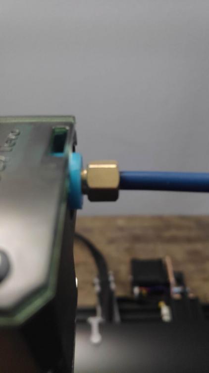

fatlip Posté(e) Mai 18, 2019 Partager Posté(e) Mai 18, 2019 Salut C'est comme même difficile de visser le M6. J'ai mis un coup de taraud mais si on va trop loin, ça casse la pièce. Au final, le raccord en laiton n'est pas visser au fond. Je ferai une photo une fois le tout monté. Fat Lien vers le commentaire Partager sur d’autres sites More sharing options...
fatlip Posté(e) Mai 20, 2019 Partager Posté(e) Mai 20, 2019 Voici la photo, mais ça suffit amplement, sinon, ça casse. Lien vers le commentaire Partager sur d’autres sites More sharing options...

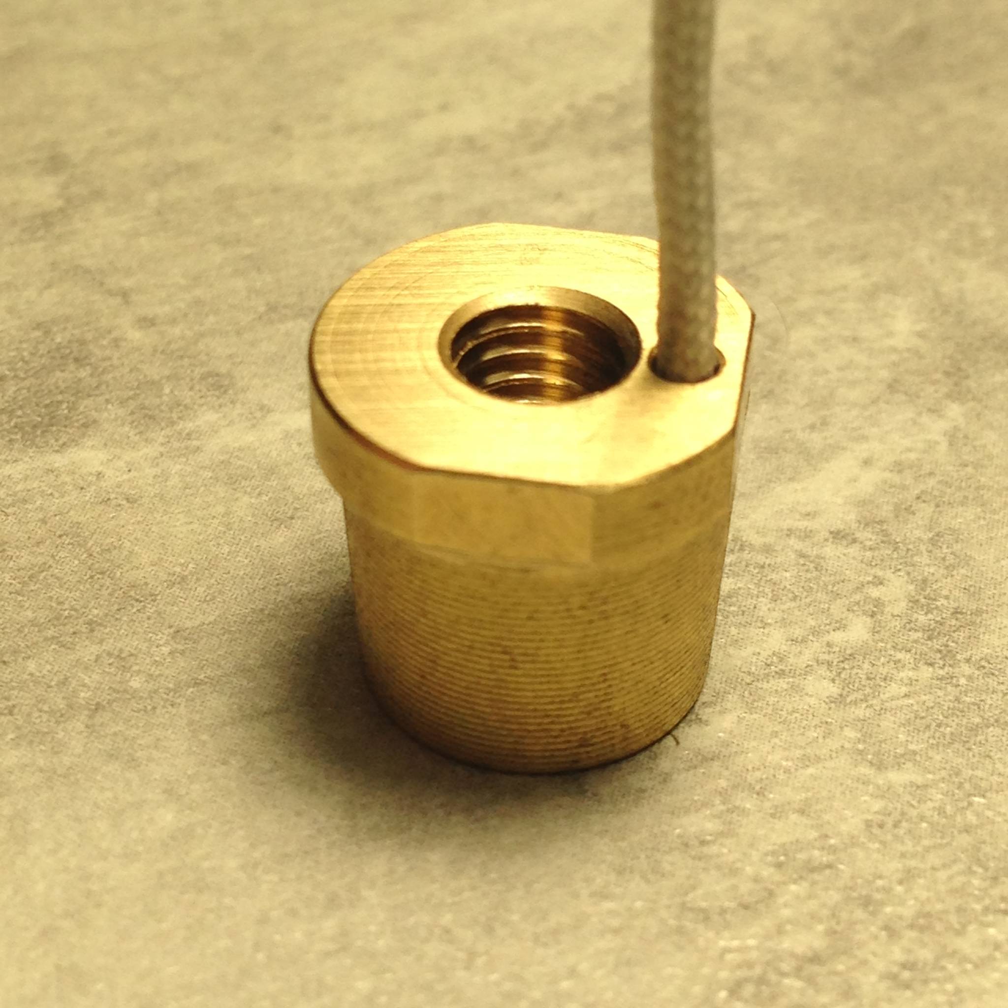

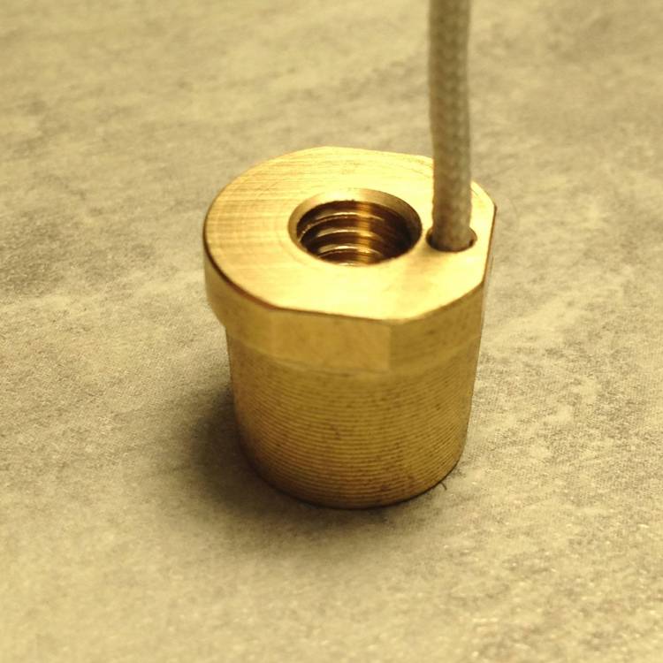

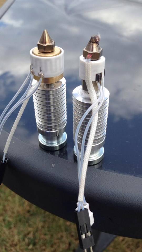

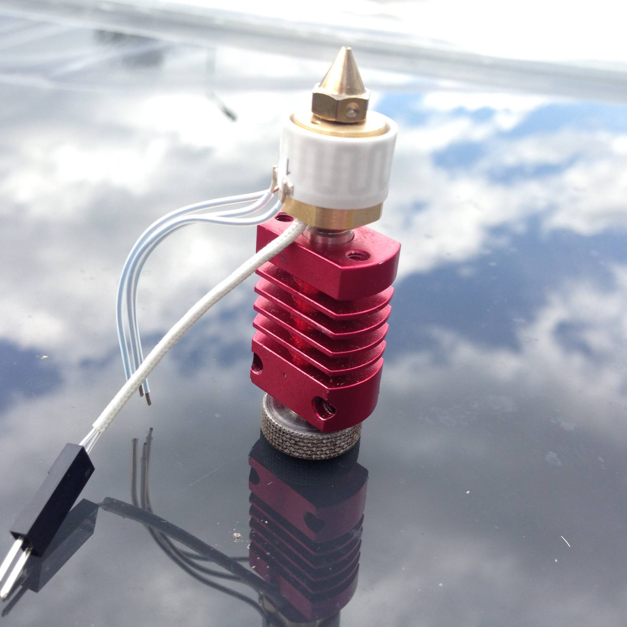

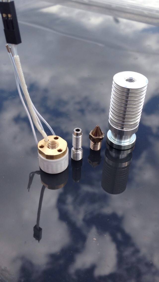

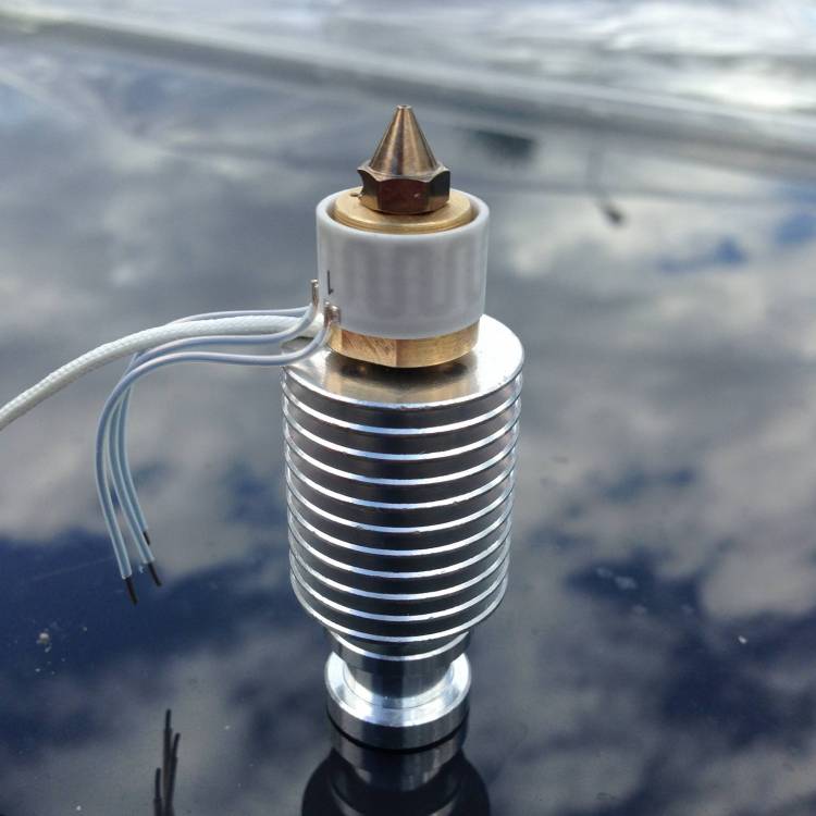

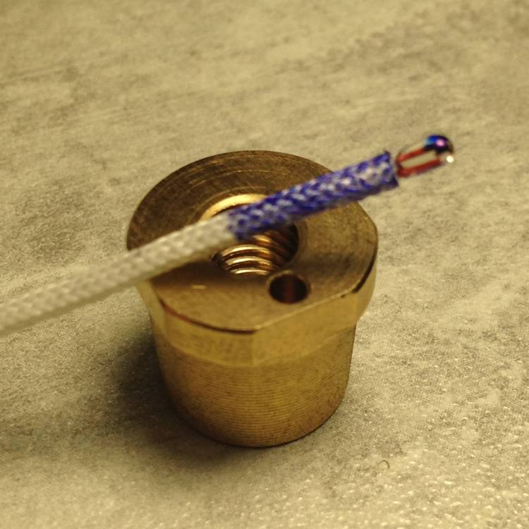

Fourmi Posté(e) Novembre 14, 2019 Auteur Partager Posté(e) Novembre 14, 2019 Salut Pascal, Diamètre du coprs de chauffe augmenté à 12 mm ( 8mm sur la AiO) Corps de chauffe Universel filetée en M6x1 . Double voltage sur la meme bague ( 12 & 24V) Puissance de 60 W Heatbreak Titane de série sur AiO Logement thermistance sur corps de chauffe revu > 13 mm de profondeur Quelques photos de montages différents possible. 2 1 Lien vers le commentaire Partager sur d’autres sites More sharing options...
pascal_lb Posté(e) Novembre 15, 2019 Partager Posté(e) Novembre 15, 2019 Le 14/11/2019 at 08:56, Fourmi a dit : Quelques photos de montages différents possible. effectivement belle bête je suppose qu'elle pourra imprimer à des vitesses supérieures par rapport à la evo ça fait déjà envie, au niveau tarif tu as déjà une idée... Lien vers le commentaire Partager sur d’autres sites More sharing options...

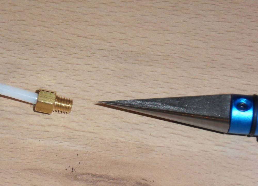

Pascal03 Posté(e) Décembre 1, 2019 Partager Posté(e) Décembre 1, 2019 Juste une petite astuce avec le PTFE : parfois le filament est dur à enfiler (ce n'est pas particulier à ce système, j'avais le même problème avant). Si il ne se présente pas pile en face du trou du PTFE, il bute sur celui-ci. il faut le "cascailler" pour le faire passer tout en maintenant l'extrudeur ouvert, et parfois il faut le ressortir pour le tailler en biseau. Un petit coup d'alésoir pour donner une forme en entonnoir au départ du PTFE, et le tour est joué ! Passer un bout de filament à l'envers (par le magnet, donc) pour chasser les copeaux. Ca pourrait être fait "de série" pour ceux qui n'ont pas d'alésoir sous la main Pascal 1 Lien vers le commentaire Partager sur d’autres sites More sharing options...

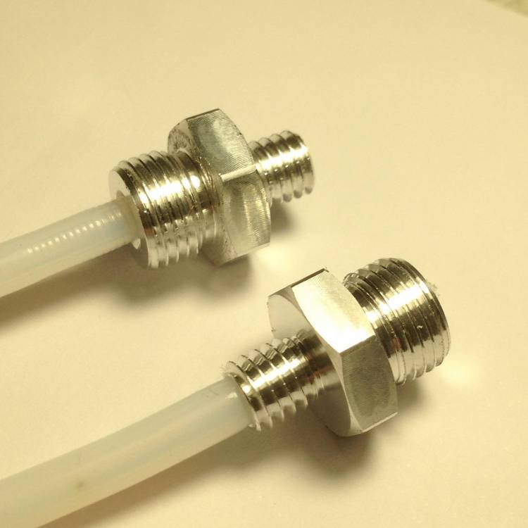

Olivier29 Posté(e) Janvier 2, 2020 Partager Posté(e) Janvier 2, 2020 Bonjour, Je vois qu'il y a une différence de package pour la cr10 et la cr10 pro. Pour la cr10 V2, on peut prendre le standard pour cr10 ou il faut attendre un nouveau package ? Merci Lien vers le commentaire Partager sur d’autres sites More sharing options...
fran6p Posté(e) Janvier 2, 2020 Partager Posté(e) Janvier 2, 2020 il y a une heure, Olivier29 a dit : Pour la cr10 V2, on peut prendre le standard pour cr10 ou il faut attendre un nouveau package ? Le raccord pneumatique sur la tête CR10-V2 est de même dimension que celui des têtes CR10 et CR10S (pas pro !): PC4-01 (PC4-M10) donc normalement inutile d'attendre un nouveau package. Par contre le pneufit côté extrudeur, ne l'ayant pas encore démonté, je ne sais si c'est un PC4-01 ou un PC4-M6. Celui en laiton de hotends.fr @Fourmi est au format M6 (pour l'installer sur des BMG ou Titan, il faut imprimer le STL fourni (ce serait bien que hotends.fr en fasse un en laiton ). Sinon tu peux aussi utiliser le Magnet fit (c'est plus dans l'esprit «bricolage» ). Lien vers le commentaire Partager sur d’autres sites More sharing options...
Fourmi Posté(e) Janvier 3, 2020 Auteur Partager Posté(e) Janvier 3, 2020 Sur la V2 du MagnetMk10, y aura les 2 diamètres inclus, on montera d'un coté ou de l'autre suivant la commande. L'astuce c'est que le client pourra à tout moment monter un extrudeur M6 ou M10 sans de voir racheter un MagnetMK10 ;) l' 1 1 Lien vers le commentaire Partager sur d’autres sites More sharing options...
Fourmi Posté(e) Janvier 3, 2020 Auteur Partager Posté(e) Janvier 3, 2020 Une photo ça parlera mieux ! 1 Lien vers le commentaire Partager sur d’autres sites More sharing options...
fran6p Posté(e) Janvier 4, 2020 Partager Posté(e) Janvier 4, 2020 @Fourmi En un mot : «génial» Disponibilité prévue pour quand ? Et la nouvelle tête avec «ABL» incorporé elle arrive quand ? Lien vers le commentaire Partager sur d’autres sites More sharing options...
