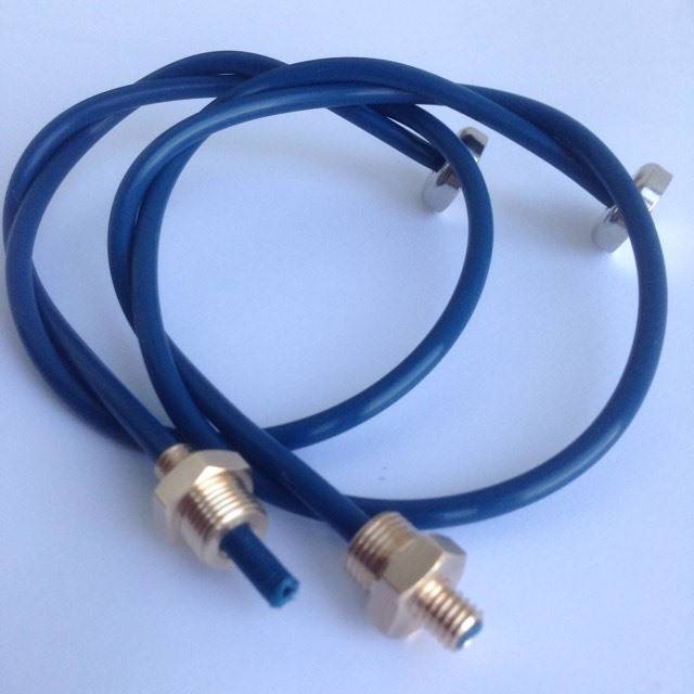

Fourmi Posté(e) Janvier 6, 2020 Auteur Partager Posté(e) Janvier 6, 2020 Salut Oui, j'essayes de respirer un peu ;) Pour le MagnetMK10 V2, ça sera aprés les soldes Sinon pour l'ABL sur la hotend ,je dois tester des trucs pour être sur a 100 % mais ça n'empechera pas la sortie ABL ou pas, j'attends les céramiques !! ++ 1 Lien vers le commentaire Partager sur d’autres sites More sharing options...

Fourmi Posté(e) Mars 17, 2020 Auteur Partager Posté(e) Mars 17, 2020 Bonsoir, oui il s'y monte, i lfaut prendre la version 42 cm, tube Ptfe. Et tu auras la version V2 que j'avais annoncé en janvier ! La modification se situe sur la pièce coté extrudeur, elle a une double filetage (M6 & G1/8), au cas ou tu changerais d'extrudeurs, il faudra juste inverser la pièce pour passer d'un filetage à l'autre. Merci Lien vers le commentaire Partager sur d’autres sites More sharing options...

Manghao Posté(e) Avril 21, 2020 Partager Posté(e) Avril 21, 2020 Bonjour, est-ce que c'est compatible avec une tête e3dv6 ? J'ai un extrudeur titan en attente, j'ai vu que c'était compatible, mais je me pose la question pour un hotend e3dv6. En tout cas le système semble super sympa comparés aux pneufits Lien vers le commentaire Partager sur d’autres sites More sharing options...
pascal_lb Posté(e) Avril 21, 2020 Partager Posté(e) Avril 21, 2020 Il y a 12 heures, Manghao a dit : est-ce que c'est compatible avec une tête e3dv6 ? oui le kit est vendu avec une rondelle (métal) que l'on colle sur le haut de l'E3D après que l'on ai passé un coup de toile émeri (fourni)... Lien vers le commentaire Partager sur d’autres sites More sharing options...
Manghao Posté(e) Avril 22, 2020 Partager Posté(e) Avril 22, 2020 (modifié) Il y a 11 heures, pascal_lb a dit : oui le kit est vendu avec une rondelle (métal) que l'on colle sur le haut de l'E3D après que l'on ai passé un coup de toile émeri (fourni)... Ah d'accord, merci pour le réponse, car en regardent le descriptif je n'avais pas vu cette information. C'est bien pour le magnet mk10, j'ai le magnet fit qui a le papier à poncer Modifié (le) Avril 22, 2020 par Manghao Lien vers le commentaire Partager sur d’autres sites More sharing options...
fran6p Posté(e) Avril 22, 2020 Partager Posté(e) Avril 22, 2020 @Manghao La rondelle métallique à coller sur la collerette du radiateur d'une tête E3D c'est le «Magnet-Fit». Le Magnet MK10 peut être utilisé tel quel si la collerette de la E3D permet le vissage d'un pneufit (dans ce cas on le dévisse puis on visse la base métallique fournie par (hotends.fr) @Fourmi). Tous les radiateurs E3D ne le permettent pas (particulièrement les E3D originales n'utilisent pas de pneufit vissé). Lien vers le commentaire Partager sur d’autres sites More sharing options...

Flo_Fst Posté(e) Décembre 8, 2020 Partager Posté(e) Décembre 8, 2020 Bonjour à tous, J'ai depuis quelques temps déjà le magnet-fit MK10 que j'ai adapté sur ma hotend stock Ender 3, et qui me donne entière satisfaction ! Je viens d'upgrader pour une E3D V6, et souhaiterais l'adapter dessus. J'ai déjà trouvé la rondelle métallique adéquate. 3 options se présentent il me semble : - La plus facile, insérer un bout de PTFE de la bonne longueur dans la hotend et refermer avec l'aimant ; - La plus hasardeuse, ne pas mettre de bout de PTFE, le filament sortant directement de l'aimant et descendant tout seul vers le heatbreak (c'est viable ça?) ; - Faire passer une partie du PTFE à travers le raccord magnétique pour n'avoir au final qu'un seul tenant. Cette dernière option me parait la plus adaptée mais je ne sais pas comment procéder pour "dévisser" le raccord. Je suis preneur de conseils ou d'expérience à ce sujet... Lien vers le commentaire Partager sur d’autres sites More sharing options...
fran6p Posté(e) Décembre 8, 2020 Partager Posté(e) Décembre 8, 2020 (modifié) Il y a 6 heures, Flo_Fst a dit : - La plus facile, insérer un bout de PTFE de la bonne longueur dans la hotend et refermer avec l'aimant ; C'est la meilleure et probablement la seule solution . PTFE coupé à raz de la rondelle collée et dans l'idéal légèrement chanfreiné à l'intérieur. Il y a 6 heures, Flo_Fst a dit : - La plus hasardeuse, ne pas mettre de bout de PTFE, le filament sortant directement de l'aimant et descendant tout seul vers le heatbreak (c'est viable ça?) ; Ça pourrait éventuellement fonctionner avec des filaments «solides» mais j'ai un très gros doute avec du TPU. Ça dépend surtout du type de heatbreak à l'intérieur du radiateur (full metal, bore (PTFE traversant jusqu'à la buse) ou un mix (un morceau de PTFE (dia 3 ext, 2 int) est déjà à l'intérieur). Il y a 6 heures, Flo_Fst a dit : - Faire passer une partie du PTFE à travers le raccord magnétique pour n'avoir au final qu'un seul tenant. Cette dernière option me parait la plus adaptée A mon avis une mauvaise «bonne» idée: le magnet est TRÈS difficile à enlever en tirant simplement dessus. Pour désaccoupler le mien, je suis obligé de retirer le filament et faire glisser le magnet (gauche ou droite) sinon c'est impossible (en remettant le magnet il m'est déjà arrivé de pincer un bout du doigt et franchement ce n'est pas agréable ). En plus réussir à faire ton pas devis sur le PTFE, bon courage. Modifié (le) Décembre 8, 2020 par fran6p 1 Lien vers le commentaire Partager sur d’autres sites More sharing options...
Flo_Fst Posté(e) Décembre 8, 2020 Partager Posté(e) Décembre 8, 2020 il y a une heure, fran6p a dit : C'est la meilleure et probablement la seule solution . PTFE coupé à raz de la rondelle collée et dans l'idéal légèrement chanfreiné à l'intérieur. Ça pourrait éventuellement fonctionner avec des filaments «solides» mais j'ai un très gros doute avec du TPU. Ça dépend surtout du type de heatbreak à l'intérieur du radiateur (full metal, bore (PTFE traversant jusqu'à la buse) ou un mix (un morceau de PTFE (dia 3 ext, 2 int) est déjà à l'intérieur). A mon avis une mauvaise «bonne» idée: le magnet est TRÈS difficile à enlever en tirant simplement dessus. Pour désaccoupler le mien, je suis obligé de retirer le filament et faire glisser le magnet (gauche ou droite) sinon c'est impossible (en remettant le magnet il m'est déjà arrivé de pincer un bout du doigt et franchement ce n'est pas agréable ). En plus réussir à faire ton pas devis sur le PTFE, bon courage. Merci beaucoup pour cette réponse détaillée ! Je vais donc partir sur la première option ! En effet je n'avais pas pensé au retrait de l'aimant pour la dernière... Lien vers le commentaire Partager sur d’autres sites More sharing options...
fran6p Posté(e) Décembre 8, 2020 Partager Posté(e) Décembre 8, 2020 il y a 4 minutes, Flo_Fst a dit : En effet je n'avais pas pensé au retrait de l'aimant pour la dernière... Juste essaie et tu verras Lien vers le commentaire Partager sur d’autres sites More sharing options...
