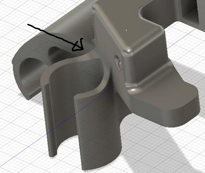

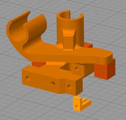

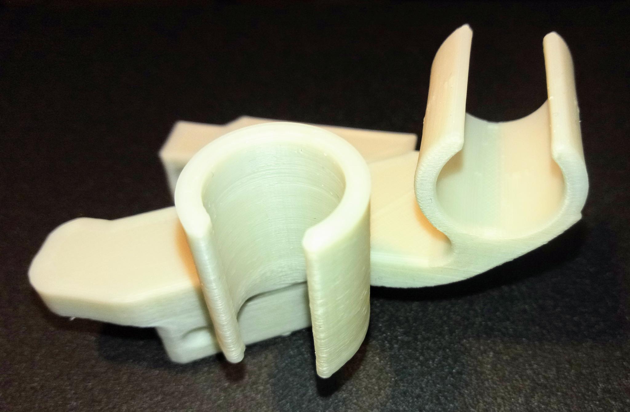

Acidounet Posté(e) Février 11, 2019 Partager Posté(e) Février 11, 2019 Alors parti du constat que le capteur de fin de filament ne fonctionne plus au bout d'un moment, une analyse rapide m'a permis de voir que le filament "usine" le support où passe le fils. La languette du capteur ne tiens plus sur le fils et provoque le problème. Le module fonctionne encore mais la languette n'est plus sur le filament. Autre problème le manque de support des gaines qui alimente l extrudeur, le moteur X et autre. Et pour finir un guide filament pour éviter le contact avec la tige fileté... J ai donc crée une nouvelle amélioration qui prend en compte ces problèmes avec un gros plus : la partie où passe le filament est remplaçable et très rapide à imprimer. Filament conseillé comme d'hab : https://www.filament-abs.fr/produit/filament-pla-3d870/ ou au pire un 3D850 Attention je n ai pas de d'extrudeur en alu et donc je ne sais pas si c est compatible Liens : https://www.thingiverse.com/thing:3420354 une fois monté : Une évolution possible est le remplacement du trou du guide filament par un système sur roulement pour les bobines placées en hauteur. 1 Lien vers le commentaire Partager sur d’autres sites More sharing options...
jipee Posté(e) Février 11, 2019 Partager Posté(e) Février 11, 2019 (modifié) salut tu le positionne comme dessiné ? j'ai un filament en cours de réglage je peut tester avec (prems en like ) edith (et jipee) : c'est bon , j'ai trouvé , pour les supports , faut économiser sur ce coup la , et c'est très bon tuto pour économiser sur les supports d'ailleurs Modifié (le) Février 11, 2019 par jipee 1 Lien vers le commentaire Partager sur d’autres sites More sharing options...

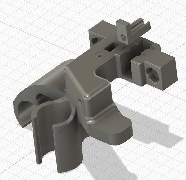

Acidounet Posté(e) Février 11, 2019 Auteur Partager Posté(e) Février 11, 2019 Oui je l ai vu celui ci mais bon j ai du baisser mes dépense "hobbies" j ai pas testé Pour l impression je viens de rajouter un screen, avec support + la petite pièce Lien vers le commentaire Partager sur d’autres sites More sharing options...
jipee Posté(e) Février 11, 2019 Partager Posté(e) Février 11, 2019 c'est ok merci , j'ai positionné pareil et viré 2-3 petits support inutiles par contre j'ai un défaut sur l'axe z sur mon cube a 140mm/s , y a une ligne qui s'est imprimée en décalé , faudra attendre pour le résultat de cette pièce du coup que j'ai réglé le problème en plus ça tombe bien avec le support câble qui tient pas en place , j'allait le refaire Lien vers le commentaire Partager sur d’autres sites More sharing options...

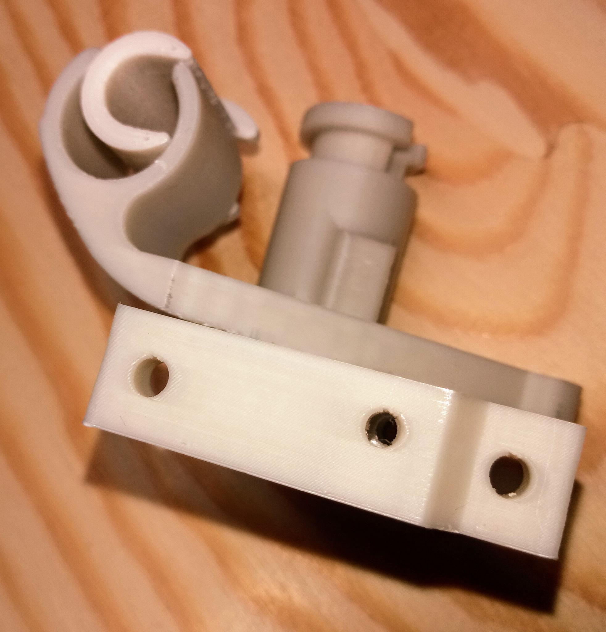

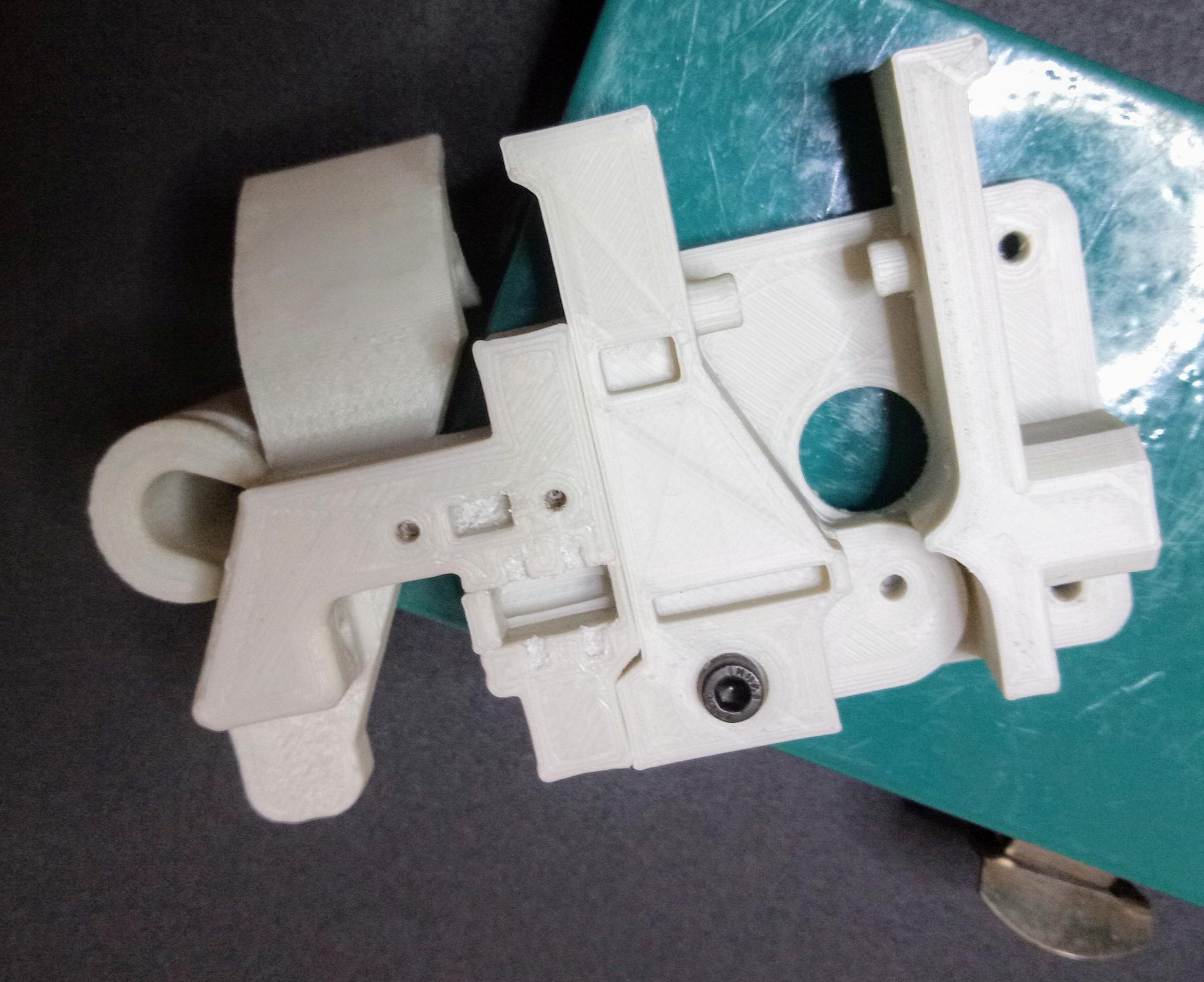

jipee Posté(e) Février 12, 2019 Partager Posté(e) Février 12, 2019 retour sur impression : testé sur les differents elements sans l'avoir monté , ça fonctionne piece imprimée en uDiamond (ATTENTION , filament cher) impression avec colle en 0.1 ; 50% de remplissage ; vitesse 150mm/s ; ventilation 50% ; température 220° ; plateau 50° avec supports (pour éviter le post traitement des petits trous et autres , voir cette vidéo ) post traitement 2 minutes pour moi , j'ai voulu fignoler bonne résistance a la pression sur les parties arrondies , donc mise en place après impression de l'extrudeur (tant qu'a faire ) si je le trouve ! bon travail et merci @Acidounet 1 Lien vers le commentaire Partager sur d’autres sites More sharing options...
Acidounet Posté(e) Février 12, 2019 Auteur Partager Posté(e) Février 12, 2019 Ben tant mieux !!! le montage du capteur n'était pas trop embêtant ? Les trous des 2 vis sont volontairement un peu petit pour le maintient. Du coup tu aurai pu le faire en PLA std ou 870 et ne faire que l insert avec ce filament Enfin merci pour ce retour, celui ci ne lâchera pas a mon avis Lien vers le commentaire Partager sur d’autres sites More sharing options...
jipee Posté(e) Février 12, 2019 Partager Posté(e) Février 12, 2019 non c'est nickel comme ça , les pièces se sont positionnée sans problèmes (et au vu du résultat de mes 1ere impressions avec ce filament , j'avais de sérieux doutes ) sinon a voir pour une version avec les passage de câble plus petit , pour ceux qui ont opté pour les gaine filet en nylon pour les câbles et tant qu'a faire (contact de fin de filament et support de câble + fang de @deamoncracken cours d'impression + extrudeur) en uDiamond j'ai deja fait une version lowcost en 3D870 en cas de pépin il me reste a trouver la partie mobile de l'extrudeur qui me permettra de mettre cette pièce dessus , j'ai pas vu le kit extrudeur complet pour la U20 Lien vers le commentaire Partager sur d’autres sites More sharing options...

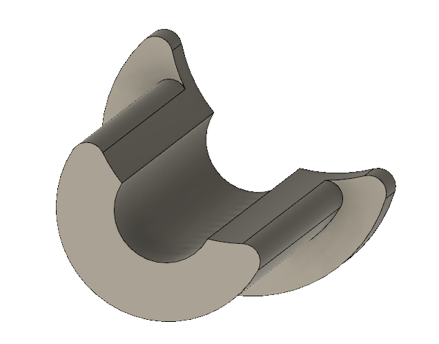

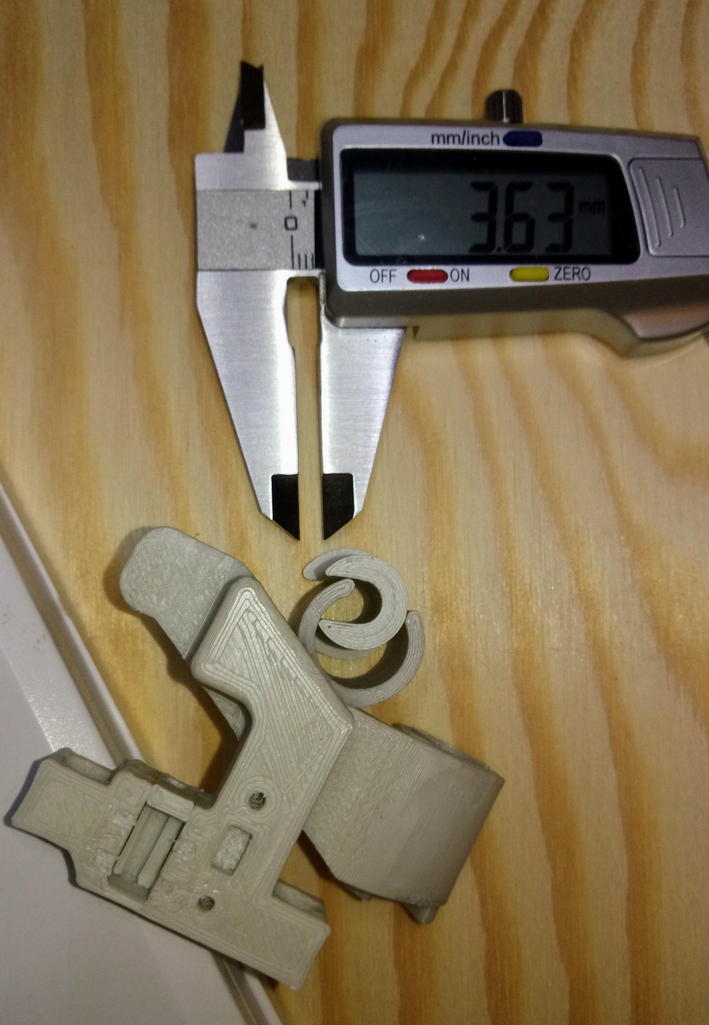

Acidounet Posté(e) Février 12, 2019 Auteur Partager Posté(e) Février 12, 2019 (modifié) voila je te laisse valider adaptateur 13-8.stl adaptateur 13-6.stl Modifié (le) Février 12, 2019 par Acidounet Lien vers le commentaire Partager sur d’autres sites More sharing options...

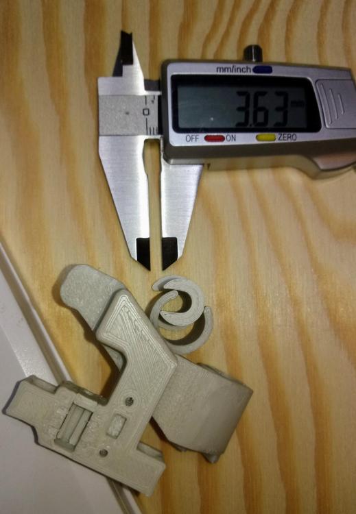

jipee Posté(e) Février 12, 2019 Partager Posté(e) Février 12, 2019 yop , imprimé et testé en cours de route avec la pause , et vu que c'est trop juste j'ai arrêté avant le 2eme rebord , du coup utilisable quand même tel quel (c'est nickel avec les gaines) la partie ouverte est trop juste pour pour mettre en place sans forcer , faut augmenter l'ouverture de chaque coté ça passera sans soucis avec le blocage , voir sur les photos Lien vers le commentaire Partager sur d’autres sites More sharing options...
screech Posté(e) Février 12, 2019 Partager Posté(e) Février 12, 2019 (modifié) Heu je suis peut être bête, mais j'ai l'impression que tu cherches à "clipser" dedans, ce serait pas plus simple de faire "glisser" ? EDIT : Au temps pour moi.. Je viens d'ouvrir le STL ^^ il y a un rebord de chaque coté et tu t'es arrêté avant le 2eme (tu l'avais pourtant bien écrit)... donc fait comme si j'avais rien dit Modifié (le) Février 12, 2019 par screech 1 Lien vers le commentaire Partager sur d’autres sites More sharing options...
jipee Posté(e) Février 12, 2019 Partager Posté(e) Février 12, 2019 il y a 2 minutes, screech a dit : Heu je suis peut être bête, mais j'ai l'impression que tu cherches à "clipser" dedans, ce serait pas plus simple de faire "glisser" ? moi j'ai fait glisser dedans vu que j'ai arrêté le print , mais son idée est de bloquer des deux cotés , ça fonctionne si t'ouvre plus les 2 insert , et ça peut être sympa aussi de bloquer Lien vers le commentaire Partager sur d’autres sites More sharing options...
Acidounet Posté(e) Février 13, 2019 Auteur Partager Posté(e) Février 13, 2019 Et voila corrigé et fonctionnelle. adaptateur 13-8.stl Lien vers le commentaire Partager sur d’autres sites More sharing options...

jipee Posté(e) Février 14, 2019 Partager Posté(e) Février 14, 2019 yosh , imprimé , ne fonctionne pas sur la gaine de l'extrudeur avec les 2 rebord a cause de l'arrondi sur la pièce avec un rebord ça s'assemble plus facilement et moins de plastique a imprimer aussi en tout pour moi je reste sur la version avec un rebord 1 Lien vers le commentaire Partager sur d’autres sites More sharing options...

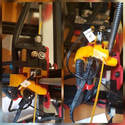

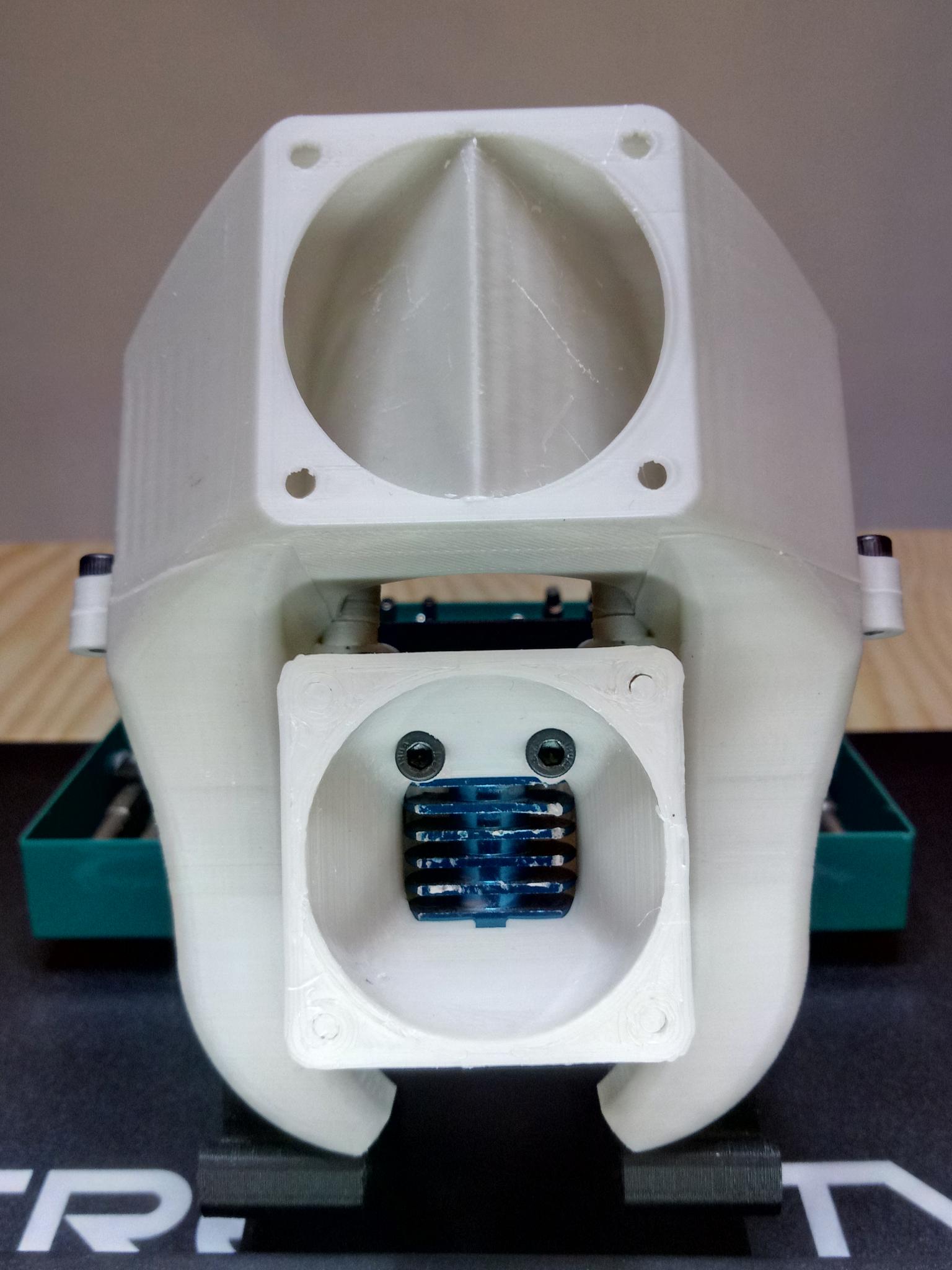

jipee Posté(e) Février 15, 2019 Partager Posté(e) Février 15, 2019 (modifié) bon j'ai fini d'imprimer l'ensemble en uDiamond : contact de fin de filament et support de câble @Acidounet + fang de @deamoncrack + extrudeur original (j'ai dessiné moamemtouseul) je résume : pour le contact avec les gaines d’origines , ça passe bien et l'insertion du filament est facile pour le contact avec les gaine souples , soit revoir la pièce complète pour faire le passage extrudeur en diamètre 8 et buse diamètre 6 , soit encore diminuer les guides pour que la mise en place puisse se faire , telle quelle ça ne passe pas , par contre j'ai testé avec le guide avec 1 rebord ,c'est cool (voir photo) avec les 2 rebords ça seraient mieux quand même ! mise en place de l'ensemble ce week-end Modifié (le) Février 15, 2019 par jipee Lien vers le commentaire Partager sur d’autres sites More sharing options...

Acidounet Posté(e) Mars 7, 2019 Auteur Partager Posté(e) Mars 7, 2019 Le 14/02/2019 at 20:12, jipee a dit : yosh , imprimé , ne fonctionne pas sur la gaine de l'extrudeur avec les 2 rebord a cause de l'arrondi sur la pièce avec un rebord ça s'assemble plus facilement et moins de plastique a imprimer aussi en tout pour moi je reste sur la version avec un rebord Tien teste celui en il est en diamètre 8, si c est bon je ferai le 6mm bloc gaine V1.stl Lien vers le commentaire Partager sur d’autres sites More sharing options...
jipee Posté(e) Mars 7, 2019 Partager Posté(e) Mars 7, 2019 (modifié) Il y a 2 heures, Acidounet a dit : Tien teste celui en il est en diamètre 8, si c est bon je ferai le 6mm bloc gaine V1.stl 970 Ko · 1 download celui la fonctionne mais pour la partie 6mm (buse) , pour le 8mm (extrudeur) il faut un chanfrein intérieur pour que ça corresponde a l'arrondi de la pièce principale sinon on peut pas la tourner pour la mettre en place désolé Modifié (le) Mars 7, 2019 par jipee Lien vers le commentaire Partager sur d’autres sites More sharing options...
Acidounet Posté(e) Mars 8, 2019 Auteur Partager Posté(e) Mars 8, 2019 J ai testé sur fusion 360 ca passe sur ce model. pour le verticale (extrudeur). Pour l instant je ne peux pas imprimer j ai un pb niveau extrusion, un bouchon ou je ne sais quoi qui m empêche d imprimer correctement... Lien vers le commentaire Partager sur d’autres sites More sharing options...
