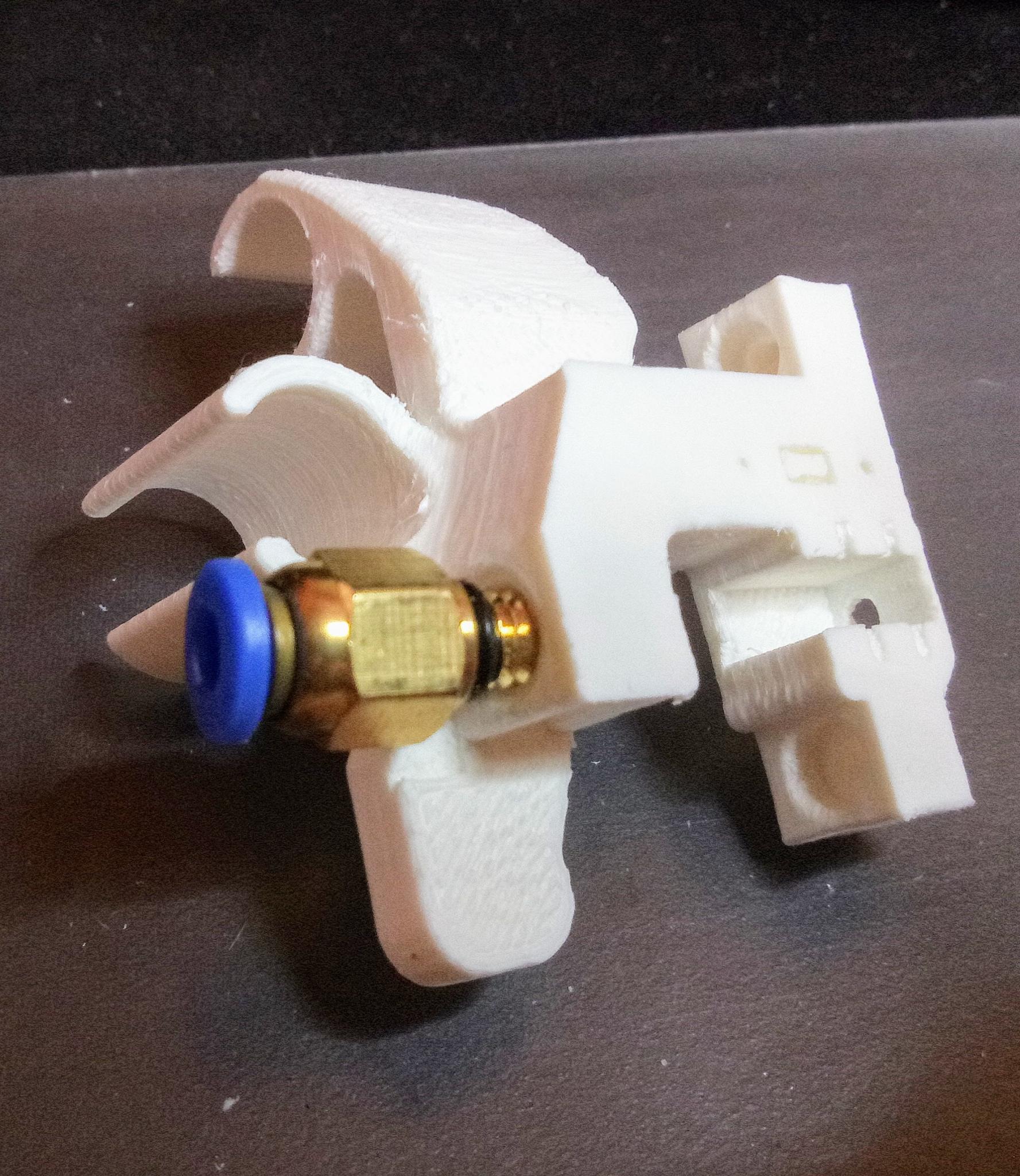

jipee Posté(e) Mars 30, 2019 Partager Posté(e) Mars 30, 2019 Salut , donc après 3 semaines d'utilisation de l'ensemble avec les 2 adaptateurs 13-8 et plusieurs changements de filaments je peut dire que c'est super ...... enfin presque .... je viens de penser au caisson pour les bobines de filaments d’où ma suggestion ! Révélation un filetage pour un raccord pneu-fit serait bien la dessus , non ? 1 Lien vers le commentaire Partager sur d’autres sites More sharing options...

Acidounet Posté(e) Avril 1, 2019 Auteur Partager Posté(e) Avril 1, 2019 @jipee et @coliss86 J avais pensé au cas ou le bobine serai placé en haut mais j'ai laissé tombé car sa deviens impossible a imprimé (j étais parti sur une version a roulement). Par contre la ou vos idée se rejoigne ça serai avec un filetage et un pneu-fit . A rajouter sur la bobine supérieur ou dans le caisson a filament Les 2 ne sont pas compliqué a faire, ça vous Intéresses? avec ceci https://www.amazon.fr/gp/product/B07HSL6296/ Par contre niveau filletage il faudra des inserts ou que j integre un ecrou simple par une lumiere et prendre uniquement les pièces couleur or car plus petite Ça complique les chose pour certain et oblige a commander des trucs en plus Lien vers le commentaire Partager sur d’autres sites More sharing options...

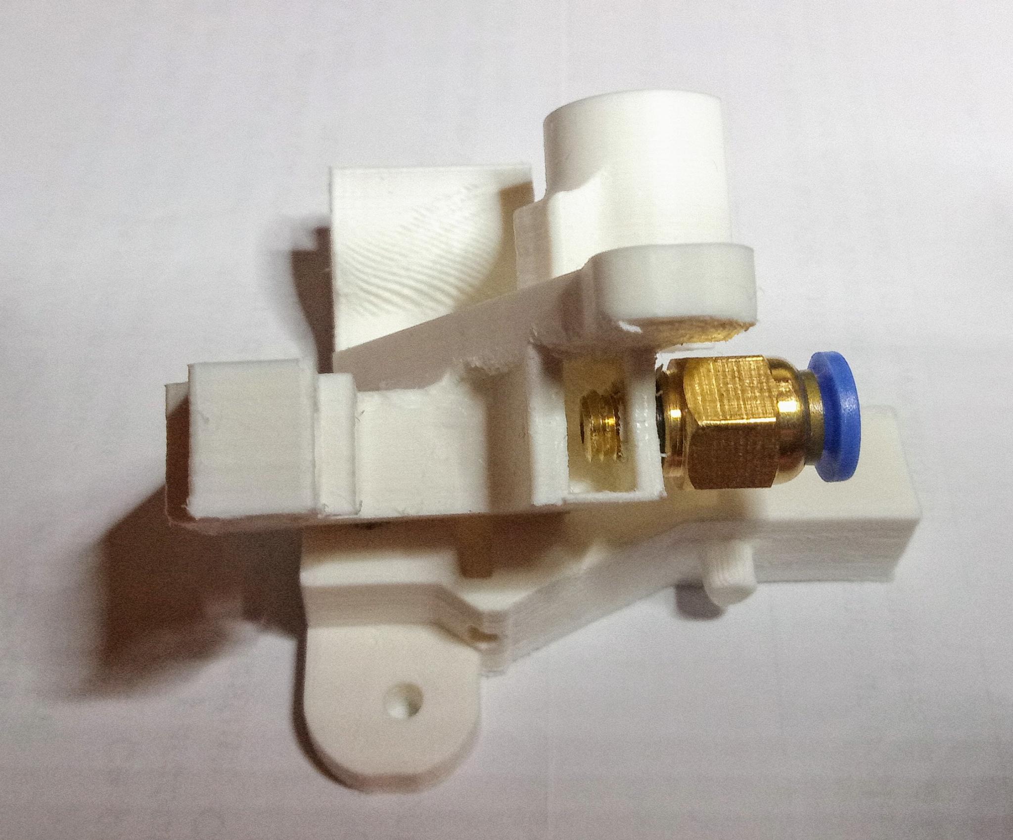

Acidounet Posté(e) Avril 2, 2019 Auteur Partager Posté(e) Avril 2, 2019 Voila, suffit d inclure un ecrou M6 normal et ca devrai le faire. J attend vos retours Support cable V2 pneufit.stl Lien vers le commentaire Partager sur d’autres sites More sharing options...

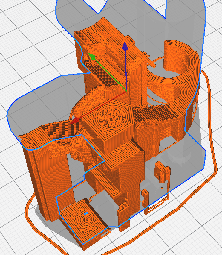

jipee Posté(e) Avril 2, 2019 Partager Posté(e) Avril 2, 2019 (modifié) je suis en train de réimprimer le bras extrudeur ( pour avoir le set complet en double au cas ou ) et refaire les photos aussi pour singsongueuse .. je fais ça dans la foulée merci ! édit: marrant les supports arborescents de cura 4.0.0 (j'ai voulu voir ce que ça donne ... ) Modifié (le) Avril 2, 2019 par jipee Lien vers le commentaire Partager sur d’autres sites More sharing options...
Acidounet Posté(e) Avril 2, 2019 Auteur Partager Posté(e) Avril 2, 2019 CA fait peur, elle est plutot faite pour etre imprimé coté carte electronique contre le BED Lien vers le commentaire Partager sur d’autres sites More sharing options...
jipee Posté(e) Avril 2, 2019 Partager Posté(e) Avril 2, 2019 (modifié) il y a une heure, Acidounet a dit : CA fait peur, elle est plutot faite pour etre imprimé coté carte electronique contre le BED je sais , mais comme il y a plus de supports , je voulait voir ce que ça donnait , vu que c'est dans les nouveautées de cura 4.0.0 édit: je me suis gouré de profil donc fin du print vers 21h30 j'imprime qu'a 80mm/s Modifié (le) Avril 2, 2019 par jipee rajout de commentaires Lien vers le commentaire Partager sur d’autres sites More sharing options...

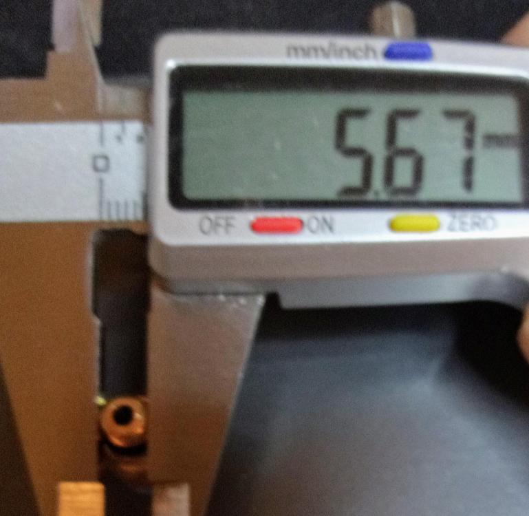

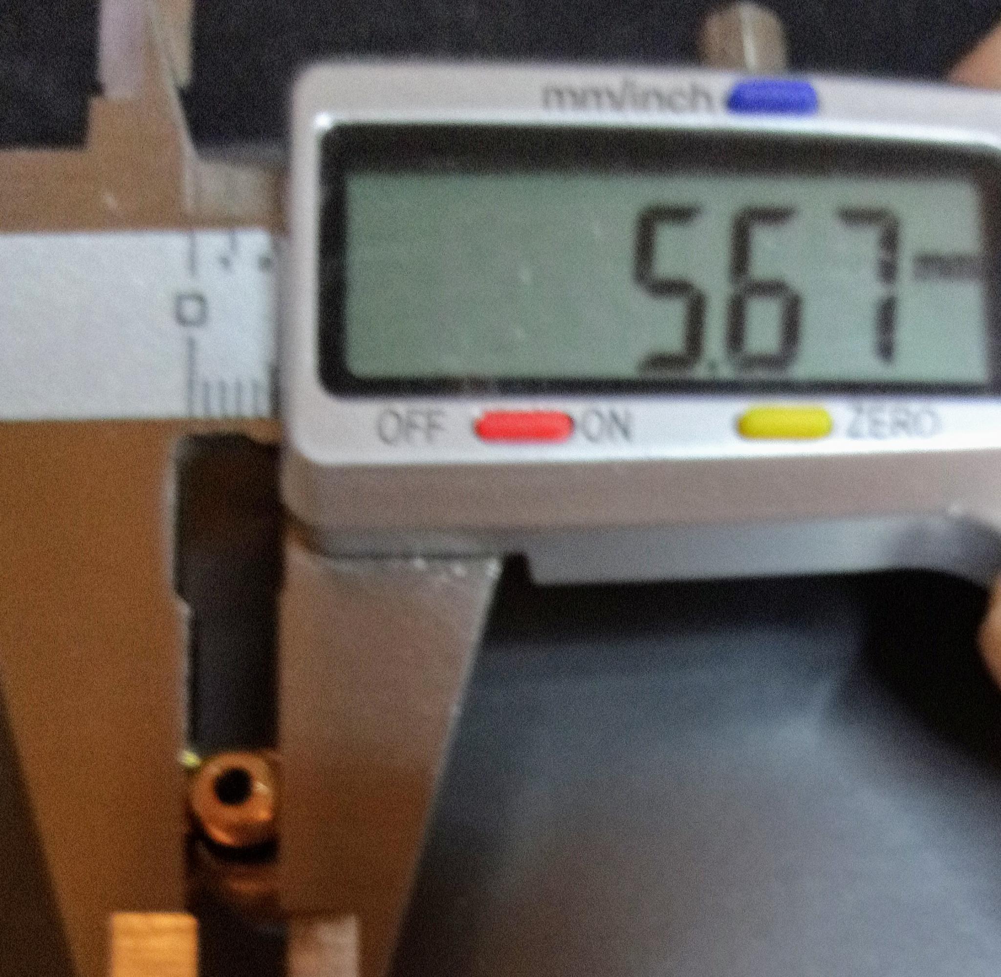

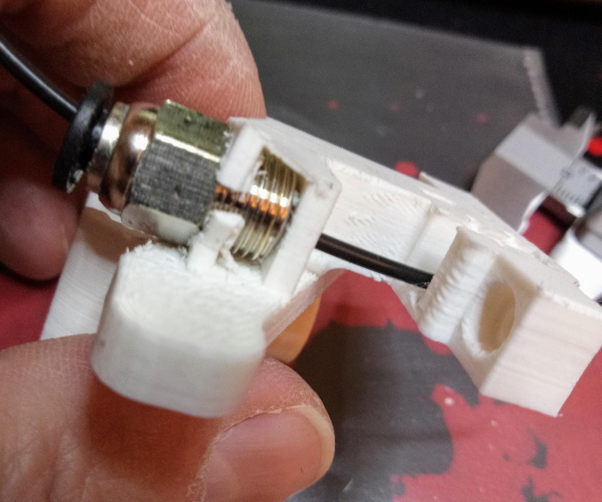

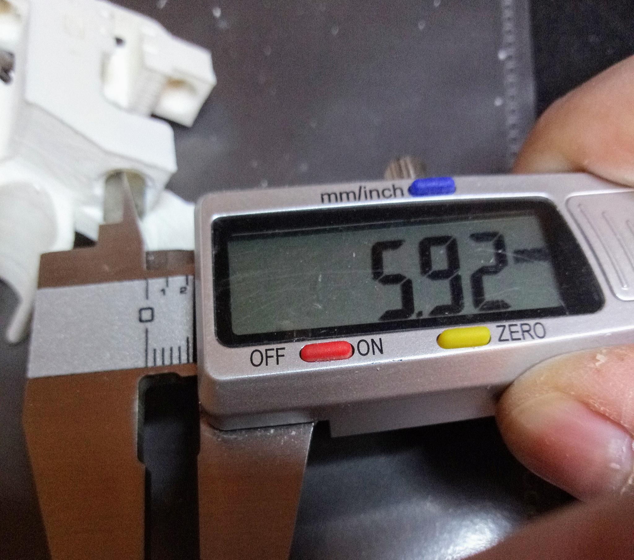

jipee Posté(e) Avril 2, 2019 Partager Posté(e) Avril 2, 2019 (modifié) Impression finie (profil pourri) 4h28 au lieu des 2h07 et supports mal réglés , mis a part ceci le diamètre ^pour le pneu-fit est trop grand . si je mesure le pneu-fit dans le filetage je trouve 5,12 je vais essayer d'agrandir le trou pour mettre le pneu-fit de 9.60 édit 2 : j'ai modifié le diamètre sur le stl au diamètre 5mm pour voir je lance l'impression avant d'aller me coucher , surprise au reveil , donc attend avant de modifier mon retour pour une version correcte vu que je suis pas sur du résultat sur le reste de la pièce édit 3: pièce réalisée avec un diamètre de 5mm trop juste , j'ai du agrandir a 5.15 mm pour éviter que la pièce casse vu quelle est trop fine . j'ai comparé les trous entre le support (4.80 avec le filetage ) et le guide fil (5.25 avec le filetage) avec le même pneu-fit . faudrait vraiment rajouter de la matière .... Modifié (le) Avril 3, 2019 par jipee rajout de commentaires Lien vers le commentaire Partager sur d’autres sites More sharing options...
Acidounet Posté(e) Avril 3, 2019 Auteur Partager Posté(e) Avril 3, 2019 omg la cata, ben le trou est fait pour mettre un ecrou M6, après je peux te le faire en plein et avec un trou a 5.15 mais j ai peur que sans ecrou et avec une alimentation de filament vers le haut à force le pas de vis lâche. Lien vers le commentaire Partager sur d’autres sites More sharing options...
jipee Posté(e) Avril 3, 2019 Partager Posté(e) Avril 3, 2019 (modifié) il y a 53 minutes, Acidounet a dit : omg la cata, ben le trou est fait pour mettre un ecrou M6, après je peux te le faire en plein et avec un trou a 5.15 mais j ai peur que sans ecrou et avec une alimentation de filament vers le haut à force le pas de vis lâche. j'avais encore rien compris , je viens de tester avec un écrou , c'est OK , y a rien a changer ça tiens bien bon boulot , merci Modifié (le) Avril 3, 2019 par jipee 1 Lien vers le commentaire Partager sur d’autres sites More sharing options...
