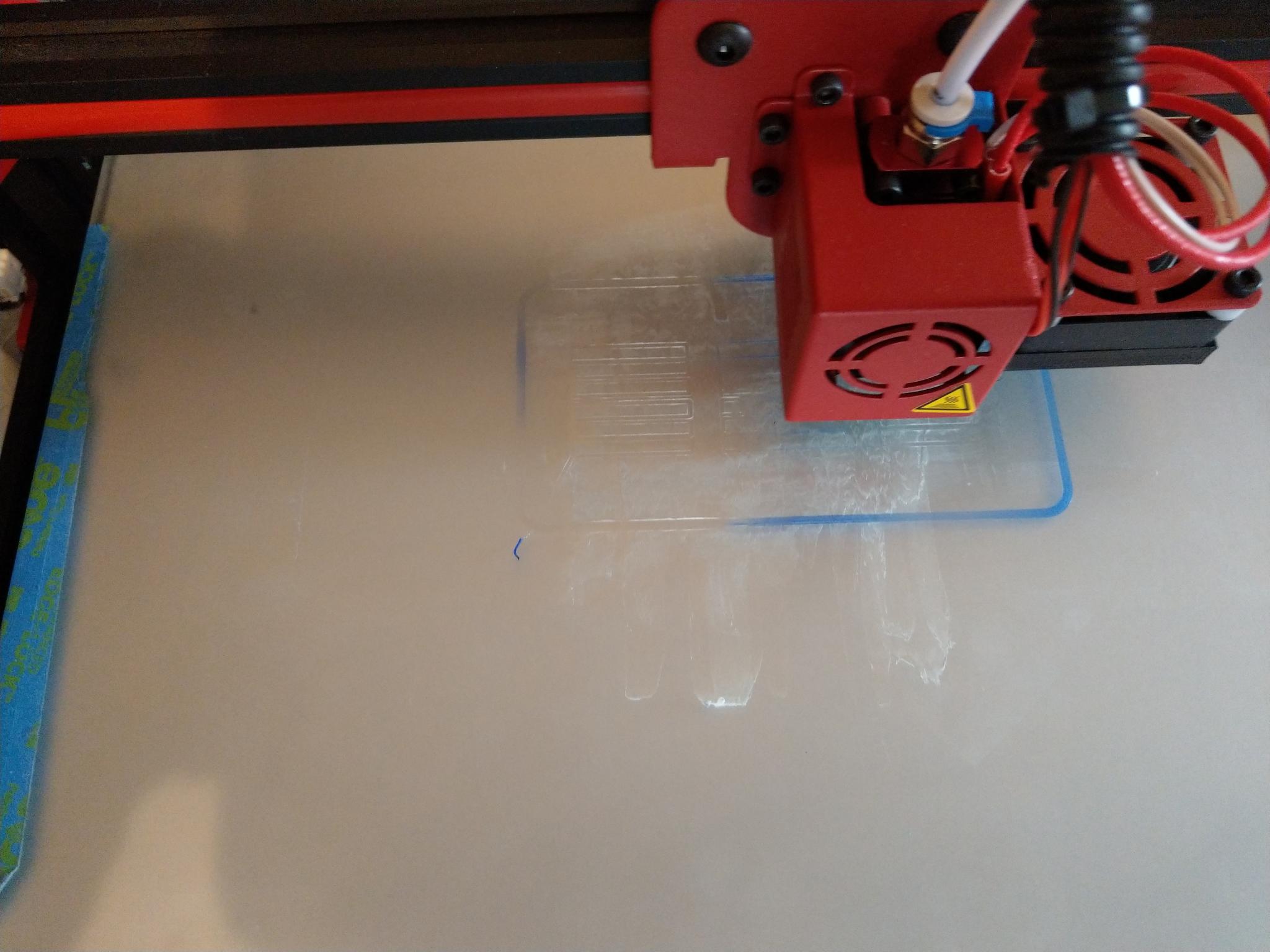

jr620 Posté(e) Février 11, 2019 Partager Posté(e) Février 11, 2019 (modifié) Bonjour, Débutant en 3D (Alphawise U20) je rencontre tous les problèmes classiques et ce forum m'apporte des solutions, mais je n'arrive pas corriger le défaut visible sur la photo jointe ( partie gauche non imprimée, alors que la droite est ok !). J'ai refais mille fois le "levelling" mais sans succés. Ce défaut se manifeste quelque soit la nature de l'adhésif ( builtak d'origine, verre dépoli, mirroir, ruban, .. .). Quelle peut-être l'originbe de ce défaut. Je fais le reglage du niveau en utilisant une feuille de papier et régle la hauteur pour que la feuille se libère tout juste. J'ai essayé avec un peu plus de jeu, mais sans effet notable, sinon celui d'avoir le filament qui se colle sur la buse Merci pour votre aide. Modifié (le) Février 11, 2019 par jr620 cosmètique Lien vers le commentaire Partager sur d’autres sites More sharing options...

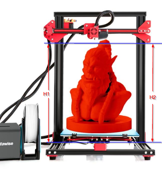

mikebzh44 Posté(e) Février 11, 2019 Partager Posté(e) Février 11, 2019 Vérifie aussi que ton axe X est bien parallèle à ton plateau. H1 doit être égale à H2 : Sur mon Anet A8, vu que j'ai un moteur par pour chaque côté (Z1 et Z2 pilotés en même temps par le carte mère), je dois de temps en temps reprendre les hauteurs avec un pied à coulisse en faisant un Home all puis en désactivant les moteurs et en égalisant les 2 distances en tournant l'un des 2 moteurs à la main. Pour ta U20, je ne sais pas comment ça marche (1 ou 2 moteurs Z) mais il faut peut-être revoir tout l'équerrage du chassis. PS : en postant dans la bonne section, tu auras plus de chance : https://www.lesimprimantes3d.fr/forum/132-alfawise/ @Motard Geek @pascal_lb, un petit déplacement serait le bien venu 1 Lien vers le commentaire Partager sur d’autres sites More sharing options...
pascal_lb Posté(e) Février 11, 2019 Partager Posté(e) Février 11, 2019 Modération : @jr620 je déplace ton post pour une meilleure visibilité Je suppute que ton lit est mal réglé ou qu'il ne soit pas bien plane, car on distingue bien qu'a droite la couche est correcte mais pas à gauche il y a 1 minute, mikebzh44 a dit : un petit déplacement serait le bien venu c'est en court Lien vers le commentaire Partager sur d’autres sites More sharing options...

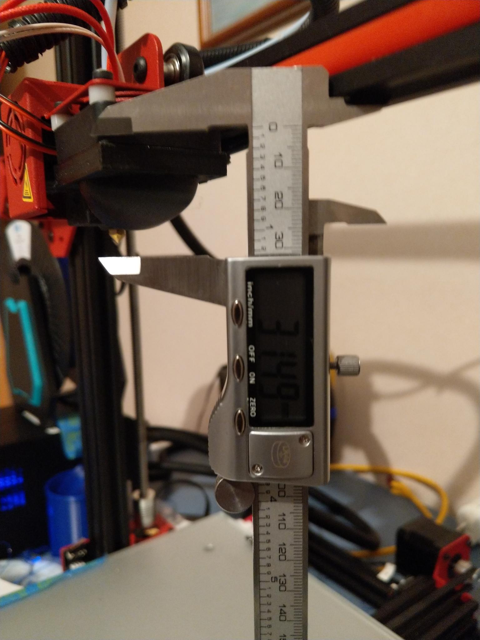

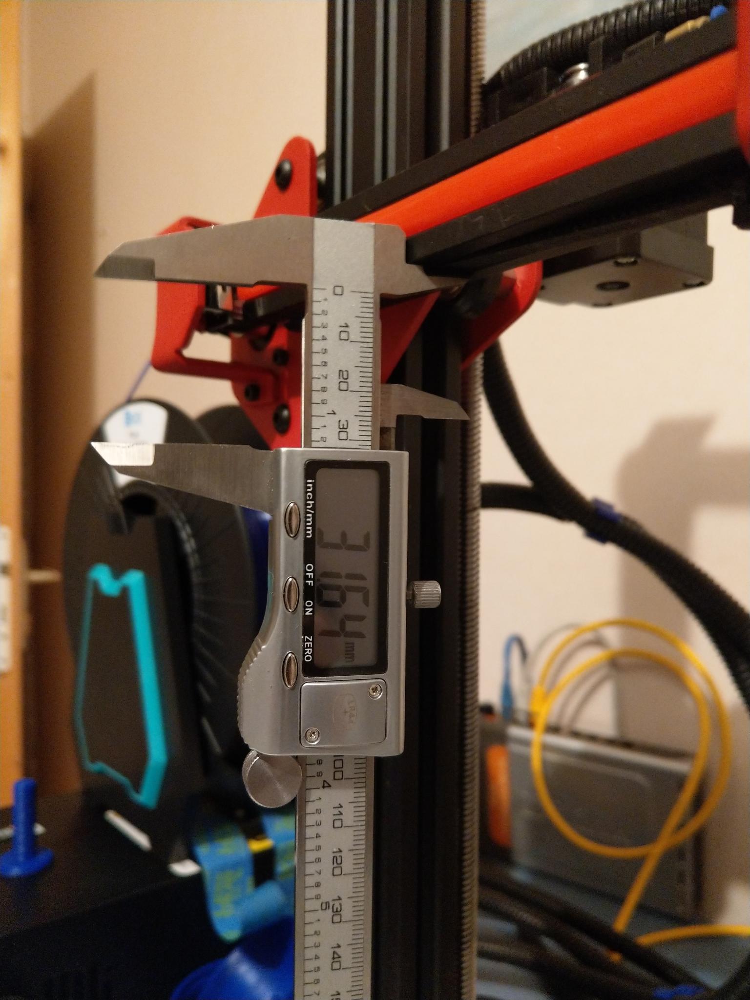

jr620 Posté(e) Février 11, 2019 Auteur Partager Posté(e) Février 11, 2019 @screech merci, c'était bien là le problème. J'ai mesuré la distance entre le plateau et le bras X avec mon pied à coulisse (cf. photos) et il y avait qqs mm de différences( j'ai pas noté les valeurs ) entre les cotés droit et gauche. J'ai pu corriger l'écart en jouant sur les 2 excentriques du Bras X. Attention en jouant sur l'excentrique droit on risque de faire descendre le bras et la mesure est à reprendre. Question, pourquoi ca s'est dégradé dans le temps, alors que j'ai peu utilisé l'imprimante ? Lien vers le commentaire Partager sur d’autres sites More sharing options...
