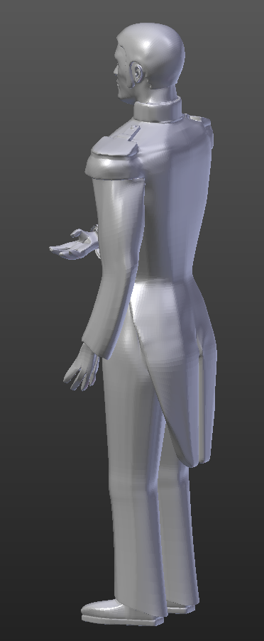

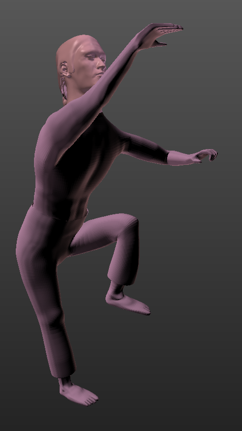

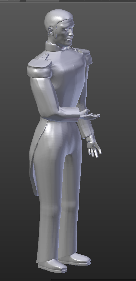

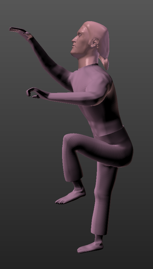

charlyun Posté(e) Février 8, 2016 Partager Posté(e) Février 8, 2016 Bonjour tous, Actuellement en étude sur de la modélisation 3d avec Blender 7.5. J'ai modélisé des petits personnages pour équiper des maquettes de bateaux au 1/50è. Ces personnages ne dépassent pas 35 mm.Et certains sont sur un pied (genre un monteur dans les haubans). Question : Sont-ils réalisables avec une imprimante 3d ? Je remercie tous ceux que m'éclaireront sur la question. Lien vers le commentaire Partager sur d’autres sites More sharing options...
delirium07 Posté(e) Février 8, 2016 Partager Posté(e) Février 8, 2016 Bonjour normalement oui mais une photo des personnages nous en dirait plus Lien vers le commentaire Partager sur d’autres sites More sharing options...

delirium07 Posté(e) Février 8, 2016 Partager Posté(e) Février 8, 2016 oui c'est faisable, délicat mais tout a fait faisable Lien vers le commentaire Partager sur d’autres sites More sharing options...
charlyun Posté(e) Février 8, 2016 Auteur Partager Posté(e) Février 8, 2016 Merci, Maintenant que faut-il comme imprimante ? (qualité, finesse) Pas trop chère quand même Lien vers le commentaire Partager sur d’autres sites More sharing options...
delirium07 Posté(e) Février 8, 2016 Partager Posté(e) Février 8, 2016 tout depend de ton budget, si tu veux la monter, si tu veux une plug and play etc ... T'as la Zortax 200 qu fait de belles choses mais concue pour imprimer de l'ABS t'as la Robox qui fait aussi de belles choses (celle que j'ai) t'as la ultimaker 2 aussi y en a pas mal d'autres ... Lien vers le commentaire Partager sur d’autres sites More sharing options...
charlyun Posté(e) Février 8, 2016 Auteur Partager Posté(e) Février 8, 2016 Merci, Il y en a pléthore, quelle qualité sont indispensables pour mon type de travail ( genre épaisseur de couche , précision XYZ, taille de buse, etc.) J'ai vue des imprimantes en kit, étant bon bricoleur, sont-elles intéressants ? Excusez-moi si j'abuse un peu Lien vers le commentaire Partager sur d’autres sites More sharing options...
oneair Posté(e) Février 8, 2016 Partager Posté(e) Février 8, 2016 pour la taille des figurines que tu veux faire, et comme tu veux un bon rendu final, je te suggère de regarder du côté des SLA. Les détails passent mieux, et on peut imprimer avec des épaisseurs plus fines. Tu peut t'en faire une à un prix très correct, mais la résine coûte plus chère que les filaments. Il y avait des sujets de projets de réalisation de telles imprimantes (qui ont aboutis), mais je ne les retrouves plus. Il me semble que la réalisation d'une imprimante SLA est plus simple qu'une imprimante à dépôt de fil. Le seul véritable défaut de cette technologie reste le prix de la résine, à presque le double des filaments classiques (30 euros le kilo). Lien vers le commentaire Partager sur d’autres sites More sharing options...
