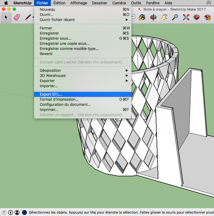

J'ai créé grâce à sketchup un modèle 3D d'une boite à crayon accompagné d'un support rangement à post-it. Je vous ai joint le fichier ci-dessous. Mon problème est que maintenant je souhaite en l'exporter en fichier stl. L'exportation se passe bien mais quand j'ouvre le stl avec mon logiciel Cura by Dagoma Easy200, le message d'erreur suivant s'affiche Cura-by-Dagoma-Easy200 Error avec comme deux seuls boutons "Open Console" et "Terminate" sans trouver de solution. Quelqu'un a une idée ? Merci d'avance.

Je me suis peut-être mal exprimé ^^ J'ouvre bien mon fichier en .skp avec sketchup et une fois ouvert, je fais fichier -> Export STL ... . Sketchup me créé donc un fichier en .stl à partir de mon fichier .skp et c'est ce fichier stl que cura n'arrive pas à ouvrir.

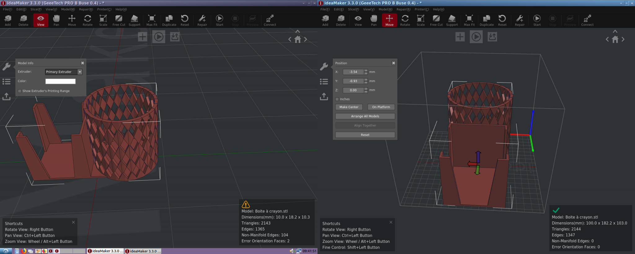

Écran de gauche , ton modèle est trop petit (il est en mm au lieu d'être en cm) et il y a des erreur.
Écran de droite, modèle agrandi par un X10 et erreurs corrigées automatiquement.
Voici le STL.
BoiteACrayonCorrigee-export.stl

@Yo' : Merci. En effet, lorsque je faisais l'export en STL, je devais sélectionner des "Meters" au lieu de "Model Units" pour l'Export Unit et là il est dans les bonnes dimensions. Par contre, c'était quoi les erreurs du fichier ?
De plus, chose étrange, j'ai essayé à l'instant le fichier stl sur le logiciel cura-by-dagoma sur un ordi windows et il fonctionne sans problème alors que sur mon ordi perso c'est avec la version mac que ça ne fonctionne pas.

D'après ma capture d'écran il s'agit principalement de bords non étanches.
Pour réparer ça, j'ai juste cliqué sur le bouton "auto-repair".

C'est au trancheur que ça va poser problème.
  • Soit il va recréer la supposée partie manquante
  • Soit il va supprimer ce qui ne l'arrange pas et tu va te retrouver avec des parties manquantes.
Dans certains cas, il faut bien inspecter l'aperçu donné par le trancheur pour détecter ce genre de défaut avant l'impression.

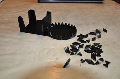

Artistiquement joli je le reconnais, mais techniquement débile.
Tous ces losanges à peine soudés les uns aux autres finissent par s'écrouler comme un château de carte
