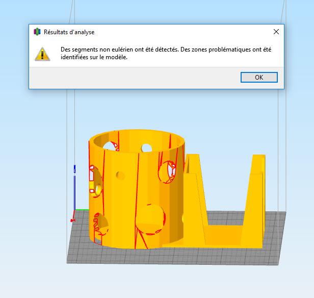

fdorful Posté(e) Avril 21, 2019 Partager Posté(e) Avril 21, 2019 il y a une heure, Apeiro a dit : Quelqu'un sait ce qui bloque ? Ouais, S3D voudra bien l'imprimer, mais après réparation... Lien vers le commentaire Partager sur d’autres sites More sharing options...
Apeiro Posté(e) Avril 22, 2019 Auteur Partager Posté(e) Avril 22, 2019 Et comment puis-je réparer ces zones ? Lien vers le commentaire Partager sur d’autres sites More sharing options...
fdorful Posté(e) Avril 22, 2019 Partager Posté(e) Avril 22, 2019 Il y a 3 heures, Apeiro a dit : Et comment puis-je réparer ces zones ? En changeant de logiciel de modélisation; Sketchup fait peut-être de beaux dessins architecturaux, mais il me semble un peu léger pour faire de la conception de pièces et surtout quand il s'agit d'en faire un maillage propre et correct pour sortir un stl. Bref c'est ce que je pense, mais il faut voir l'avis d'autres personnes. Lien vers le commentaire Partager sur d’autres sites More sharing options...
Apeiro Posté(e) Avril 22, 2019 Auteur Partager Posté(e) Avril 22, 2019 Vous avez un autre logiciel à me recommander qui soit gratuit de préférence ? Lien vers le commentaire Partager sur d’autres sites More sharing options...
Jean-Claude Garnier Posté(e) Avril 22, 2019 Partager Posté(e) Avril 22, 2019 (modifié) il y a 25 minutes, Apeiro a dit : Vous avez un autre logiciel à me recommander qui soit gratuit de préférence ? Bin oui camarade, il y a Fusion 360 qui fait tout ça très bien et qui est gratuit pour les makers Edit : contrairement à ce qui est dit dans cette video, il ne faut pas s'inscrire en tant qu'étudiant, mais en tant que hobbyist. L'histoire que ça dure un an, c'est pas vrai. Moi je m'en sers depuis plus longtemps que ça (ça a dû changer) Modifié (le) Avril 22, 2019 par Jean-Claude Garnier Lien vers le commentaire Partager sur d’autres sites More sharing options...
Apeiro Posté(e) Avril 23, 2019 Auteur Partager Posté(e) Avril 23, 2019 (modifié) Merci, je vais essayer de m'y mettre Pour info, le site bug pour télécharger le logiciel. Donc une fois que le compte est créé, il faut cliquer sur ce lien : http://www.appstreaming.autodesk.com/install/studentapp/73e72ada57b7480280f7a6f4a289729f/ Modifié (le) Avril 23, 2019 par Apeiro Lien vers le commentaire Partager sur d’autres sites More sharing options...
Jean-Claude Garnier Posté(e) Avril 23, 2019 Partager Posté(e) Avril 23, 2019 On t'a dit : pas "student", mais "hobbyist" Etudiant normalement ça prend fin, un jour. Hobbyist, jamais ! 1 Lien vers le commentaire Partager sur d’autres sites More sharing options...
Apeiro Posté(e) Avril 23, 2019 Auteur Partager Posté(e) Avril 23, 2019 Je n'ai vu nul part écrit "hobbyist" durant l'installation ! Lien vers le commentaire Partager sur d’autres sites More sharing options...
Apeiro Posté(e) Avril 26, 2019 Auteur Partager Posté(e) Avril 26, 2019 Bon. J'ai pu faire ce nouveau fichier Boite_a_crayon.stl . J'espère que cela va bien s'imprimer Lien vers le commentaire Partager sur d’autres sites More sharing options...
fdorful Posté(e) Avril 26, 2019 Partager Posté(e) Avril 26, 2019 Il y a 5 heures, Apeiro a dit : Bon. J'ai pu faire ce nouveau fichier Boite_a_crayon.stl . J'espère que cela va bien s'imprimer Salut, Ça semble correct cette fois-ci. Seul reproche, tu aurais pu faire les parois du pot de la même épaisseur que celles du porte papier. Lien vers le commentaire Partager sur d’autres sites More sharing options...
