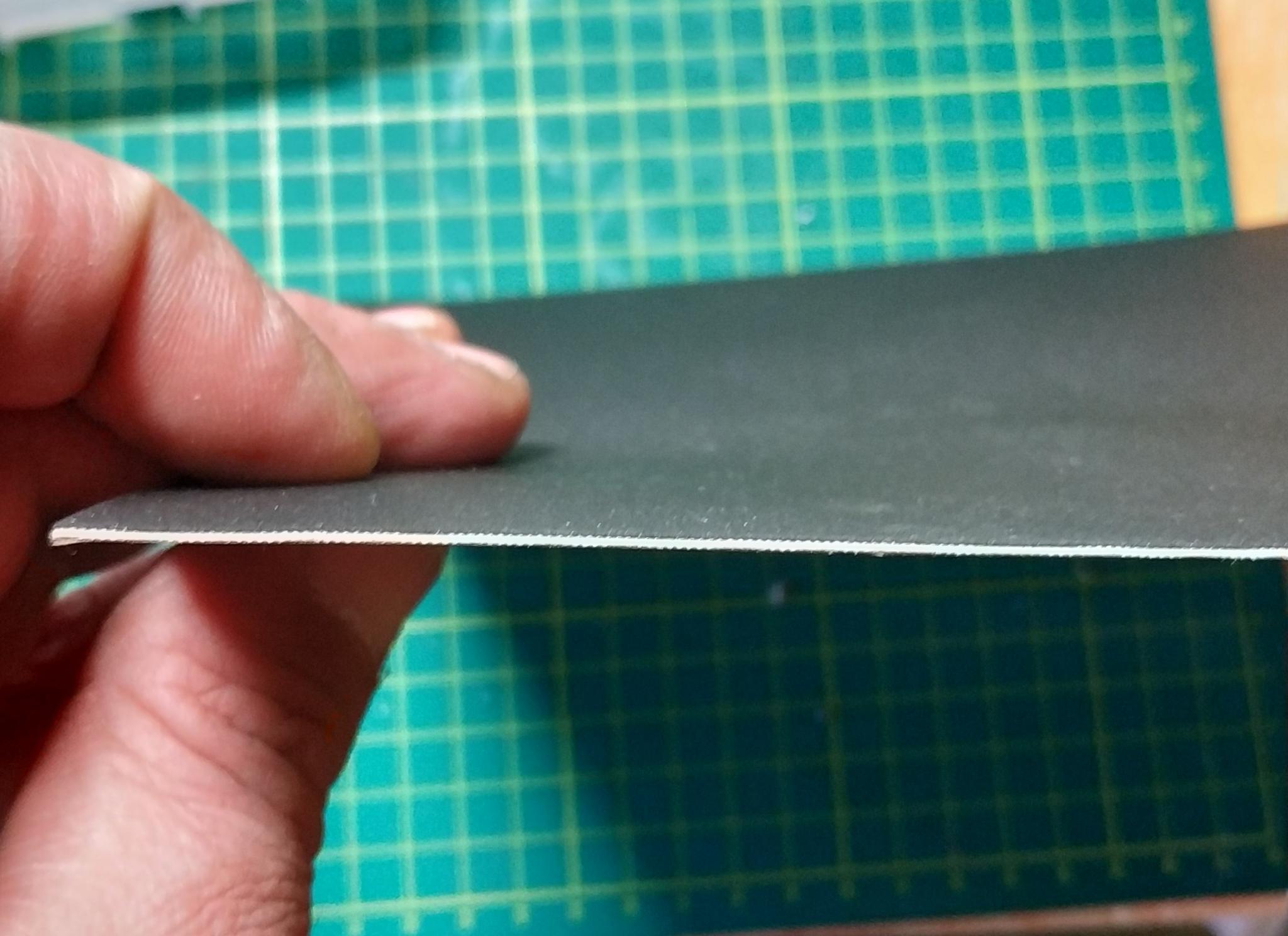

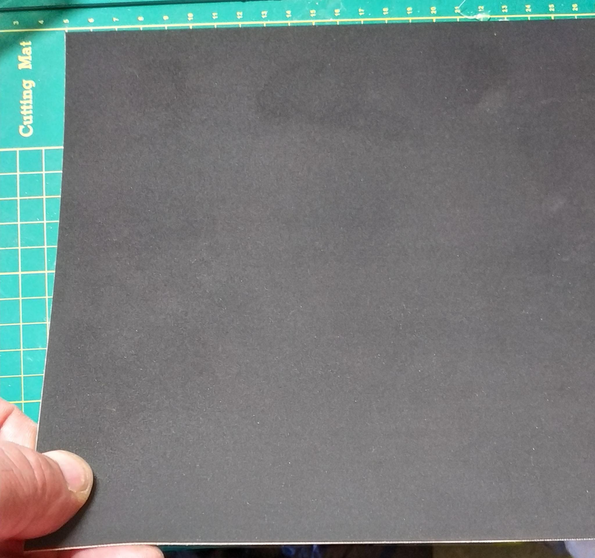

medmed Posté(e) Février 16, 2019 Partager Posté(e) Février 16, 2019 (modifié) Travaillant dans l'imprimerie, j'ai voulu testé un produit que j'utilise régulièrement dans l'atelier et qu'on appelle blanchet. On reçoit ça en feuille de 60x60cm qu'on découpe à dimension. Une surface est collante et on colle ça sur les rouleaux . Je ne sais pas en quelle matière c'est fait . On dirait du caoutchouc avec une surface extrêmement dur. La surface est lisse , mais a ma grande surprise ça colle super bien le pla. J'utlise ça maintenant sur ma plaque en verre.. Modifié (le) Février 16, 2019 par medmed Lien vers le commentaire Partager sur d’autres sites More sharing options...

medmed Posté(e) Février 17, 2019 Partager Posté(e) Février 17, 2019 (modifié) Le terme est bien blanchet. Il y a différent type de blanchet. Le blanchet gris sert de transfert (de l'encre) entre la plaque offset et le papier . Celui que j'utilise est un blanchet "noir". Il sert principalement à augmenter le diamètre des rouleaux afin d'augmenter la tension du papier. Pour ton problème, 90% des problèmes de décollage viennent de l’écrasement insuffisante de la première couche sur le plateau . Voit aussi si c'est pas un problème de PLA qui aurait pris l'humidité. As tu essayé différente bobine ? Modifié (le) Février 17, 2019 par medmed Lien vers le commentaire Partager sur d’autres sites More sharing options...

medmed Posté(e) Février 17, 2019 Partager Posté(e) Février 17, 2019 (modifié) Il y a 2 heures, Kalemth a dit : 1)Si tu as un lien pour ton blanchet 2)J'ai changé de bobines, j'ai réussi à imprimer un cube avec la nouvelle bobine. Quant à l'écrasement de la première couche, je procède toujours de la même façon, feuille de papier et je descend jusqu'à la gratter 1)Je pense pas que tu trouves ça dans le commerce. 2)Le réglage avec la feuille de papier n'est qu'un moyen empirique loin d’être parfait. Il faut bien souvent peaufiner le réglage a la première impression. L'ideal pour celui qui n'utilise pas de capteur, est de mettre une vis de réglage au niveau du capteur Z. La précision de réglage est infiniment meilleur avec cette vis que la feuille de papier et pas besoin de régler constamment le plateau, on n'agit plus que sur la vis. Modifié (le) Février 17, 2019 par medmed Lien vers le commentaire Partager sur d’autres sites More sharing options...
