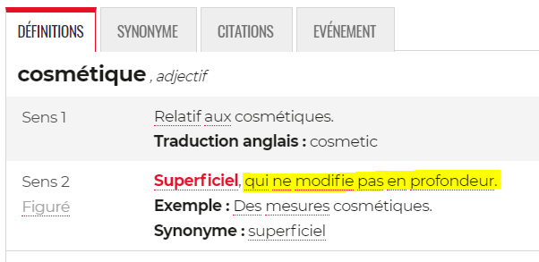

Jean-Claude Garnier Posté(e) Février 13, 2019 Partager Posté(e) Février 13, 2019 Bonjour à tous, @Cyanox Ceci n'est qu'un avis personnel et à ce titre, sans aucune importance. Vue de ma fenêtre, cette machine n'est qu'une énième itération de la CR10, et n'y apporte que des "améliorations" cosmétiques. Pour rappel : Cosmétique et "tendance" l'intégration de la tripaille dans la base, même si c'est agréable par sa compacité (mais aussi moins coûteux à produire) Cosmétique et "tendance" le brand new color touch screen : à l'heure d'Octoprint ça n'apporte grand-chose, pas plus que le Wifi printing Alors bien sûr ya des trucs pas mal, la très à la mode détection de fin de filament et la reprise de print (mais tout le monde le fait) le nivelage du plateau, la magnetic platform, la carte MKS 32 bites..... Non moi en mécano borné ce qui me choque le plus c'est qu'ils n'aient pas profité de cette sortie pour monter un double Z, ni un double profilé pour l'axe Y Tu vois bien qu'un bed de cette taille nécessiterait un meilleur guidage latéral, t'as vu le porte-à faux de part et d'autre du rail central ? En plus, la courroie du Y tire en travers, à chaque changement de sens ça va partir en crabe dès que ça aura pris un peu de jeu Sans compter que cette architecture de base en H, je me demande bien quel intérêt ça présente.... Désolé de mettre le doigt là où ça peut gêner, mais je suis comme ça.... Voilà voilà c'était ma contrib' du matin Lien vers le commentaire Partager sur d’autres sites More sharing options...

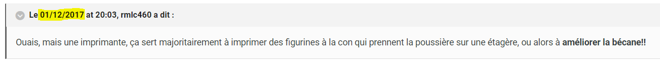

windaube Posté(e) Février 13, 2019 Partager Posté(e) Février 13, 2019 Il y a 16 heures, Desmojack a dit : Ca peut paraître idiot, mais le plus bandant dans l'histoire, c'est la bidouille de la bécane. Après printer des ronds de serviette personnalisés, des porte clés ou la fusée de Tintin, c'est sympa, mais moins fun, puis à force, ça lasse. en vrai c'est pareil j'ai print une pelleté de merde de thingiverse, 80% pour amélioré imprimante et 20% de truc inutile Lien vers le commentaire Partager sur d’autres sites More sharing options...
Jean-Claude Garnier Posté(e) Février 13, 2019 Partager Posté(e) Février 13, 2019 Allô ! il y a une heure, windaube a dit : .. /.. 80% pour améliorer l'imprimante et 20% de trucs inutiles Hé voui..... Allez, encore un petit coup, je m'en lasse pas et c'est ça que j'ai appris de plus important depuis que je viens ici : Lien vers le commentaire Partager sur d’autres sites More sharing options...
