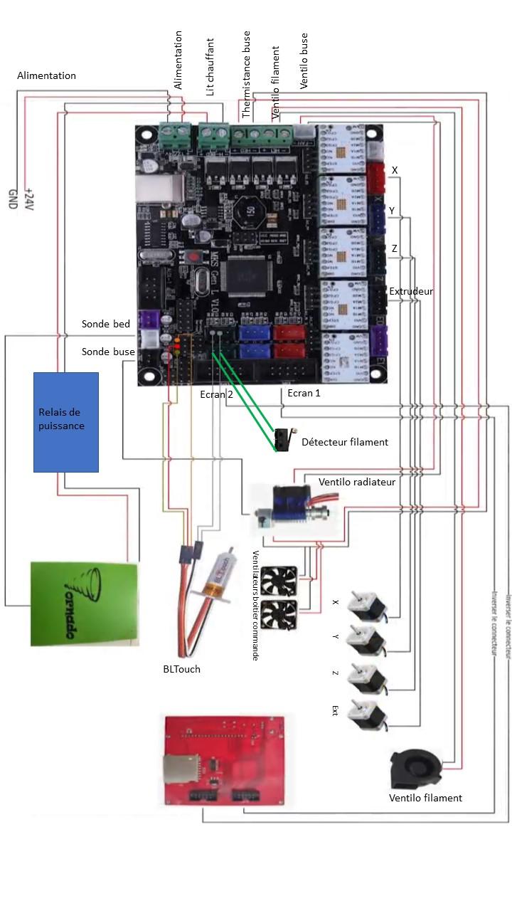

Bonjour à tous.
Je sollicite votre aide pour le branchement des câbles dans la boite de contrôle
En résumé : comme un gros nul j'ai débranché tous les câbles électriques de la boite de contrôle (afin de tout transférer dans une autre boite plus grande et plus aérée) mais, bien sûr, je n'ai pas noté le schéma!!
Me voici donc dans la m***.
Quelqu'un pourrait-il faire un photo des branchements ou me montrer un schéma des branchements à partir de la sortie  de l'interrupteur?
Je n'ai pas trouvé des photos assez explicites et claires sur le net, d'ou ma demande ici
Merci d'avance pour votre aide précieuse envers une quille comme moi
Ps: J'ai deux mains gauches et dix pouces
Olivier

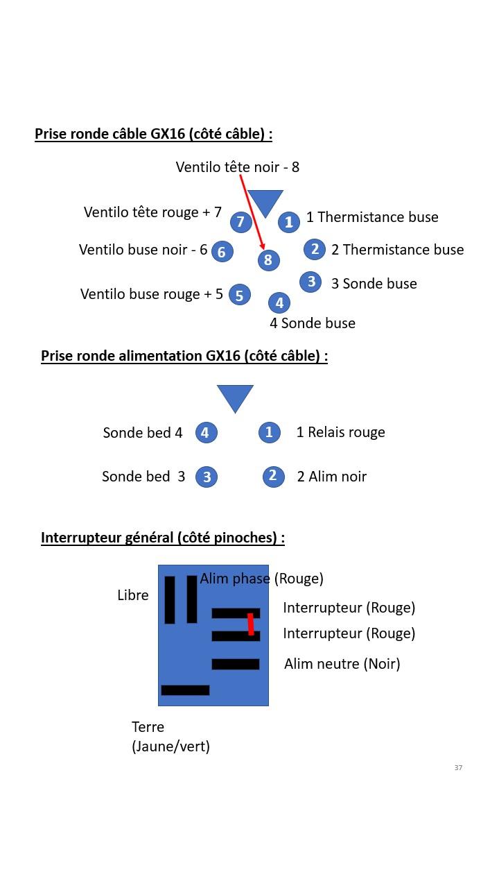

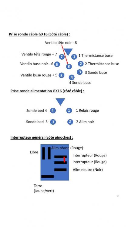

Merci beaucoup pour les schémas, c'est sympa.
Par contre pour l'interrupteur, ce n'est pas le même chez moi
Il s'agit bien d'une tornado oui
Je n'ai pas encore modifié ma signature, sans doute pour celà la confusion.
