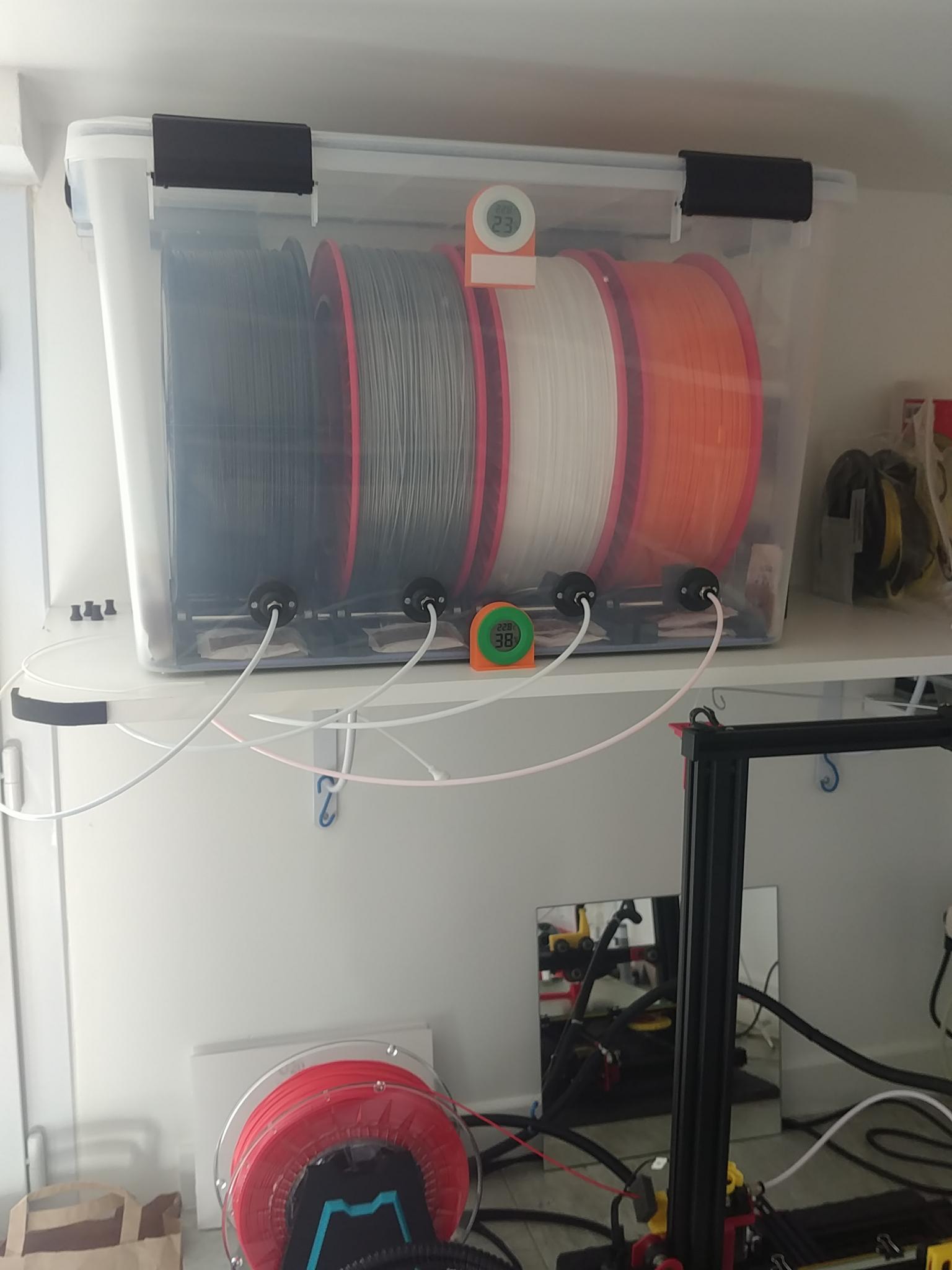

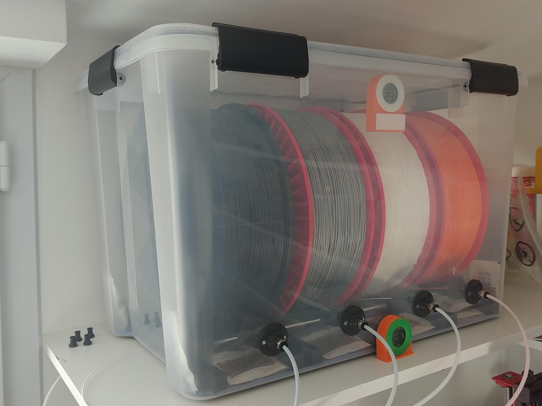

fredondem Posté(e) Février 14, 2019 Partager Posté(e) Février 14, 2019 Salut , en effet les bobines de 2.3 kg sont bien plus économiques. J'ai d'ailleurs géré le pb d'humidité potentiel en faisant mon mix de solutions trouvées ça et là pour ma Dry Box. > 4 Bobines de 2.3 kg de chez Ariane-plast et un caisson étanche de chez LM. Le top ! Si tu veux plus d'info..... Lien vers le commentaire Partager sur d’autres sites More sharing options...
bemo47 Posté(e) Février 18, 2019 Partager Posté(e) Février 18, 2019 Bonjour, super cette solution, et en plus ça évite le pb des bobines qui basculent si le filament venait à se bloquer, car ces supports à roulement posés sur le boitier ça m'inquiète un peu. Ici les bobines sont bien protégées, au sec en plus.... bref tout bon. Juste une question sur les supports, je suppose que ce sont les supports avec 2 roulements, mais pour ces grosses bobines quel modèles as tu utilisé ? Lien vers le commentaire Partager sur d’autres sites More sharing options...
fredondem Posté(e) Février 18, 2019 Partager Posté(e) Février 18, 2019 Juste une question sur les supports, je suppose que ce sont les supports avec 2 roulements, mais pour ces grosses bobines quel modèles as tu utilisé ? Remix perso du fameux TUSH.Je l'ai rallongé pour tenir calé au fond de la caisse, et fait de trous pour les tiges dans les rojlements... De mémoire les supports font dans les 296mm de long. (Obligé de les printer en travers du plateau....) Envoyé de mon mobile en utilisant Tapatalk Lien vers le commentaire Partager sur d’autres sites More sharing options...
