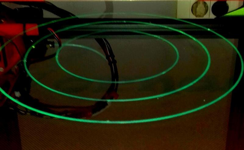

Cet aprem, j'ai affiné mon réglage du Z offset et pour tester, je me suis amusé à printer 3 cercles concentriques direct sur la vitre (une ultrabase en fin de vie que j'ai retournée) et pour le challenge, sans colle, laque, blue scotch, etc.
Juste un coup de produit à vitre et zou.
Bin, j'ai galéré pour décoller le Pla. 😎
Je ne tenterai pas le coup sur un print de plusieurs heures, mais j'ai été étonné de l'accroche sur une simple vitre sans trucs qui collent quand la bécane est bien réglée.
Désolé pour la photo toute pourrite...
