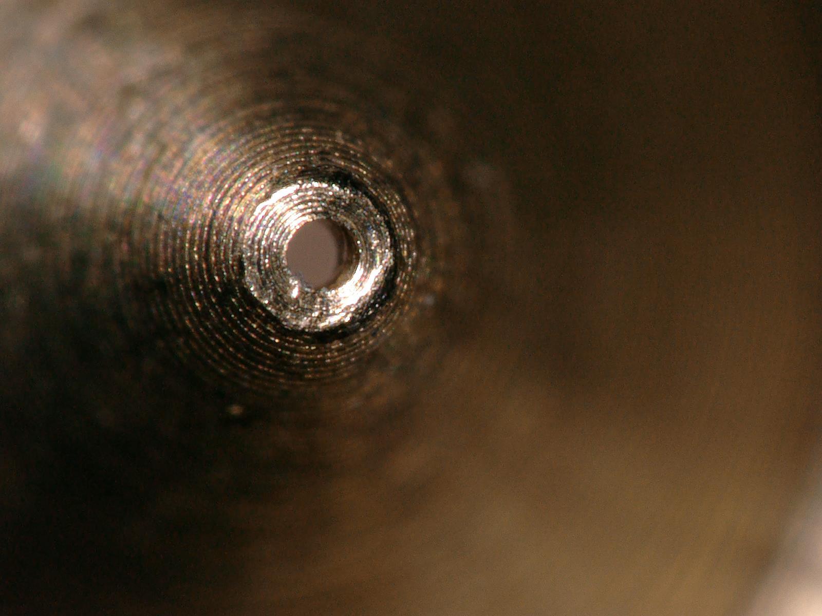

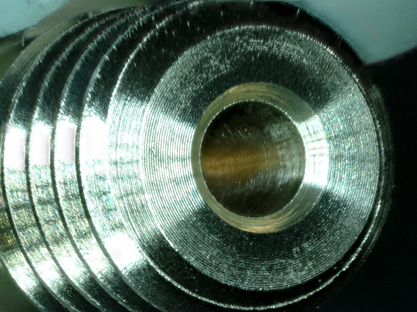

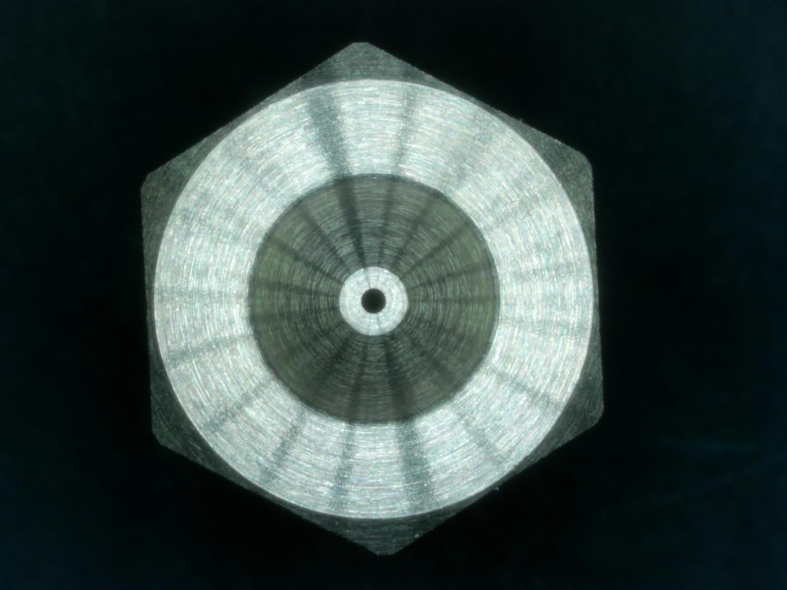

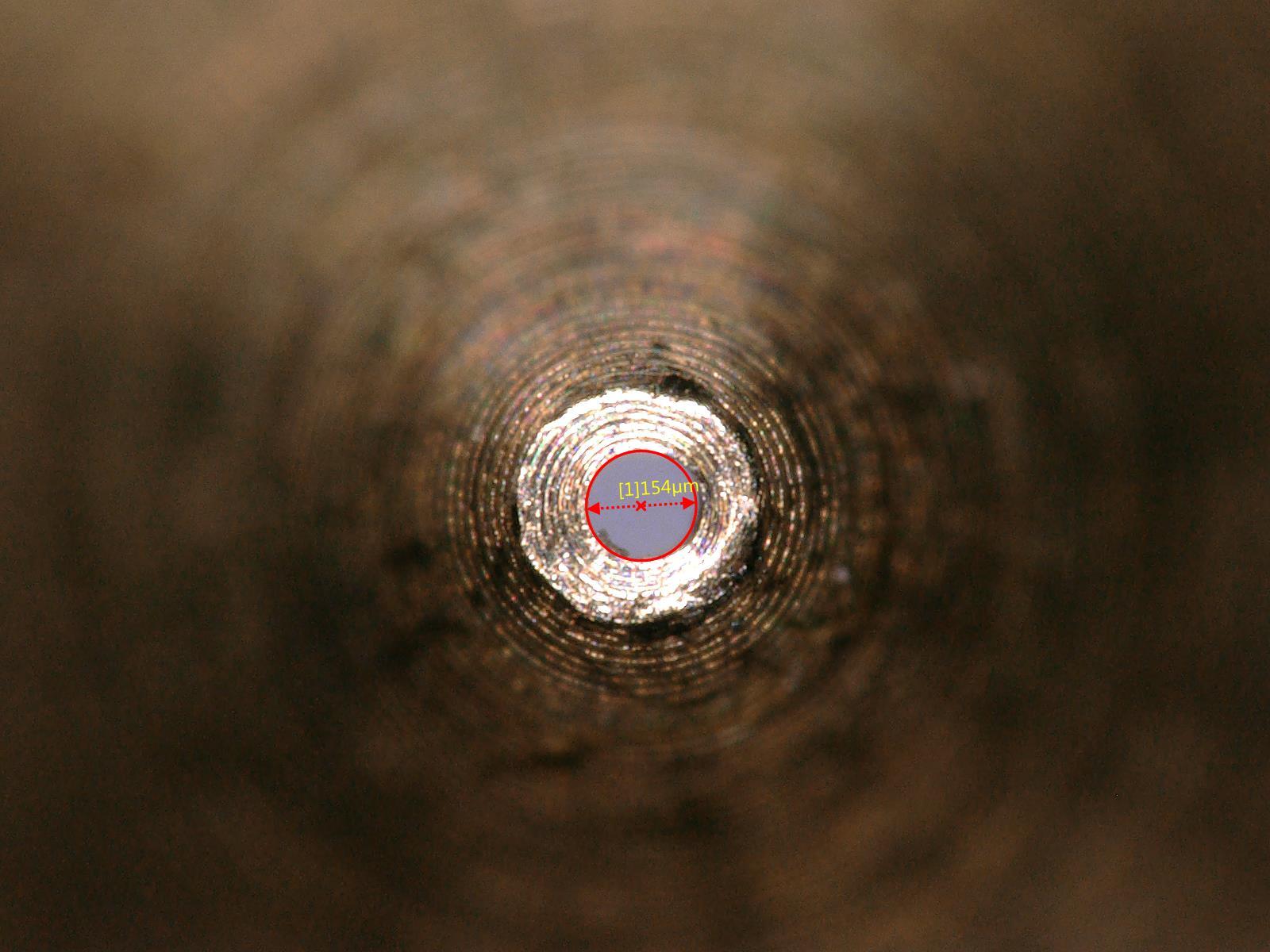

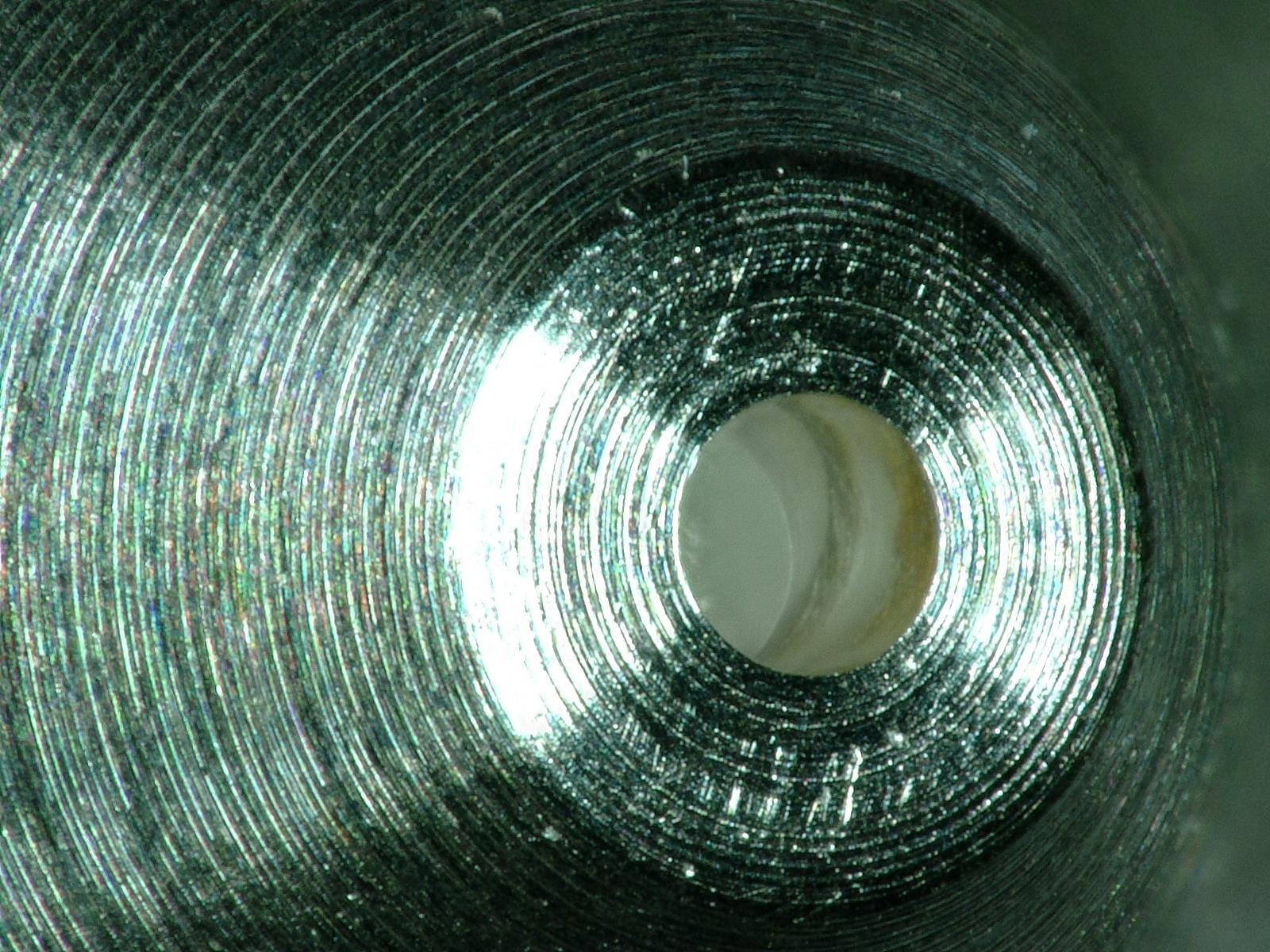

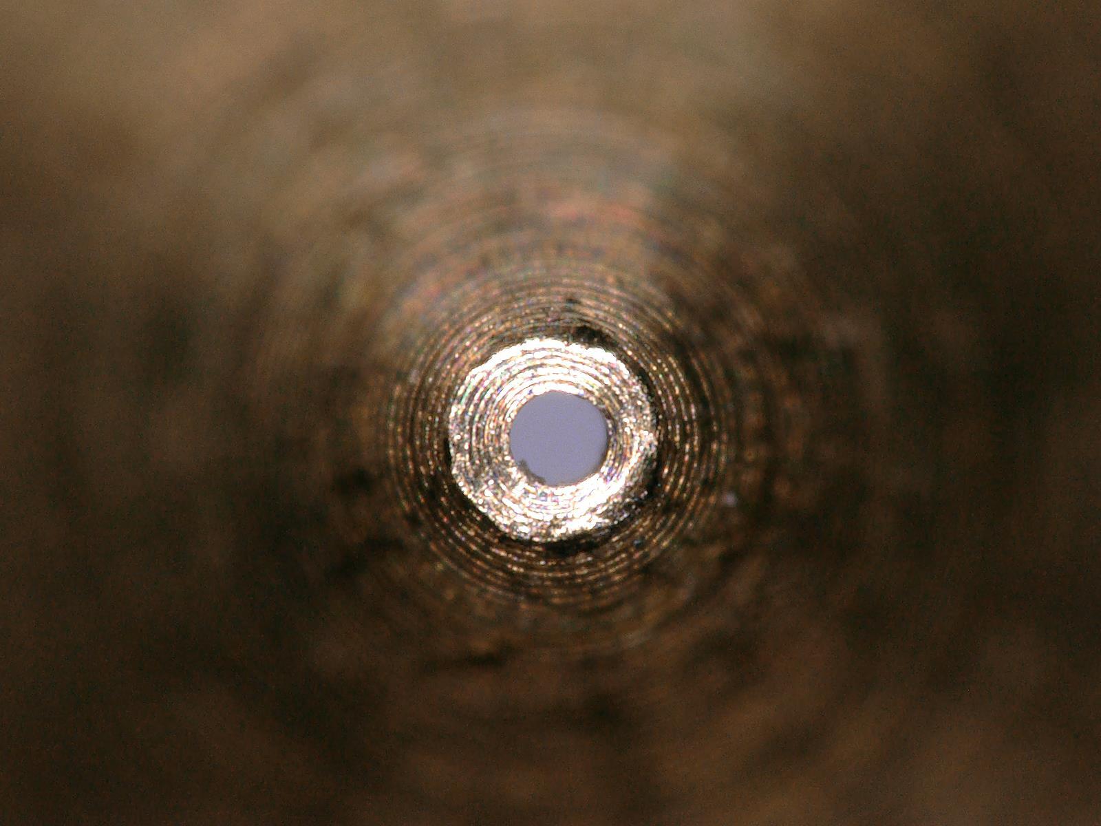

Kachidoki Posté(e) Février 13, 2019 Partager Posté(e) Février 13, 2019 Bonjour à toutes et à tous, Aujourd’hui nous allons faire un petit tour du côté de chez Triangle lab en examinant un de leur heatbreak full metal, ainsi qu’une buse de 0.25mm grâce à la participation de @AlfiQue (je lui ai d’ailleurs sous-traité la prise des clichés ). Alors commençons par la buse. C’est une buse laiton tout à fait classique, le fabricant dit respecter scrupuleusement les spécifications de E3D pour l’usinage. Celle-ci ne comporte aucun marquage, ce qui correspond à une taille de 0.25mm selon le tableau fourni. Photo publicitaire : On s’approche un peu pour voir ce qu’il en est, extérieur : Intérieur : De tout près : Premiers commentaires, franchement c’est propre, y’a pas à dire la qualité d’usinage est bien là, même à l’intérieur, pas de bavure ou de résidus d’usinage. Le perçage est rond et bien centré, aucun problème de ce côté-là. L’intérieur est tellement lisse qu’on peut voir le reflet du trou de perçage et son cône sur les parois interne lorsque l'on manipule la buse (non visible sur les photos). Mesurons : Ah ! On est plutôt sur une buse de 150µm, allons vérifier le tableau : Bon on a tourné deux fois autour de la buse, aucune trace des deux points sur une face. Soit c’est un oubli à l'usinage et une buse 0.15 s’est faite passer pour une 0.25, soit c’est un problème étonnant, étant donné la qualité du reste de la pièce. @AlfiQue va contacter le vendeur pour tenter d’en savoir plus. Photo bonus, pas très fidèle : Passons donc au heatbreak pour se donner une seconde opinion. C’est un heatbreak All Metal photo commerciale : Voyons en réalité, quelques photos en vrac : Alors si jamais ce n’est pas flagrant pour vous, pour moi ça l’est, on est sur le même niveau de qualité d’usinage que pour la buse. Les états de surface sont très propres et sans bavure ni résidus. On va maintenant mesurer pour voir ce qu’il en est, en bas : En haut : Et aussi la largeur de la gorge en bonus : Bref, on est parfaitement conforme à la spec de ce point de vue. Mais ce qui nous intéresse vraiment maintenant, c’est l’état de surface intérieur, alors zoomons un peu plus de ce côté : Alors oui on voit plein de stries, oui ce n’est pas un polissage miroir, mais tout de même, c’est très bon. Je vais vous expliquer pourquoi en images. BONUS : Comparaison avec un heatbreak chinois basique (version avec PTFE) : Et l’intérieur : Vous voyez maintenant ce que je veux dire ? Cerise sur le gâteau, regardons le PTFE qui était dedans : Le PTFE coupé de biais se passe de commentaire… J'espère que vous aimez toujours ces photo-flood et à bientôt j’espère pour de nouveaux photo-reportages. 20 1 6 Lien vers le commentaire Partager sur d’autres sites More sharing options...
pascal_lb Posté(e) Février 13, 2019 Partager Posté(e) Février 13, 2019 comme toujours de très belles photos effectivement on vois bien la différence d'usinage... y a pas photo... enfin si... 1 Lien vers le commentaire Partager sur d’autres sites More sharing options...
OUPS65 Posté(e) Février 13, 2019 Partager Posté(e) Février 13, 2019 Une fois de plus, merci de nous faire partager ton expertise sur cet élément fondamental de la chaîne FDM. Je reste stupéfait de voir l'absence de post concernant cet élément qui me semble tellement essentiel à la réussite de nos impressions. J'adore ce forum avec ces intervenants pointus capables "too cool" et sans agressivité de transmettre clairement leurs compétences. Si j'ai bien compris, mis à part le twix de dimension, la qualité est au top. Géniale alternative d'un fournisseur basant sa com sur la qualité. juste une question : sur tes autres analyses, tu pointais l'épaisseur de la paroi, parfois feuille de cigarette. Qu'en est il ici ? merci. Lien vers le commentaire Partager sur d’autres sites More sharing options...
Kachidoki Posté(e) Février 13, 2019 Auteur Partager Posté(e) Février 13, 2019 Bonne remarque @OUPS65, c'est vrai que sur les quelques vues 3/4 que j'ai (dont la 2ème photos du post), on a l'impression que la paroi n'est pas bien épaisse. Je vais voir avec @AlfiQue si on peut refaire cette mesure particulière. Ce que j'aimerai bien aussi, c'est qu'il passe quelques dizaines de grammes de filament, et qu'on la re-mesure ensuite. Un autre aspect que je rêverais de pouvoir montrer, ce sont des vues en coupe. Pour cela, il faut détruire les échantillons, et comme la plupart des échantillons les plus intéressants sont des buses qu'on compte utiliser, c'est assez difficile, sauf à y consacrer un budget spécifique. Par contre parmi tous les échantillons que j'ai pu recevoir par les généreux donateurs de ce forum (que je garde précieusement), il y en a quelques unes qui peuvent tout à fait servir de cobaye. Je vais creuser cet aspect, c'est toujours assez délicat quand il s'agit de faire du "perso/communautaire" avec du matériel "pro". Concernant les heatbreak, je ne suis pas surpris des résultats qui collent avec les constatations habituelles d'extrudeurs qui claquent. Cependant l'étude est biaisé, car on compare un heatbreak full metal avec un heatbreak PTFE liner (on fait avec ce qu'on a ), qui n'a forcément pas besoin de la même tolérance. Le jour où j'aurais un heatbreak full metal E3D original en spare, là je pourrais être plus pertinent sur cette observation. Surtout le jour où je couperai tout ce petit monde en deux pour voir de quoi il en retourne. PS: Au passage, merci à toutes les personnes qui ont liké ce post, ça fait plaisir de voir que ces photo-reportages sont toujours appréciés. 2 1 Lien vers le commentaire Partager sur d’autres sites More sharing options...
Kachidoki Posté(e) Février 15, 2019 Auteur Partager Posté(e) Février 15, 2019 Comme promis, les vues de l'épaisseur, rien de choquant ici. Du côté du vendeur, apparemment ils ont eu un soucis, les premières buses en 0.15 n'était pas marquées, tout comme les 0.25. Apparemment ils ont résolu le problème, mais c'est pas encore gagné pour se faire renvoyer une buse de la taille commandée. Je me demande comment font les personnes qui ne peuvent pas mesurer leurs buses, et qu'ils reçoivent une 0.15 à la place d'une 0.25... 1 Lien vers le commentaire Partager sur d’autres sites More sharing options...

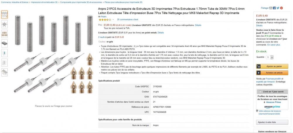

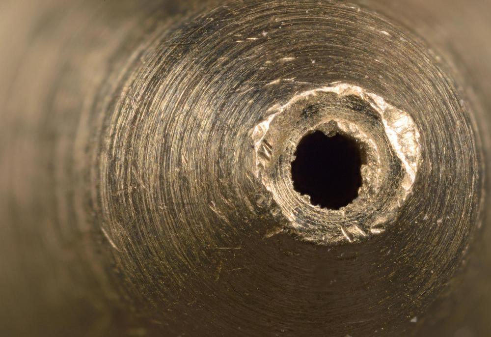

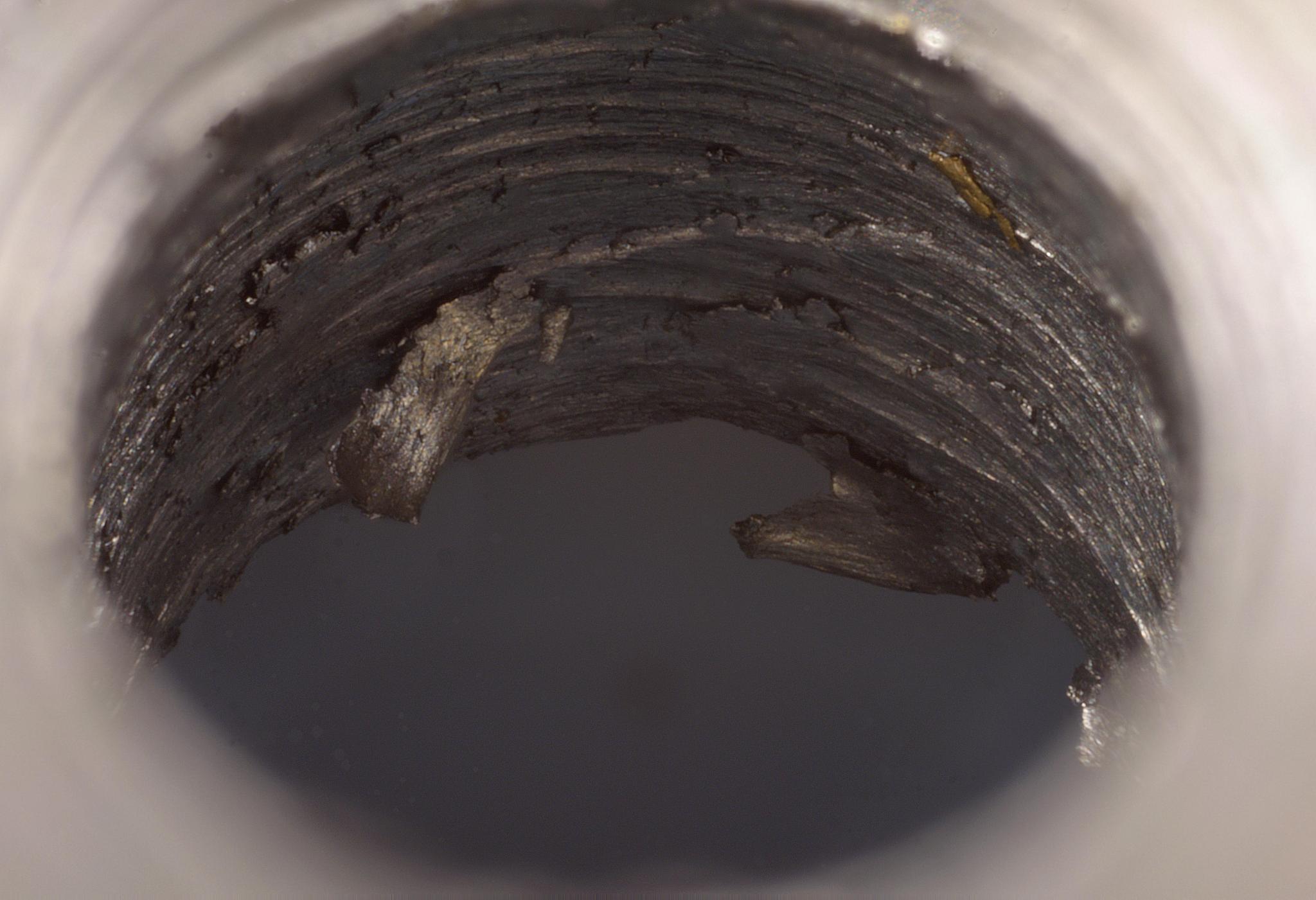

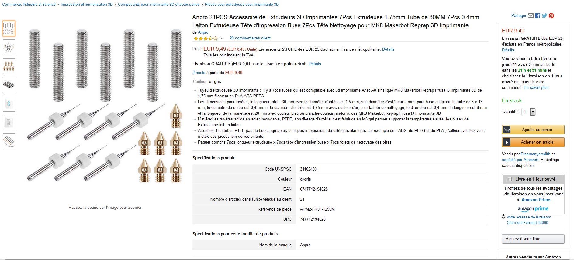

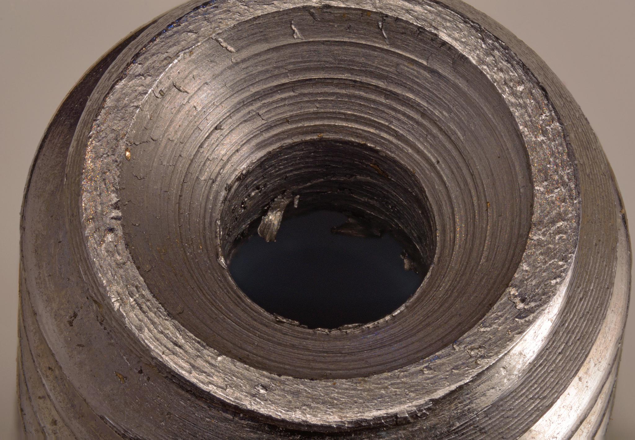

Pascal03 Posté(e) Avril 12, 2019 Partager Posté(e) Avril 12, 2019 Bonjour Ce post m'a donné envie d'aller regarder ce que j'ai sous la main... J'ai racheté une Anet A8 d'occase, et il y avait avec un sachet de buses et heatbreak de rechange. d'après la référence inscrite sur le sachet, c'est ce kit : https://www.amazon.fr/Anpro-Accessoire-Extrudeurs-Imprimantes-Imprimante/dp/B07FDSBBWZ J'ai pris au hasard un heatbreak et une buse dans le sachet Une vue du heatbreak : On ne le voit pas forcément, mais le PTFE bute à 2 ou 3mm de l'épaulement. Un zoom sur l'usinage : on voit que rien n'est ébavuré ! Et l'usinage de la buse : La aussi, c'est brut d'usinage sans aucun ébavurage. (Pas de photo de l'intérieur de la buse, je ne suis pas équipé pour l'éclairage à travers l'objectif) Conclusion : c'est pas cher, mais on en a pour son argent... et pas plus. Pascal 1 Lien vers le commentaire Partager sur d’autres sites More sharing options...
Kachidoki Posté(e) Avril 12, 2019 Auteur Partager Posté(e) Avril 12, 2019 Oh mon dieu, je crois même que mon argent ne vaut pas un travail aussi bâclé. Lien vers le commentaire Partager sur d’autres sites More sharing options...
Pascal03 Posté(e) Avril 12, 2019 Partager Posté(e) Avril 12, 2019 J'ai quand-même contrôlé à la loupe binoculaire les autres pièces restant dans le sachet : la "qualité" est assez homogène... Pascal Lien vers le commentaire Partager sur d’autres sites More sharing options...
Titi78 Posté(e) Avril 12, 2019 Partager Posté(e) Avril 12, 2019 Je comprends à quoi servent les petits forêts livrés avec les buses Lien vers le commentaire Partager sur d’autres sites More sharing options...

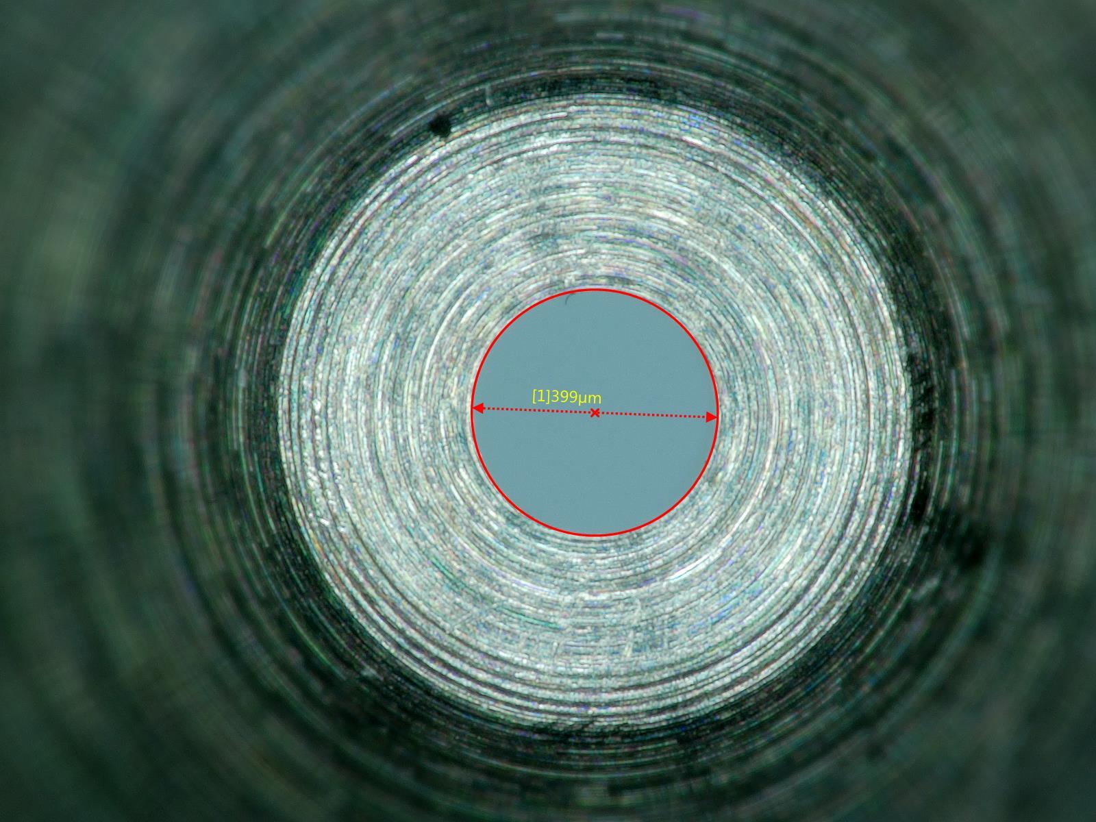

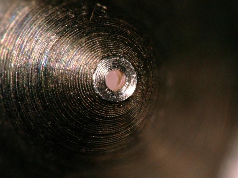

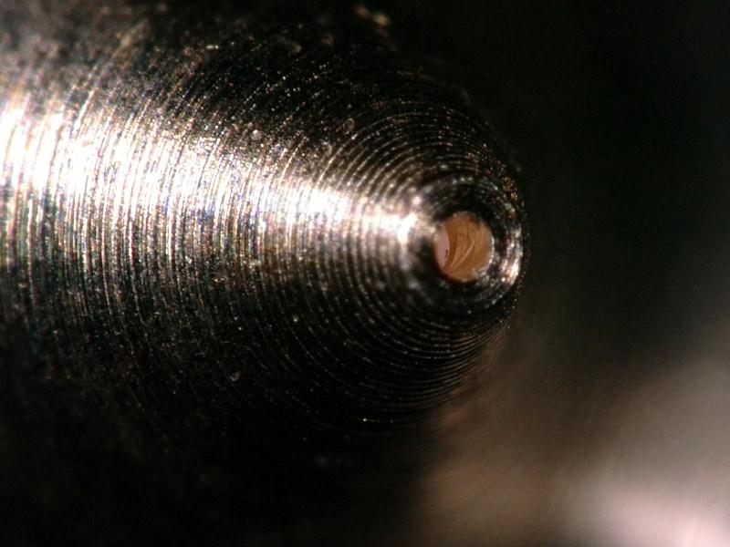

Kachidoki Posté(e) Avril 12, 2019 Auteur Partager Posté(e) Avril 12, 2019 Aller, @AlfiQue à commandé quelques buses de plus chez Trianglelab, allons voir ça. Une buse de 0.4mm, rien à dire, c'est juste perfect. Ici, une nouvelle buse qui est censé faire 0.25mm, vous être prévenus, vous aurez une 0.15mm à la place... @AlfiQue va relancer le vendeur. L'intérieur de la buse de 0.4mm : Impec, on a aussi vérifié un heatsink, et c'est du même acabit, matériel de très bonne qualité ! 1 1 Lien vers le commentaire Partager sur d’autres sites More sharing options...
