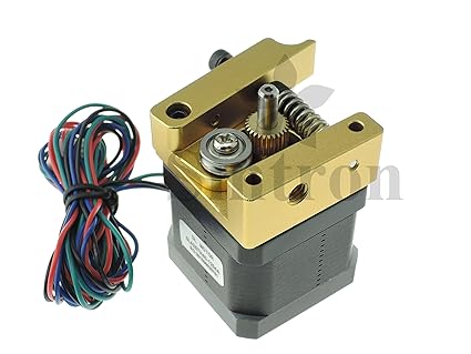

J-Max.fr Posté(e) Février 27, 2016 Partager Posté(e) Février 27, 2016 Bonjour; L'extrudeur MK8 a été développé par Geeetech : D'abord, attention car beaucoup appellent tout et n'importe quoi "MK8", qui est un terme qui vient de la 8e itération du Galet d'entrainement Reprap, lequel est moins bon que son prédécesseur le MK7, qu'on se le dise ! Voici le (vrai) MK8 : Autre point, on va trouver différents éléments d'entrainement dans un extrudeur "MK8", dont des galets, roulements et ressorts variés d'un modèle à l'autre: Pour l'extrudeur type MK8, c'est un extrudeur très moyen, en effet vous constatez qu'il n'a pas de rupteur de pont thermique (heat-break), et que le tube conduisant le filament au bloc de chauffe est fixé sur l'alimenteur (feeder) et sécurisé par un écrou. (voir première image) Un radiateur "diffuseur" est fixé par dessus le bloc de l'alimenteur. Et ça c'est un procédé vraiment médiocre. D'abord car rien n'empêche la chaleur de remonter dans l'ensemble, moteur compris, et le radiateur est en bout de chaine, loin du bloc de chauffe, et ne permet donc pas de maintenir l'ensemble à température basse. Autre point négatif, le filament est mal guidé en amont et en aval du galet. Outre le fait que vous ne pourrez pas imprimer de filaments flexibles ou souples (nylon, etc.), il y a de vrais risques de bourrage dans l'extrudeur. Au sujet de la "bonne affaire pour le prix", attention aux taxes pour les gros colis provenant des pays hors-union. Vous avez toutes les chances de manger la Taxe d'Importation + la TVA + les frais de dossier. DHL, mais ce n'est pas leu seul, collecte les taxes pour les douanes (tu payes pas, tu n'as pas ton colis). Et le transporteur Allemand fait payer 60€ de frais de dossier au destinataire pour collecter les taxes pour les Douanes, peu importe leur montant. Par ailleurs, les taxes sont calculés par les Douanes sur le coût déclaré de la marchandise + les frais de port. Si la valeur déclarée semble sous-évaluée aux Douanes, elle se réserve le droit de réestimer la valeur de l'objet. Si le port est déclaré gratuit, elle va estimer également le coût de transport à une valeur confortable (vécu!). Au final, c'est une très mauvaise surprise pour le destinataire. Certains ont payé au final presque deux fois le prix d'achat. Pour ma part, j'ai été contraint plusieurs fois de refuser les colis en raison de frais d'importation complètement délirants. Et du coup, s'engage une négociation houleuse et pas toujours favorable avec le vendeur. Donc je ne saurais trop vous conseiller d'éviter autant que possible de vous faire livrer de gros colis provenant de l'extérieur de l'UE. ++JM Lien vers le commentaire Partager sur d’autres sites More sharing options...
Berserker Posté(e) Février 27, 2016 Partager Posté(e) Février 27, 2016 Yo , Certe l'extrudeur n'est pas le meilleur c'est clair , mais encore une fois , pour le prix , c'est très correct. Et rien n'empêche (même si c'est nul , je l'accorde) de le changer. Si le site il est possible d'upgrader pour l'extrudeur pour des filaments flexibles. Bon pour les frais de ports sur ce long papier , oui c'est connu , qu'on se le dise , mais pour avoir importé de Chine (mais pas d'aussi gros colis ni par DHL , si je me souvient bien) , on est taxé que si l'on est chopé. Ca n'arrive pas souvent , mais encore une fois je sais pas du tout pour des colis de cette taille. enfin grosso merdo 440x390x190. c'est du kit , hein. La page facebook du groupe annonce des taxes alant de 45 à 90 €, pour ceux qui l'ont eue , ce qui est bien élevé. Si on a vraiment peur du prix , on peut toujours prendre celle là http://www.tevo3dprinters.com/product/60419134211-802483071/China_Supplier_2016_Newest_High_Quality_Used_Best_3D_Printer_To_Buy_.html à 150 boules, mais un peu trop basiques à mon goût. Vérifié la TVA pour ce colis : 53€ : pour 239€ , donc la basique sur Aliexpress. Honnêtement je ne vois pas le soucis pour la TVA : 20% + 2 % pour les frais d'import des imprimantes 3D. Si on est chopé , encore une fois : un nombre : en 2014 : 14,3 milliards d'objets (plis, colis, presse par circuit postal, domestique et à l'international), ont été distribués en France . Comment vérifier tout ça http://arcep.fr/index.php?id=12968 ? Mais il est vrai que certains ont payés gros , mais c'est un risque à prendre , surtout pour l'hobbyist et l'électronicien que je suis. Mais sincérement , acheter directement chez le manufactureur c'est génial , non ? Merci tout de même J-Max de réagir , c'est cool de revenir au sujet de base. Mais encore une fois : A ce prix là pour des résultats corrects, c'est bien non ? Attention , je ne suis pas dans l'emphase à la con de certains possésseur ou convoiteur de tel ou tel objet, mais avouons nous au moins que ça fait longtemps que les Chinois ne font plus de la camelotte bon marché. Après tout, on leur a enseigné pas mal de chose , non ? Lien vers le commentaire Partager sur d’autres sites More sharing options...
gisclace Posté(e) Février 27, 2016 Partager Posté(e) Février 27, 2016 il y a 6 minutes, Berserker a dit : Merci tout de même J-Max de réagir , c'est cool de revenir au sujet de base. Mais encore une fois : A ce prix là pour des résultats corrects, c'est bien non ? Attention , je ne suis pas dans l'emphase à la con de certains possésseur ou convoiteur de tel ou tel objet, mais avouons nous au moins que ça fait longtemps que les Chinois ne font plus de la camelotte bon marché. Après tout, on leur a enseigné pas mal de chose , non ? Cherches pas @Berserker... Lien vers le commentaire Partager sur d’autres sites More sharing options...
